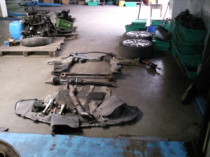

Po přidání a ubrání plynu plynu bylo vždy slyšet kovové cvaknutí.
Dále se ozývalo hučení od diferenciálu.
Dnes vše rozděláno a zde je zjištění:
Cvaknutí způsoboval jeden vnitřní kloub poloosy.
Po rozdělání převodovky, jsou spatná obě kuželový ložiska diferáku.
Ještě jsou špatný silenbloky uchytu převodovky - díky nim trochu vibrovala řadička.
Aby toho nebylo málo, tak spojka je totálně sjetá a v setrvačníku je vůle jak při točení, tak když se na něj zalačí.
A to vůbec s autem nevibroval - nehučel.
Má někdo kontakt, kde celou dvouhmotovou sadu sehnat co nejlevněji?
Díky všem
