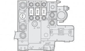

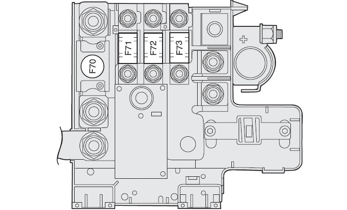

Originál topení od Alfy je na pojistce F72.
Hodnota pojistky je 50A.
Spotřebič který se tam montoval měl příkon 600W.
Prdni tam tu pojistku a zapoj to tam.
Přístup je tam super a máš to pořešeno.

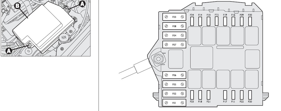

Buď F8 která je přímo na ovládání ohřevu a nebo
F19 která je relé které spouští klimatizaci.
Nechápu, proč chceš na relé napět,í který tam bude až po nastartování motoru?
Stačí přece napětí, které se objeví až po zasunutí klíčku.
To relé musíš prece ovládat vypínačem a když zapneš vypínač,
tak se ti sepne relé a přes pojistku F72 se ti zapne spotřebič který bude topit,
nebo to máš vymyšlené jinak?

myslenkove pochody mas dobre, bohuzel ale moc podobne tem, co mam ja / tak ti je zrovna zneguju :smt033 :
pojistka F08 u me neni osazena, dokonce v patici nema kovove svorky aby osazena mohla byt, rozumej tomu tak ze kdyz ji chces dat, zajede tam jak do (metaforu si domysli kazdy sam :smt023 )

Takže ta F19 je na spínání klimatizace, ale není to spínání relé ale silové části.
Musíš tedy najít, které relé je na klimatizaci a od tam vzít napětí.
Toto napětí by se mělo objevit až po vložení klíčku.
