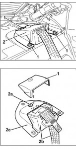

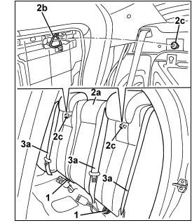

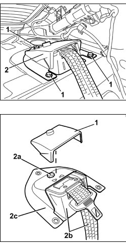

ja jsem sedacky menil - hadr za kuzi. hadrovy byly napevno a kozeny sklapeci. oboje ze sedana, predface za poface. jak jsem na to pri ty akci koukal, tak jedinou rozdilnou veci (sedan/sw) bude asi system zaklapnuti sklapecich operaku ve svisle poloze - sedan to ma vprostredku dilu sklapeciho operaku do oka v pricniku / platu, ale sw to ma myslim na boku - nevim. myslim, ze sklapeci verze ze sedana a sw jsou jinak stejny, ale vedle sebe jsem ty sedacky nemel moznost porovnat. rozdily sklapeci a pevny verze (obe sedan) jsou tyhle:
1/ sedak u sklapeci verze je prichycenej ke karoserii pres 2 takovy haky, ktery jsou u pevnyho operadla soucasti kostry operadla a u sklapecich jsou ty haky samostatnymi dily. ale daji se odziznout z te stare kostry operaku nebo sundat z "darce organu" (puvodniho auta) a do novyho namontovat - zavit ve stary kastli byl.
rozdil 1 - pozice 2c, 2d
2/ stejne tak je rozdil nahore u plata - pevnej operak je tam jakoby zavesenej na dvojici takovejch spuntu a sklopnej operak se tam zacvakava do nerezovyho oka - spunty i oka ale jsou pridelany sroubama do stejnych zavitu v karoserii, takze to taky neni zasadni problem.
rozdil 2 - pozice 2b, 2c
3/ dalsi rozdil je ve stredovym kotevnim oku v dolni casti v miste deleni sklopnyho operaku - pevnej operak to oko samozrejme nepotrebuje. vlastni oko je ovsem pridelany zase sroubama do zavitu v kastli, ktery tam byly pripraveny.
rozdil 3 - pozice 2b
4/ dalsi rozdil je v umisteni stredniho pasu - pevna verze ma ten navijak a pas integorvanej do zadniho plata a sklapeci verze do operadla, takze vymena pevnyho za sklapeci je mozna jen budes vozit 2 stredni pasy, nebo si das slusnou praci s vypreparovanim navijaku z vrchni strany plata = po odcalouneni, vymena obracene (sklapeci verze za pevnou) nevim - jedine komplet s vrchni / interierovou casti plata, protoze jinak ti tam bude chybet skvira na pas v tapecu plata.
rozdil 4 - uchyceni stredovyho pasu shora pod tapecirungem plata u verze s pevnym operakem
rozdil 4 a 6 - verze s prepazkou mezi kufrem a kabinou = pevnym operakem = stredovym pasem v konstrukci plata
5/ jeste je rozdil v takovych tech uzkych bocnich dilech, co jsou u obou dveri (vlevo i vpravo) u sklapeci verze jsou tyhle dily napevno prisroubovany ke kastli; u pevny verze samozrejme nejsou vubec, ale zase zavity v kastli tam byly pripraveny; taky si myslim, ze tohle je jedina vec, kde muze byt teoreticky rozdil sedan / sw, ale podle obrazku z obou ty dily vypadaji stejne - lepsi by ovsem bylo to videt nazivo...
rozdil 5 - ta ruka na obrazku drzi ty pevny bocni dilky u verze se sklapecim operakem...je to trosku blbe videt
6/ jeste jedna vec - verze s pevnym operakem ma plechovou prepazku mezi kufrem a kabinou ktera je natvrdo privarena ke karoserii, takze upgrade z pevne na sklopnou verzi bez pouziti flexy neumozni prepravu dlouhych nakladu stejne jinak nez tunelem na lyze, takze nabyta vyhoda sklopnosti opraku je nevyuzitelna. faktem urcite bude, ze ta prepazka ma pozitivni vliv na celkovou tuhost kastle, na druhou stranu 159 neni zrovna motokarou svadejici k proletavani ostrych zatacek za "jekotu" motoru a kvileni a smradu z gum...i presto jsem tu prepazku (zatim) nevypreparoval...hlavnim duvodem je ovsem primarne vlastni lenost :-)
shrnuto - zmena z pevny na sklopnou verzi vyzaduje krome porizeni novych sedacek i vsech nezbytnych uchytnych prvku - bez toho to nepujde! zmena ze sklapeci na pevnou verzi pujde jedine vcetne domontovani stredovyho pasu a tapecu plata a nebo pri ozeleni stredniho pasu (nevim co pak technicka a policajti...); dalsi okolnosti je skutecnost, ze pevny operak je jenom pena s takovou mrizovou kostrou a tudiz je otazka jak se tahle vec bude chovat pri opreni v aute bez prepazky v karoserii mezi kufrem a kabinou, ale to je asi resitelny pro sikovnyho hracicku (nakonec, kdyz uz zvladnes vsechno vys popsany :-) ). posledni vec - pokud budes kupovat pouzity sedacky bez osobni prohlidky (treba z allegra) - dej si pozor na rhd (anglickou) verzi tapecirungu a elektrickych sedacek (myslim, ze nektery verze meli pameti jen u ridicovy) a stav airbagu vcetne napinaku pasu...

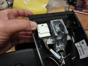

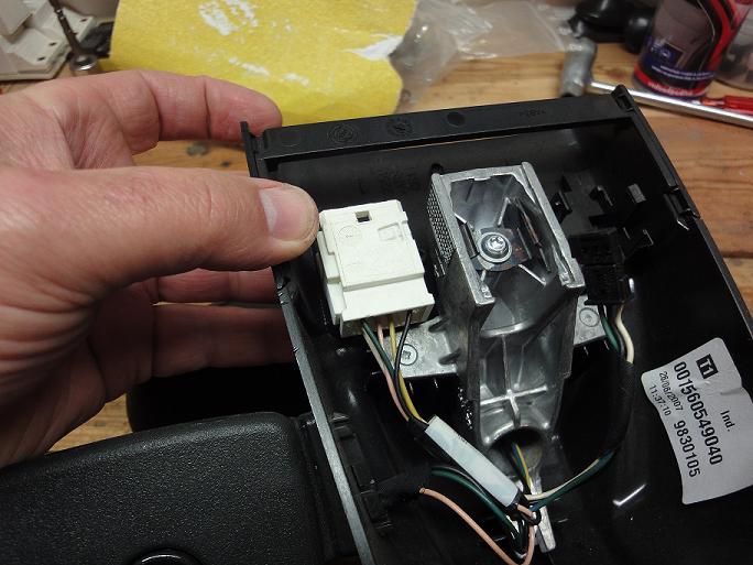

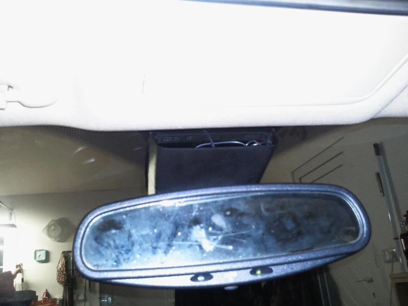

K výměně zrcátka za samozatmavovací alfa 159.
Je to více práce, než se zdá. Nejprve se musí rozdělat tapec, některé vozy mají přípravu pro zrcátko už ve stropnici-to je lepší verze. Bohužel u mého vozu nebyla, takže jsem to zbytečně rozdělával.
Musí se demontovat staré zrcátko - to jde poměrně jednoduše opatrně zatlačit směrem k palubní desce a zrcátko se vycvakne, na skle zůstane přilepená kovová část na kterou se může nacvaknout samozatmavovací zrcátko. Ale pozor!!!!! nebude Vám navazovat konec zrcátka ke stropnici a bude tam nevzhledná 10cm mezera viz foto.
Je nutné předělat držák, který zůstal na skle a ten teda drží!!!!!!Pozor ať Vám neprasnke sklo při demontáži. Nebo sehnat nový a přelepit to o těch 10cm výše.
Dále držák u samozatmavovacího zrcátka přesně neseděl, musel jsem to trochu poupravit, aby se zrcátko nekomíhalo při drobnějších otřesech. Zrcátko po nasunutí na původní přilepenou úchytku bylo volné.
Dále bude nutné elegantně zakrýt vnitřek zrcátka při pohledu zepředu přes sklo, protože zatmavení skla je jen částečné.
Napojení elektriky. Na konektoru v zrcátku je více drátů, přímo do samozatmavovacího zrcátka vedou naštěstí jen 3 dráty: černý, žlutý, zelený. Po sérii pokusů: černý= -, zelený +, žlutý je na připojení + od zpátečky (zrcátko se odtmavý při zařazení zpátečky, pokud je zatmavené). Stačí napojit černý a zelený a bude Vám fungovat stmívání a to v módu automat indikované zelenou ledkou. Spínač na spodu zrcátka bude fungovat jako ON/OFF automatického módu.
Ostatní jsem neřešil.
(Dešťový senzor -jestli někdo ví více co kam napojit, pošlete mně zprávu. Děkuji.)
Ještě to nemám doladěné do detailu, hrubá montáž a vyzkoušení při provozu. Práce cca 1 den.
Jsem nadšen, jak dobře zrcátko funguje.
