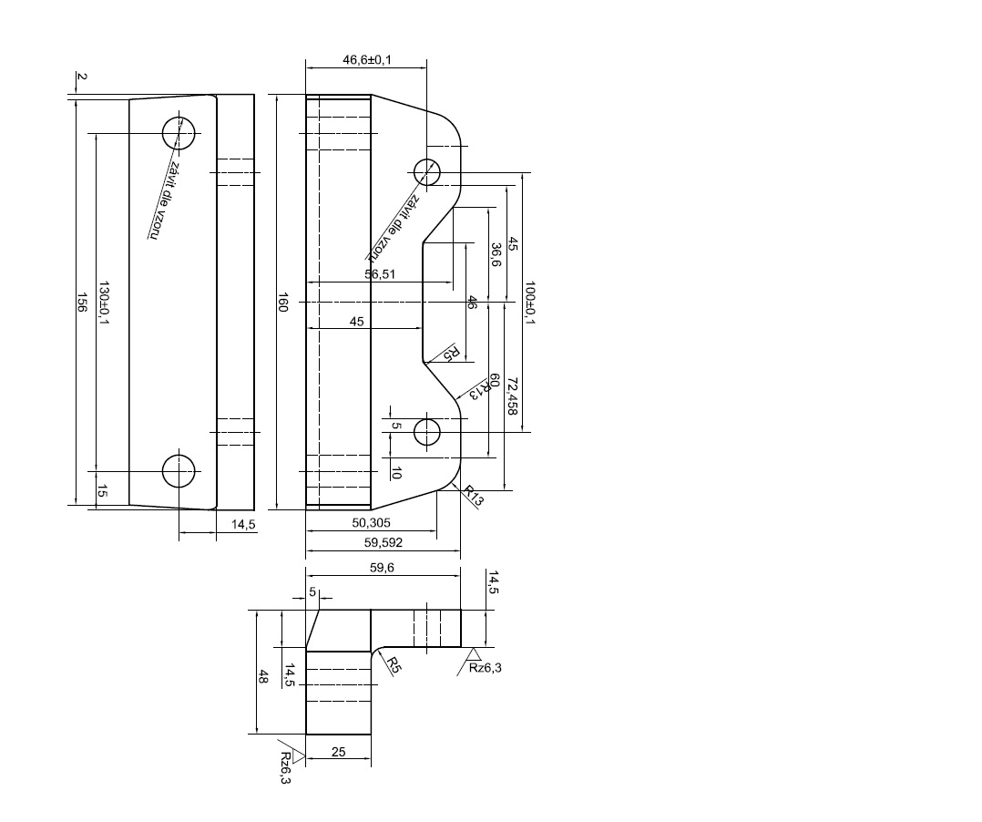

Tak nakoniec tie redukcie urobia v MDcomponents, konečne sa mi podarilo s nimi spojiť, maju toho asi trochu viac tak mobily nedvihaju :-(
Tehlice nakoniec by vyšli 50€ za ks + pošta = 110€, nove ložiska, nejake aspon kvalitnejšie VO cena 2x60€ = 230€ + kopa srania sa s tým , takže redukcie mi pridu ako jasná volba, cena by mal byť 2400czk. Dufam že ich urobia čo najskôr a že budu pasovať :smt075

No musim povedať že posledné 2 dni je komunikacia absolutne bez problémov, vymenili sme si nákresy pre overenie, teraz mi prave potvrdili že zajtra idu do výroby a rovno mi ich pošlu. Len dufam že to bude pasovať :-) Zatial to vyzerá paradne. :shock:

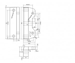

Kdyby se někomu hodilo tak tu mám výkres redukce pro origo těhlici(rozteč 100) a brzdy 330 z GTA. Šly by asi ještě dost odlehčit ale takhle to mam na 2,5

Tak já už to psal na první stránce, ze mám redukce na 330
