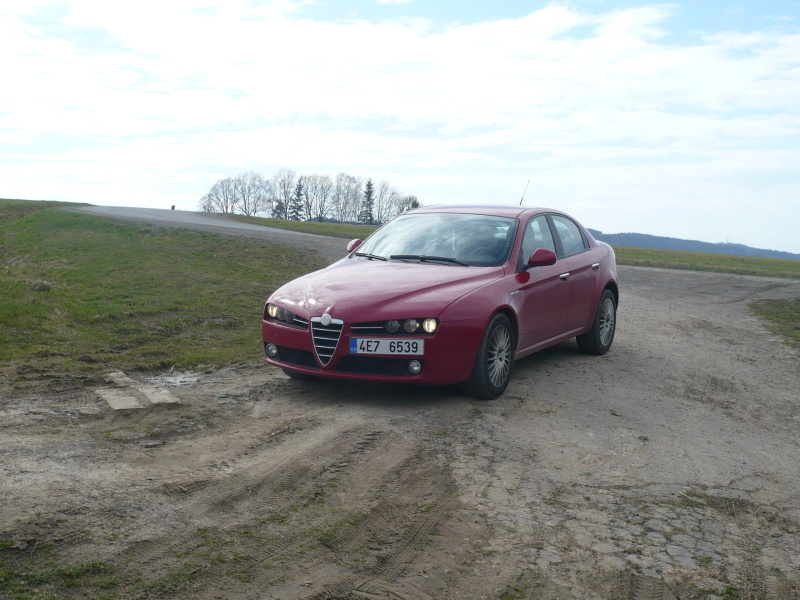

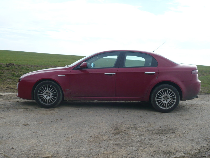

tak zatím jen dvě fotky, protože jsem ji ještě nestihl umýt

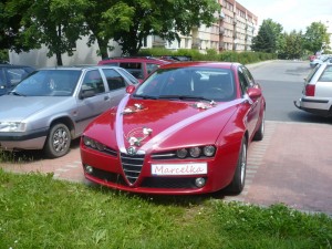

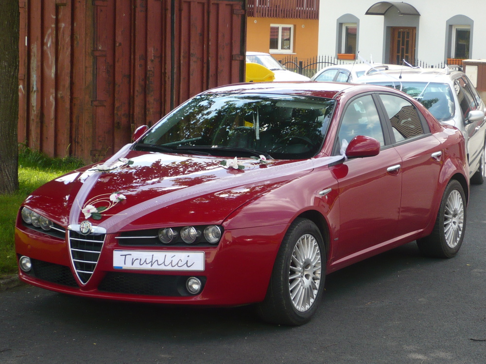

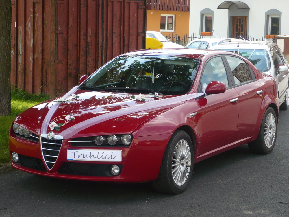

Tak jsem ji konečně umyl a hned byla vybrána jako vozidlo pro nevěstu
ale sluší ji to

pěkný, pro nevěstu téměř dokonalé.... bílá by byla asi ještě lepší, ale i tak....
