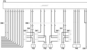

prosím ještě jednou potřeboval bych schéma na zesilovač k bose který vývod je co moc by my to pomohlo dělám tu kabeláž tak prosím o pomoc....
- Princ William
- Příspěvky: 526
Re: upgrade origo repro na BOSE repro so zachovanim origo ra
Tady je něco...

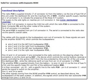

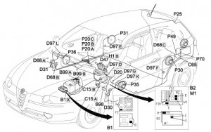

- Princ William
- Příspěvky: 526
No a máš zapojený spínání zesíku od rádia? Jde pouze o propojku od rádia k novýmu kabelu u kaslíku. Na horním nákresu jde konkrétně o P20-6C a D68-9A.
