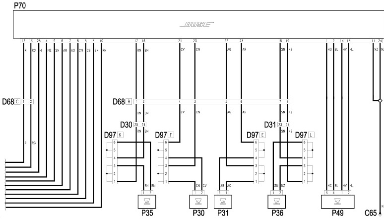

prosím ještě jednou potřeboval bych schéma na zesilovač k bose který vývod je co moc by my to pomohlo dělám tu kabeláž tak prosím o pomoc.... :smt021
Princ William
Příspěvky: 526
Re: upgrade origo repro na BOSE repro so zachovanim origo ra
Příspěvek od Princ William » 18.12.2013, stř 06:49
Tady je něco...

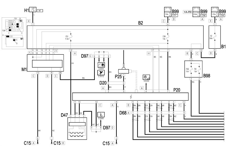

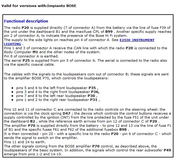

Princ William
Příspěvky: 526
Příspěvek od Princ William » 11.1.2014, sob 16:42
No a máš zapojený spínání zesíku od rádia? Jde pouze o propojku od rádia k novýmu kabelu u kaslíku. Na horním nákresu jde konkrétně o P20-6C a D68-9A.
PhoeniX147
Příspěvky: 56
Registrován: 7.10.2012, ned 16:10
Bydliště: Sulovice
Příspěvek od PhoeniX147 » 11.1.2014, sob 17:41
to je ono :smt023 :smt041 zítra provedu, díky moc :partyman:
