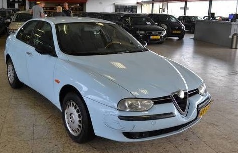

Ahoj, nevite prosim nekdo kod a nazev tehle barvy? davala se na 156, moc aut s ni nejzdi, ale je neskutecna :-)
diky moc!
