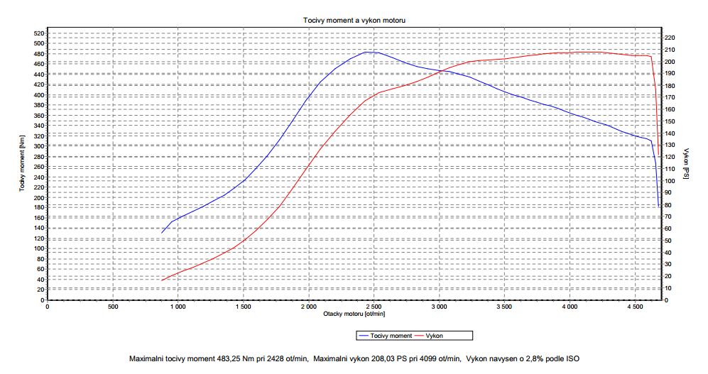

Příspěvek od BotasITC » 4.9.2013, stř 08:26
Tak vyzkoušeno. S jednohmotou sem ujel přes 12tis km. Vibrace větší nebyli, teda porovnávám 4válec s dvouhmotou a 5tivál s jednohmotou. Převodovka je hlučnější http://www.youtube.com/watch?v=l7SzuySAbuU.
Graf z brzdy
Dnes je motor venku. Spojka z Coupe 20VT začala klouzat, převodovka odešla na 4tém kvaltu. Jestli odešla pod velkým kroutícím momentem, nebo kvůli jednohmotě nevím. Možná obojí. Převodovka byla originál ze 145tky 1.9JTD.
Otázkou je, co k tomu motoru strčit teď? Otázka hlavně pro Yan.ka :-)
AR145 JTD 208HP 480NM http://horsepowers.in/diskuze/index.php?msg_group=1&action=show&id=105901
