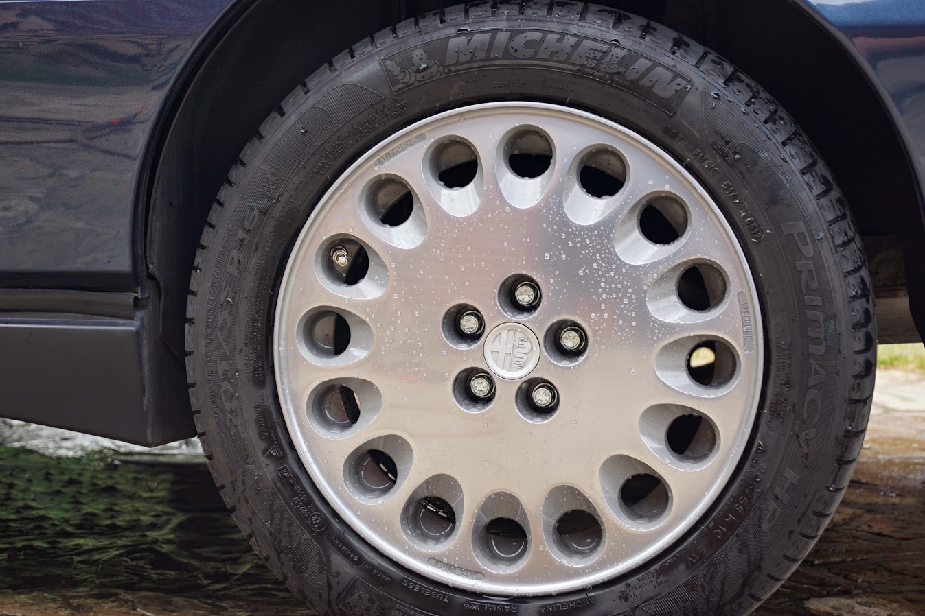

zrenovované Campagnolla i s Pirellkama na autě.... fotky celého auta si hodím do karty až budu mít auto umyté.... zatím tedy jen disky....
Příspěvky: 3828
Re: renovace alu disků pro starší AR (Campagnollo a spol.)
Příspěvek od Franik » 8.6.2013, sob 21:12
Krásný, a závidím ja svoje zimní už renovuju druhé léto a nějak nezbývá čas. Jak to je kovářova chodí bosa? Ale letos to snad dopadne a nový majitel je dostane s novým lakem.

něco dalšího.... plánoval jsem je na 90, ale tam zůstanu u poklic.... takže teoreticky jsou k prodeji.... 15", čerstvě renovované, včetně znaků i segrovek pro jejich uchycení.... koupit šrouby a jezdit... :wink:
Příspěvky: 4905
Příspěvek od A.J.Michal » 16.11.2015, pon 13:49
prokoukly :smt023

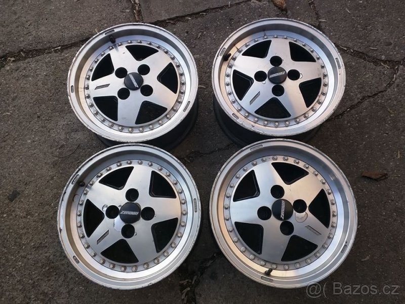

Tornado156 píše: 14.12.2019, sob 09:53 Tak som dal na Vase radi a kupil som Zendery. Budem ich samozrejme renovovat a tak sa potrebujem poradit. Dat to nalakovat na novo /praskova farba/ alebo vylestit. Velmi sa mi pacia Hampiho disky na jeho 164. Neviete poradit niekoho kto to vie robit? Dakujem.
Příspěvky: 19117
Příspěvek od Kubas » 14.12.2019, sob 10:34
a jak jsou ty kola teď? je to leštěný hliník jen krytý čirým lakem? pak je samozřejmě ideální to znovu vyleštit a nalakovat aby to bylo jak originál.... levnější varianta je prostě vzít to natvrdo práškovou barvou.... ze dvou metrů to asi bude vypadat stejně.... jinak já nechával renovovat taková kola na 164, ale už si nepamatuju kdo mi to dělal (leštění hliníku a čirý lak).

hele tak hlavně Tornado se o komaxitu vůbec nezmiňoval.... myslím že na takového Spidera už si každý připlatí za lak....
Tornado: ještě mě napadlo, kdybys chtěl nějaké ráfky s pneu na které to postavíš než ti kola zrenovují, tak bych asi něco našel....
Tornado156
Příspěvky: 276
Bydliště: Kysucké Nové Mesto
Příspěvek od Tornado156 » 14.12.2019, sob 15:20
Ďakujem, ale ja mam disky na aute a toto kupujem ako druhe. Chcel som 15”. Na tie Zendery som narazil pri hladani. Uz mi ich vezu z Bratislavi. Dnes ich realne uvidim a nafotim ich. Povodne su z Audi Cabrio. Roztec dier je rovnaka len bude treba upravit stredovu dieru. Mne sa najviac pozdava dostat ich do stavu ako ma Hampi. Neviem ci to ma lakovane alebo len vylestene. Otazka je ci na vylestenim povrchu chytne lak pripadne ci to nestrati s lakom lesk. Je narocne udzovat tie disky leskle bez ochranej lakovej vrstvy?
