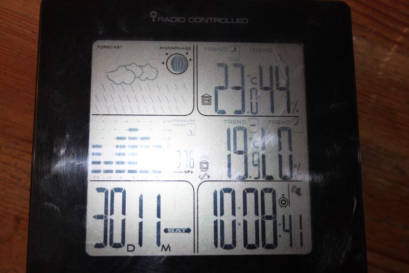

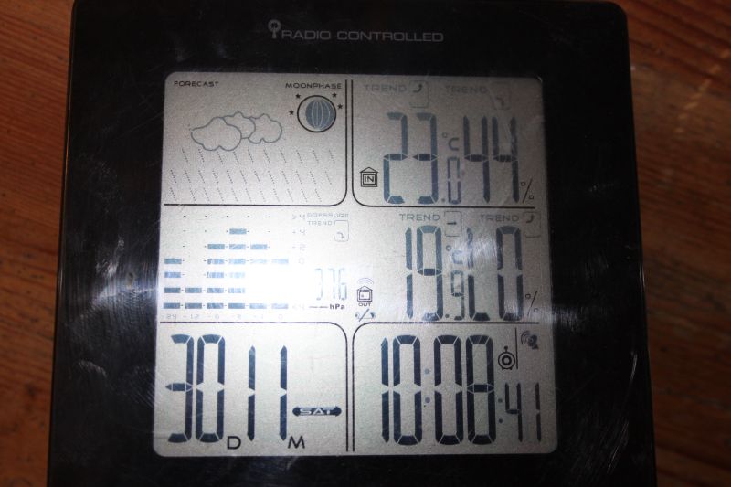

Stará kamená stavba-r.1830,
horní řada= parametr vlhkosti v obytné kuchyni před zatopením v krbu,vlhkost nízká ale snesitelná většinou cca 40-50
druhá řádka z vrchu je umístění externího čidla
teplota cca 20 vlhkost LO--čili už nízká vlhkost pod 30procent.., v tomhle prostoru už bych teda spát nechtěl.
Čili dá se to i sanací docela trefit.., podle záměru k čemu má prostor sloužit :-D
