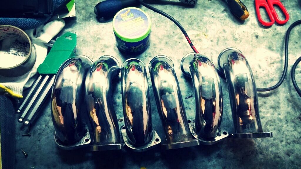

Hampice píše:Jestli šestici kovových pochromovaných trubek říkáš software, tak jo :-D
Ale to maju 166 vsetky, lancie nemali.pochromovane sa mi zda
riprex
Příspěvky: 2905
Re: Ladin 164V6 - Alfa Romeo 164 3.0V6 24V Super (1992)
Příspěvek od riprex » 28.12.2015, pon 20:59

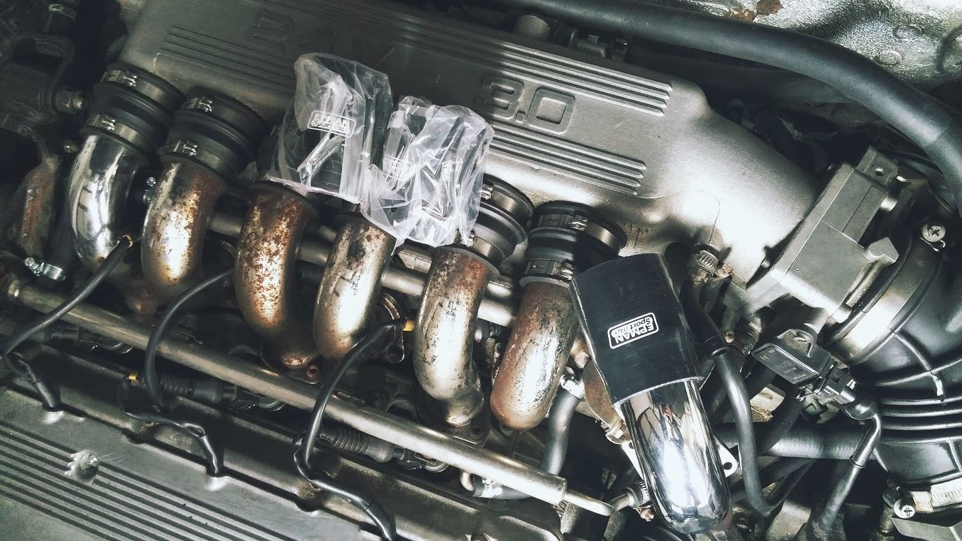

Jde o průměr. Chromované je mají všechny Alfy, ale mezi 155kW a 171kW je rozdíl v jejich průměru. Vyměníš jen tu šestici kolen a máš těch 171kW a posunutý krouťák, nic se jinak neliší :wink:

Jj 45mm... :wink:

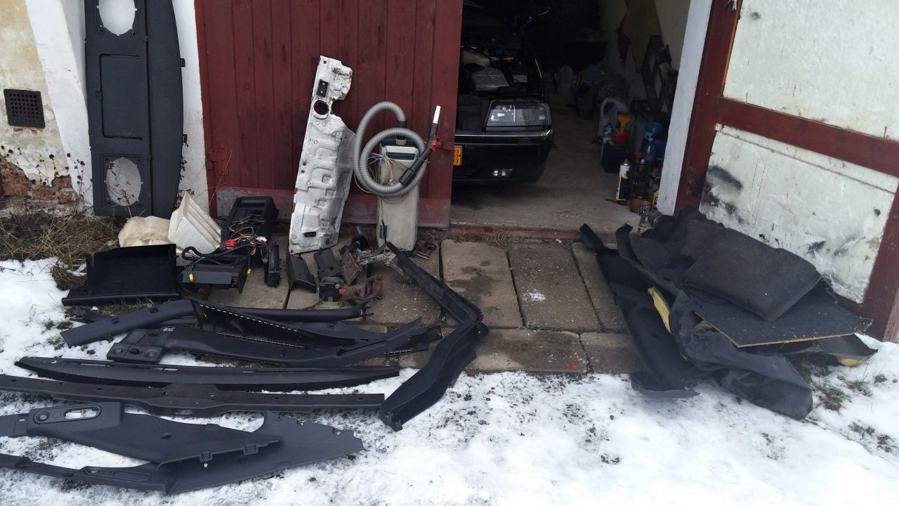

Dnesni sysleni v Praglu... :D Moc diky Elboj, Radesoj a Hampoj... :smt023
Sloupky komplet (vsechny 93 se loupou), tapecy kufru, a stredovy tunel bez direk na drzak telefonu...

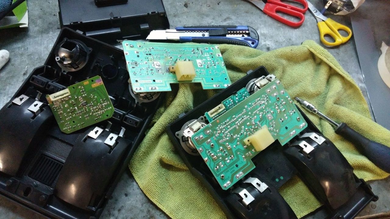

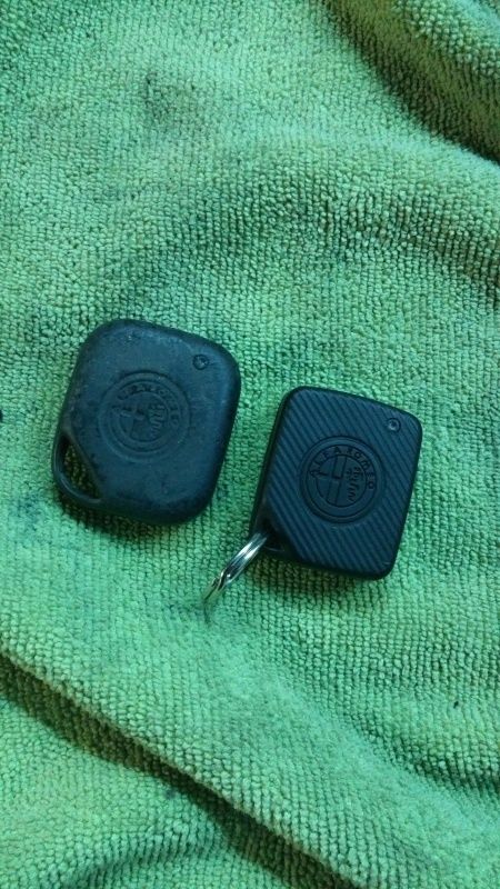

Sparovany ovladac s prijimacem DO prendany do moji konzole...
Ovladac infra dalkace v hezci (nove) krabicce...

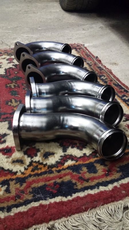

A kolena 45mm (211--> 233PS _Q4_ ) z GT 3.2 na letajicim koberci...

vidím i dobový vysavač.... :smt023
Příspěvek od Ladin 164V6 » 9.1.2016, sob 20:03
Ten jsem neprivezl... :D Musel jsem vysat kombika nez ho vratim zene :)

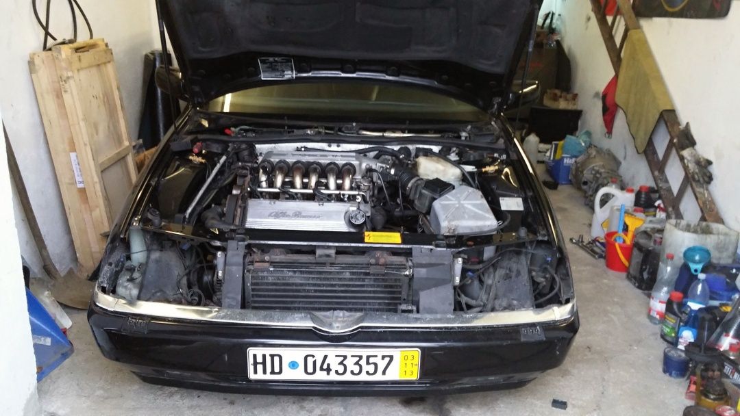

Příspěvek od Ladin 164V6 » 10.1.2016, ned 18:04
Tak dirky po LPG fuc...

tomu nárustu samotnou výměnou kolen snad nevěříte... ? nestane se nic, krom změněný charakteristiky díky jiný rychlosti proudění vzduchu v nízkejch otáčkách-to nepojede a na 4000 to dostane kopanec že si budete myslet že to jede jak kráva (přičemž to jede jak serie..)
je jinej SW v řj -přecijen tam jde víc vzduchu, kterej řj pokud o něm neví, tak paliva nepřidá...
jo a není to jen o kolenech, ale i o brejlích, do kterejch jsou našroubovaný.. :smt033
AR 159 SW TBI TI
AR 156 V6 SW
AR Giulietta 1.4 MA
Fiat Coupe 2.0 16v
Fiat Tipo 2096ccm 16v
Příspěvek od Ladin 164V6 » 10.1.2016, ned 18:33
Je prokazany, ze QV je jiny jen v tech kolenech, hardware i software - vacky, program ECU stejny... Takze vcil mudruj :wink:
http://www.squadra-tuning.nl/inlaatbuiz ... catie.html
Ze se posune vrchol kroutaku nikdo nepopira, je to holt vic konzervativni pro super a do vyssich otacek QV...

hno3 píše:
K tem brejlim, ty jsou prave 45mm (jako Gta) :smt033
Ty 39mm kolena se dole rozsiruji na tech 45mm :wink: Takze je to 45mm verze priskrcena od gum mezi sanim --> po ten mezikus se vstrikama na 39mm... (pro vic Nm dole?)

hno3 píše:tomu nárustu samotnou výměnou kolen snad nevěříte... ? nestane se nic, krom změněný charakteristiky díky jiný rychlosti proudění vzduchu v nízkejch otáčkách-to nepojede a na 4000 to dostane kopanec že si budete myslet že to jede jak kráva (přičemž to jede jak serie..)
ja akorat nechapu, proc pises o motoru, o kterem evidentne vubec nic nevis, presne tak vznika desinformace + famy.
Motor byl konstruovan puvodne jako 230 HP, priskrceni na 210 bylo prvotne z duvodu, aby 2kolka nebyla rychlejsi nez Q4 ( pak ale stejne vyslo QV, byt v omezenem poctu - snad jen na nemecky trh ?? ). Takze v tomto pripade byl vyvoj obracene, nez treba u 12v, kde na vyssi vykon u QV/12v se toho muselo udelat celkem dost...
Jinak Q4 ma vyrazne jinej vyfuk, ale ten na vykon podle mne ma jen minimalni vliv, tam ty dimense sedi u kazde verze.
Příspěvek od Ladin 164V6 » 30.1.2016, sob 18:58
Prechodky ze silikonu 45/50mm na vetsi trubky z aliexpress, za 600,- vcetne rychly posty... Origo gumy vyjdou na 2400,- Tak uvidime, skoda ze napisy (Epman sport ITALY) jsou otoceny... Tak je otocim dolu no... :D
