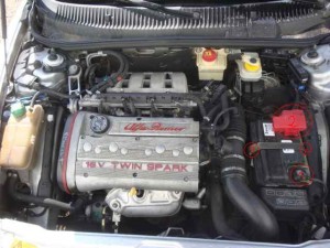

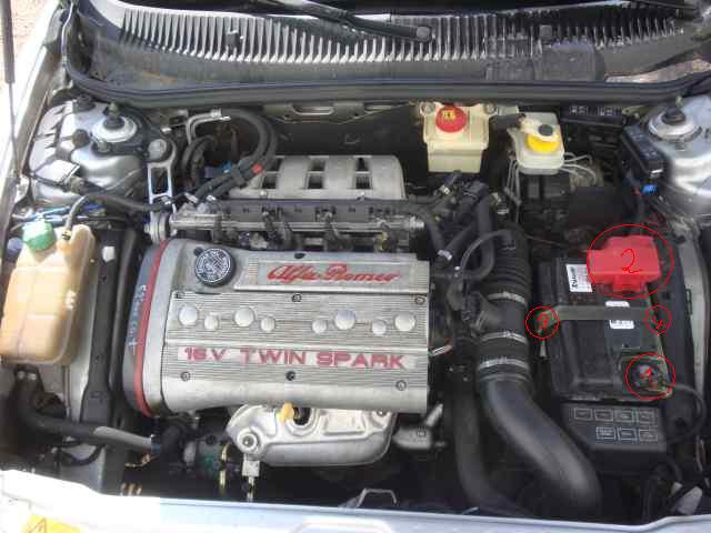

vzal bych si sebou klíče od 10 po 13ku- na kontaktech jsou kolikrát různé rozměry
prvně odmontovat mínus, pak plus, následně odmontovat držák baterky, který zabranuje vypadnutí baterie při převrácení auta na střechu a následného skratování o kapotu+ výbuch ala kobra 11
nikdy jsem to u 156 nedělal, tak doufám, že návod co jsem stvořil je pravdivej

Příspěvek od tuta146 » 7.3.2010, ned 19:33
Bude to stejné, pokud stojíš před autem, tak levá strana baterky dole tam kde končí pásek... Navíc pokud máš ještě origo baterku, tak plusový box (na Milanově fotce ta červená krabička) budeš muset odšroubovat od baterky, nestačí jen povolit svorku kabelu. :smt023
Re: vyjmutí autobaterie
Příspěvek od Ladis » 7.3.2010, ned 19:42
tuta146 píše:Bude to stejné, pokud stojíš před autem, tak levá strana baterky dole tam kde končí pásek... Navíc pokud máš ještě origo baterku, tak plusový box (na Milanově fotce ta červená krabička) budeš muset odšroubovat od baterky, nestačí jen povolit svorku kabelu. :smt023
