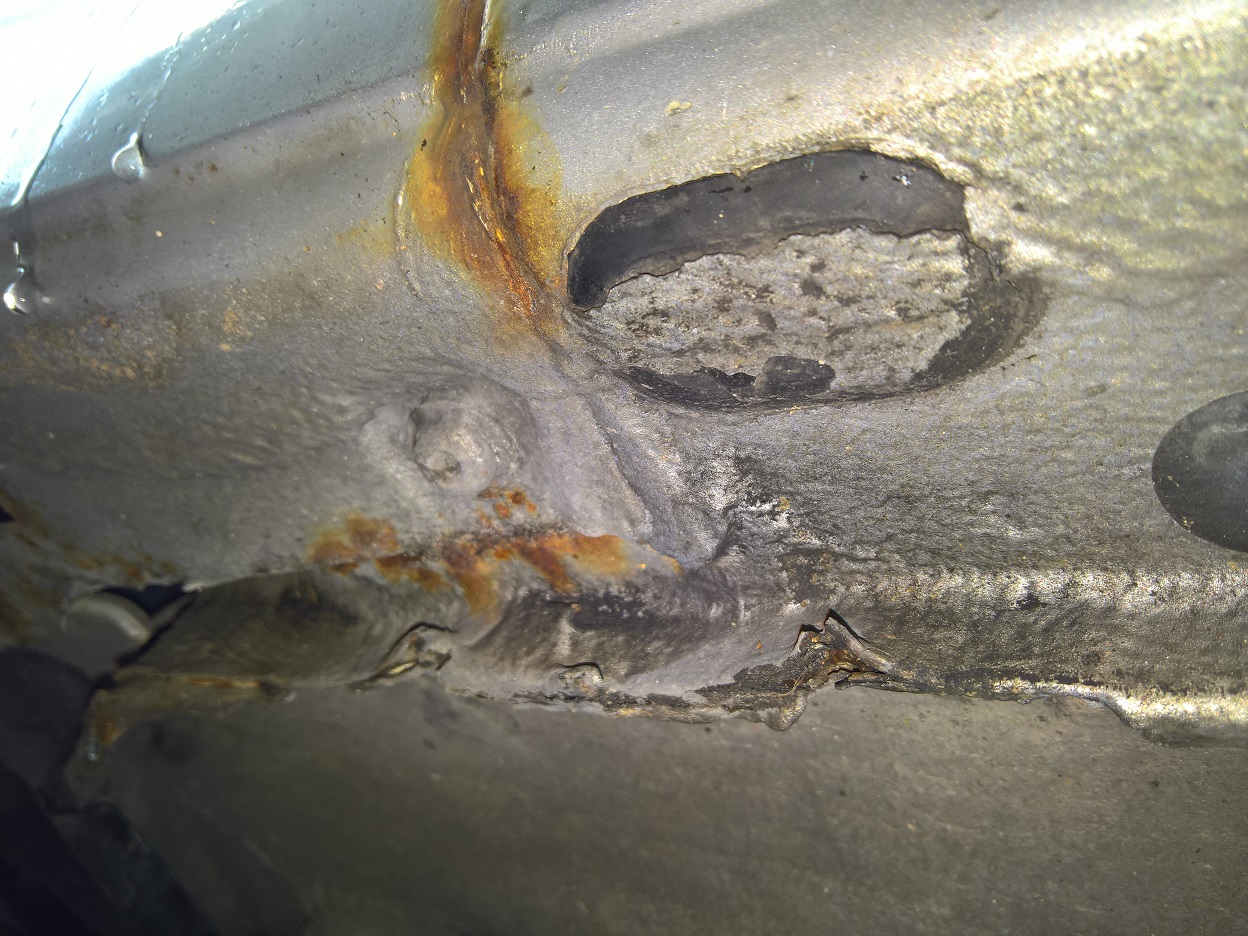

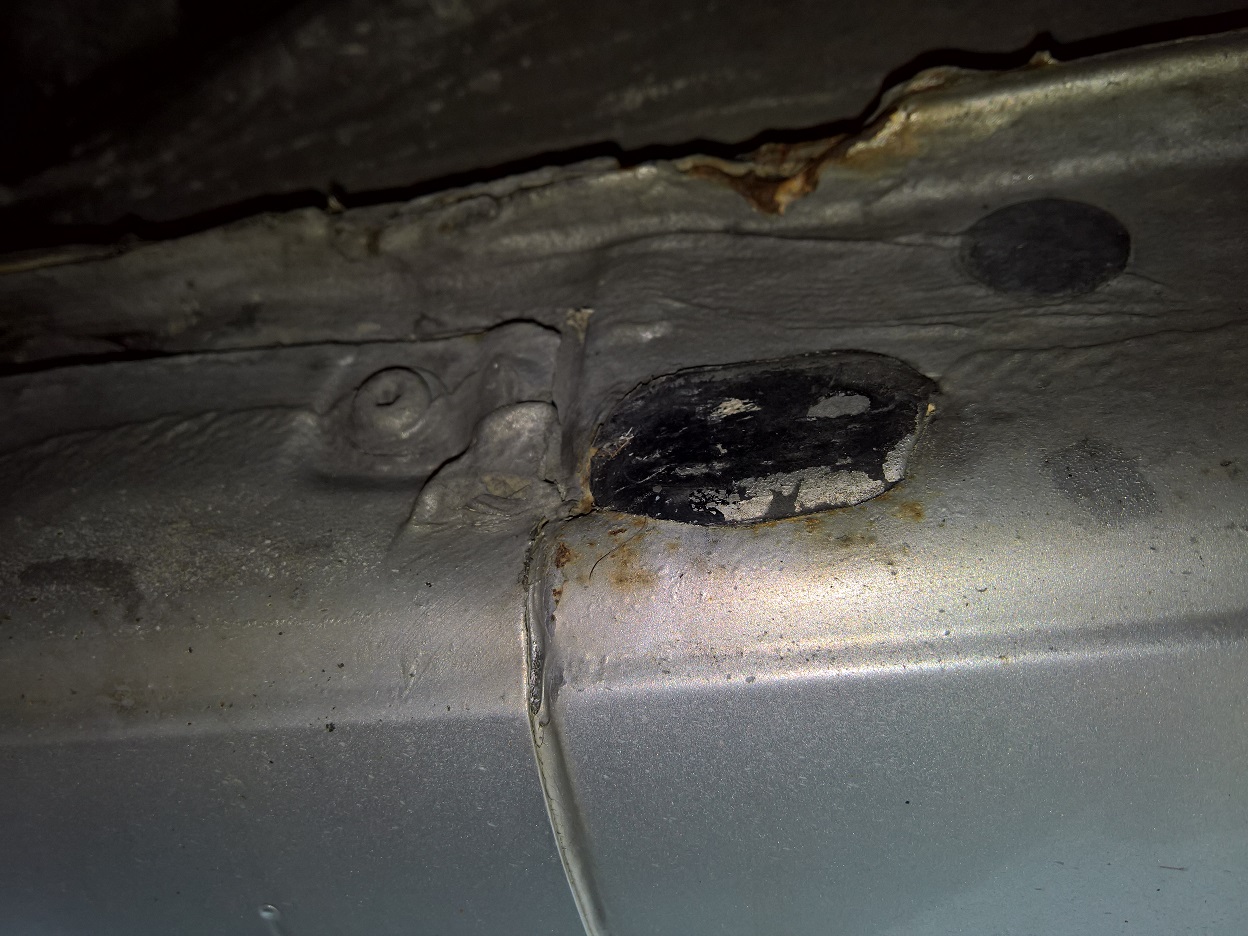

Příspěvky: 2930
Re: Koroze podlahy

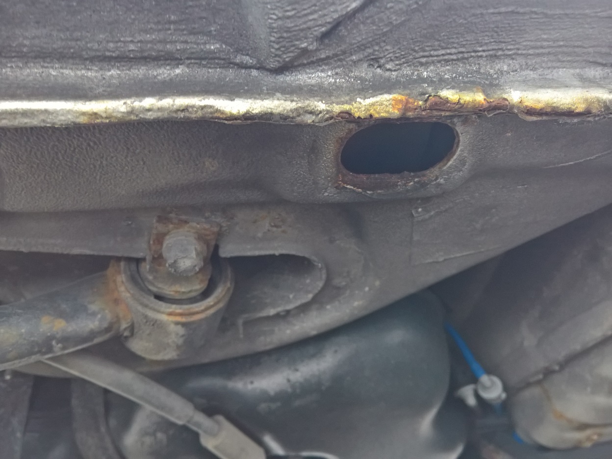

Příspěvek od Radim » 29.1.2017, ned 10:33
co na to říkají místní znalci? řešitelný za nějaké rozumné love, nebo to je passé?
EDIT-nevím proč se mi fotky otočily, omlouvám se

Re: Koroze podlahy
Příspěvek od Marek_3L » 7.2.2017, úte 10:18
Díry nutno vyvařit, počítej že z díry 2x2cm se zvětší na 10x10cm, zbytek co je povrchovka tak půjde zachránit olejem a odrezovačem. To je 156, žejo?

Re: Koroze podlahy
Příspěvek od bobas » 7.2.2017, úte 10:35
Cena se dost odrazi od toho, kdo a jakym zpusobem to bude delat, pokud to nekdo jen preplatuje, vydrzi to chvili a bude to stat malo, pokud to ma byt poradne, je na to treba vice casu a penez, udelat to jde, otazkou zustava, zda to uz nema okvetle predni podbehy za tlumicem a kolem a zadni u misky tlumice, pak bych se na to asi vykaslal.... pokud to budes delat pomalu sam, tak by to snad jeste smysl i melo. Jinak z tehle fotek jde poznat docela prd :)

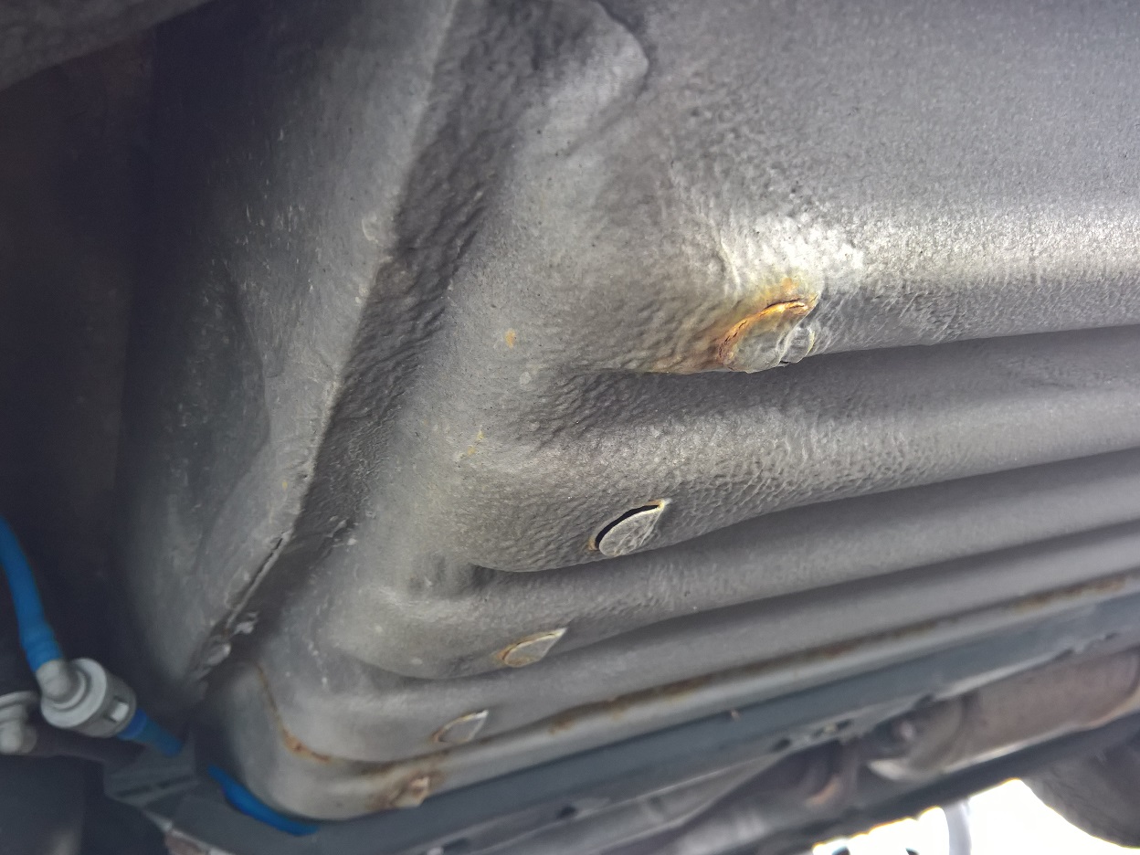

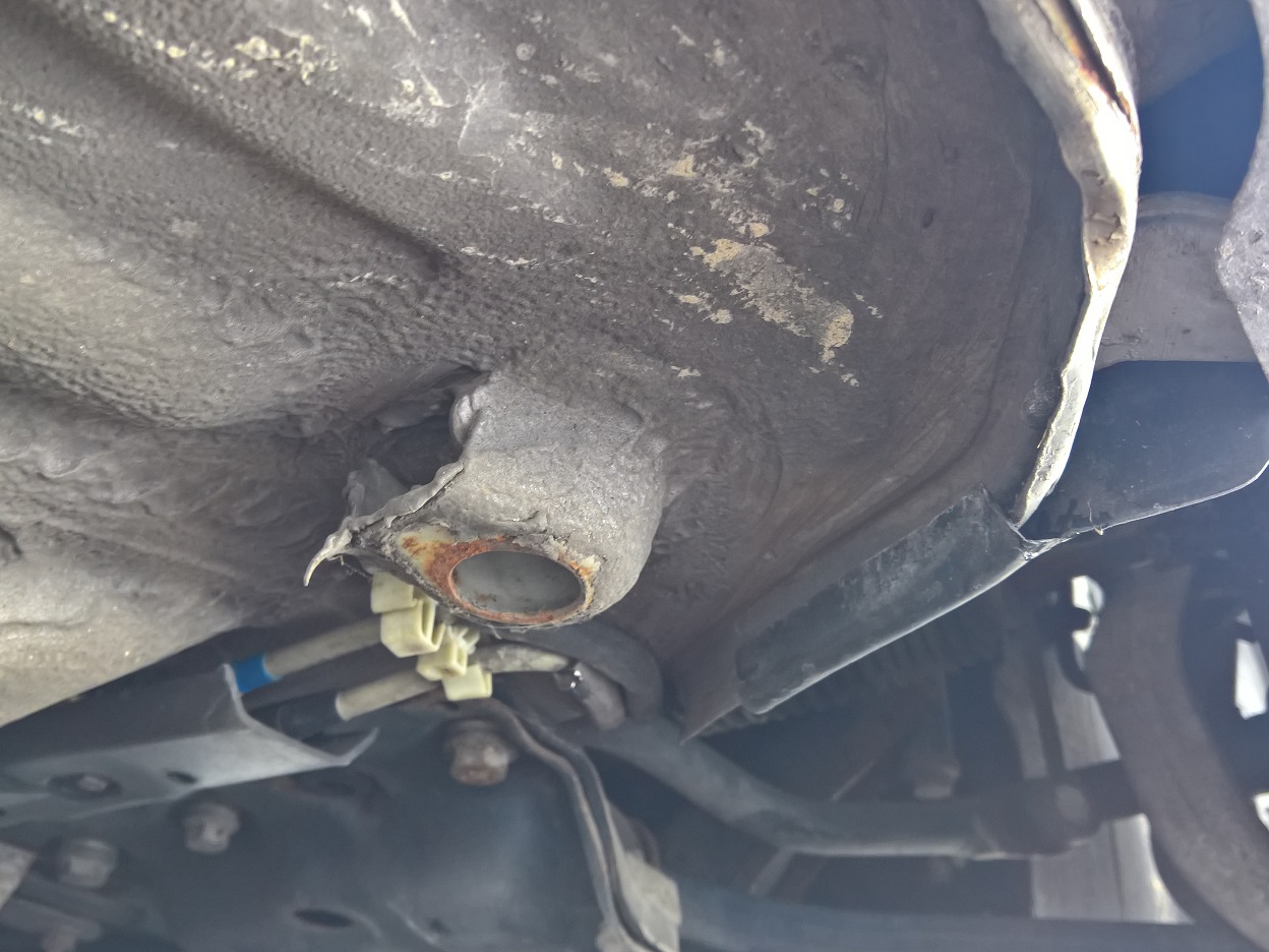

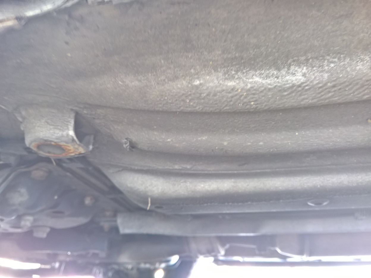

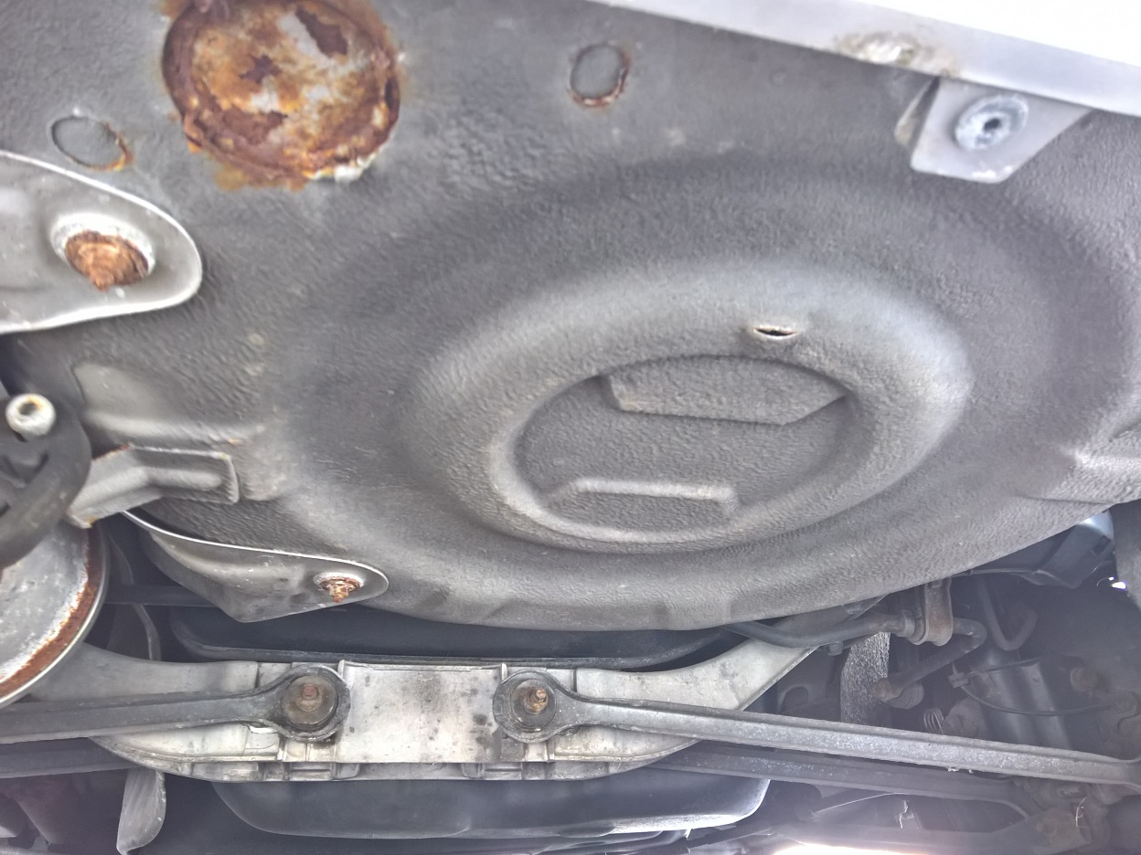

Radim
Příspěvky: 2930
Re: Koroze podlahy

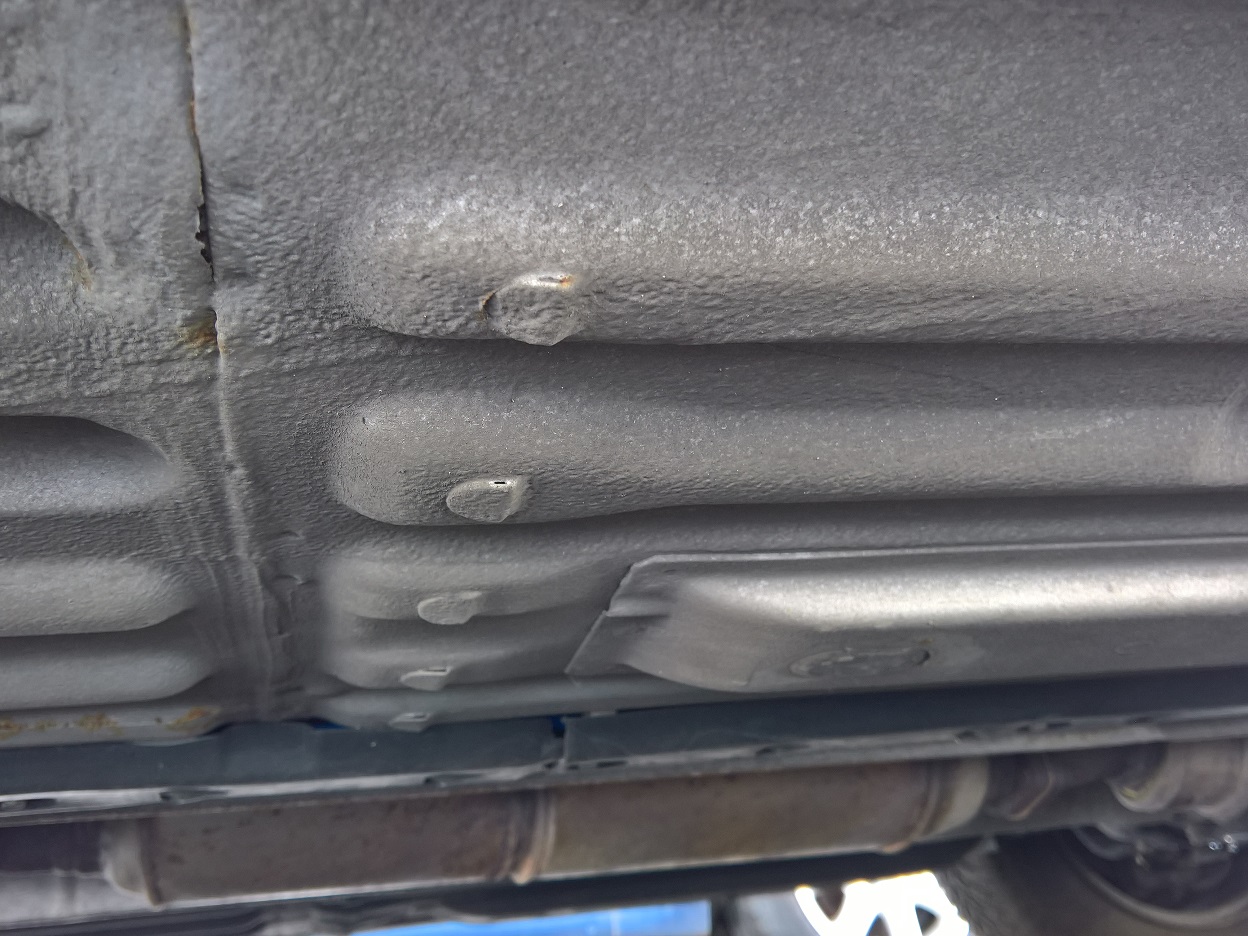

Příspěvek od Radim » 18.1.2019, pát 11:16
skoro po roce přesně tu mám adeptku, je jí 19, před faceliftem. co říkáte na stav podlahy?
