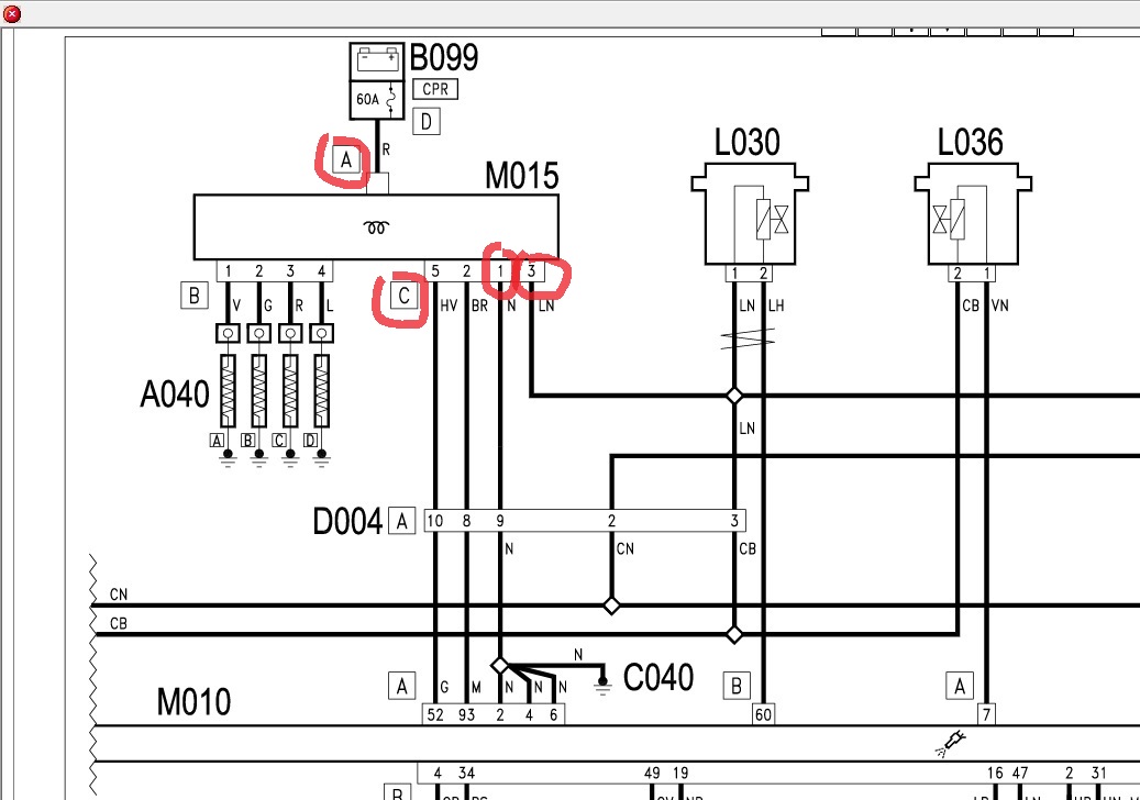

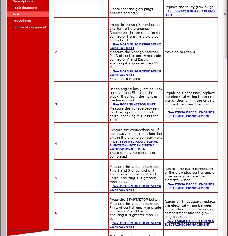

Stále mám problém so žhavením, po vymazaní chyby a opätovnom pokuse po zastrčení klúča hneď vyskočí "preheating hlow plugs...." (P0683). Sú tam nové žhaviče (beru) aj nové relé (bosch) aj poistka. Zemniace káble vyčistené. Tak som začal merať káble podla návodu z Elearnu a tu som sa chcel spýtať jednu vec, či to reku dobre chápem. Napájací kábel od baterky do relátka je ok je tam napatie ako na baterke.
Krok 1 som preskočil keďže žhaviče sú nové, krok 2 (zmeraj napatie medzi pinom 3 a uzemnením) to je na konektore čo ide z ECU do relátka žhavenia však ? Tak som zmeral a bolo tam viac ako 11V. ďalej som šiel na krok 6 a tu je ten problém, to isté, len zmeraj napatie medzi pinom 1 a uzemnením. Tam som nenameral nič. Tak hladím do schémy a podla všetkého je to uzemnenie medzi ECU a relátkom ? Nieje to odveci merať tam napatie či som dačo zle pochopil ? V ďalšom kroku je že aktívne otestuj cez diag RELE ŽHAVENIA (tak som skúsil a cvaká) ale neviem či to stačí...ďalší krok ak odpoveď neni pozitívna je že napoj externým káblom s poistkou uzemnenie na pin 1. Tak skúsim ešte to vyzerá to na ten kábel čo ide na PIN 1 konektor C viď schému. Váš názor ? Resp. bol by niekto ochotný overiť či má napatie(V) na PIN č.1 konektor z RJ do relé žhavenia ? Schéma: M015 je relé žhavenia, A je napájanie od baterky C je konektor na ktorom som meral napatie (konektor od poitkovej skrinky motora / ECU

Počuj, a nemáš problém s kabelážou k žhavičom? Ni eje neikde zlomený konektor, alebo tak niečo? Ak to niekto narýchlo nezmerá, ja ti zo zmerám, len ma bude treba možno trochu uhnať. Aj na FB som, Juraj Polakovič, Partizánske

Možno (tie som ešte neskúšal kvôli prístupu). Tento jeden ma zastavil v ďalšom postupe. Podľa manuálu by tam malo byť min 11V a neni (aj keď sa mi to nezdá lebo vyzerá že je to zmeniaci kábel (neviem fakt). Zajtra skúsim pomerať ešte tie ku žhavičom.Inak už som volal do fiatu či nemajú ten zvazok čo ide z rele ku žhavičom...tak že nedostupný - klasika.

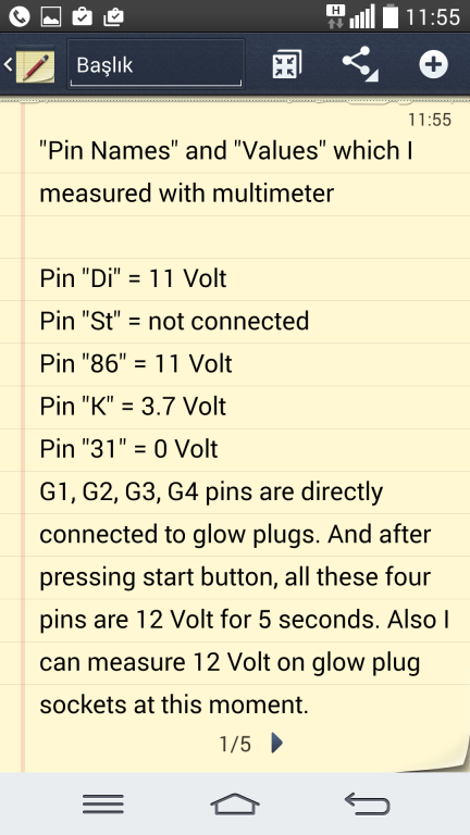

tak bola to nakoniec kabeláž od relé ku žhavičom, konkrétne fajka na prvom valci (čo je tam taký fajný prístup) je tam zlý kontakt raz ide raz nie. Tu sú ak tak správne hodnoty od angličanov do budúcna. Ak by mal niekto kabeláž mám záujem.

Ak budes este potrebovat merat kable ku zhavicom, nemusis ich vytahovat zo zhavicov, staci ich zmerat na konektore od rele -> Odpor voci "zemi" (hlava valcov)... Odpor funkcneho zhavica je cca 1 ohm...
