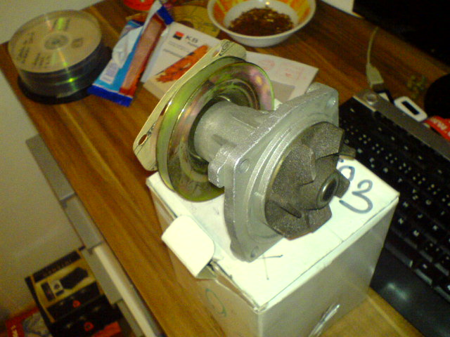

a ještě vodní čerpadlo :)

:D mám i vodní pumpu ze 155ky 2,5Td, což by mělo být stejný
