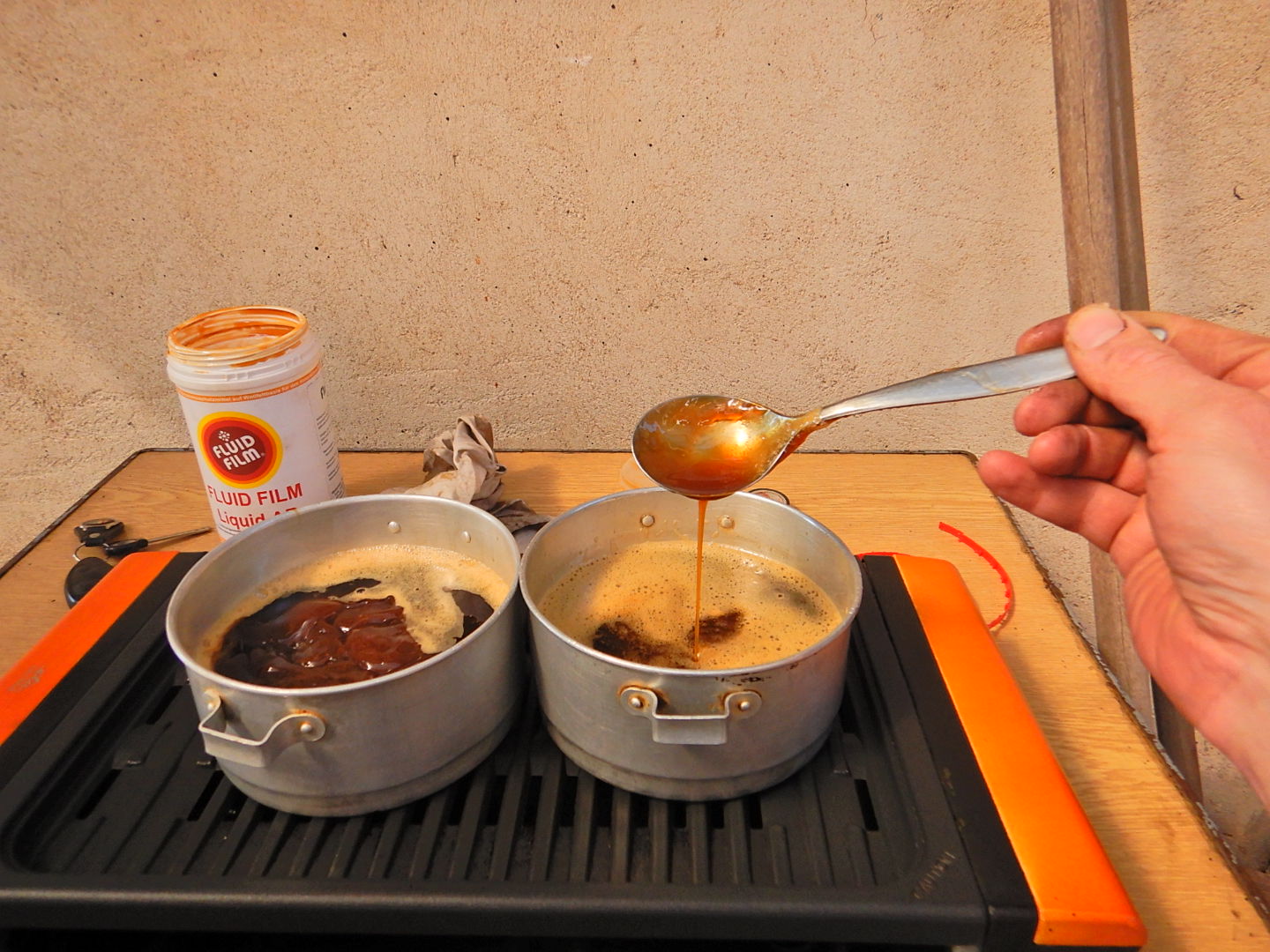

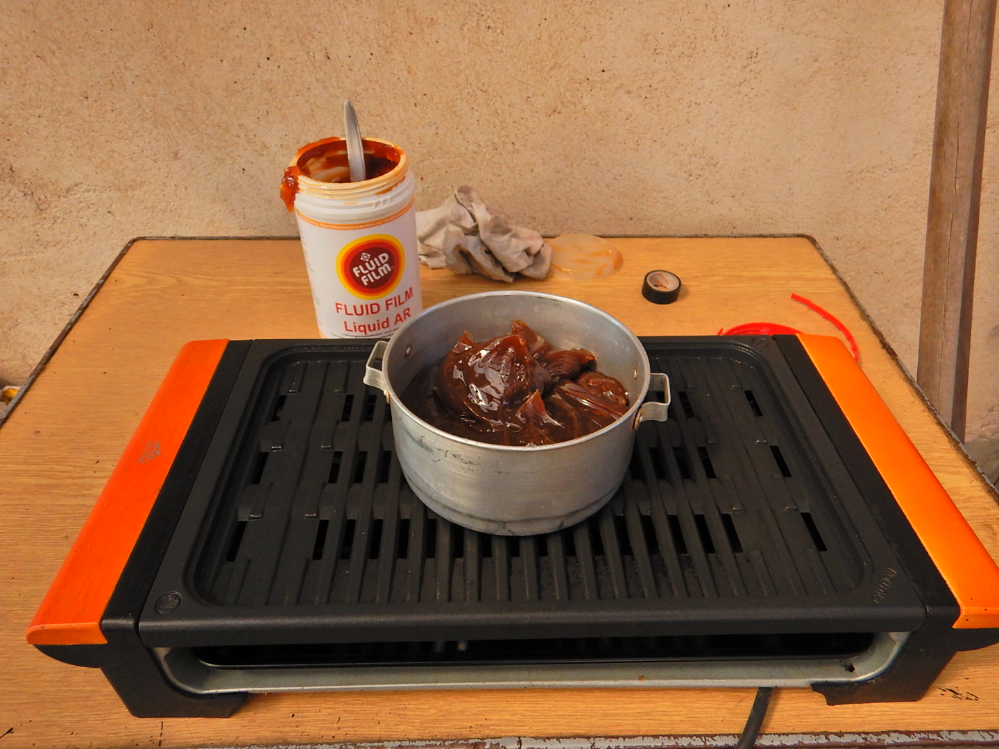

Příspěvek od hno3 » 31.3.2020, úte 10:59
yetyGT píše: 20.11.2017, pon 08:02 Mate niekto skusenosti s Fluid Film?
http://shop.alfisti.net/AlfaCare/Corros ... :8371.html
ano momentálně si tím procházím... po delším studiu a letech boji proti korozi na různejch autech jsem pořídil toto:
https://www.stop-koroze.cz/fluid-film/f ... ar-1-litr/
https://www.youtube.com/watch?v=egK4XyDPpdc
je to jak vazelína/med, musí se to rozehřát, rychle aplikovat do dutin a pak snad bude klid
na spodek jsem pak pořídil toto:
https://www.stop-koroze.cz/perma-film/p ... ck-1-litr/
po aplikaci to vypadá celkem dobře :
AR 159 SW TBI TI
AR 156 V6 SW
AR Giulietta 1.4 MA
Fiat Coupe 2.0 16v
Fiat Tipo 2096ccm 16v
hno3
Příspěvky: 960
Re: nástřik dutin a konzervace podlahy
Příspěvek od hno3 » 10.4.2020, pát 16:42
a takle vařím ten fluid film, abych ho nějak dostal do dutin... po zatuhnutí to v dutinách musí přežít snad vše
