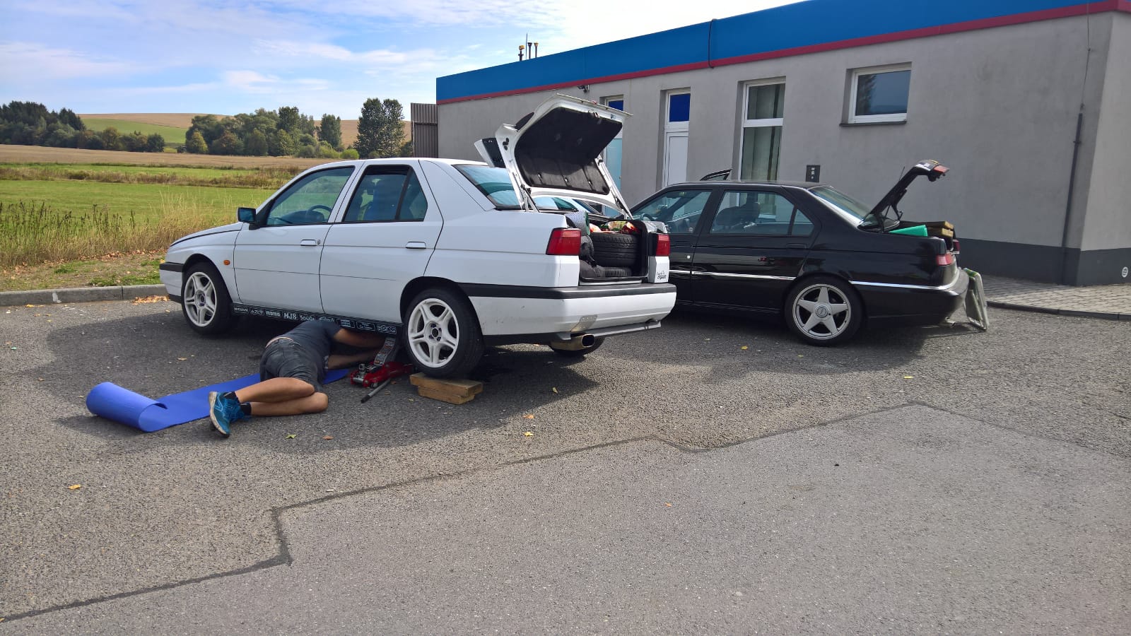

Na vysočině. 6kvalt to dynamicky šoupnul o hodně dopředu, limitem podvozku jsou teď pneumatiky a svěrače a ruce řidiče. Teď ty mínusy, brzdy nestíhají, final bylo produpnuti trubičky kdesi nad nadrží. Rupla expanzka ve spoji, rupla palubka (klasika), odešlo čidlo kliky. Nicméně domu se dobelhala po svých a žádá další přísun peněz. Coura italská. I tak je skvělá

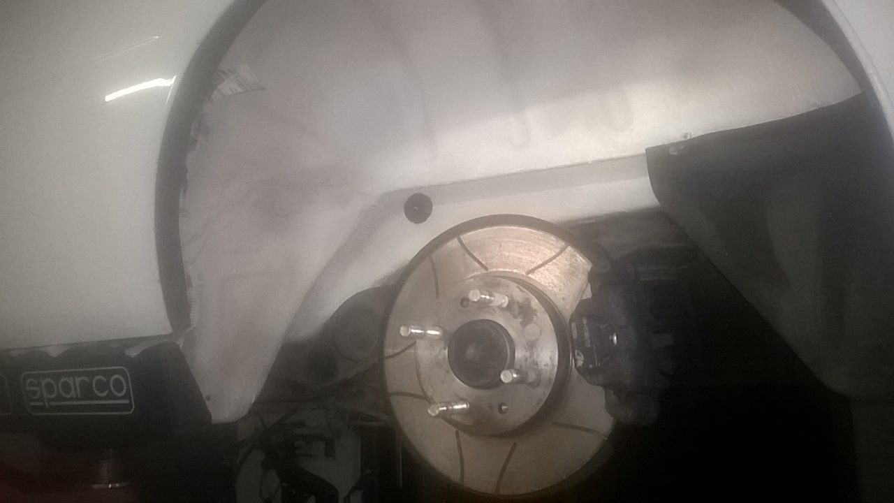

A je z toho vznášedlo. Nový ložiska do ramen, nový trubičky, hadičky, lanovody. Když uz je vše dole tak odbahnění, vysušení a zakonzervování. Podlaha a nosníky jsou az překvapivě ok.

Re: Hondzik - Alfa Romeo 155 2.5 V6 (1995)
ošetřeno zespodu, nový uložení zadních ramen, komplet trubky, lanovody, hadice, šrouby, podložky.... Prostě už asi vše. Kvalitu fotky neřešit, mé telefony nemají lehký život a po pár dnech díky poškrábání a prachu fotím mlhoviny. Je to orientační, prostě si představte že je to zespodu fakt hezky čistý a bílý... Nasypáno plno dílů z výprodeje, stěrače, těsnění, gumy, plasty...

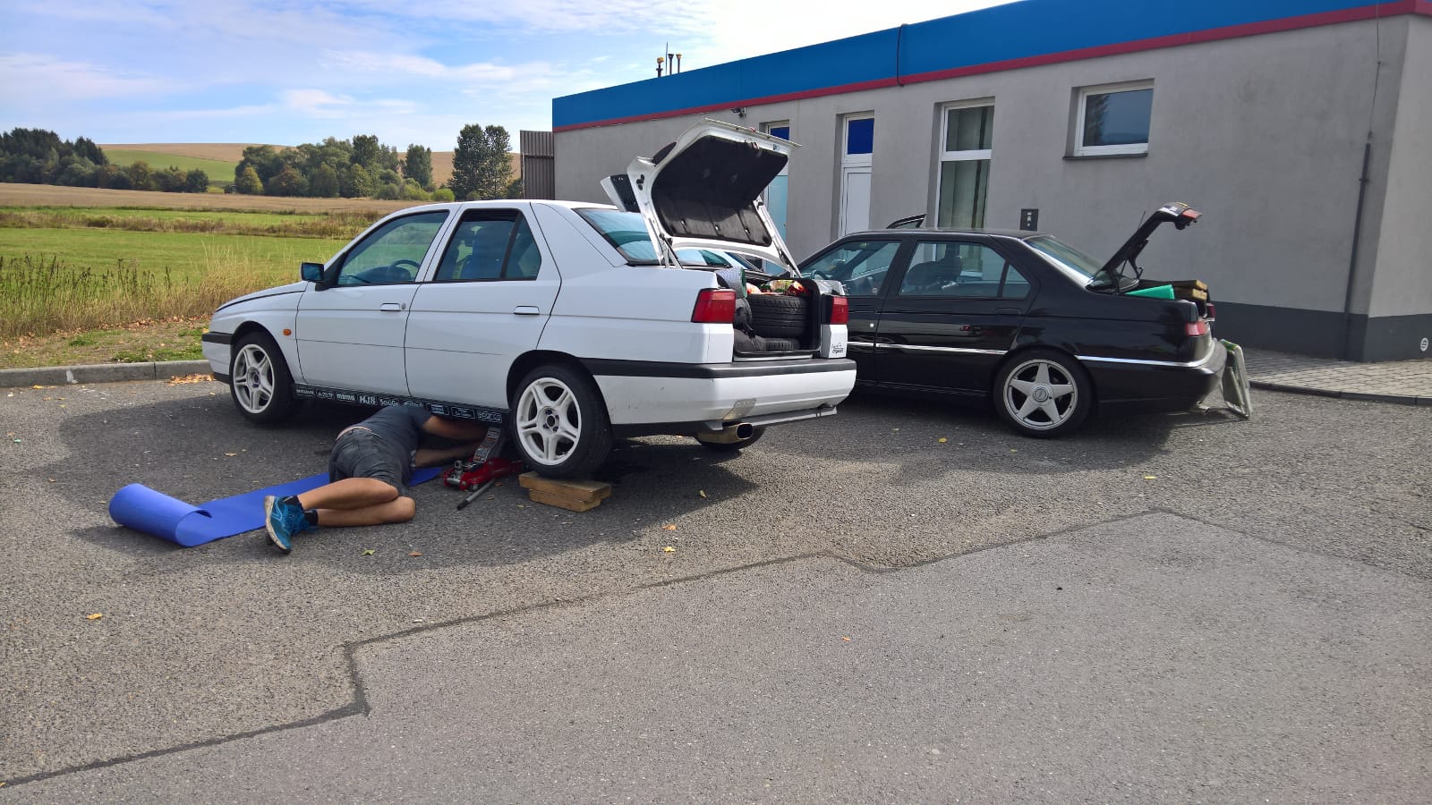

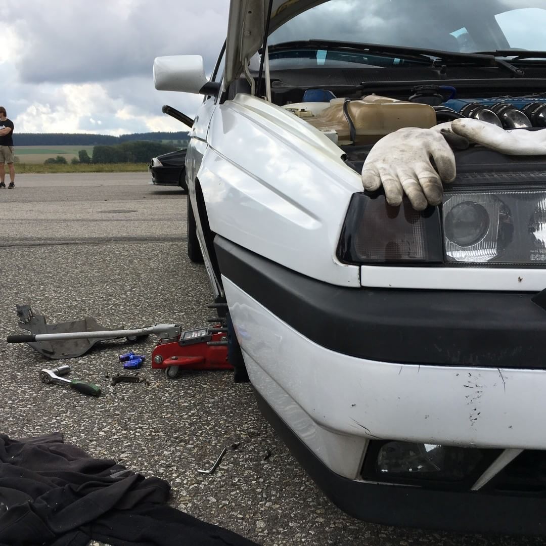

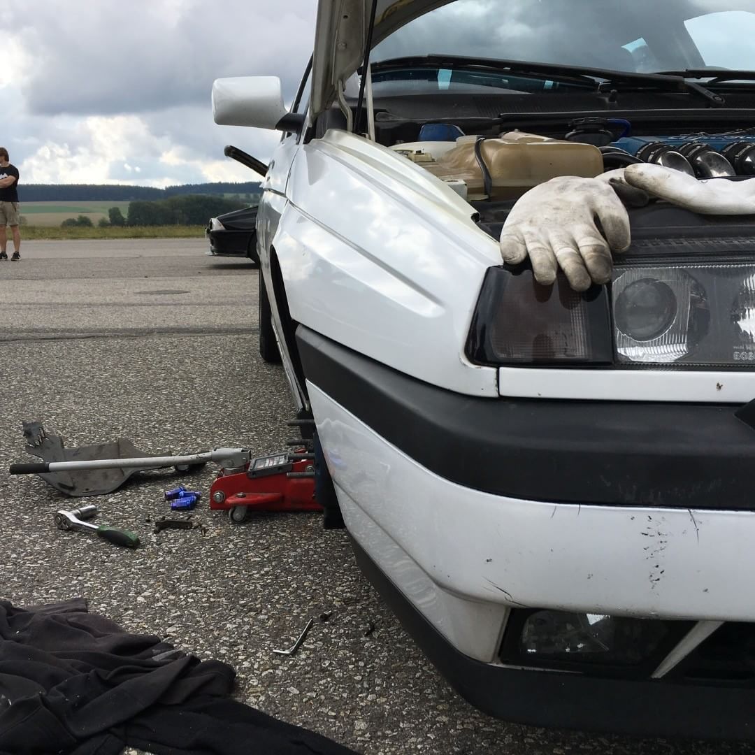

fotka který tak nějak charakterizuje letošní sezonu...
video když to vyjímečně jede
a vždycky jsem chtěl zkusit jak zní busso bez vejfuku, reálně je to neskutečnej brajgl
Přes zimu chci už jen 4 písty vpřed, nandat bttc (silverstone) lízátko, seskládat výfuk a řešit kosmetiku. Skoro každý díl má důlek, máčklinu, prasklinu. To je ale na lakýře, do toho se pouštět já nechci.
Funkčně auto maká tak jak sem chtěl, když mělo světlou chvíli, tak uvnitř NIC nesvítilo a pak přestalo hrát rádio
To není překvapivé, že je spodek bez koroze, 155 prostě nehnije
Měl jsem jednu z roku 94, 20 let staré auto a nikde ani stopa po korozi..

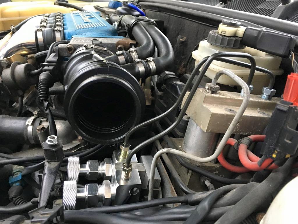

Dělám na tom pomalu, pomalinku, když si najdu půlden.. Dostala pár věcí z výprodeje- stěrače vč ramínek, nějaké těsnící gumy, nějaké plastíky, krytky, koniny. Až budu mít náladu vyměním prdlej plast na palubce pod oknem. Vyřešeno pár kravin jako odskok kufru, že nebude ukazovat stav benzínu už jsem přijmul jako fakt.
momentálně laborace s brzdama, dopředu jdou 4 pístky bremba, dozadu taky plánuju něco jiného místo současných 240x11. Místo původních jsou pancéř hadičky, zátěžový regulátor je venku, místo něj jsou dva kolečkový omezovače brzdného účinku. Dva jsou aby zůstala zachovaná funkce ABS, tahat brzdy na T systém se mi nechtělo. Regulace je pod váhou vzduchu, chycená v původním držáku přechodový kostky brzdových trubiček. Aby to co nejmíň mlátilo do očí a nikam jsem nic nevrtal. Na fotce jen přitažený bindrem, bude to samo srovnaný
Jak se na ty Bremba vejdou kola?
305 -310 kotouč, pořád váhám zda použiju oem z fiata coupe, nebo trošku přidám a budou plovoucí wilwoody. Jinak by se to mělo vejít do 16" co tam teď jsou a jsou i v TP
Jo, Coupe Fiat měl vlastně stejnou rozteč a stejný brzdy. Já vím, že s tím byl problém i u Kappy 20VT. Na originálech 16" to šlo, ale na jiných ne. A nešlo jen o ET, ale i o vnitřní tvar těch kol.
