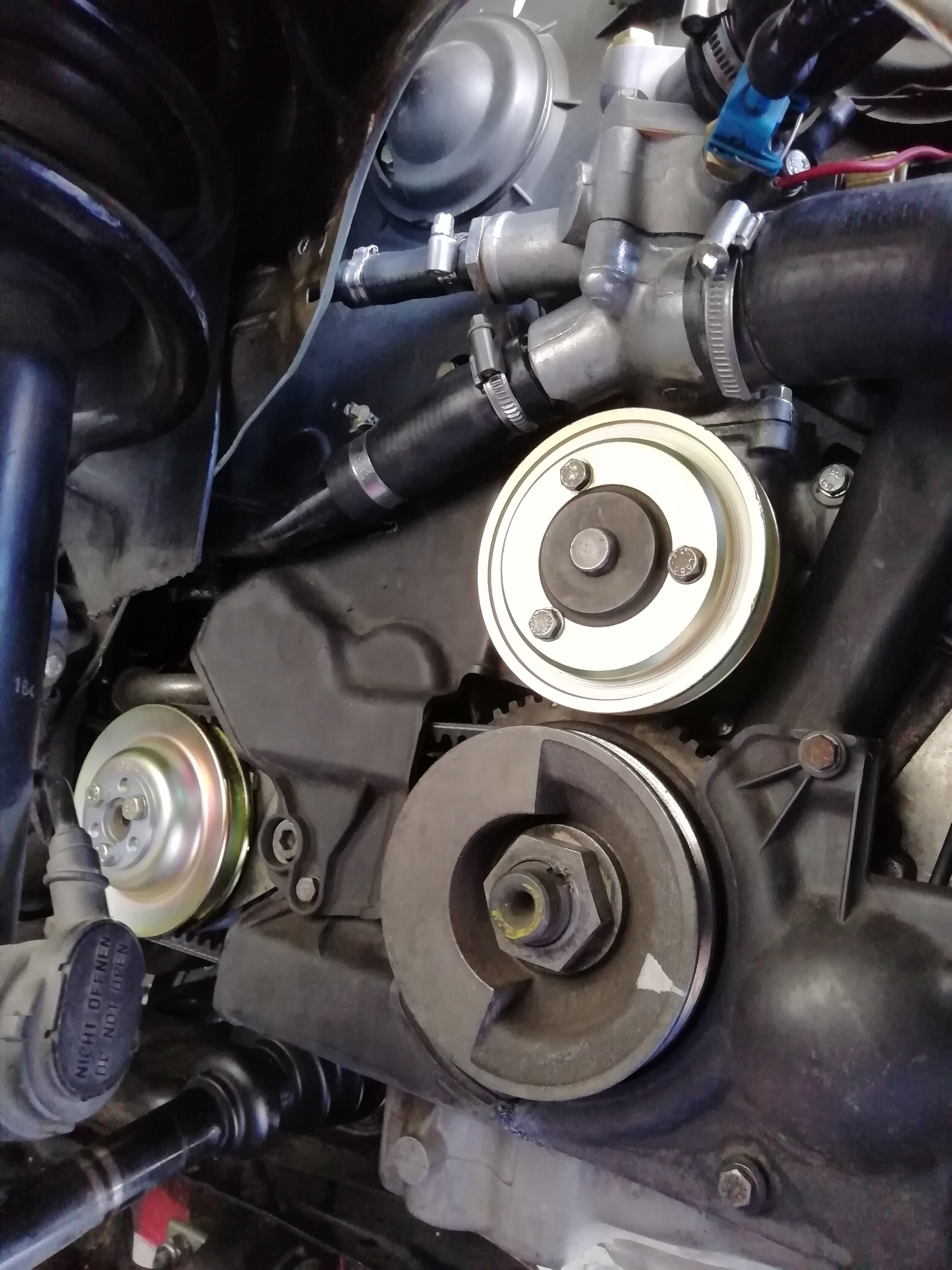

Jako nechci vás strašit ale oba dva co jsme měli šly propružit až na doraz jenom v prstech. To myslím rozvoďák neudrží.
BMW e39 525i M-paket -Herman
Tak jako... ten mechanickej napínák nepotřebuje sám o sobě žádnou pružinu na to, aby to držel napnutý. Pružina která v něm je je bimetalická a měla by při zahřátí motoru povolovat řemen tak, aby nebyl přepnutý. Bohužel, tyto napínáky mají dlouho známou konstrukční chybu - při zpětném protočení motoru povolí a prostě si to skočí, takže nikdy nestát se zařazeným kvaltem.
Ta pružina není kdo ví jak silná a rukou jde snadno zlomit, takže při napínání je nutné si jednou rukou hýbat s napínákem, druhou rukou držet střed napínáku aby nedošlo k protočení a třetí rukou pak napínák dotáhnout...
Ideální je podle některých zachovat původní napínák s hydraulickým povolováním. Bohužel ale ty mají problém s tím, že už odnova dost tekly. Řešení je předělat ho na mechaniku - prostě pístek vyměnit za šroubek a doštelovat si řemen tak, jak je potřeba. Problém? No nám se to nepovedlo... řemen prostě buď byl za studena moc volný a nebo naopak za tepla moc přepnutý. Díky bohu, 166 už tenhle kokotský způsob napínání řemene nepoužívá, hlavně proto že odpadl pohon olejového čerpadla.
Konzultujte každopádně s rossogtv, jestli se tu ještě vyskytuje. Nikdo jinej vám tu víc k Bussu asi neřekne
V každém případě však posuzovat napnutí řemene nahoře mezi vačkama je zcestné, protože to závisí zejména na tom, v jaké fázi se motor zastaví a jakým směrem to ty vačky rozpírají
Správné je měřit mezi klikou a vačkou levé(přední) hlavy

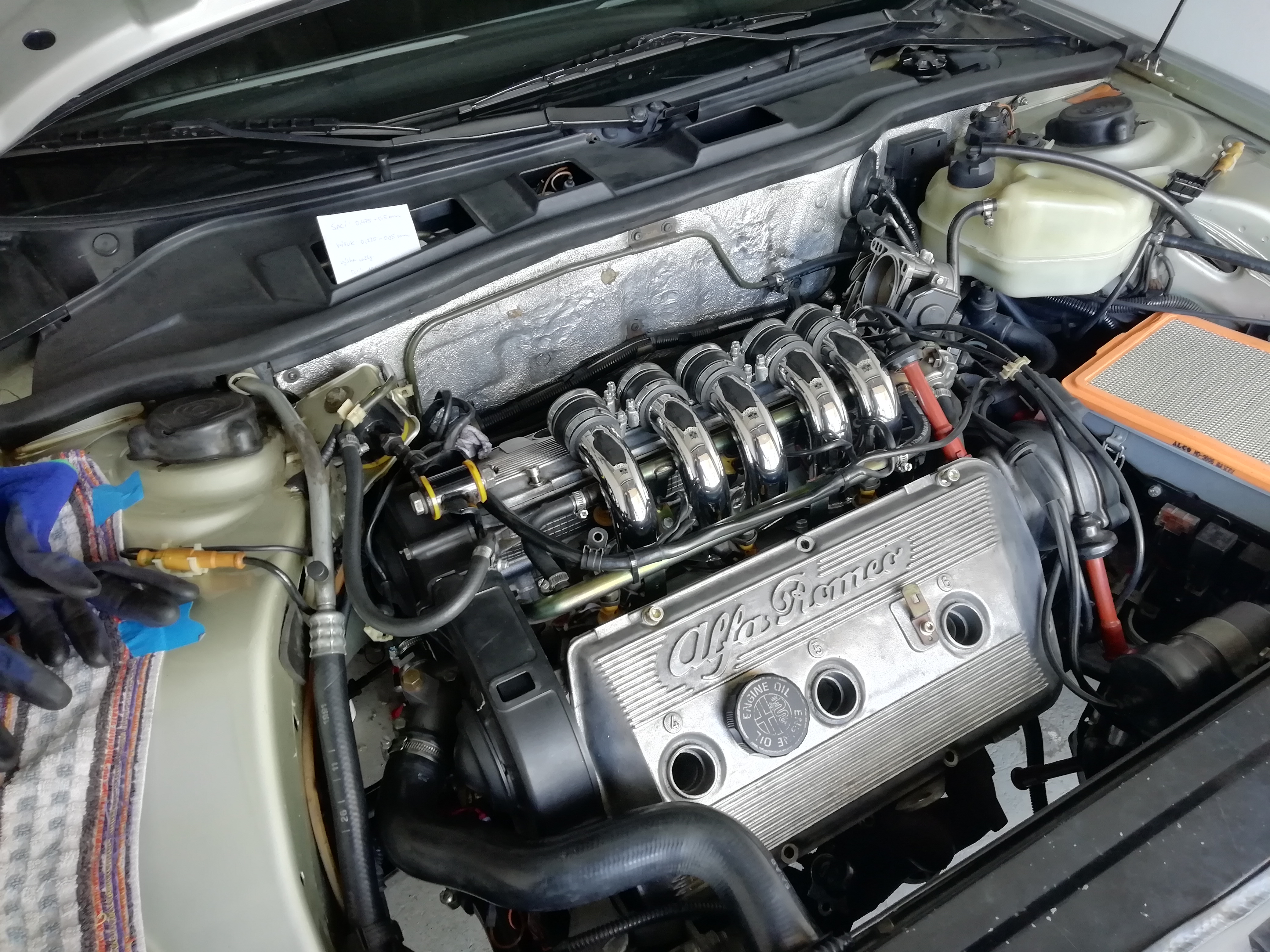

Tak rozvody hotový. Musím veřejně poděkovat riprexovi za drobné online rady a podporu. Samotná výměna řemenu a nastavení rozvodu byla poměrně snadná, ale dostat se k tomu.... Největší problém bylo nakonec opravdu avizované odpojení hadic k výměníku voda/olej, které má jen QV a jejichž příchytka, která brání vysunutí z těla termostatu se nachází na samotném rohu zadní hlavy.... Kvůli tomu (a z velké části nedostatkem vhodného nářadí) musela pryč protipožárka (což u těhle prvních verzí je taky sranda na hodinu) a x daších věcí...
No nic, včera jsem to doskládal. Zkontrolovány ventilové vůle, na přední hlavě jsem musel všechny výfuky lehce povolit, nešla tam vrazit ani 0.20 měrka, na zadní to bylo ok. Vyčištěny zakarbonované svíčky, musely se taky dát nová těsnění pod ventilové dekly, protože u těch původních se úplně rozpadly ty kroužky kolem svíčkových kanálů a u Alfiho objednán nový olej a Paraflu do chlazení. Zbývá mi doskládat sání, nainstalovat tu WB lambdu a doufat, že to celý už konečně poběží, jak má.

Poslední fotka - pětiválec Busso
- Příspěvky: 9119
Tam přijde zapojit přídavné spalování
Jízdně je to určitě nejlepší motor, který jsem kdy jezdil, bohužel možnostmi údržby se nikdo moc nezabýval (viz ten šroub deklu přímo pod chybějícím kolenem + desítky dalších nedotažeností...). U pozdějších evolucí je to už v mnohém o moc lepší.

Tak snad ti to vydrží dýl než Brašinovi. Jemu to tenhle super napínák co nepotřebuje pružinu udržel na Spideru cca 3roky a 8000km než to přeskočilo a poslalo celý Bussno do sraček... Rozvody dělal Kůrkyn, tak myslím že v instalaci problém nebyl.
- Příspěvky: 9119
Já ho tam měl doteď a žáden problém. Po demontáži toho starýho porovnání jejich sil na tom byly oba úplně stejně. a je pravda, že i kdyby ta pružina opravdu prdla, tak má pořád dost velký předpětí, aby řemen nepřeskočil. Ono za studena to mezi krajníma polohama toho zobáčku udělá podélný posuv kladky tak 3mm. To by se muselo povolit celé to tělo napínáku.

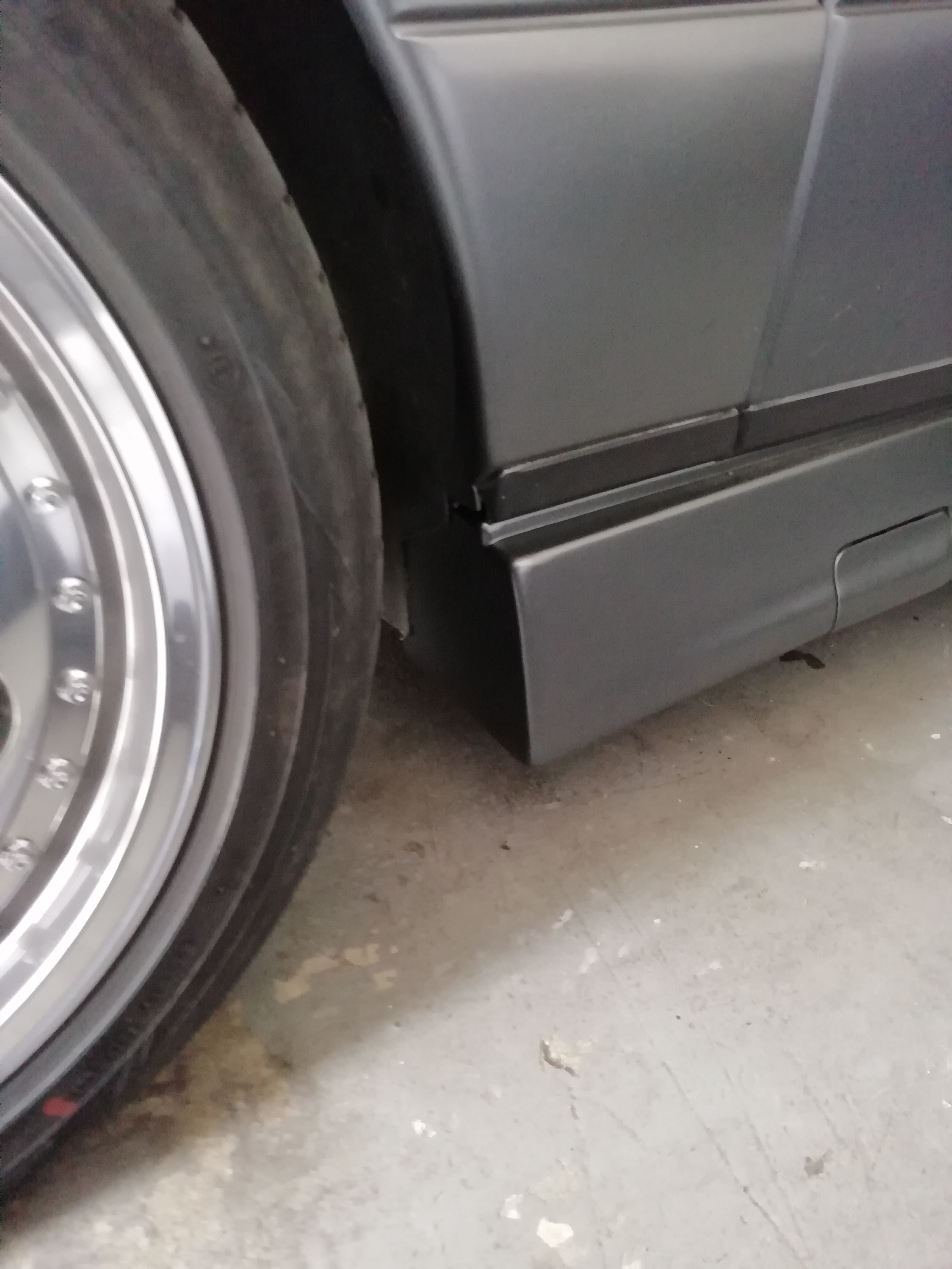

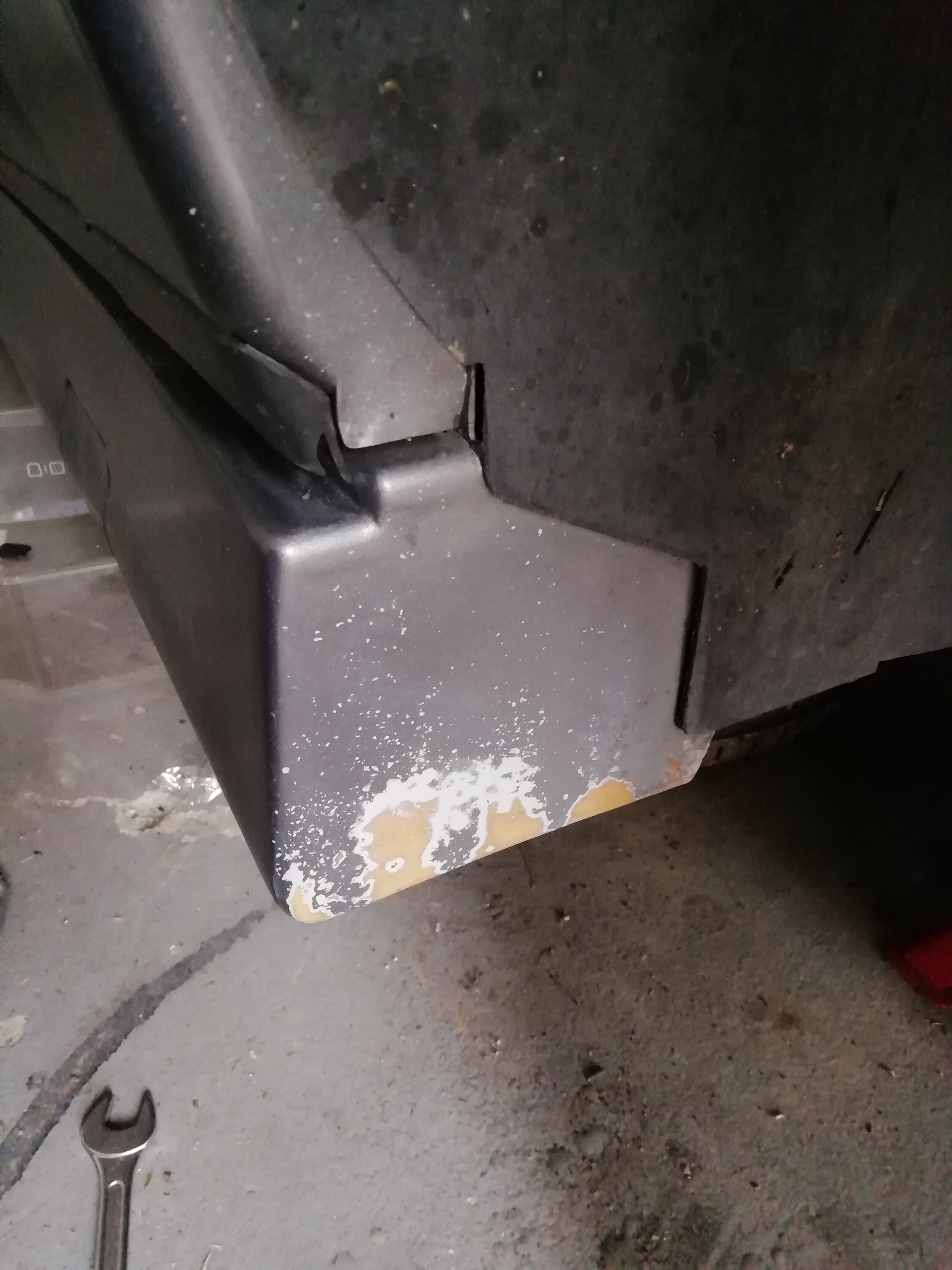

Hlásím oživeno. To první otočení klíčem bylo teda dost napínavý, ale všechno dobře dopadlo a vypadá to, že to konečně všechno funguje jak má. WB lambda s kontrolérem zdá se funguje, výfuk tolik nesmrdí, je pořád čistý a motor jde po zahřátí tak nějak lehčeji - možno posoudit z videa. Opravil jsem při hledání domnělého zlomeného kabelu k některému z ABS snímačů lak na čelech prahů a nárazníků, co byly omlácené od kamínků. Zlomený kabel jsem ale nenašel, takže nefunkční ABS a jalové brzdy zůstávají dál...
Ještě to, až bude hezky, pořádně vypulírovat a může se zase o něco veseleji jezdit
