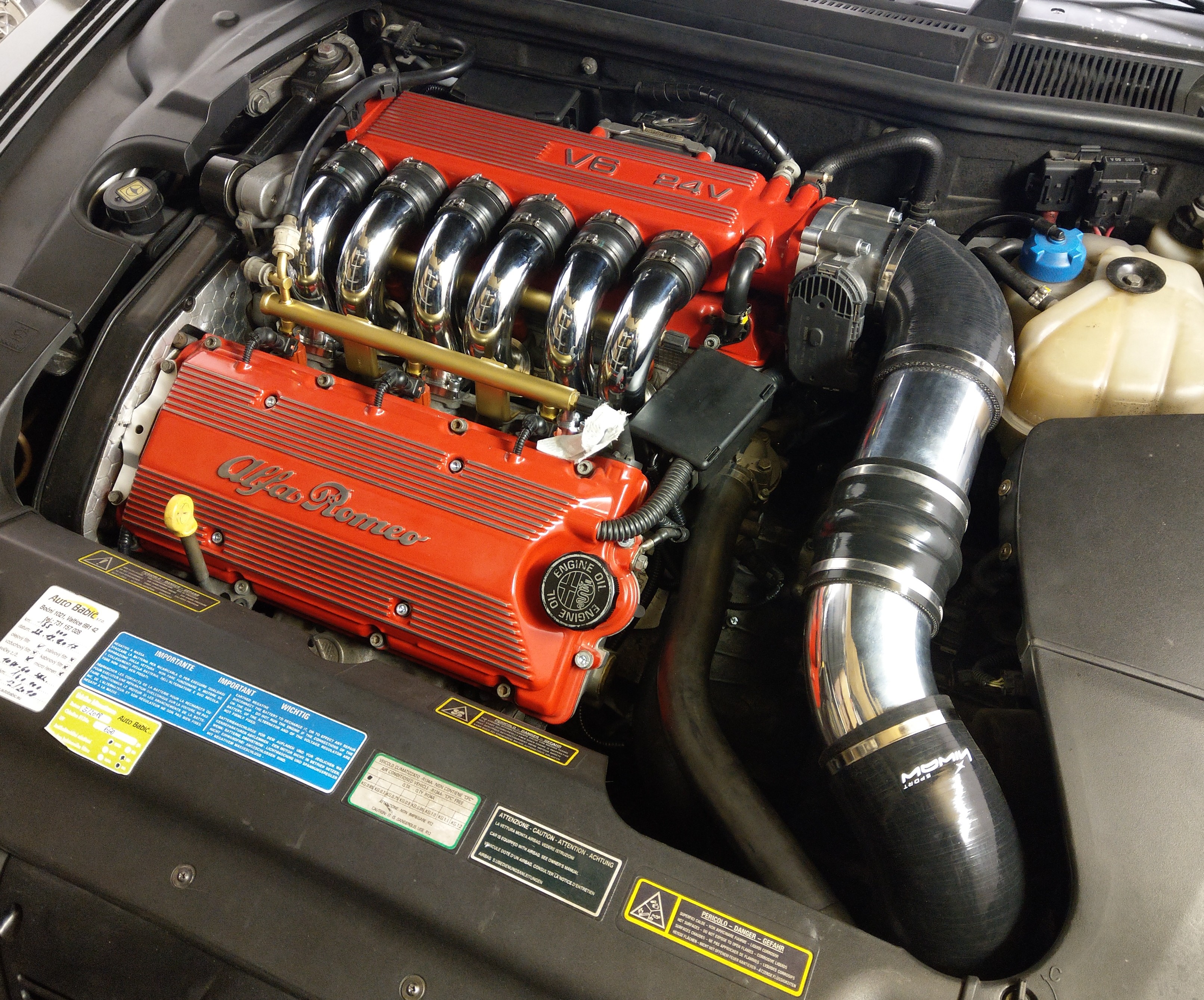

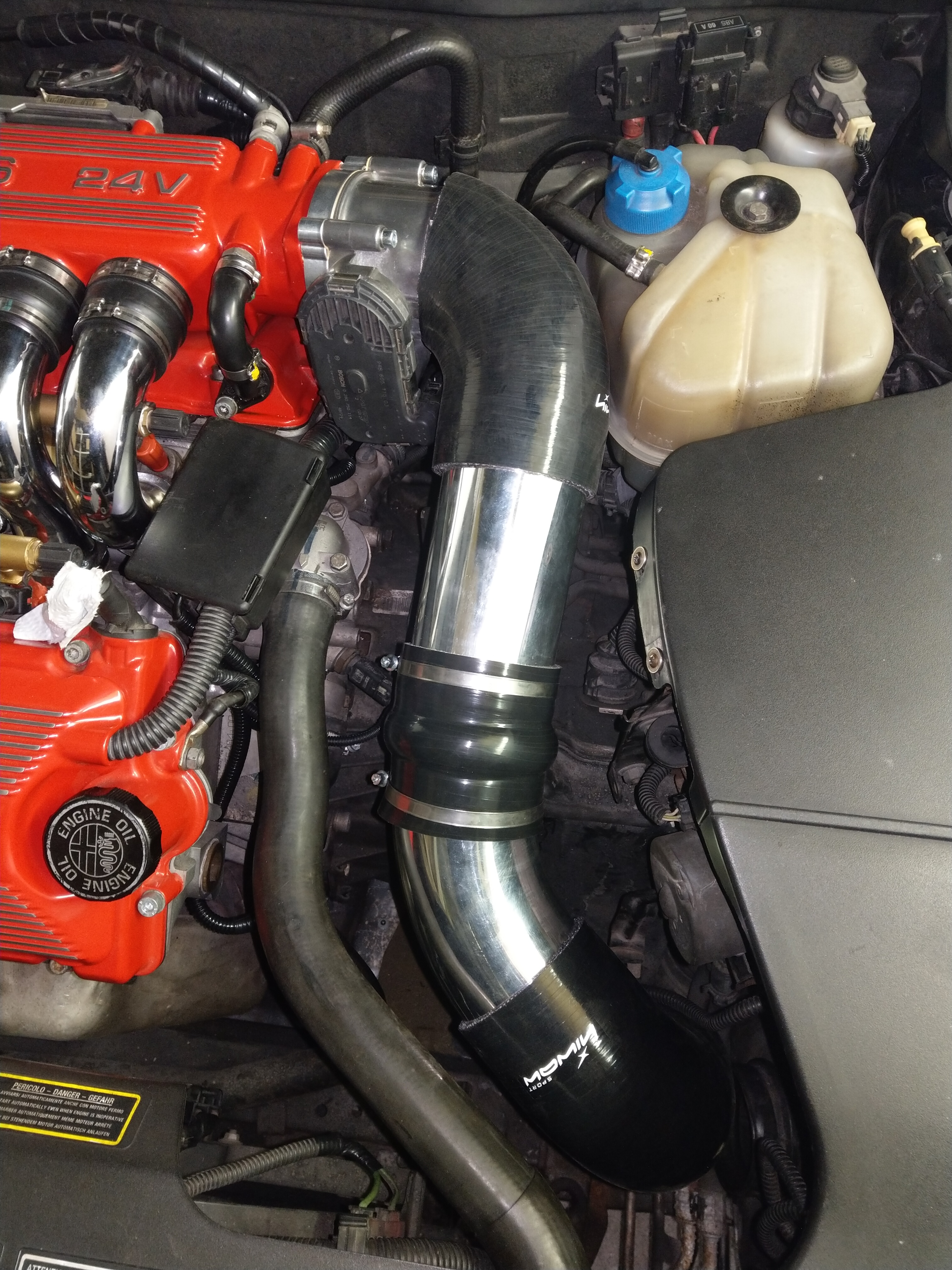

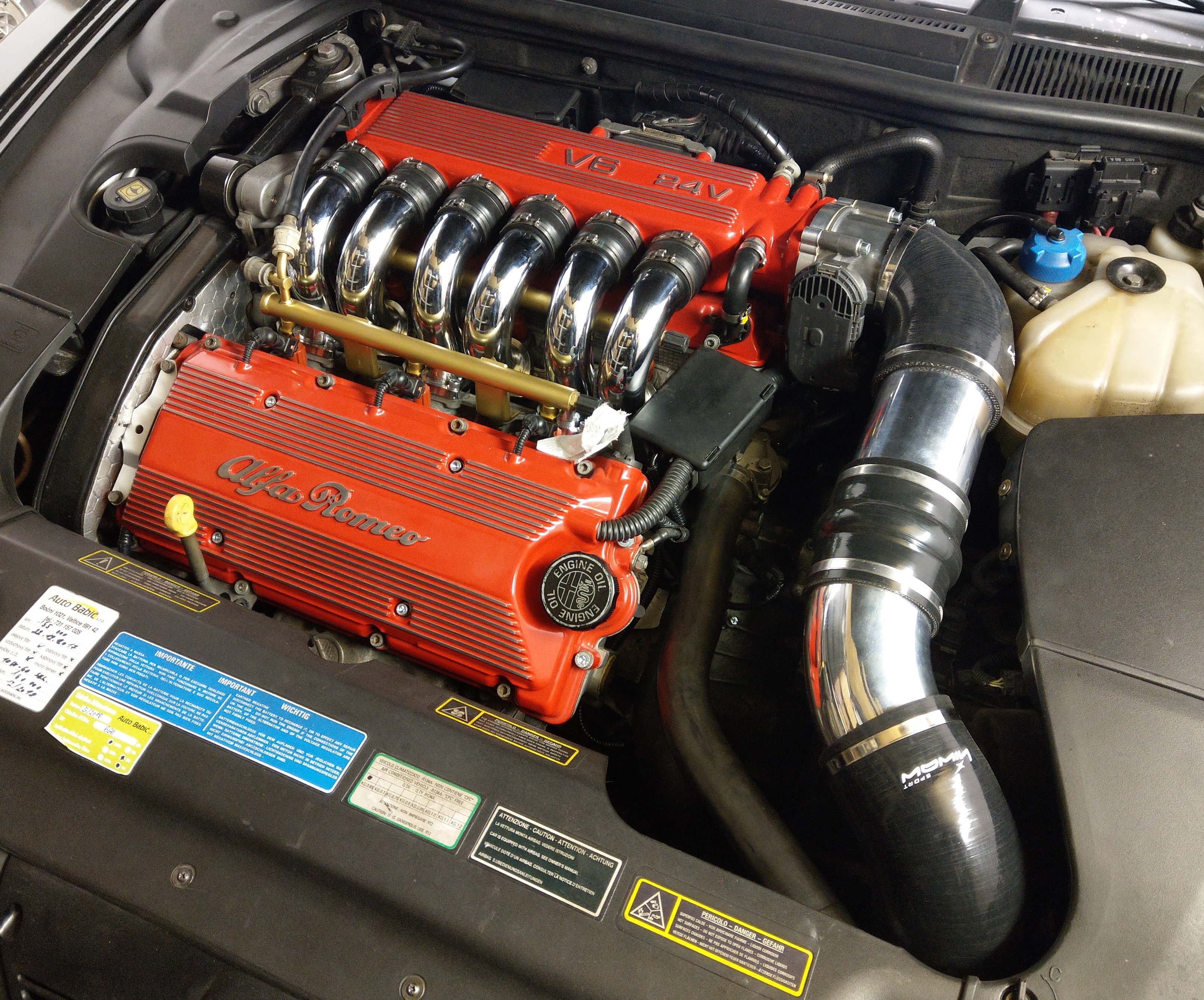

MarcelusGTV píše: 26.2.2019, úte 10:58 P_20170818_141110.jpgTy, to ti nepovím, protože jsem to koupil od kluka z Příbrami, který to udělal, ale vypadá to nemlich stejně. Posílám foto v lepším rozlišení s provizorním sáním a dole foto aktuální s upraveným sáním teď v zimě...P_20190202_163403.jpg
máš ode mě pochvalu :) musim řict,že to vypada fakt dost dobře :)

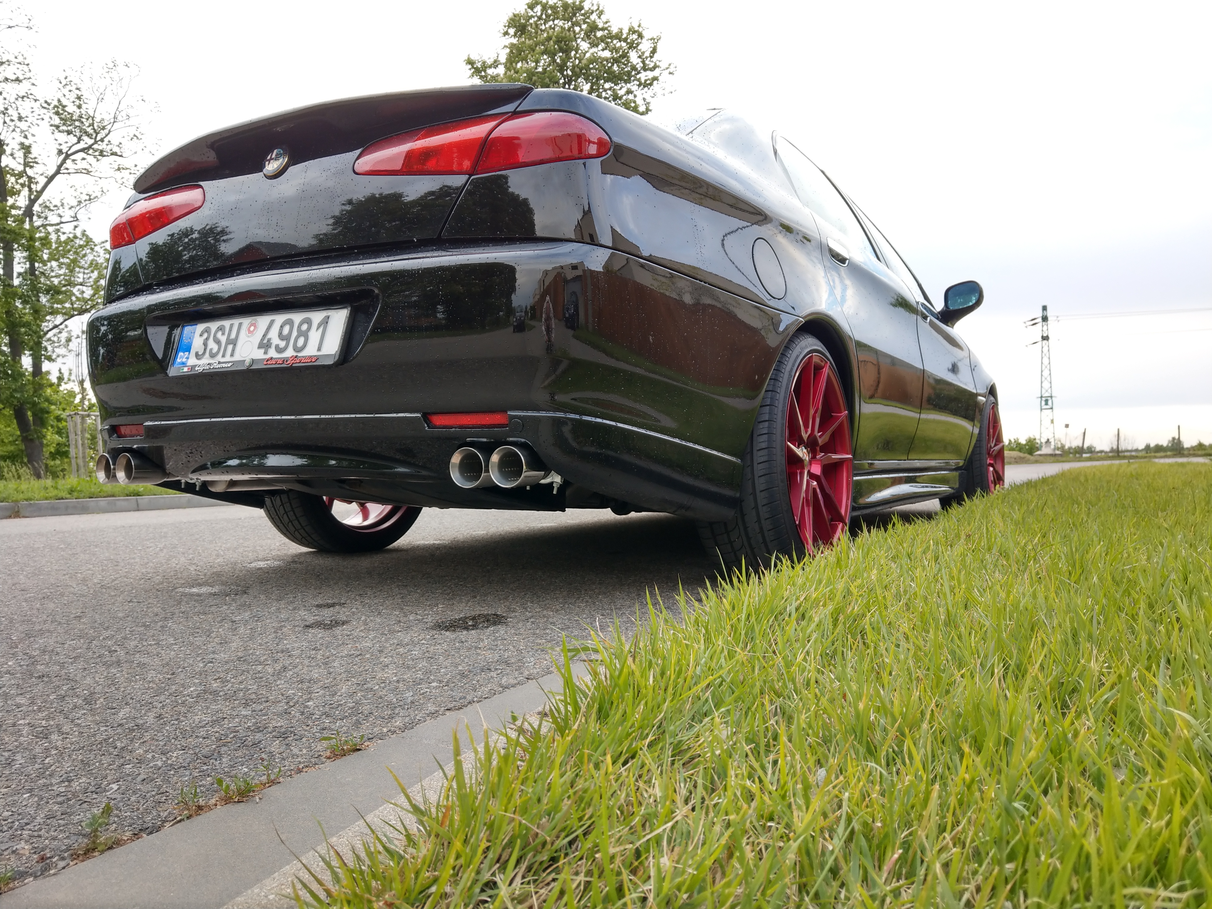

MarcelusGTV píše: 26.2.2019, úte 11:36 :smt023 Ty ses taky neflákal 166tka je moc pěkná
děkuji dnes jsem delal tohle :)

A Filtr máš bavlna, nebo papír? Výfuk nějak upravený?
Po repasi zadního podvozku a komplet nového potrubí od Cyboxu (od katu dál) jsem už vyjel a je to paráda, hlavně podvozek a zvuk. Nicméně mi vrže předek a při pomalé jízdě něco zepředu tluče, tak přesto, že jsou tam nové tlumiče a prý i další věci (dělal předchozí majitel) budu muset pořešit... blbě se mi to zvedá a pod to leze... je to moc nízké :D ...

MarcelusGTV píše: 1.3.2019, pát 11:15 A Filtr máš bavlna, nebo papír? Výfuk nějak upravený?
Filtr bude BMC CDA a a vyfuk bude se 4 koncovkama :) takze neco jak to ma GTV :) a taky budu snizovat velredu o 4 cm a v zadu o 3 cm

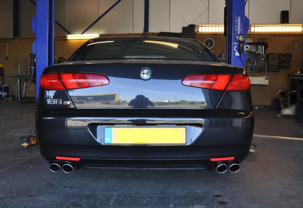

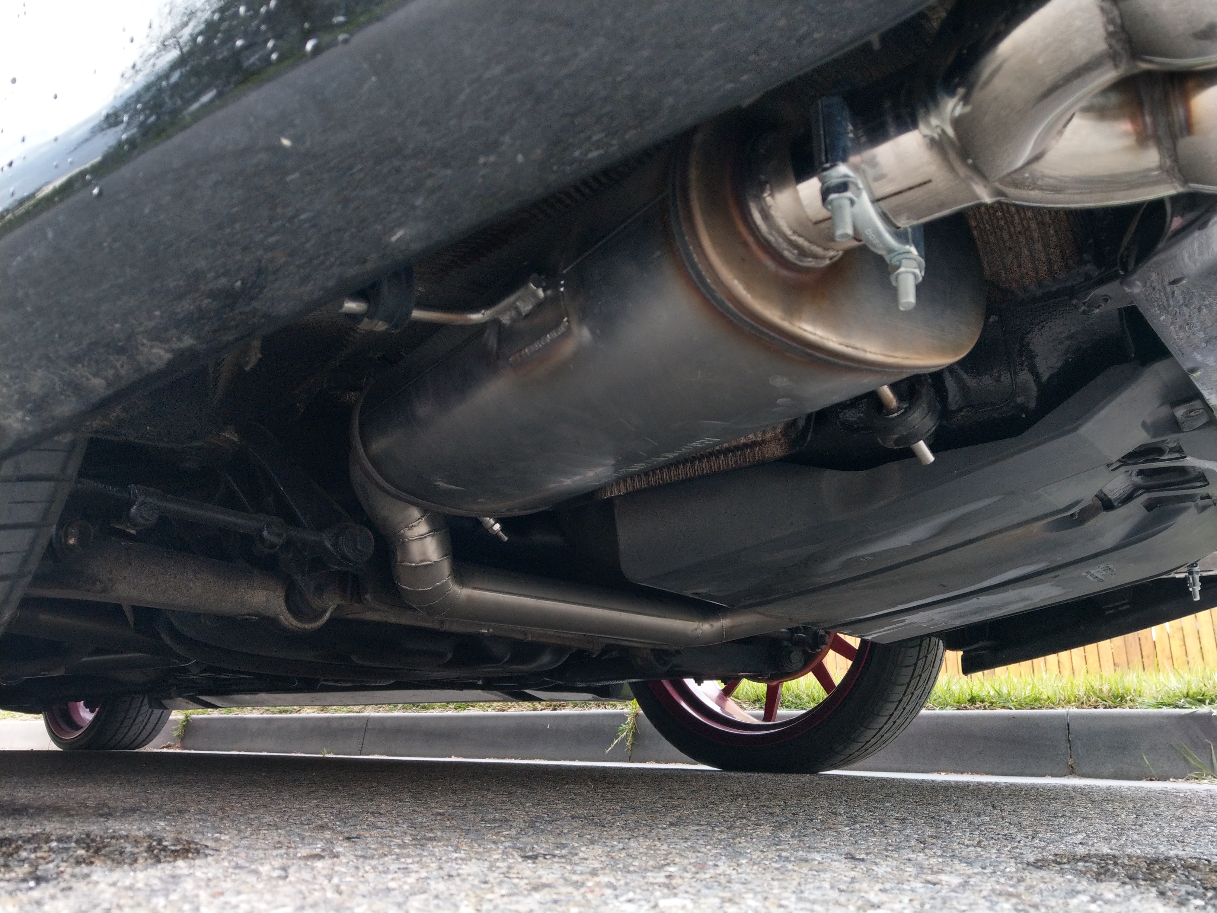

výfuk bude vyráběný přímo por mé auto s duplexem :) takže bude nerezový a tlumič bude Ragazzon a koncovky Simoni racing :supz:
bude to vypadat nějak jak je na foto(koncovky budou 2x 76mm na každé straně).

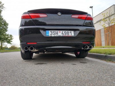

Příspěvek od tomik166 » 10.11.2019, ned 12:52
Tak vyfuk je hotový koho.by zajímalo :)

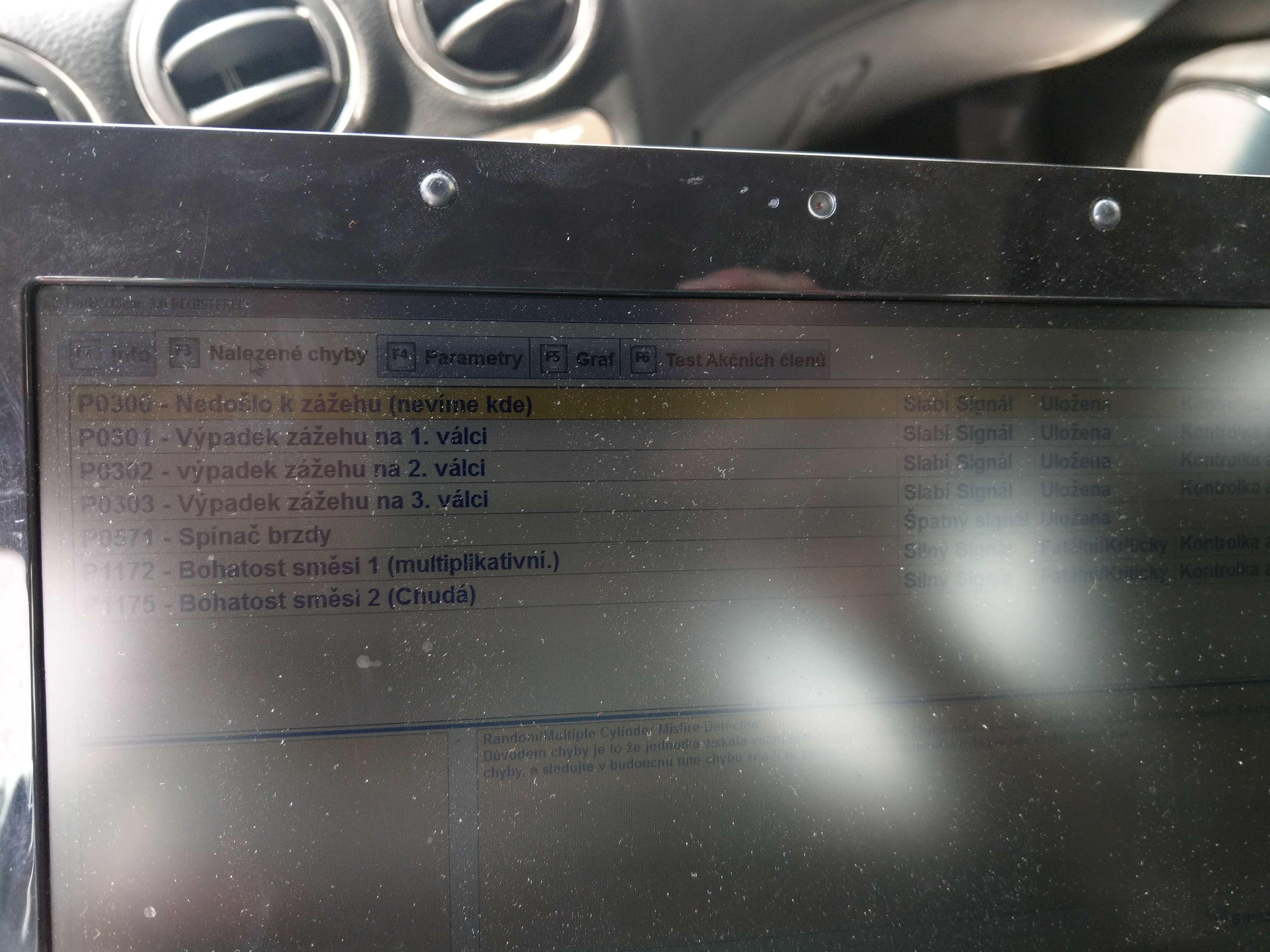

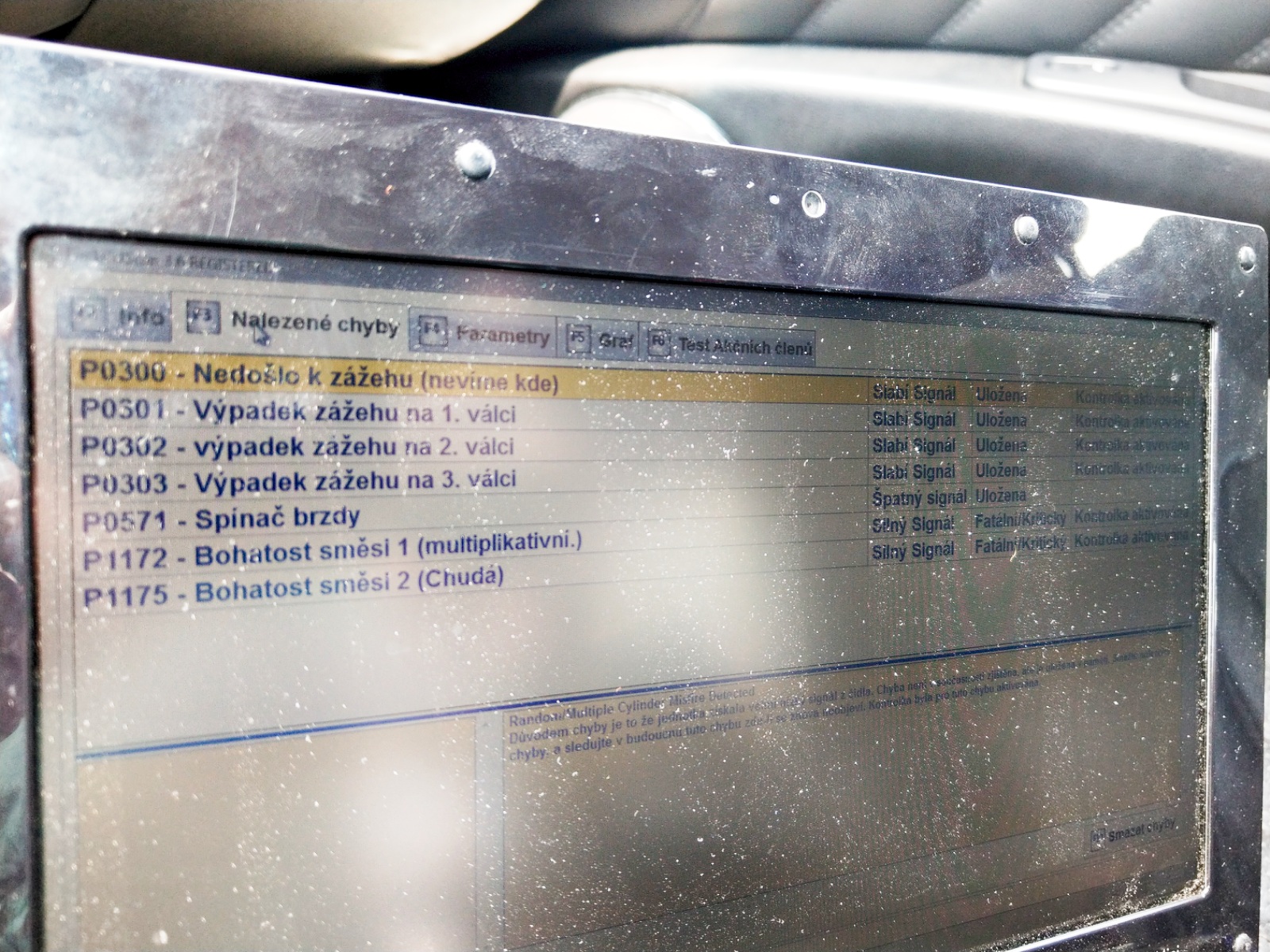

Danni píše: 12.11.2019, úte 17:21 Ten volnobeh mas volako čudný či?
ano je divný,taky mam nejspíš asi špatné palivové čerpadlo protože diagnostika mi hlásí chyby.Vypadek na 1.,2.,3. válci, nedošlo k zážehu nevime kde... Vstřiky nove civky nove,kabelaz zkontrolovaná,svičky maji 10 tis ngk.Tankuji jen 100 oktan. Zbyvá prověřit ŘJ a benzínové čerpadlo...

Re: Tomik166 Alfa Romeo 166 3.0 162kw 2001
Příspěvek od Danni » 13.11.2019, stř 20:25
Na striebornej mam daco podobne ale tam to vidim na vstrekovace, skus este zmerat tlak
Ale cudne ze ti to hlási len na 123 ta ze len na jednej hlave, nastavenie vaciek tam bude ok?

Tam bude vadné čidlo klepání.

Dallen píše: 13.11.2019, stř 20:46 Tam bude vadné čidlo klepání.
to by diagnostika ukazala chybu v nejakem čidle??

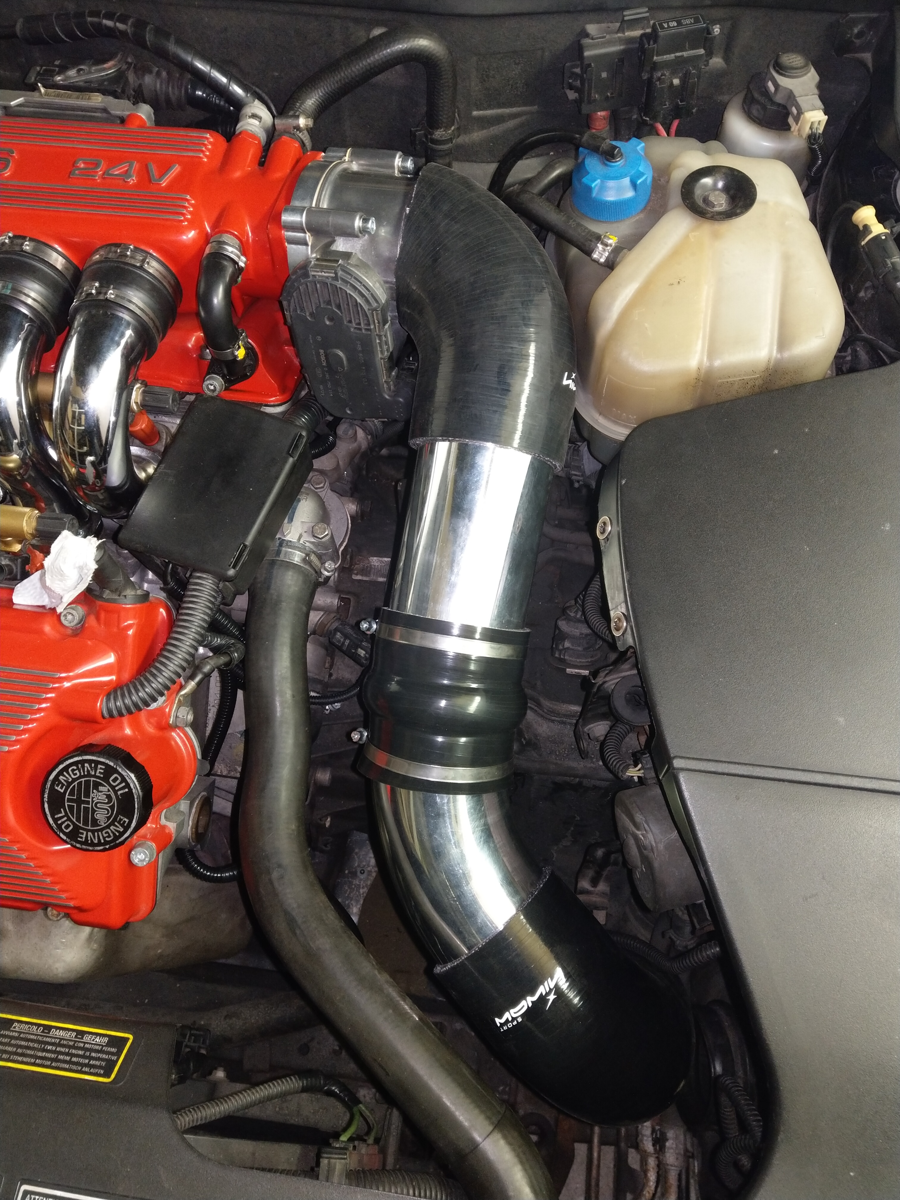

Příspěvek od tomik166 » 14.11.2019, čtv 16:21
tady jsem to zesvětlil
Příspěvek od Danni » 14.11.2019, čtv 21:37
Tie cidla sa dotahuju na moment inak to vie tiez potrapit

Příspěvek od tomik166 » 15.11.2019, pát 06:35
Danni píše: 14.11.2019, čtv 21:37 Tie cidla sa dotahuju na moment inak to vie tiez potrapit
je pravda,že tam jedno čidlo klepání měnili,tak jestli to špatně nedotahli..m kdo ví :)

Příspěvky: 9268
Příspěvek od Hampice » 18.11.2019, pon 08:43
Tak určitě... To vypadá i na mrtvou přední lambdu a jede ti to na chudou směs. Jestli už to takhle provozuješ déle, koleduješ si o podpálený ventily. S tím může souviset i ten missfire na zadní hlavě...
