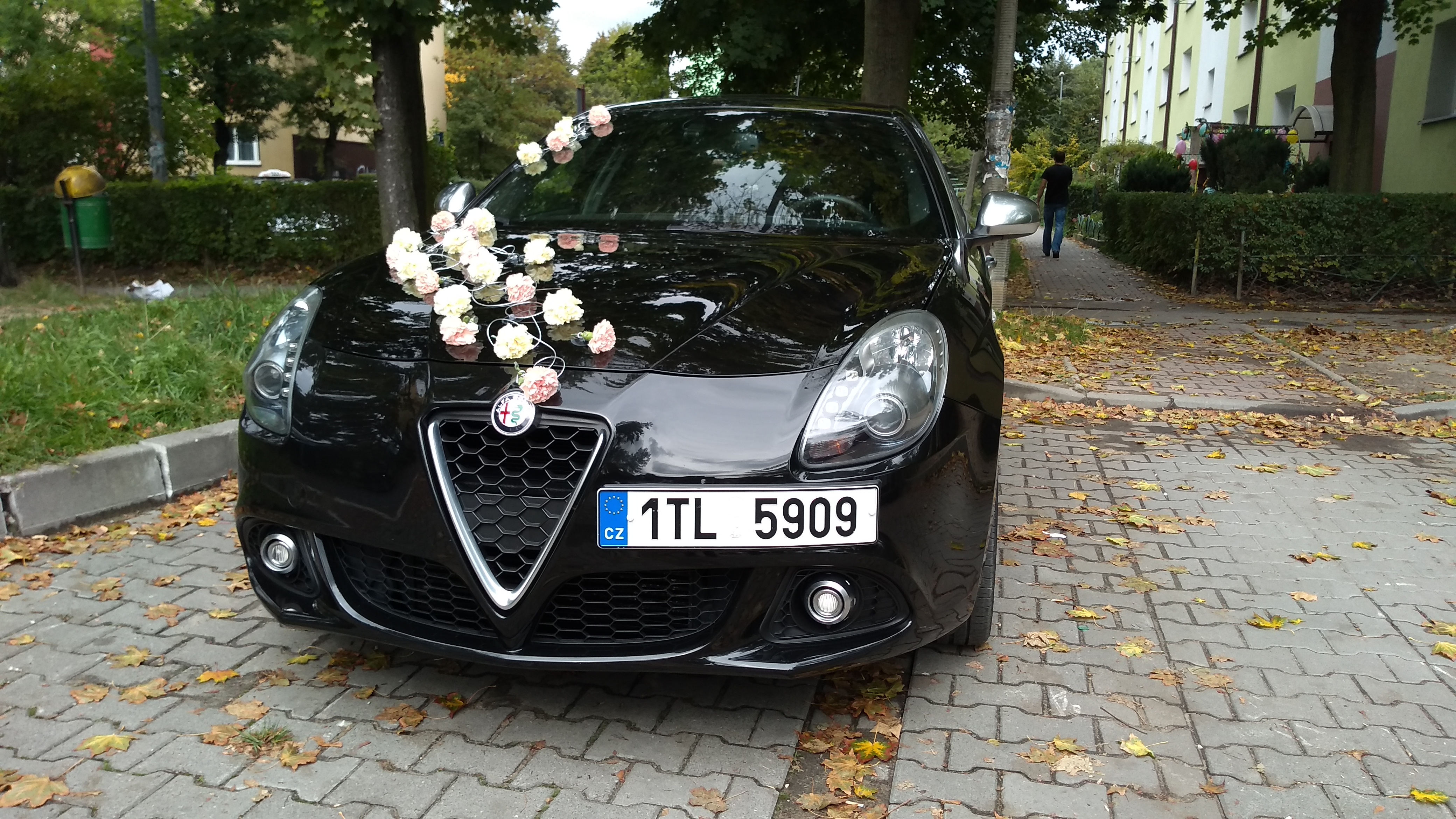

V září se Alfa podílela na (mé) svatbě, načež na ni zaútočilo hejno divokých kachen :-D
Předevčírem taky přezuto na zimní papuče - dostala 16" Continentaly Wintercontact TS860 a taky jsem už do zásoby pořídil obutí na léto - jelikož pneu na kterých jsem auto koupil to už mají spočítané - půjdou na ni 18" Goodyear Eagle F1 Asymetric 5.
