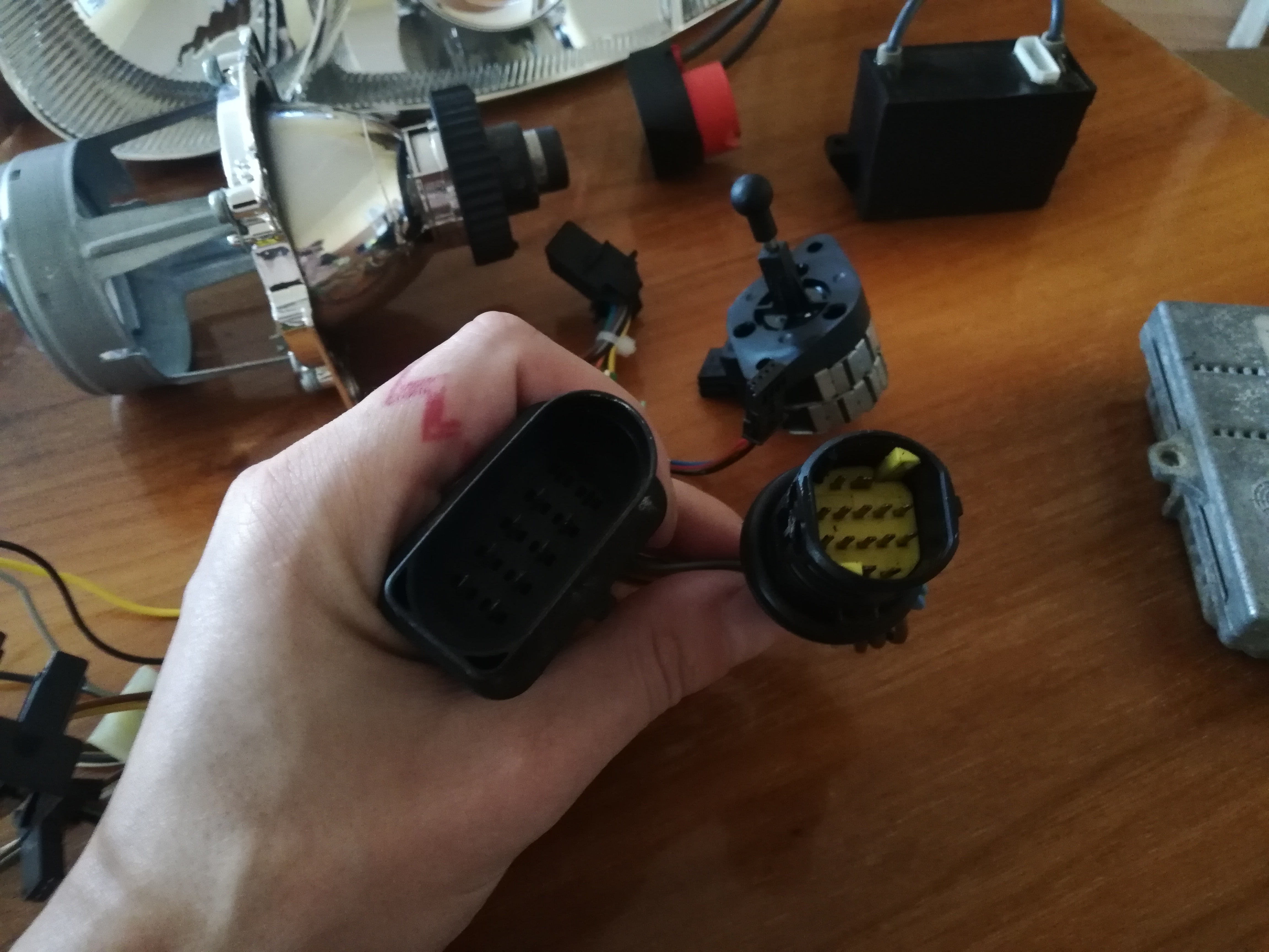

Petr147 píše: 10.6.2017, sob 08:54 Vyměnit za klasická světla jdou, ale bez dodelanych ostriku nebo naklápění tě vyhodí na první stk
Řekl bych že asi nejdou jen tak. Pořídil jsem si teď origo alfacky xenony, ale výstupní konektor je kulatý, a na mých obyč halogenových je hranatý. Jsem z toho teď docela v pasti. Milion drátů a nevím co s tím. Elektrika není moje silná stránka. Náklon atd neřeším, chci jen aby mi to svítilo.

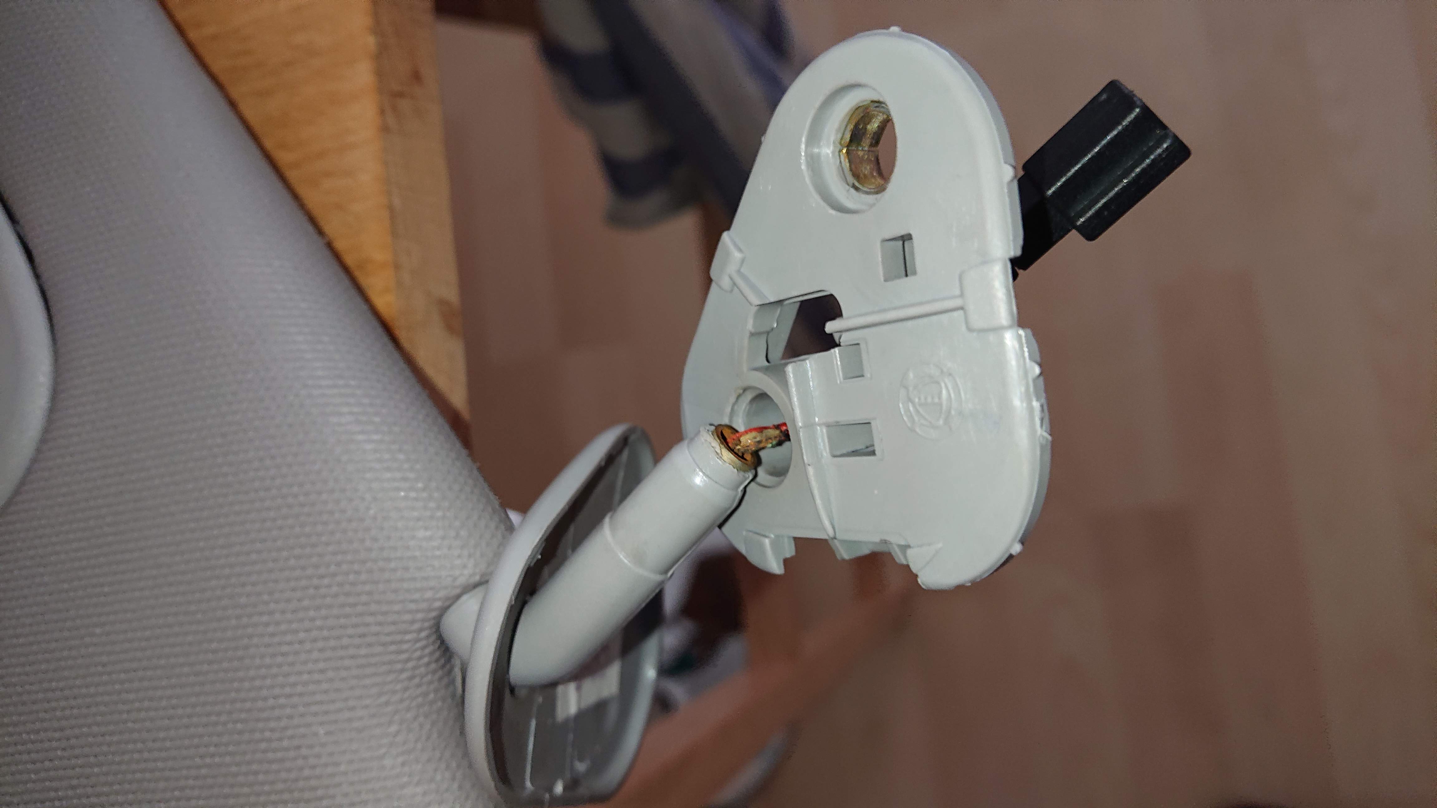

Ahoj, nesvítí mi vnitřní osvětlení (ani růčo), jak vpředu tak vzadu, kufr, přihrádka ani lampička na zrcátku. Netuší někdo kde je zakopaný pes? Všecko jsem to prolezl, povyměňoval žárovky ale pořád nic. Jen kdyz občas odemču auto dálkou tak se mi vnitřek rožne asi tak na dvě vteřiny :(
EDIT: přes diagnostiku se mi povedlo rozblikat jen světlo v kufru, jinak ani prd, žádná chyba v body computeru není :smt021
EDIT2: vyreseno... vyzkratovany kabel od stinitka... :smt013
