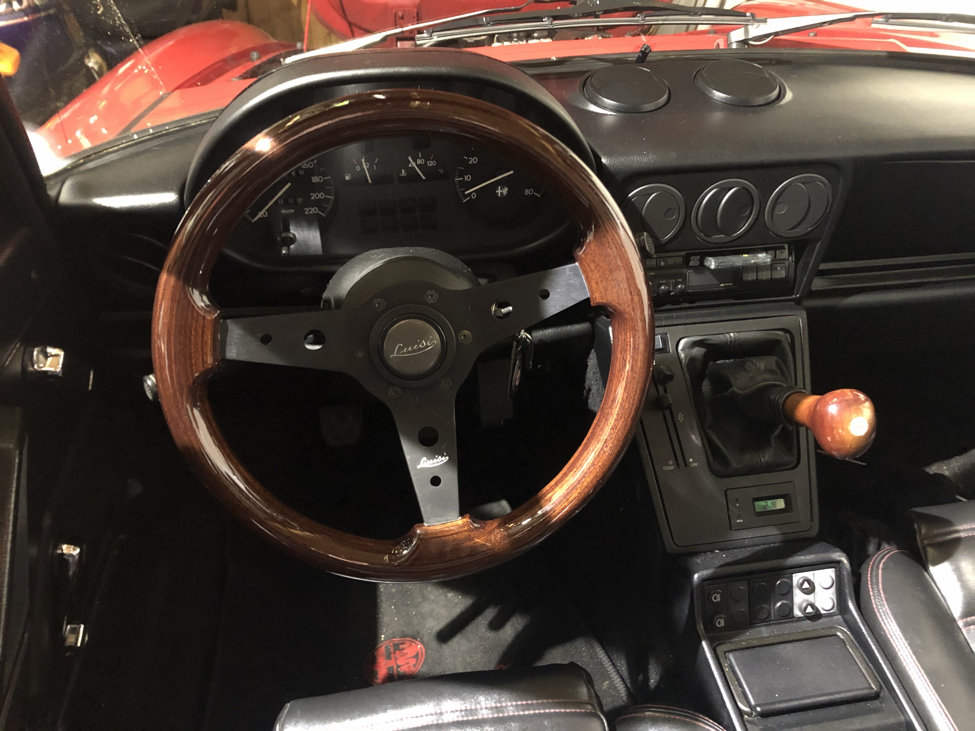

Konečne vymenený volant za dreveveny. Myslím, že to celkom ladí.
Je to talianska značka Luisi Volanti model Montreal. Jazdu som netestoval ale vizuálne som spokojný.

Jo jo k cernemu interieru sedi hezky :-)

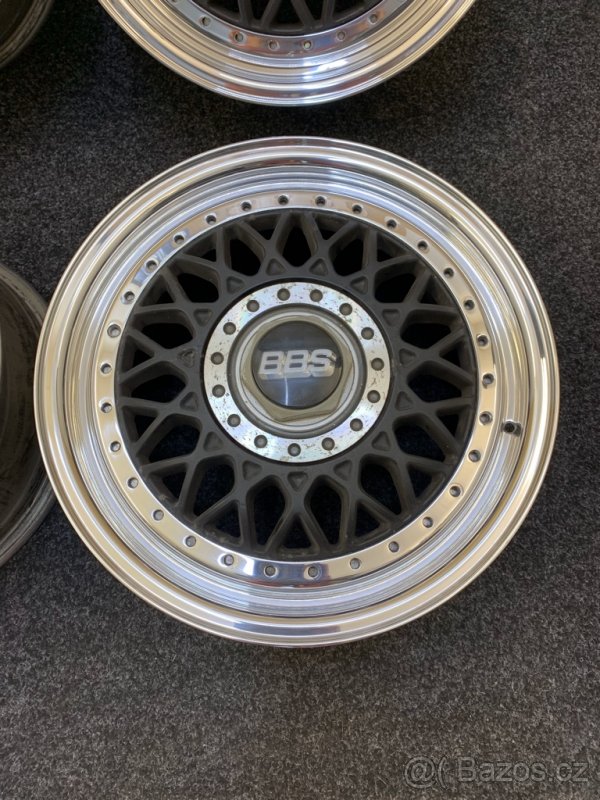

Ahojte rozhodujem sa nad kupou diskou pre moj Spider a potrebujem poradiť. Ktoré by ste zvolili? V tech. preukaze mam max. povolene ET 23.
Zender 15" 4x108 7J ET38alebo
BBS RM 011 15” 4x108 6,5J ET 20 .

Re: Tornado156 - Alfa Romeo Spider 2.0 Veloce, 1986
1) tlaky kolem 12ti ATM jsou dobrý, +- stejný na všech válcích, nešťoural bych do toho.
2) BBSa nech Golfistům a nech to na originálech nebo vezmi ty Zendery ;-)
jj, taky bych šel do těch Zenderů....
Aj mne pridu tie Zendery “dobovejšie” a viac sa mi hodia k Spideru 3. Generacie. Nebude nejaky zasadny problem s tym vacsim ET?
To větší ET způsobí, že kola budou víc "zalezlá" v podběhu, ale zase ty Zendery jsou celkově širší než originální disky, takže si nemyslím, že rozdíl bude nějak markatní. Tahle laborace s diskama je vždycky taková trochu nejistá. Ideální je přijet ke kupci s autem a s heverem a zkusit disk nasadit. Né vždycky to jde, to je jasný.
V nejhorším je zase prodáš nebo bys musel koupit třeba 0,5 - 1 cm podložky + delší šrouby.
EDIT: Teoreticky by disk nemusel jít nasadit kvůli brzdičům, ale to ti asi nikdo 100% neřekne.

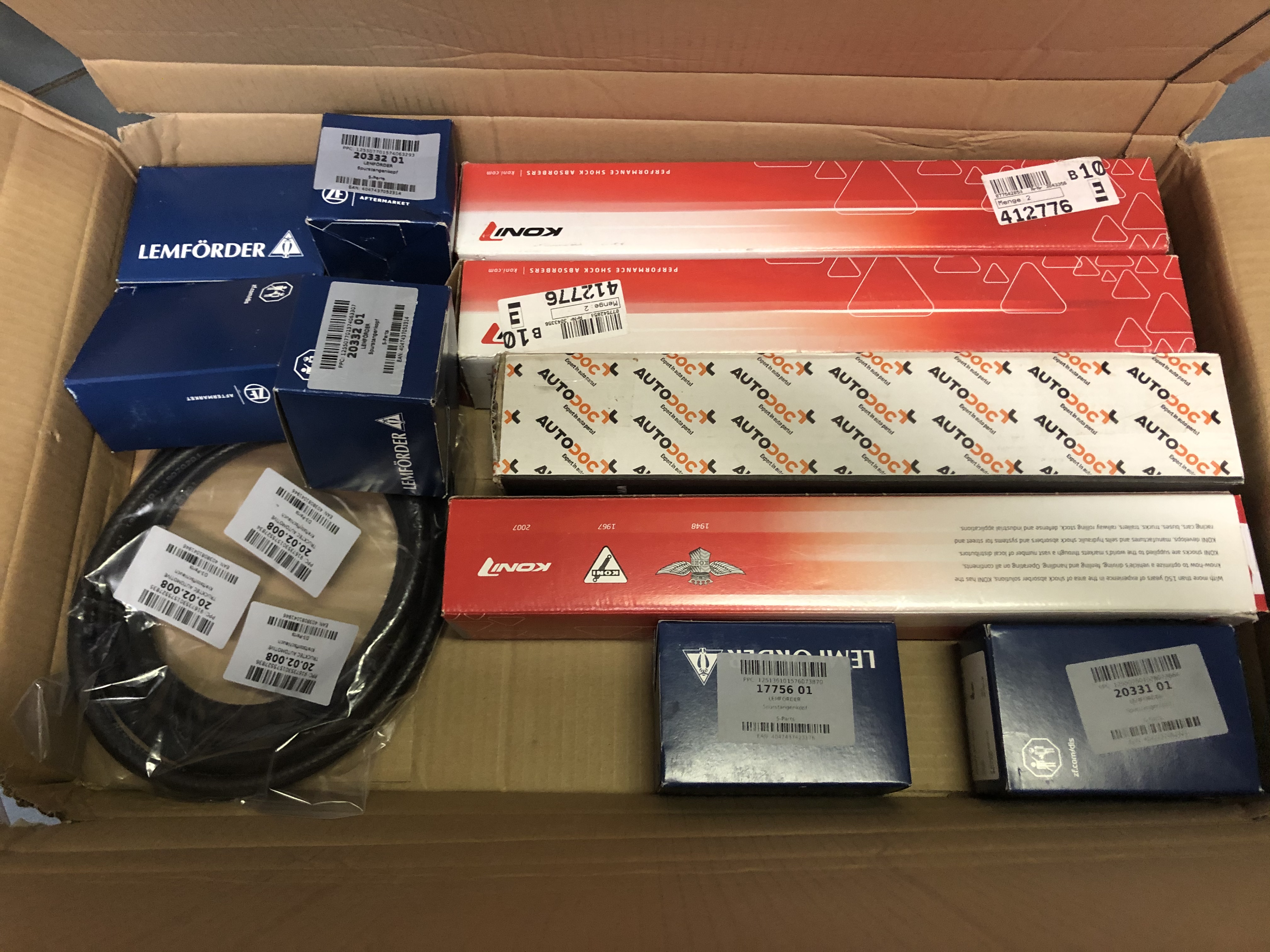

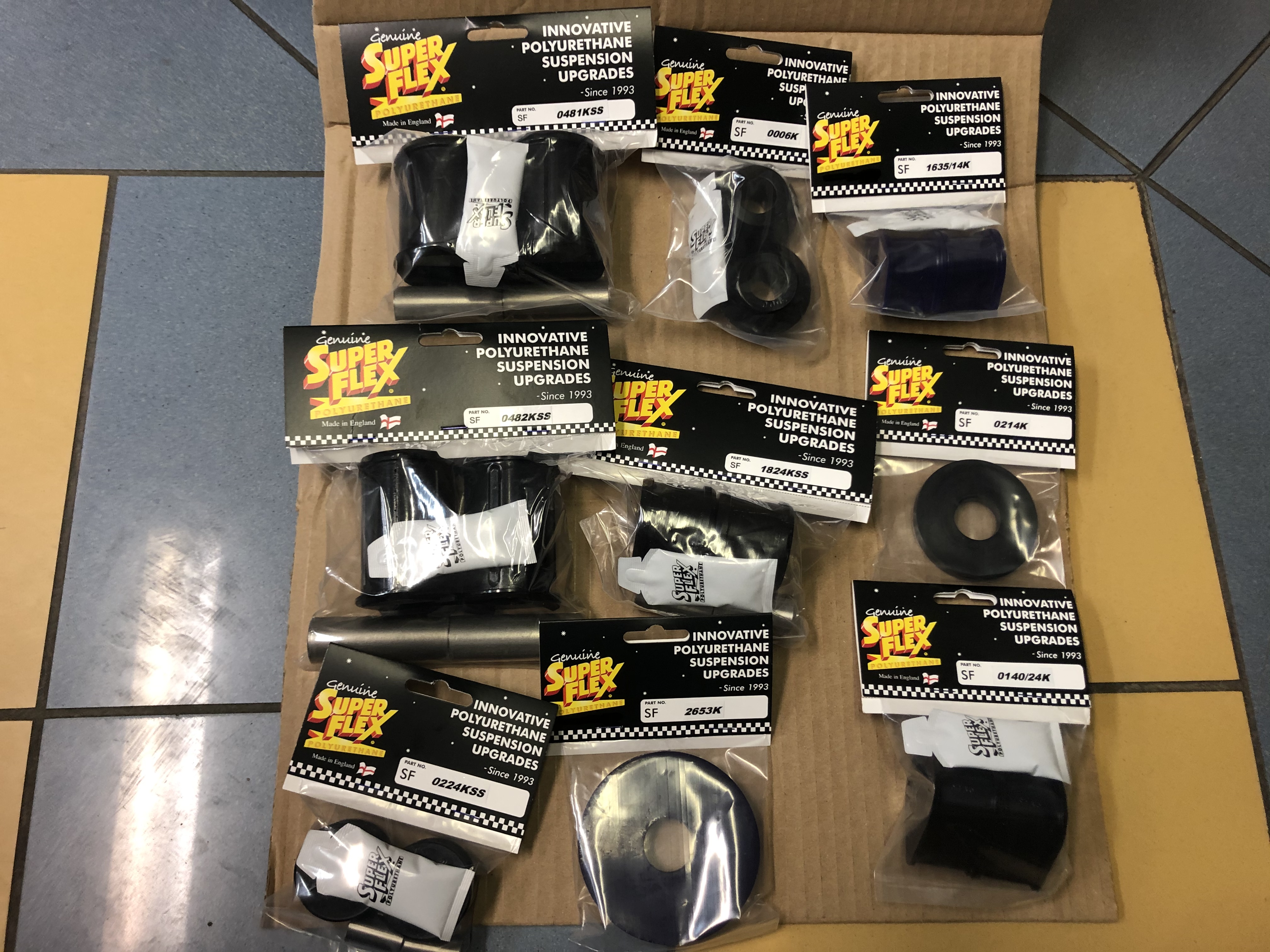

Urobil som nejake malé nákupy. Kompletná sada čapov riadenia Lemforder, komplet sada tlmicov Koni Sport RED. Dnes prisla aj kompletna sada polyuretanovych silentblokov SuperFLEX. Na jar sa može začať montovať.

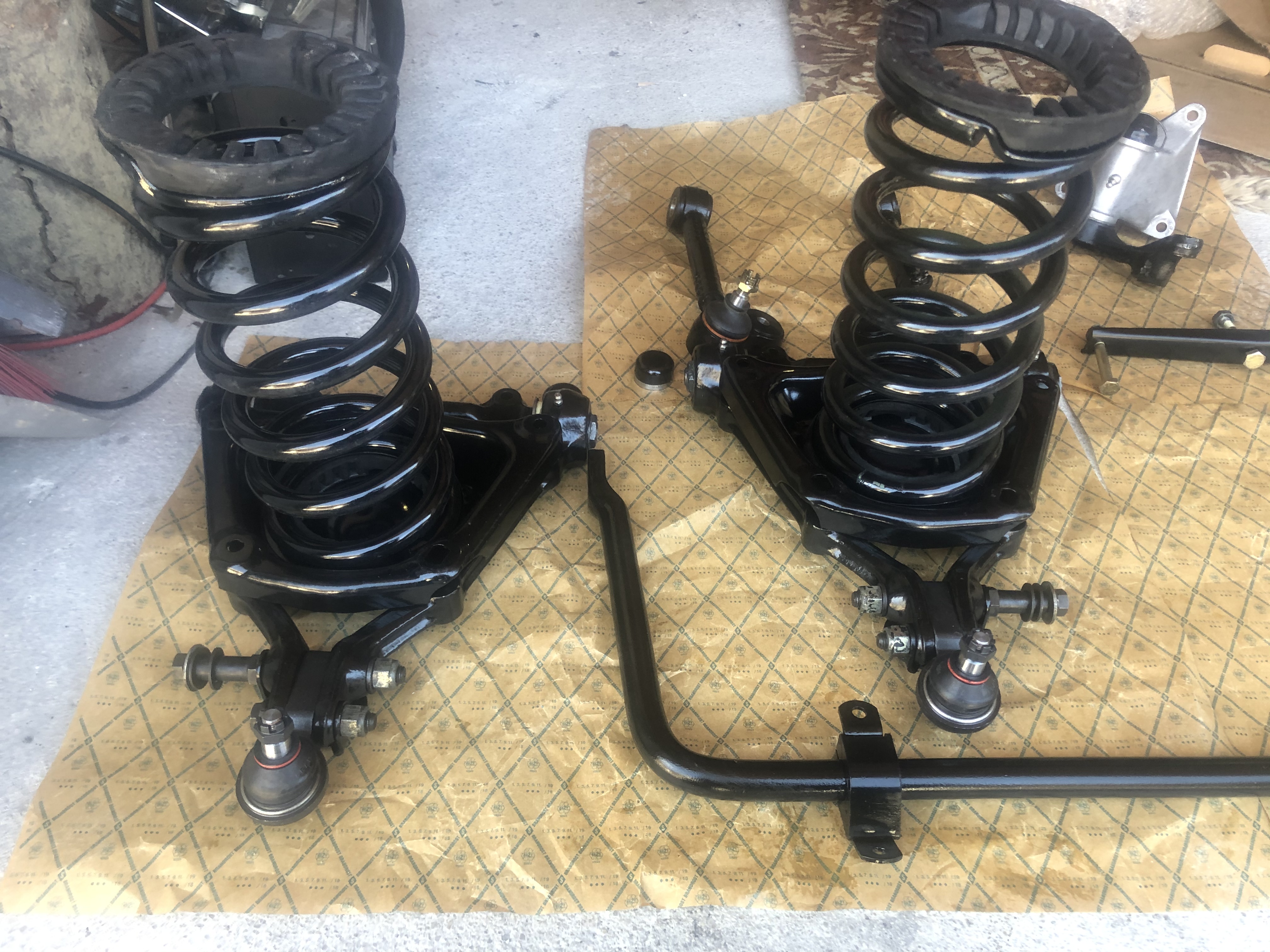

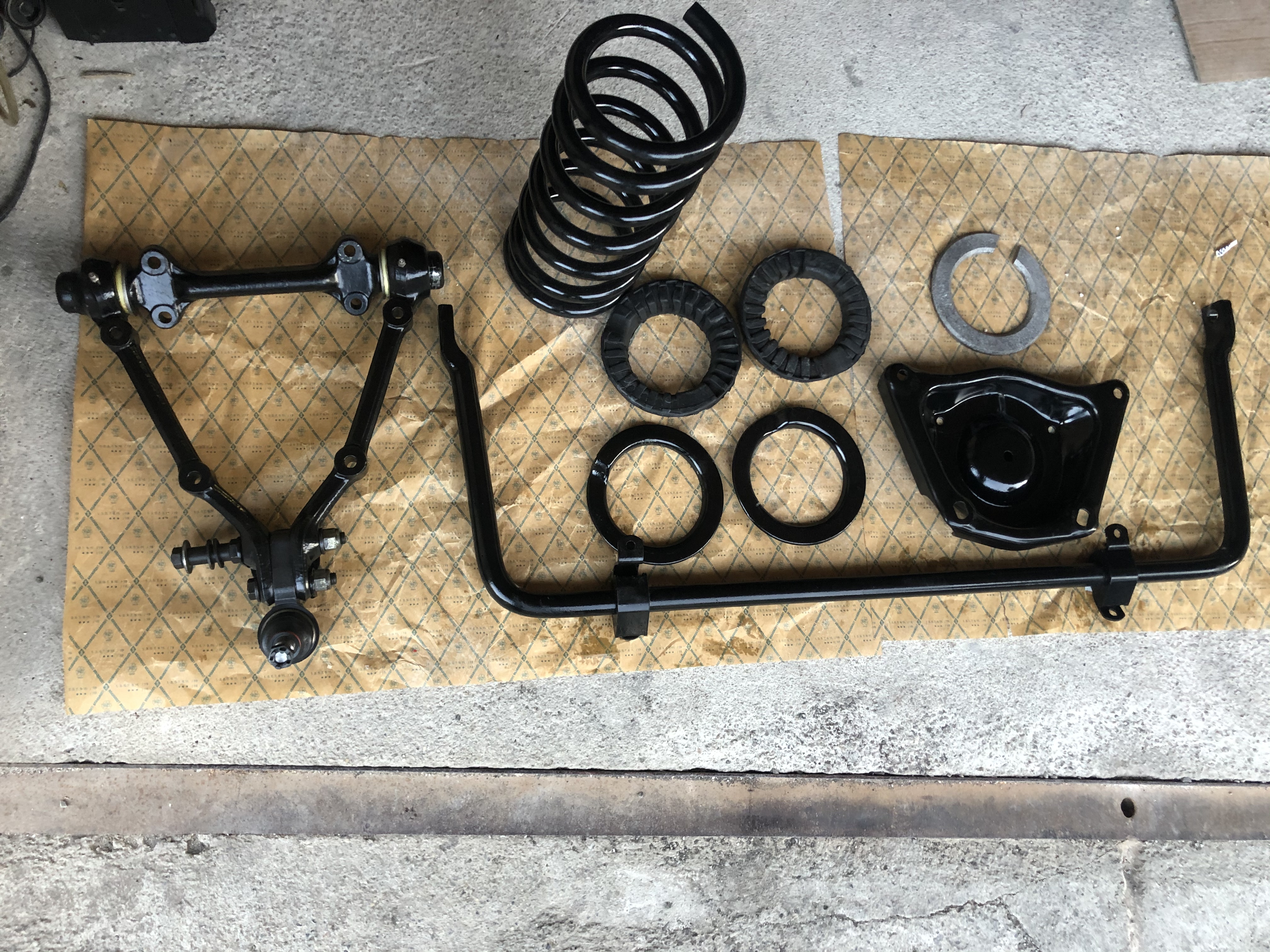

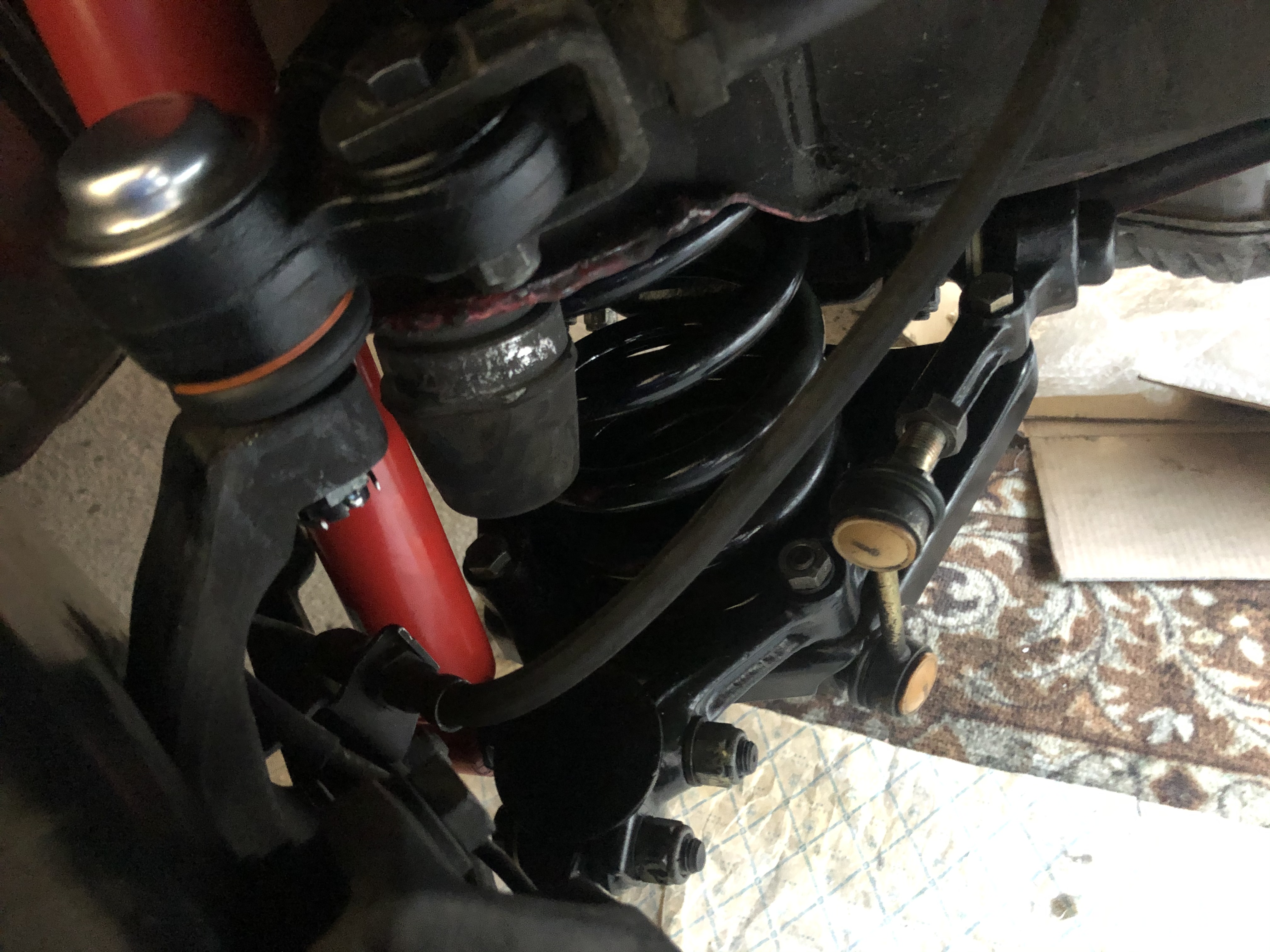

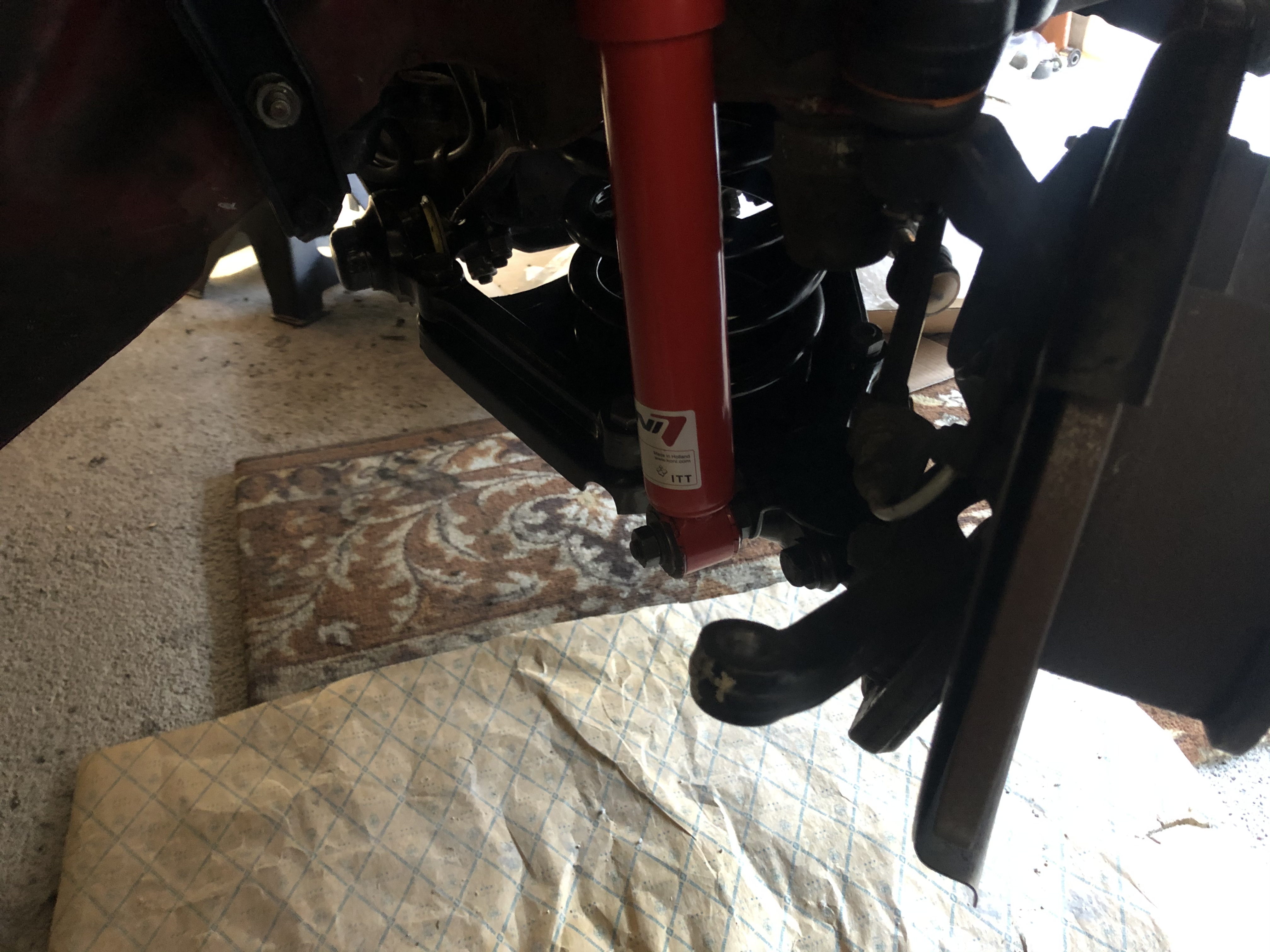

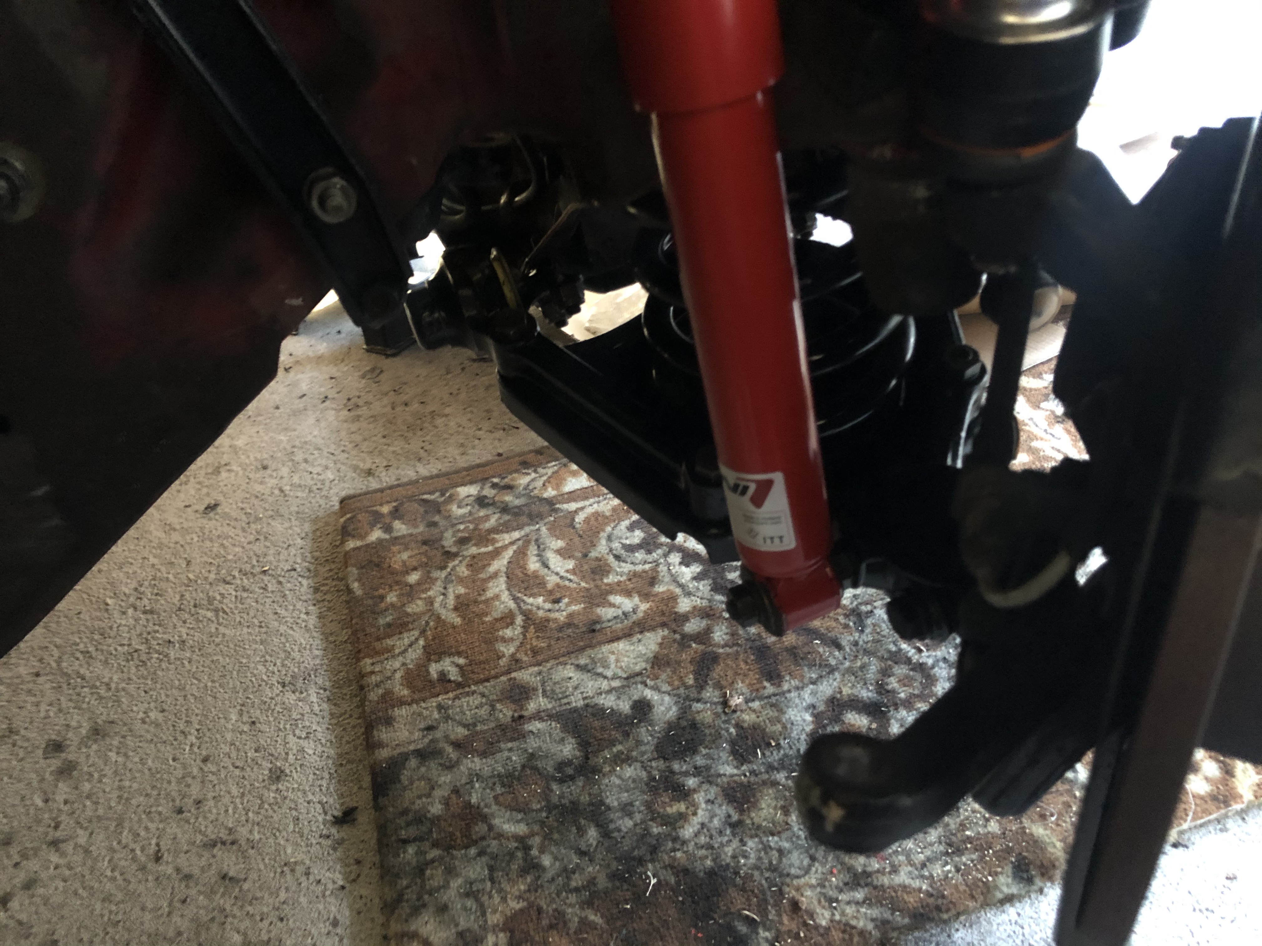

Tak nejake novinky. Pustil som sa do kompletnej renovacie prednej napravy. Cela naprava rozobrana, potom kompletne opieskovana a na koniec nalakovana 2x /PU zaklad+ PU leskla čierna/. Nové horne rameno, z neho vylisovane povodne silentbloky a nahradene PU Superflex. Všetky skrutky vyprane v ultrazvuku a tech. Benzine, precistene zavity. Na spodnych ramenach vymenene nove silentbloky s penovymi podlozkamy/boli riadne vybite a penove podlozky chybali/. Ďalej nove spodne zvisle čapy. Nove tlmiče KONI RED Classic. Tak isto nalakovany stabilizator a nasadene nove PU silentbloky Superflex. Zrepasovany aj pomocny cap riadenia.
Prava strana je uz aj nahodena.
Krasa nesmirna, mimochodem, chvalim pouziti antikorozniho papiru, muj obor :-)
Ďakujem. Ten papier ale nie je moja zasluha, ten som dostal k dielom z lakovne.
Dnes dokončená aj ľavá strana + nahodeny aj stabilizátor. Ostáva mi vyriešiť riadenie. Všetkých 6 čapov su nove Lemforder. Ale mam problém so spojovacimi trubkami. Pravotočivé závity som si prečistil ale problém je s ľavotočivimy. Je to ľavý M14x1,5 jemné stupanie. Uvidím či sa mi v utorok podari zohnať daný závitnik. Nemá niekto požičať?
