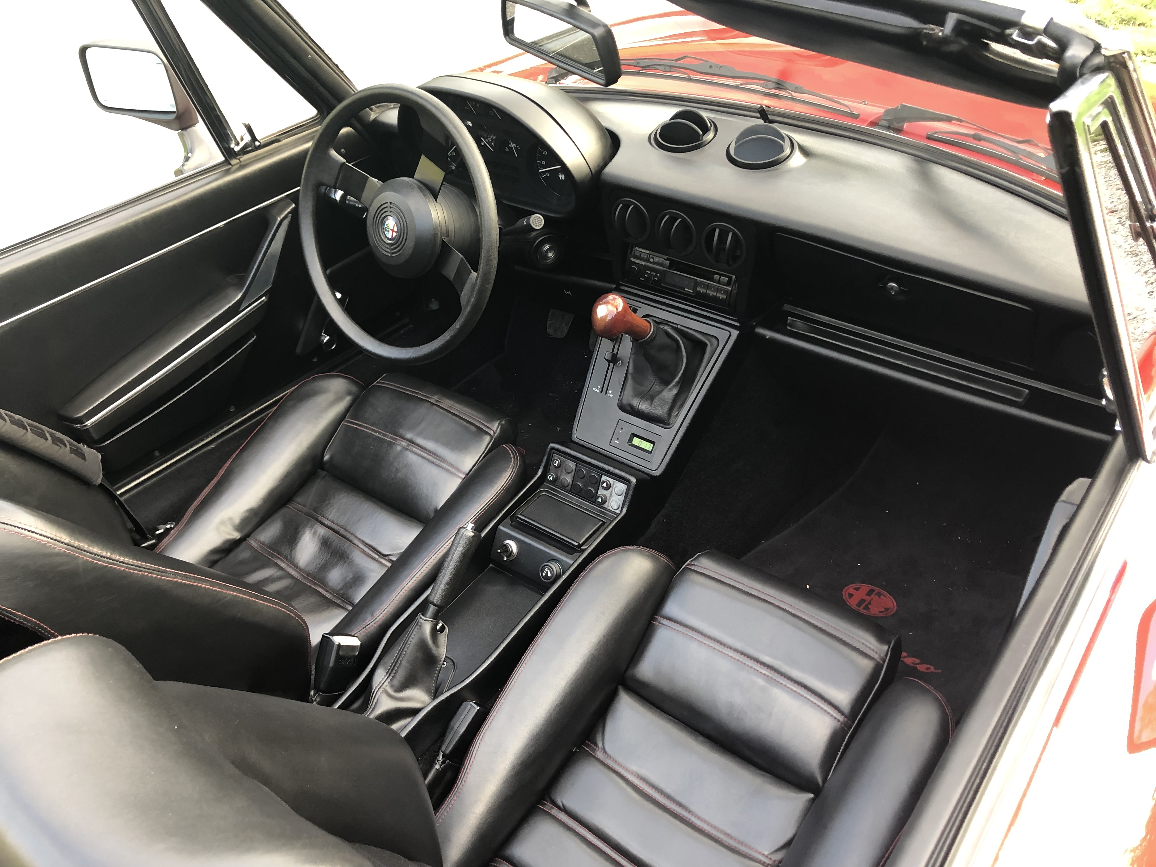

Konečne vymenený volant za dreveveny. Myslím, že to celkom ladí.
Je to talianska značka Luisi Volanti model Montreal. Jazdu som netestoval ale vizuálne som spokojný.

Příspěvek od MikeC » 27.11.2019, stř 15:41
Pěkný :smt023
Toyota Corolla TS 1.8 2023
Příspěvky: 19223
Re: Tornado156 - Alfa Romeo Spider 2.0 Veloce, 1986
Příspěvek od Kubas » 27.11.2019, stř 19:52
Jo jo k cernemu interieru sedi hezky :-)

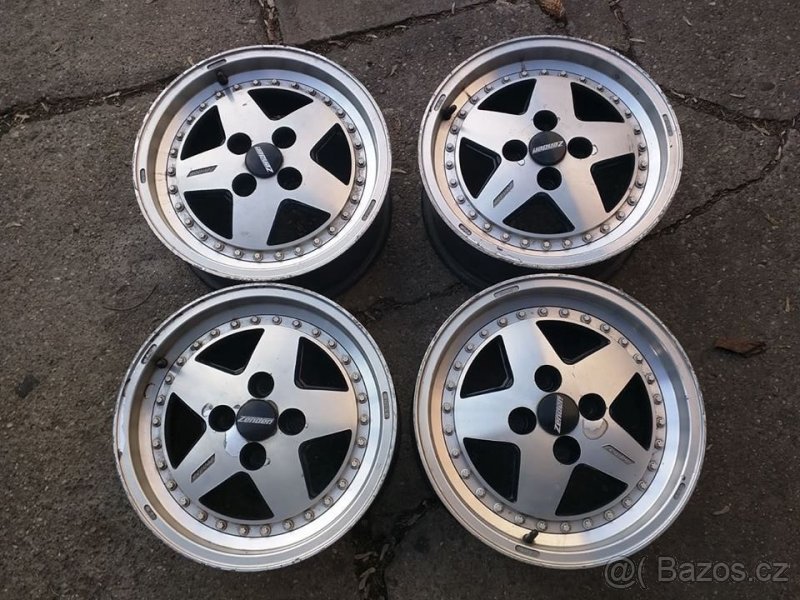

Ahojte rozhodujem sa nad kupou diskou pre moj Spider a potrebujem poradiť. Ktoré by ste zvolili? V tech. preukaze mam max. povolene ET 23.
Zender 15" 4x108 7J ET38
alebo
BBS RM 011 15” 4x108 6,5J ET 20

1) tlaky kolem 12ti ATM jsou dobrý, +- stejný na všech válcích, nešťoural bych do toho.
2) BBSa nech Golfistům a nech to na originálech nebo vezmi ty Zendery ;-)
3) Pěkný poježdění přeju :-)

jj, taky bych šel do těch Zenderů....

Aj mne pridu tie Zendery “dobovejšie” a viac sa mi hodia k Spideru 3. Generacie. Nebude nejaky zasadny problem s tym vacsim ET?

To větší ET způsobí, že kola budou víc "zalezlá" v podběhu, ale zase ty Zendery jsou celkově širší než originální disky, takže si nemyslím, že rozdíl bude nějak markatní. Tahle laborace s diskama je vždycky taková trochu nejistá. Ideální je přijet ke kupci s autem a s heverem a zkusit disk nasadit. Né vždycky to jde, to je jasný.
V nejhorším je zase prodáš nebo bys musel koupit třeba 0,5 - 1 cm podložky + delší šrouby.
EDIT: Teoreticky by disk nemusel jít nasadit kvůli brzdičům, ale to ti asi nikdo 100% neřekne.

Zender na 10000%

Příspěvek od Tornado156 » 14.12.2019, sob 09:53
Tak som dal na Vase radi a kupil som Zendery. Budem ich samozrejme renovovat a tak sa potrebujem poradit. Dat to nalakovat na novo /praskova farba/ alebo vylestit. Velmi sa mi pacia Hampiho disky na jeho 164. Neviete poradit niekoho kto to vie robit? Dakujem.
