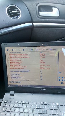

ahoj,,najde se tu někdo,kdo tomu rozumí?jde mi o to,jaké jsou ty hodnoty,motor nebyl nastartovaný,,,díky,,

Ahoj, hodnoty při vypnutném motoru nejsou k ničemu.
Pokud je mrtvá váha, tak by to na diag mělo být vidět. Naloguj množství vzduchu - požadavek a reálnou hodnotu při akceleraci na trojku nebo čtyřku.
Mimochodem, psal jsem ti ať váhu dáš jedině Bosch a vím proč jsem to psal :)
