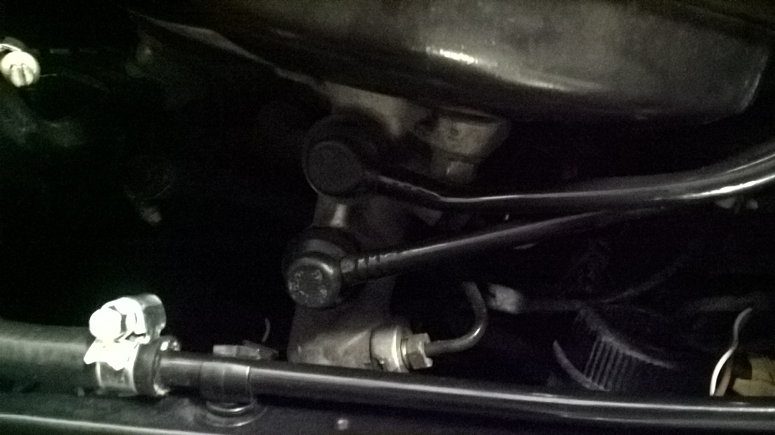

Mi teď ještě, aby se člověk nenudil, začal téct hlavní brzdový válec
takže doufám, že nemáte někde seženu náhradní...
Co se sedaček týče, tak i zlaté lišty byly od '96, ale tahle je vyrobené nějak v prosinci '95, tak už asi měli věci na skladě
Toyota Corolla TS 1.8 2023
Re: MikeC - 164 V6 TB (1995)

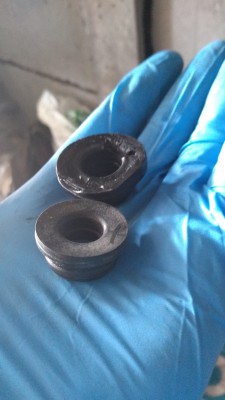

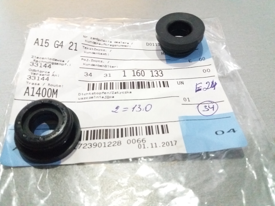

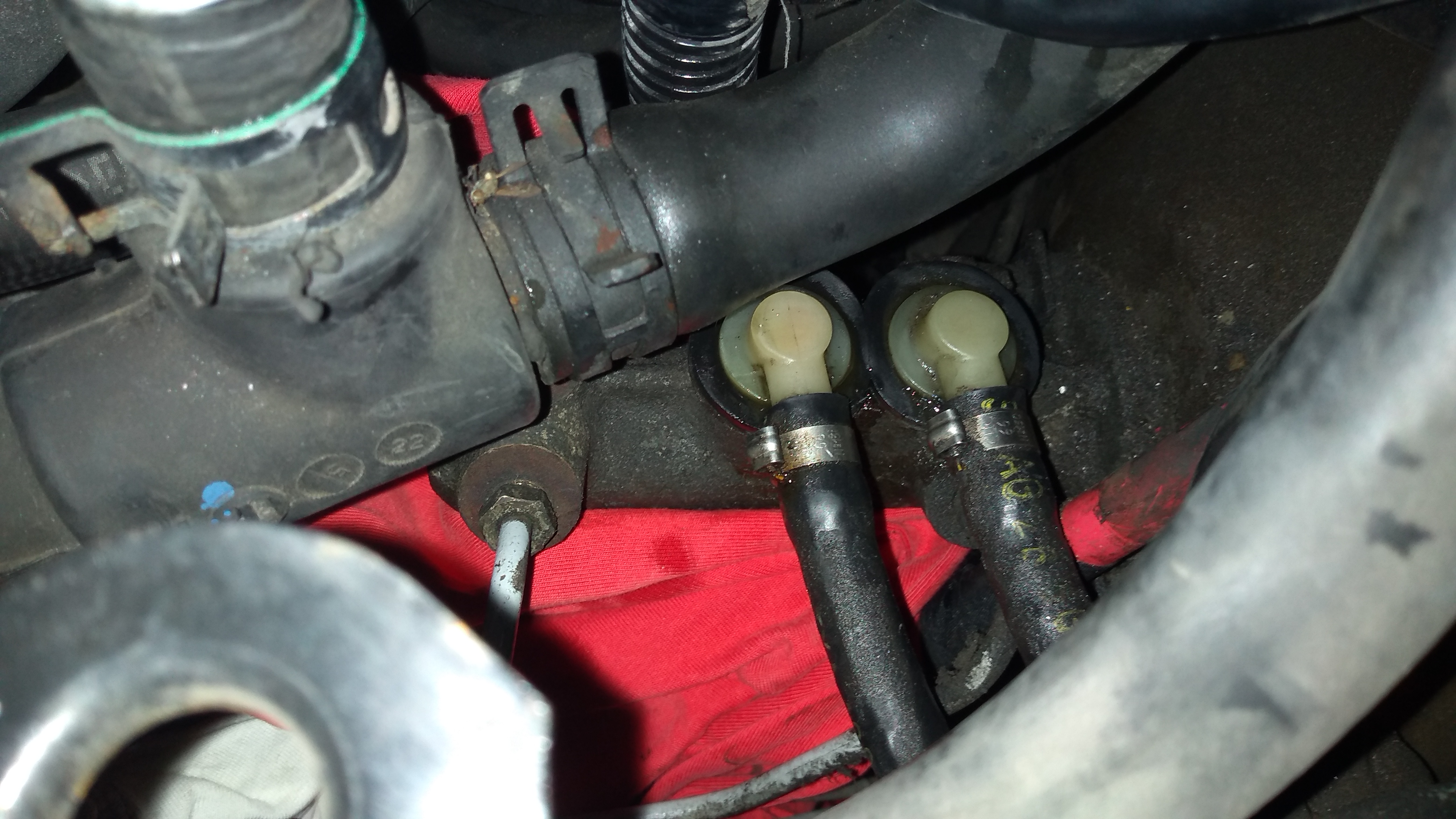

Takže problém se ztrácející se (pod autem) brzdovou kapalinou vyřešen - bylo to těsněními na brzdovém válci.
Problém je, že ten se sehnat de facto nový už nedá
(volal sem z zvědavosti i do autorizáku, tam mi řekli bohužel - a že cena původně byla cca 15000
) Takže řešení byly samotná těsnění. Jenže ta v ePeru pod válcem pro V6 taky nejsou zvlášť, je tam jen válec jako celek. Naštěstí někdo inteligentní to rozdělil na segmenty alespoň u válce pro TD
Takže objednáno 9948316 a naštěstí pasu (byť vnější strana je trošku menší).

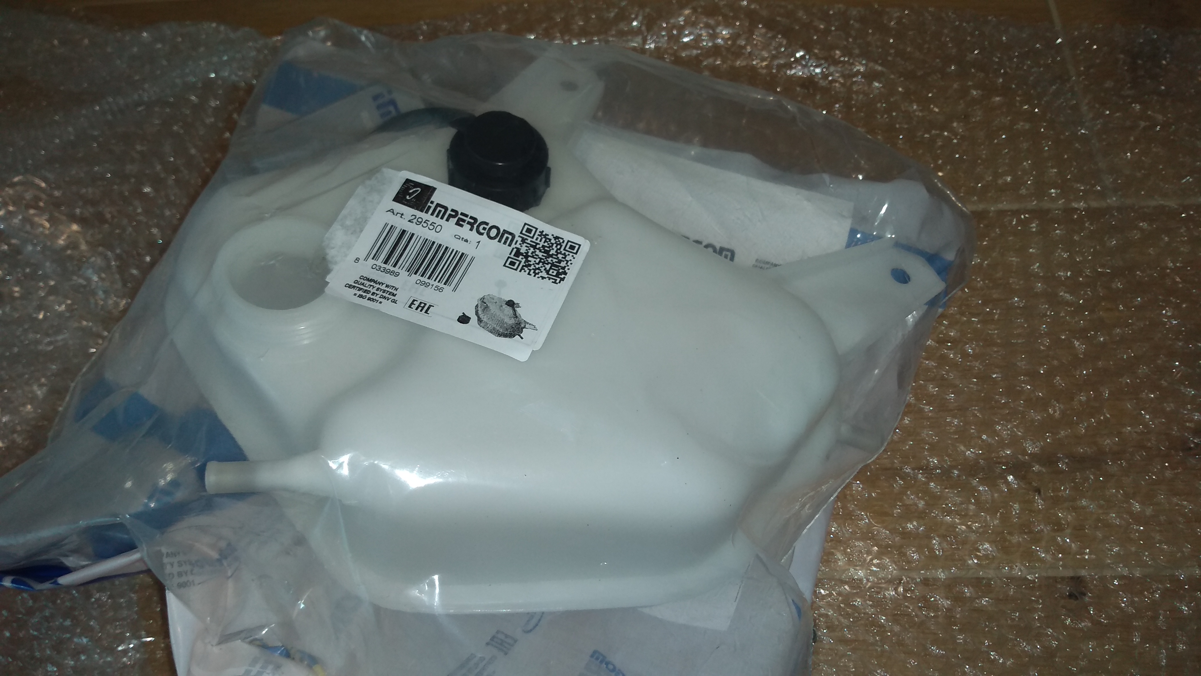

Současně taky proběhla výměna nádobky chladící kapaliny - navzdory snahám se mi tu původní vyčistit nepodařilo a špinavá kazila dojem

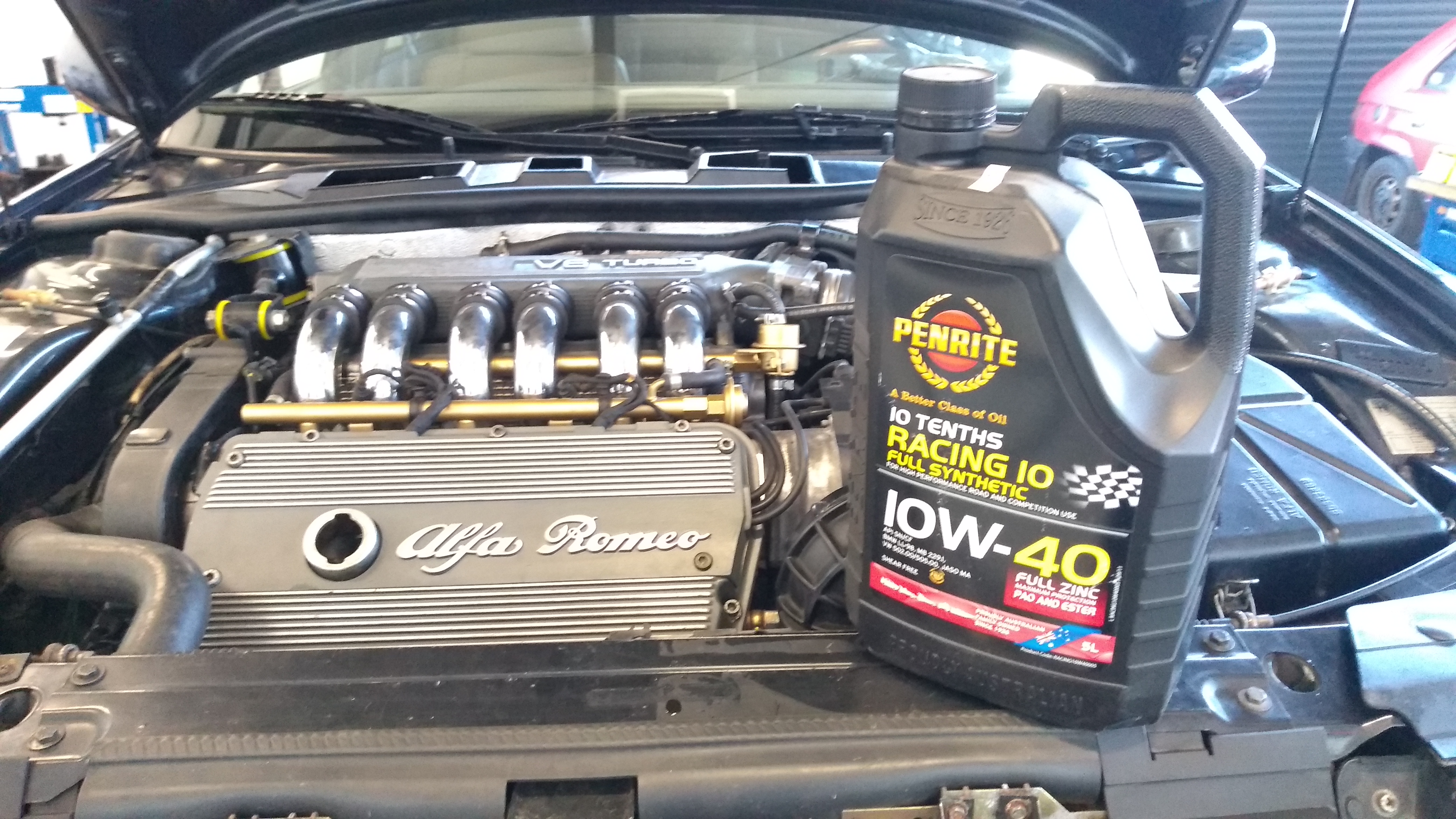

No a dnes výměna oleje za Penrite 10w40 - oproti 10w60 to maže na volnoběh cca o 0,7bar méně, takže ve výsledku nějak 0,8bar na volnoběh (pokud se dá tomu budíku věřit
), což by ale mělo být tak nějak správně a i ve výsledku lépe. Už je v EU zakázaný bo není "eko" z důvodu většího obsahu antiotěrových aditiv
Co mi ale radost neudělalo, je fakt, že při výměně brzdové kapaliny se ukázalo, že zadní pravé kolo brzdí tak v 50% případů. Vypadá to na zatuhlý zátěžový regulátor
To jen tak aby se člověk nenudil

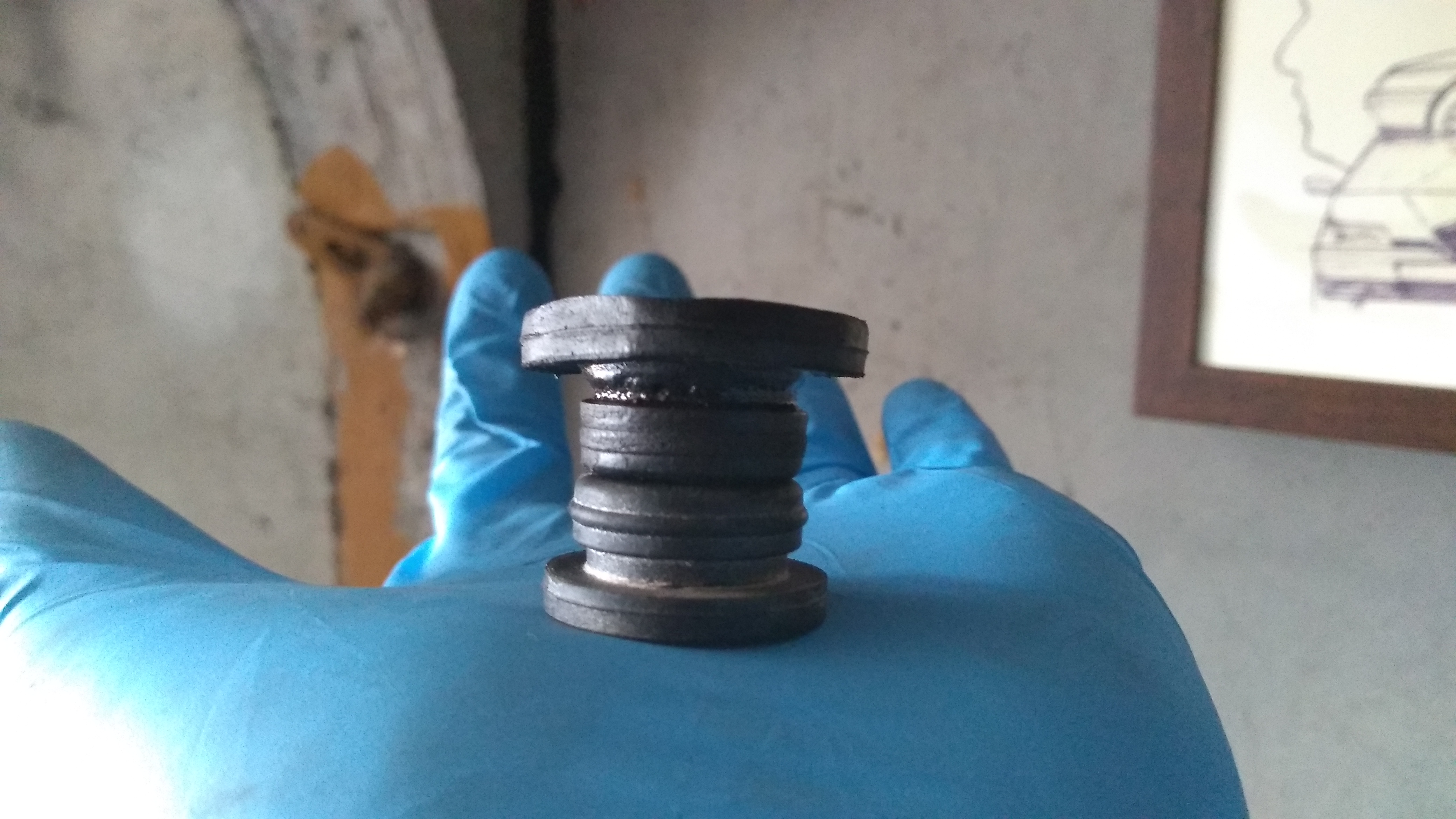

To těsnění do brzdoveho válce jsem řešil na me sedmičce vloni. Vsadím se, že bude úplně stejne, viz. obrázek.

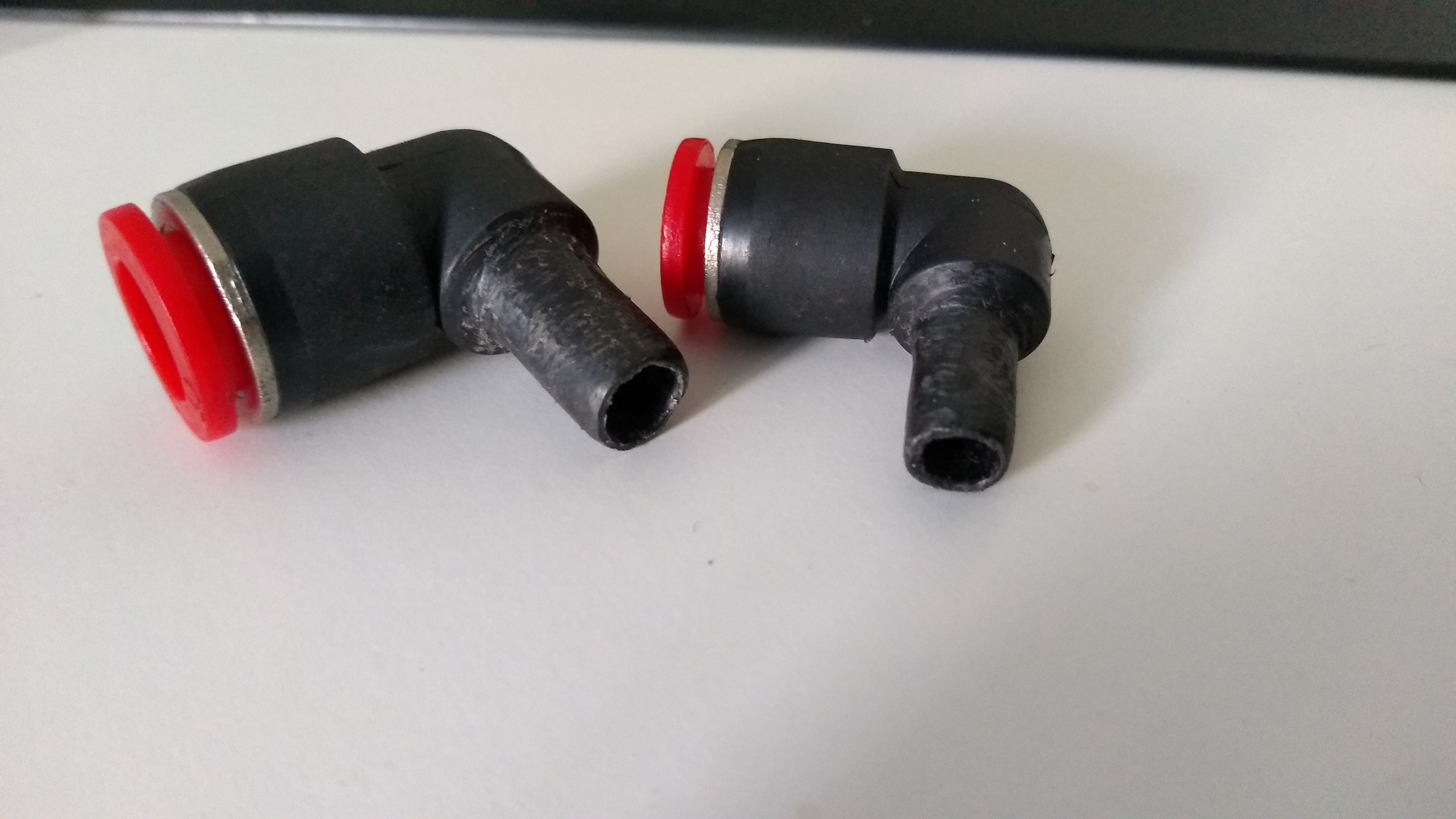

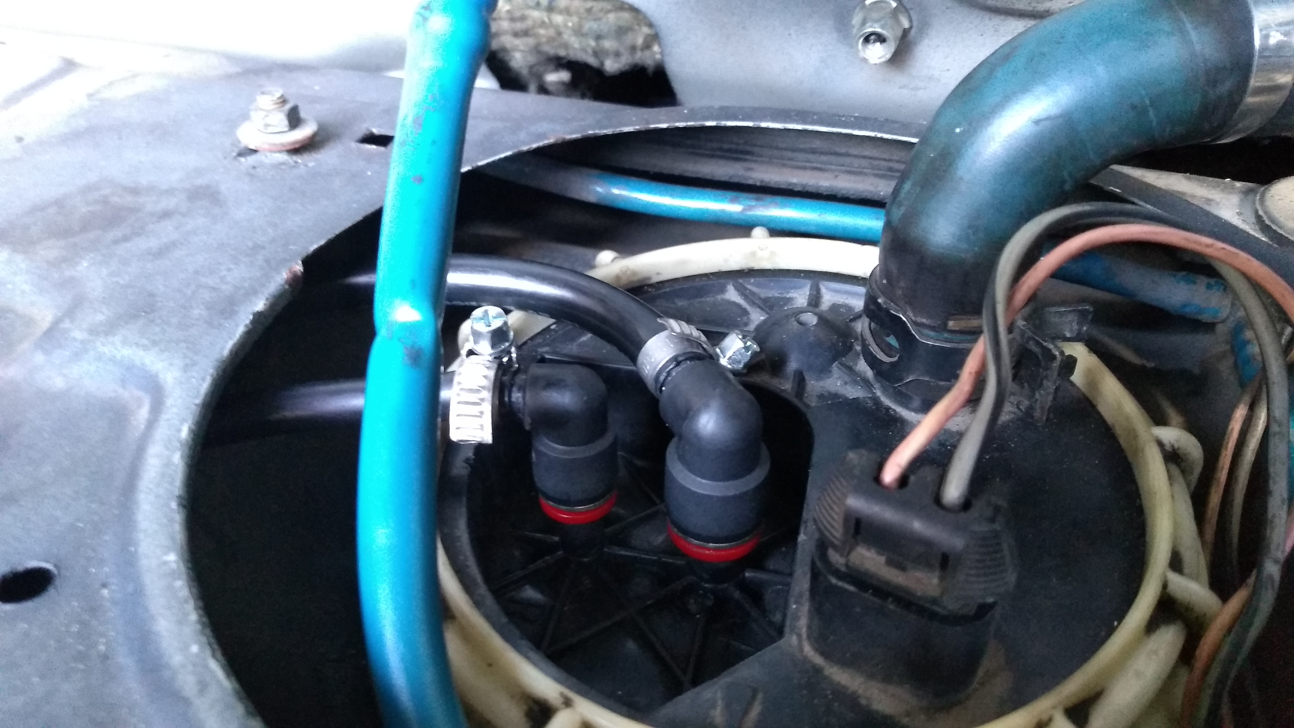

Nějaká další aktualizace. Cca měsíc zpět jsem vydoloval palivové čerpadlo na vyčistění koše. A rovnou jsem i vyměnil koncovky na hadicích co vedou k víku na nádrži, bo je někdo nepěkně ožvýkal (na jednom i kroužek co uvolňuje zajištění), že ani nešly sundat, takže sem je musel rozřezat, no byla to radost. Naštěstí se mi podařilo sehnat něco hodně podobného, jen teda bylo třeba zkrátit plastové koncovky a já je musel i zužit, abych je nacpal do těch plastových termostahovacích hadic, abych je nemusel taky měnit: Včera jsem s tím taky jel zatím nejdelší trasu od opravy, za den něco přes 900km. A kupodivu se nic nepokazilo

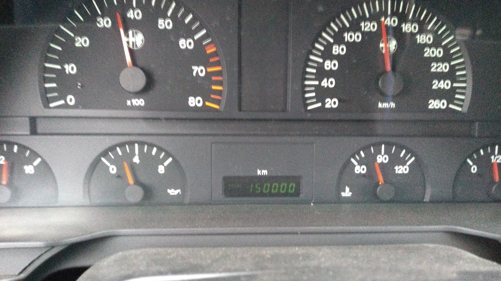

Začínám z toho auta mít konečně zase radost a snad mu i trochu věřit. Takže jsem včera dosáhl milníku, ve který jsem už pomalu ani nedoufal, že ho někdy dosáhnu:

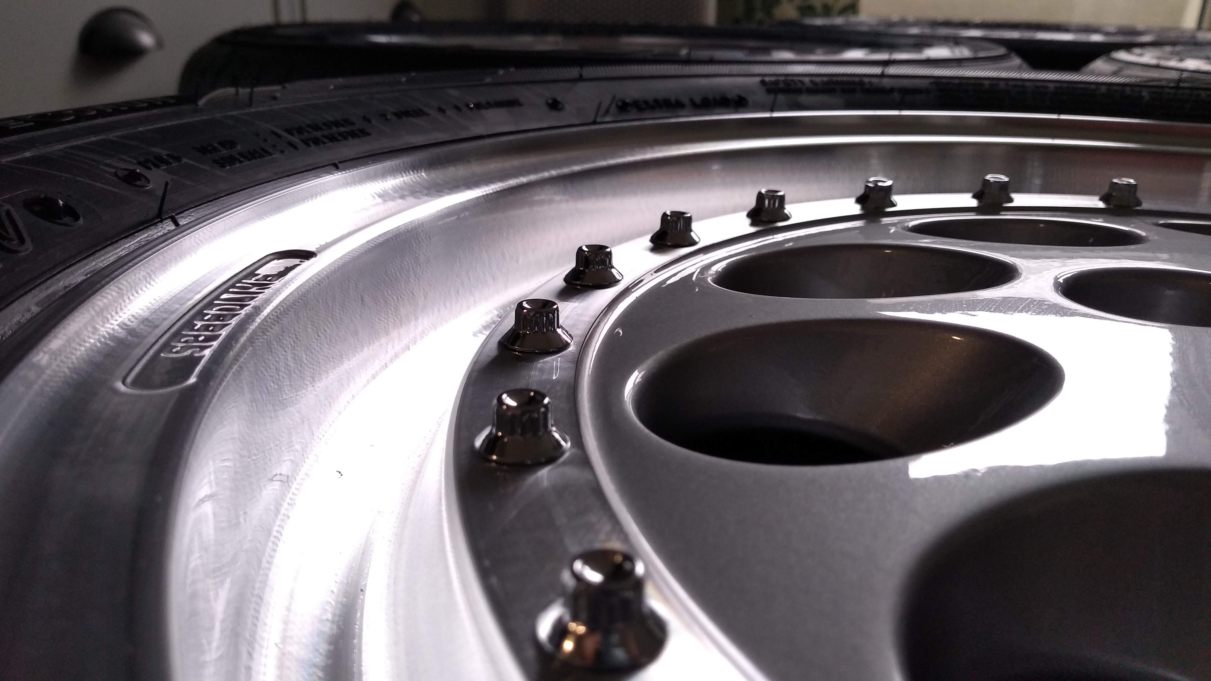

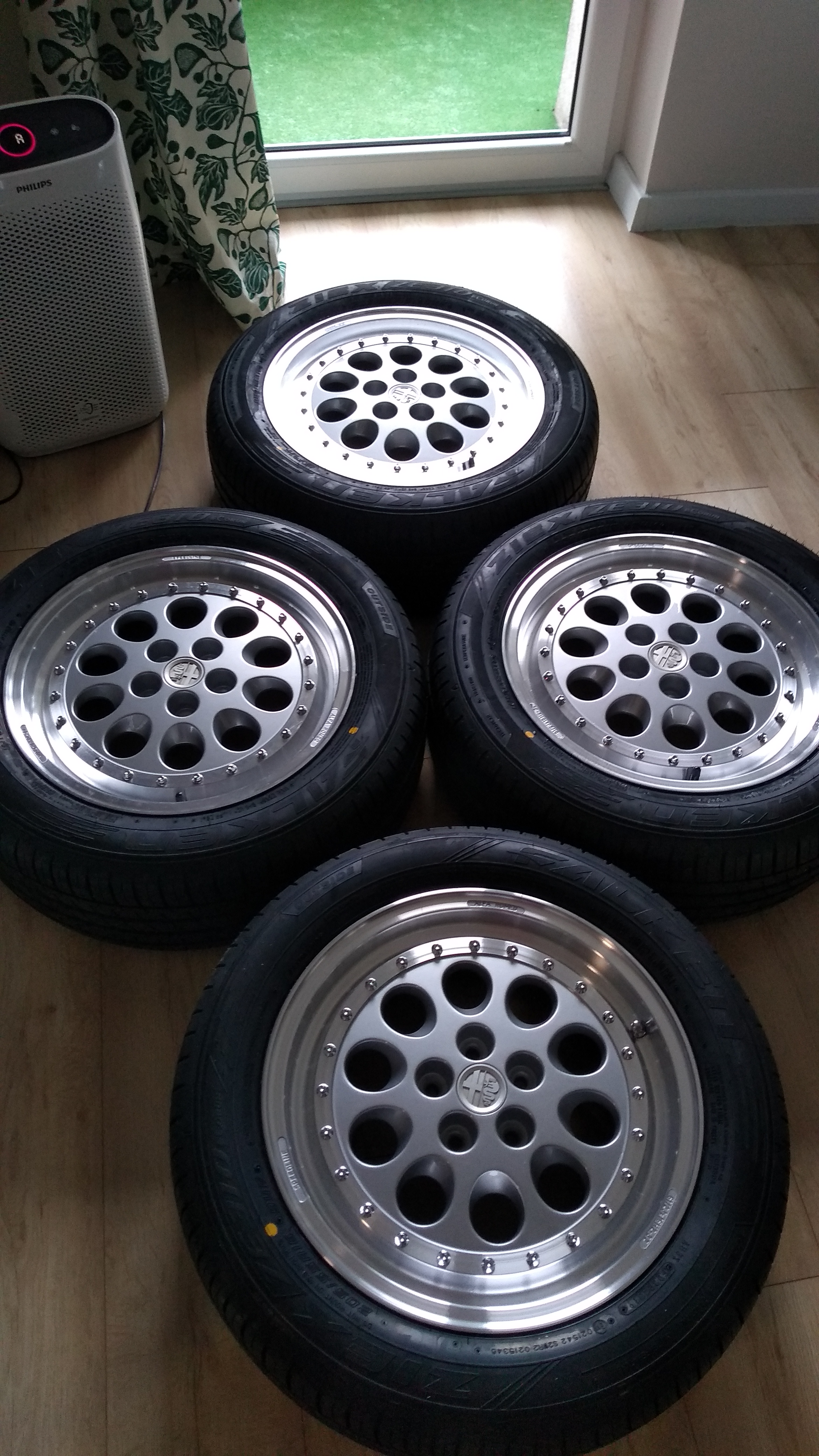

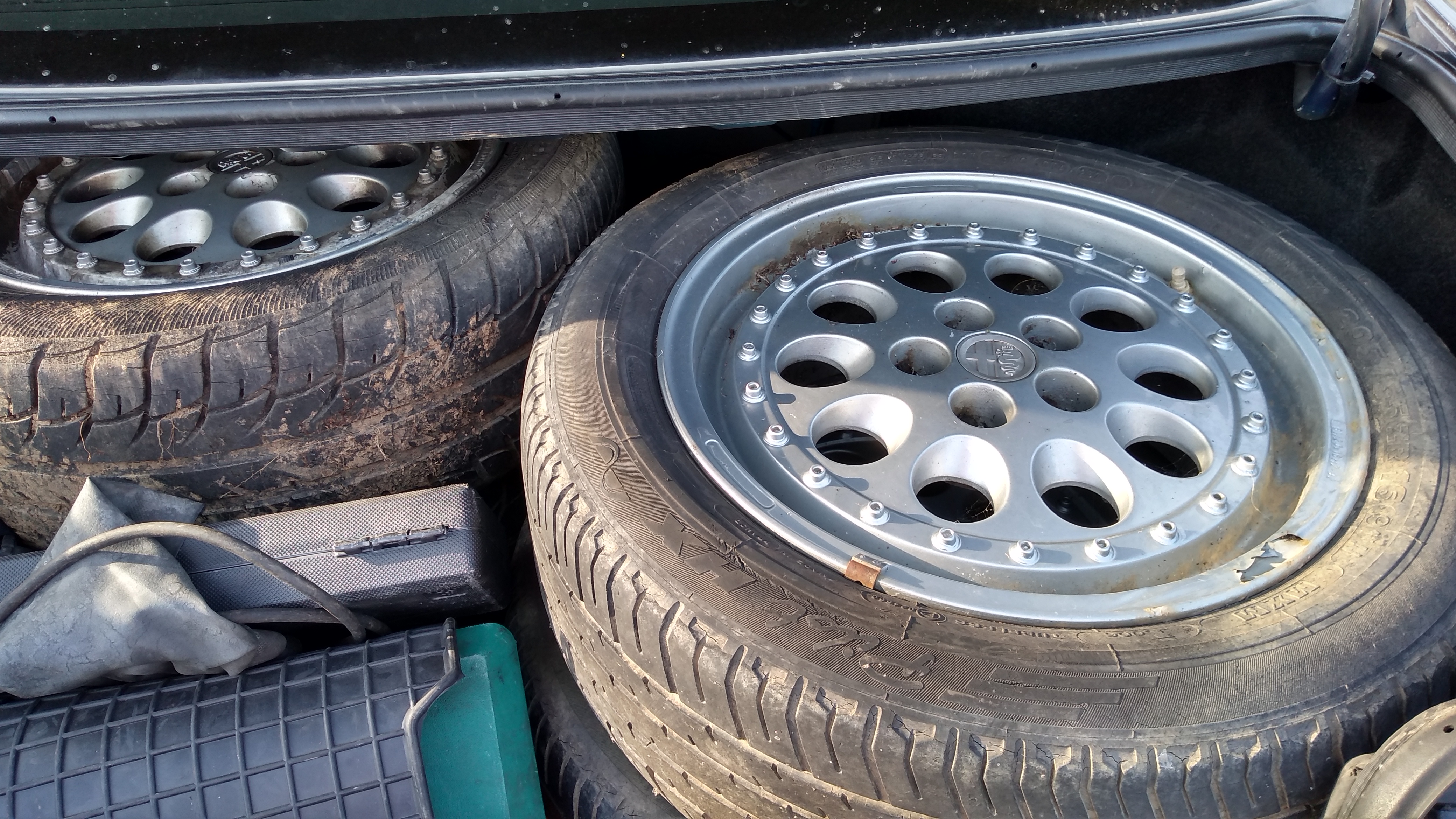

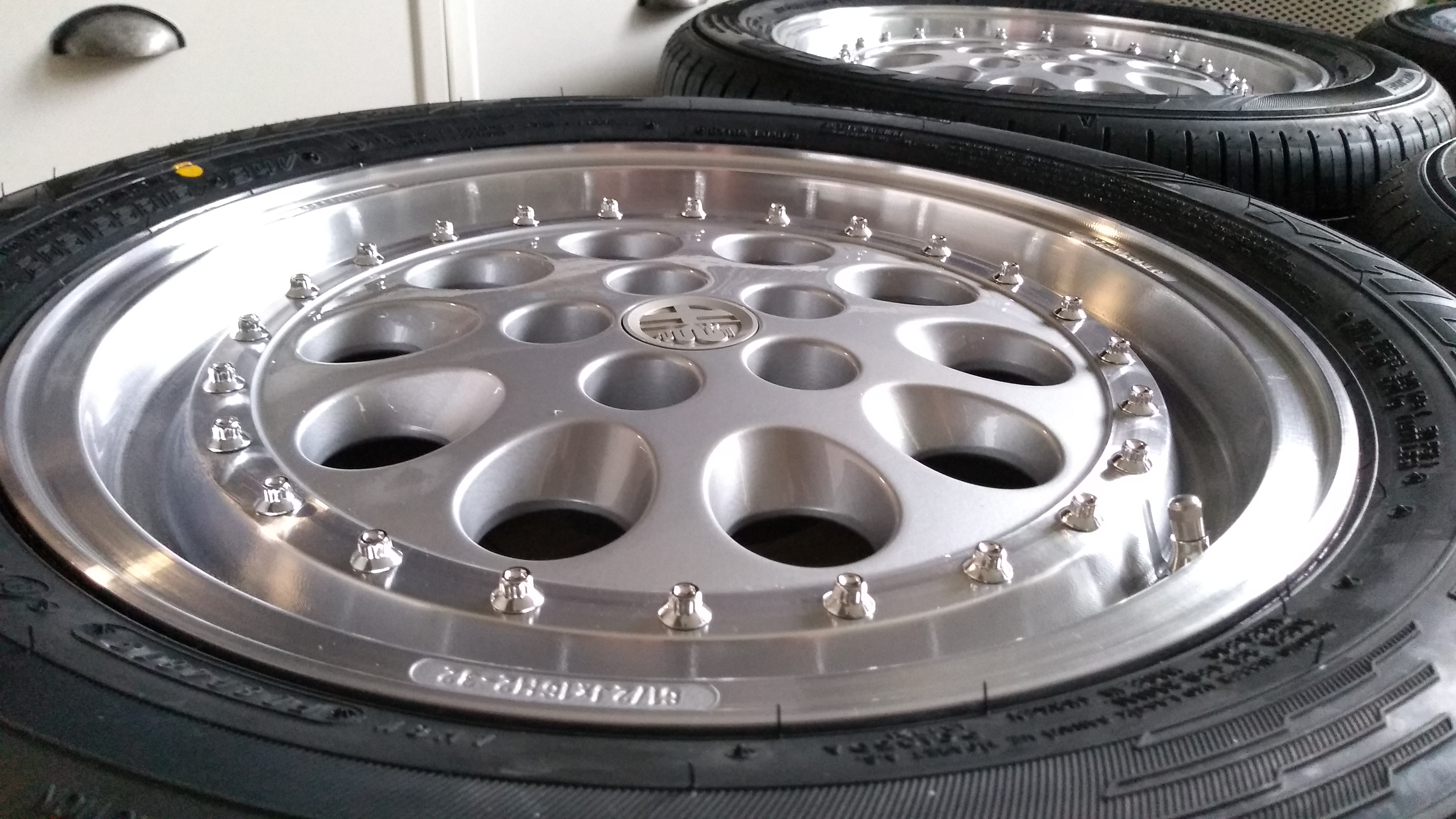

Dneska sem si konečně přivezl kola z renovace, a jelikož sem člověk né příliš trpělivý, tak musely hned na auto
S kovovými kopiemi origo šroubů, co se dají koupit z Itálie (s nápisem Speedline na každém
) by to sice bylo ještě lepší, ale holt je to o prioritách a když má člověk za sadu šroubů dát 4.5k nebo 450 tak si to dvakrát rozmyslí, jak moc je potřebuje
Dal sem taky rovnou nové pneu Falken Ziex (Azensisy v tomhle rozměru nedělají), jelikož Micheliny na těch původních kolech už mají 7 let, tak byť je na nich ještě nějaký vzorek, tak sem si nechtěl hrát na přehazování starých pneu

Nádhera nesmírná
Krásná Kára s krásnejma papučema
Podobný kolečka by se mi líbili na mé 75ce, kde se Ti je podařilo sehnat popřípadě nevíš o nějakých. Dík.
ALFA ROMEO 166 2,5 V6 (2001)
Díky
No na ty kola jsem číhal hodně dlouho, buď je většina lidí nechce pustit
nebo za ně chtějí ranec. Tady byly za solidní peníze z Q4 co je v ČR ve stavu "na díly".

Bomba
Libový!!! Kdopak ty kolečka tak krásně znovicíroval jestli to není tajný?
Díky
@krteczek - dělala mi to komplet (kromě těch šroubků) firma w PL kousek od Bielsko-Biała - FelgenGarage (najdeš na netu, mají tam víc fotek víc své práce). Dostal sem na ně doporučení a měli slušné reference + cenu (za celou sadu sem dal nějakých 7k - rovnání, odlakování, balotinování, lakování barvou, leštění límců a následně lakování bezbarvým lakem) a byla s nimi dobrá domluva, takže pro někoho kdo to má "blízko" můžu určitě doporučit
