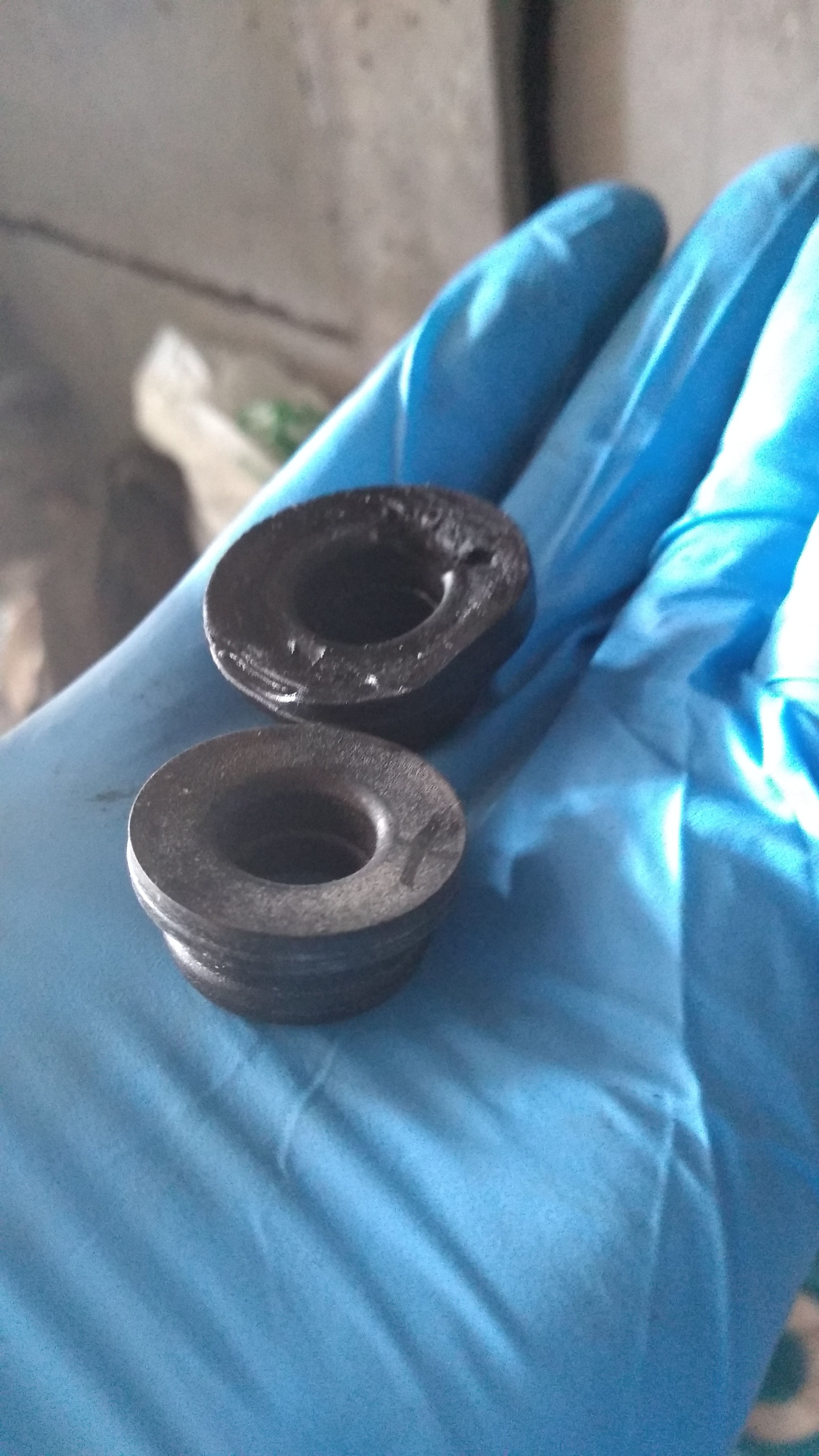

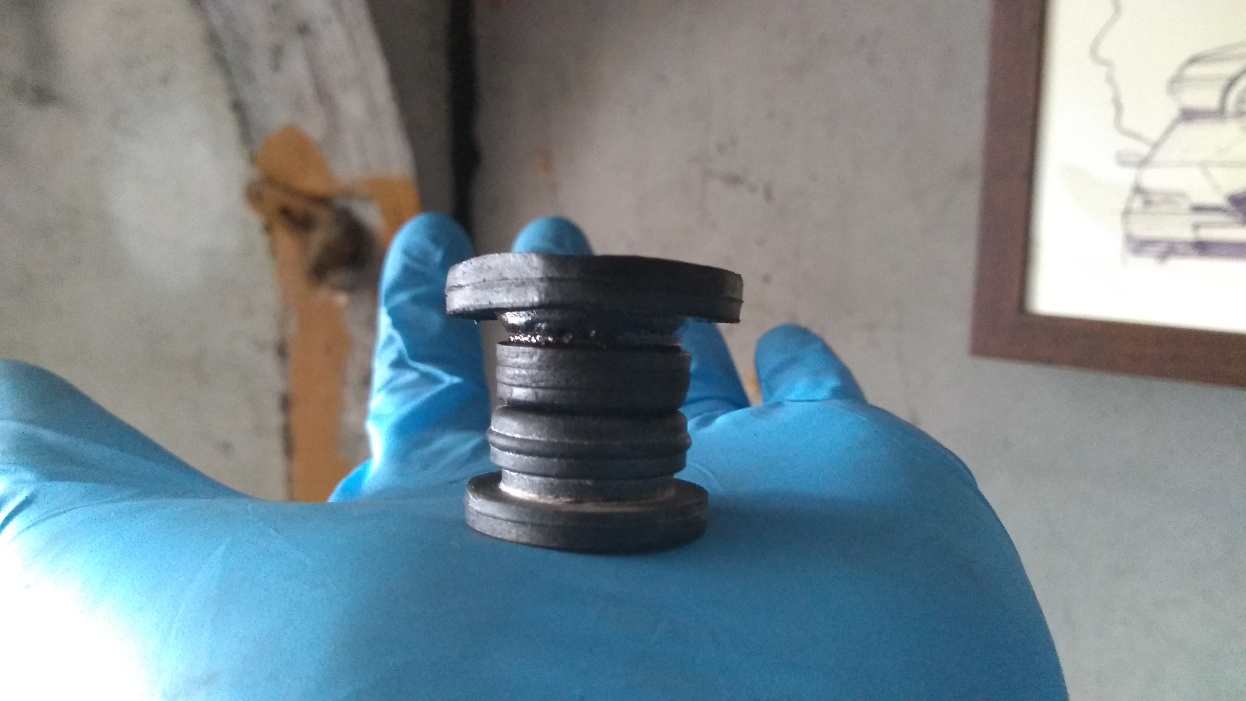

Takže problém se ztrácející se (pod autem) brzdovou kapalinou vyřešen - bylo to těsněními na brzdovém válci.
Problém je, že ten se sehnat de facto nový už nedá
(volal sem z zvědavosti i do autorizáku, tam mi řekli bohužel - a že cena původně byla cca 15000
) Takže řešení byly samotná těsnění. Jenže ta v ePeru pod válcem pro V6 taky nejsou zvlášť, je tam jen válec jako celek. Naštěstí někdo inteligentní to rozdělil na segmenty alespoň u válce pro TD
Takže objednáno 9948316 a naštěstí pasu (byť vnější strana je trošku menší).

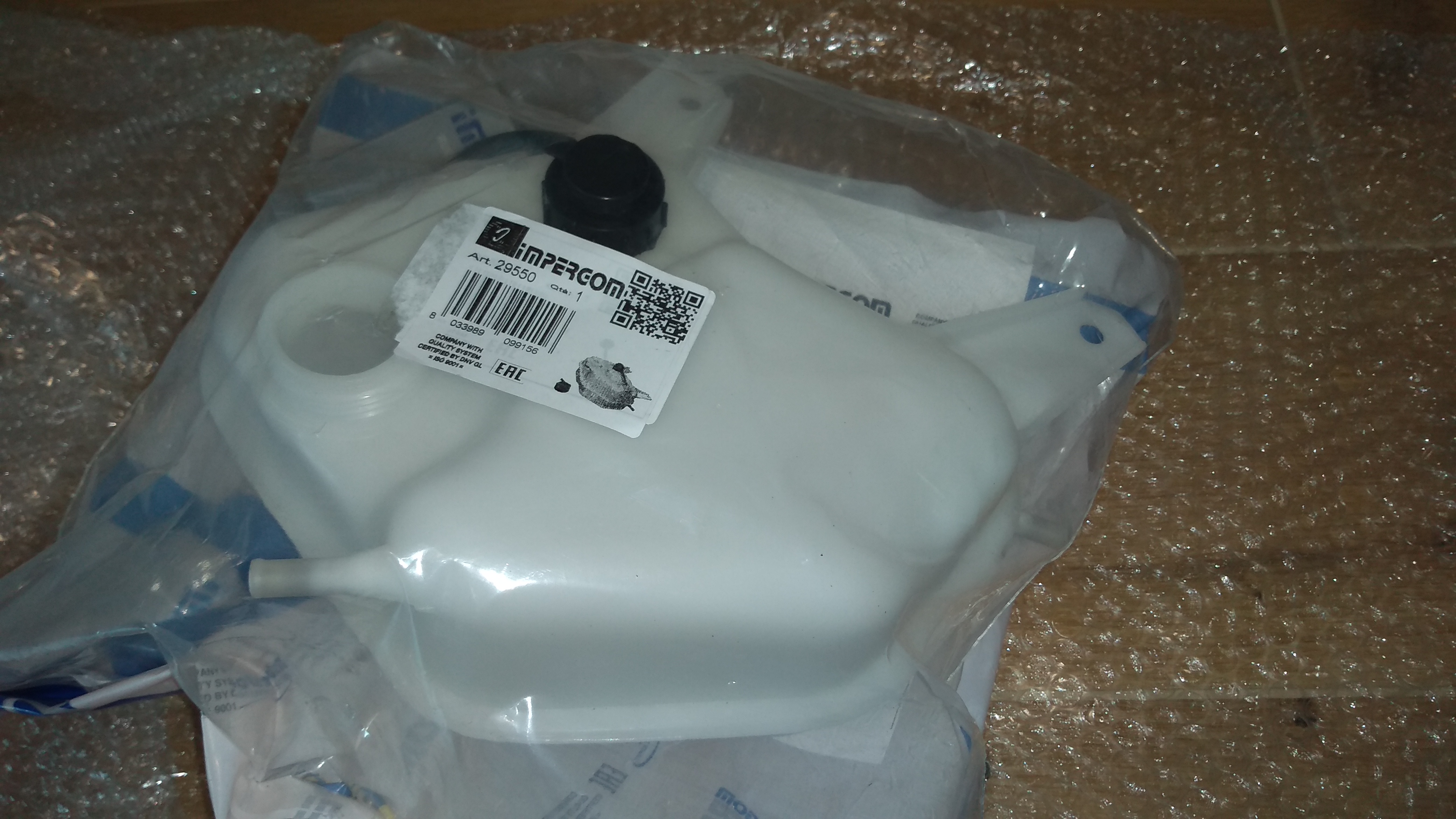

Současně taky proběhla výměna nádobky chladící kapaliny - navzdory snahám se mi tu původní vyčistit nepodařilo a špinavá kazila dojem

To těsnění do brzdoveho válce jsem řešil na me sedmičce vloni. Vsadím se, že bude úplně stejne, viz. obrázek.

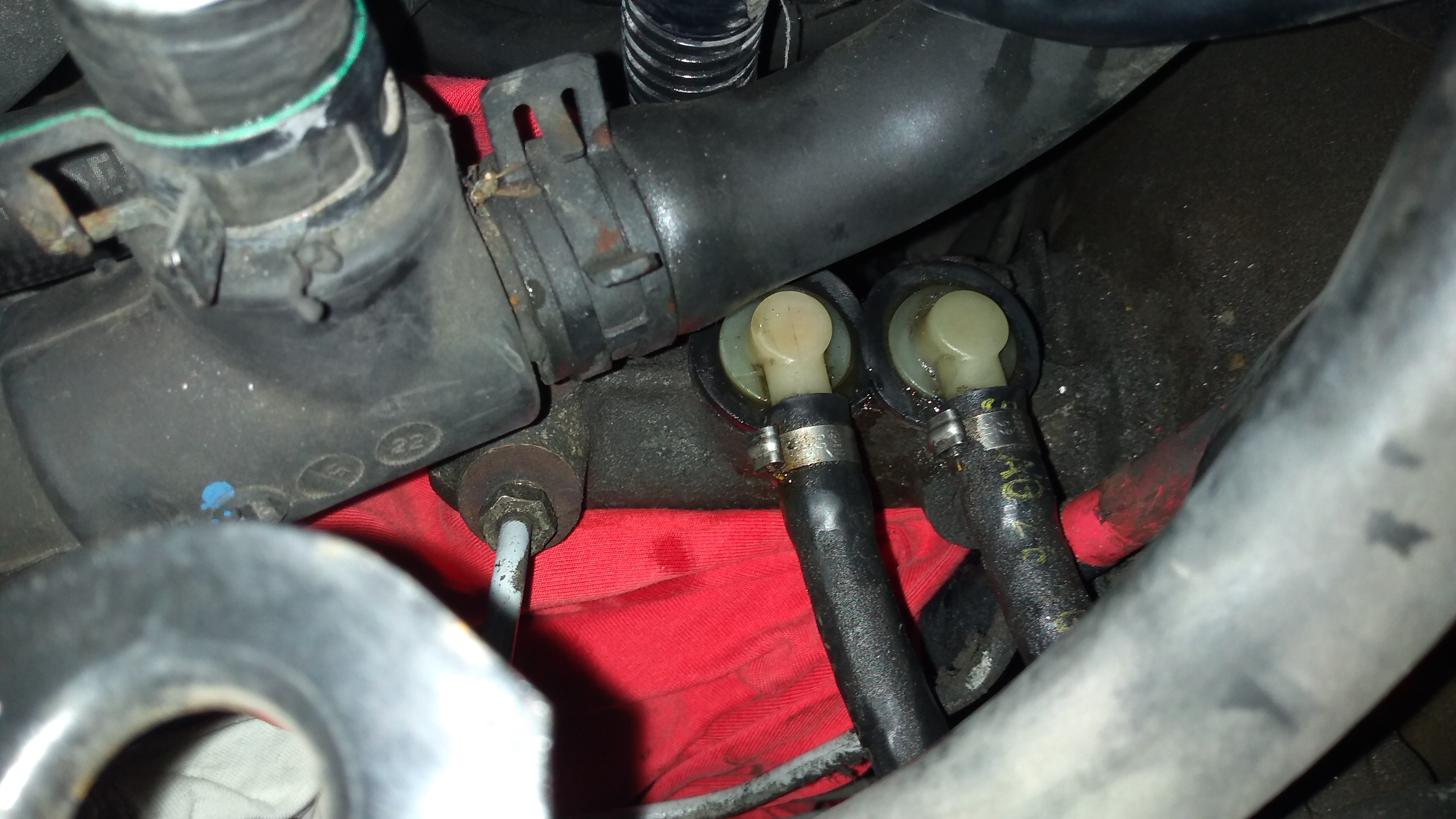

Nějaká další aktualizace. Cca měsíc zpět jsem vydoloval palivové čerpadlo na vyčistění koše. A rovnou jsem i vyměnil koncovky na hadicích co vedou k víku na nádrži, bo je někdo nepěkně ožvýkal (na jednom i kroužek co uvolňuje zajištění), že ani nešly sundat, takže sem je musel rozřezat, no byla to radost. Naštěstí se mi podařilo sehnat něco hodně podobného, jen teda bylo třeba zkrátit plastové koncovky a já je musel i zužit, abych je nacpal do těch plastových termostahovacích hadic, abych je nemusel taky měnit: Včera jsem s tím taky jel zatím nejdelší trasu od opravy, za den něco přes 900km. A kupodivu se nic nepokazilo
