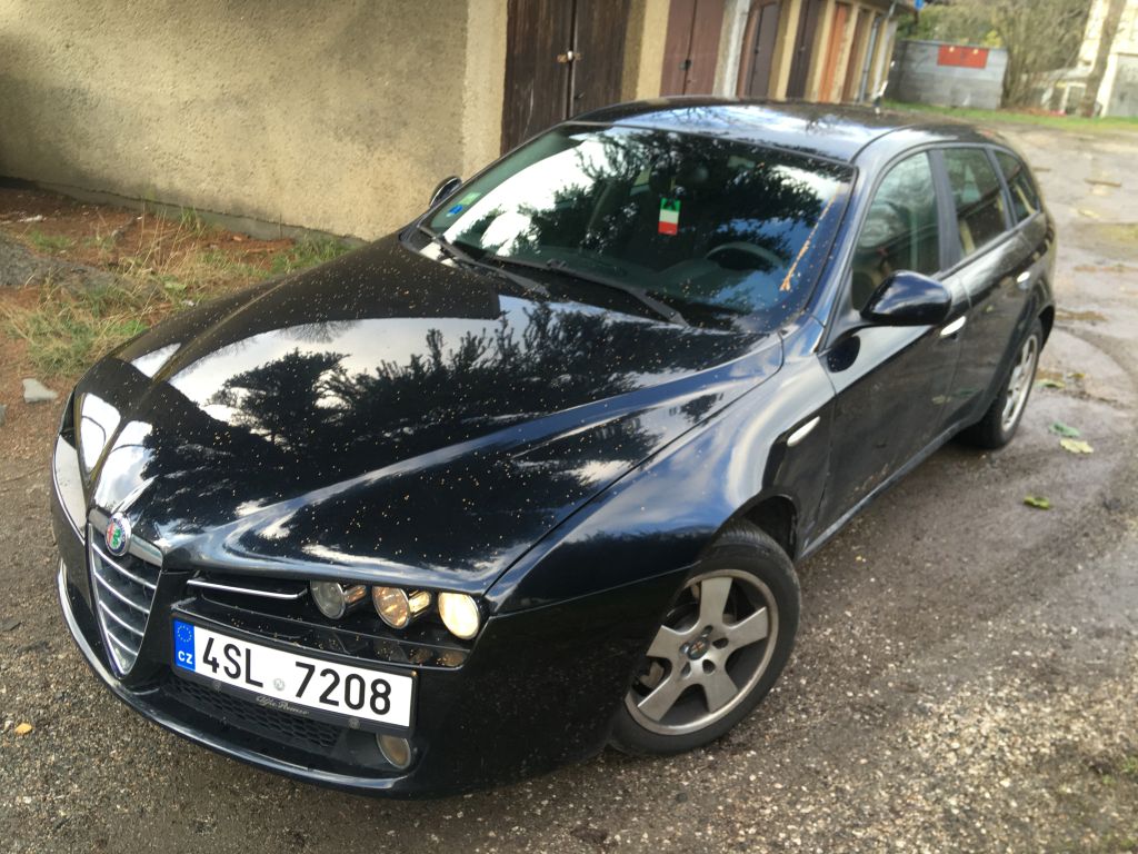

Takže,jak už jsem psal, v listopadu jsem koupil Alfu 159 JTD 110kw, resp, tak trošku jsem ji vzal hrobníkovi z lopaty. Servo křičelo, protože v nádobce bylo urvané sítko a starý olej, tuningová koncovka výfuku, chrastí dvouhmota, no prostě člověk skoro nevěděl kde začít, a tak jsem prostě začal :), konec konců, auto jede slušně, už ale slušně nebrzdilo, protože pokřivený kotouče, ale o tom až později.
Když jsem ji koupil tak zrovna začalo kydat a auto bylo sice na nových, ale letních gumách, takže jsem to na pár dní chvilku odstavil aby zatím bílá nadílka zmizela a já s tím mohl v klidu přejet do garáže.

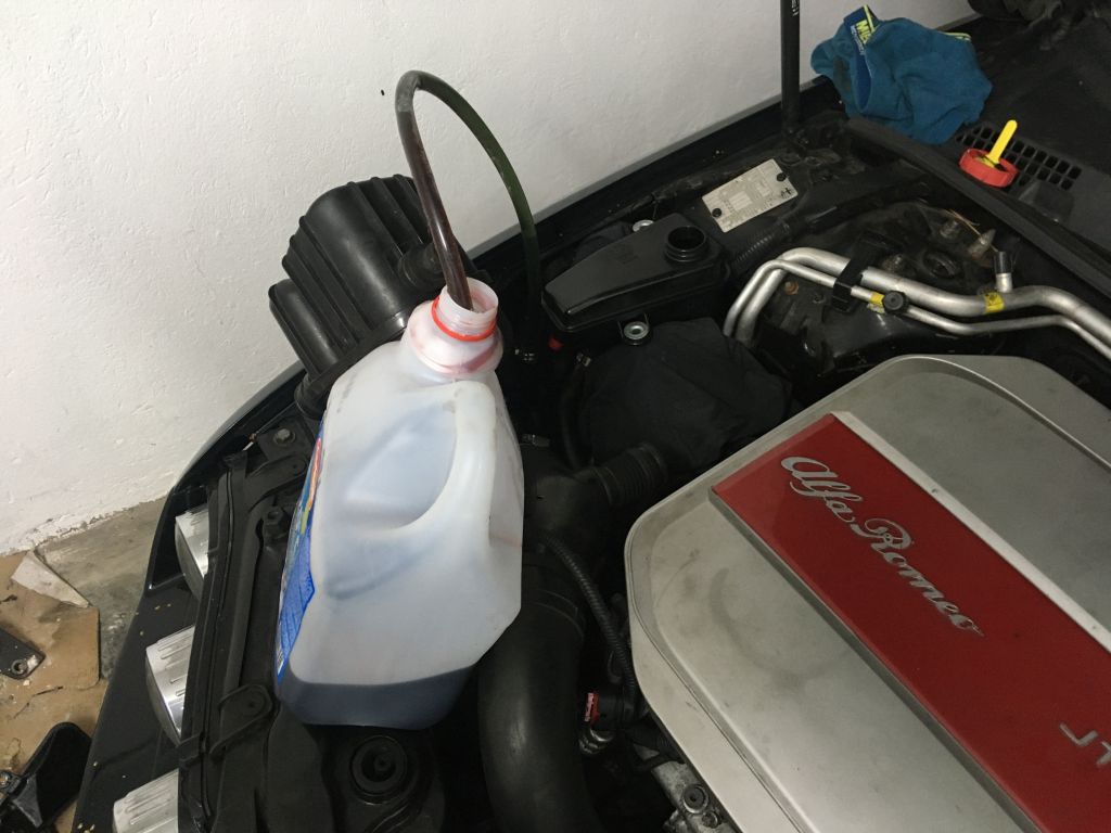

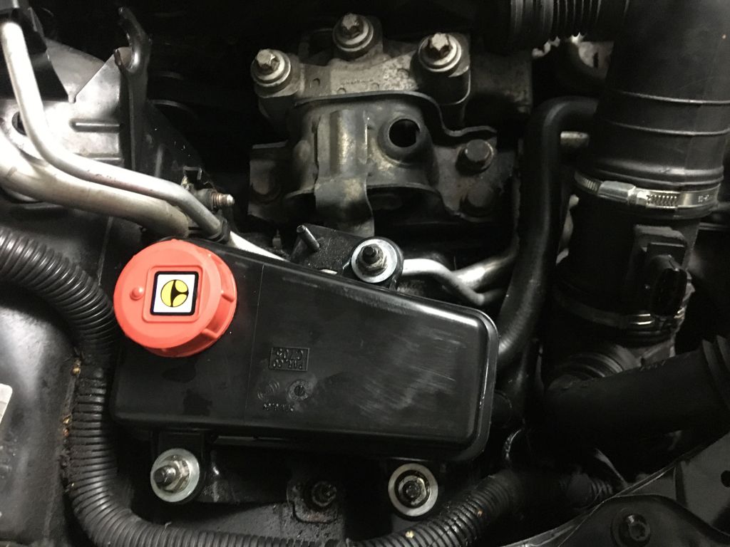

1) koupil jsem novou nádobku na servo + Tutelu GI/R a sláva, servo je potichu
Nová nádobka
Nová nádobka
Pumpování bahna
Pumpování bahna

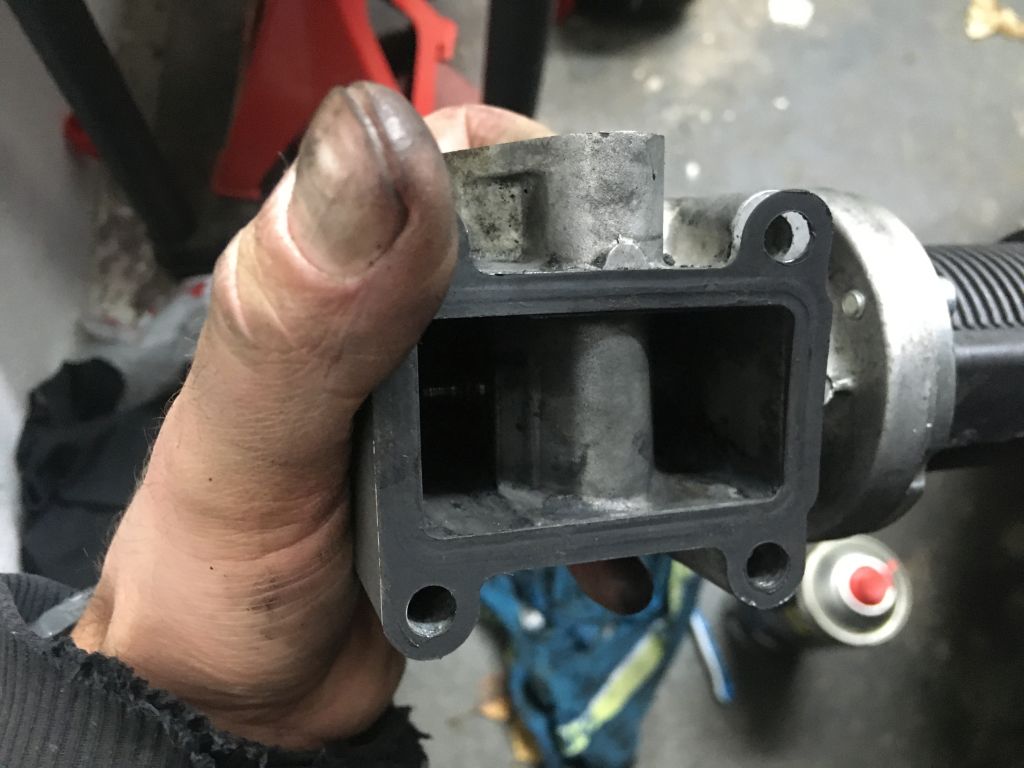

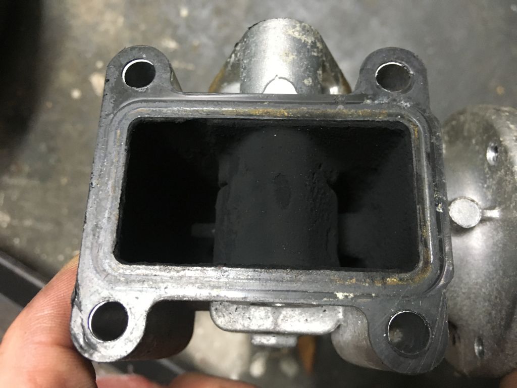

2)základní hygiena EGR ventilu
EGR fuj
EGR fuj
To je lepší
To je lepší

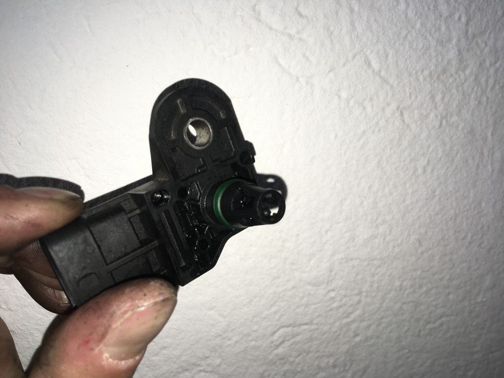

Týden na to vyčištěno čidlo sání, ale ˇběhem projížďky to spadlo do nouzáku, takže podle rady zdejších borců jsem koupil čidlo nové a bylo po problému :)
Vyčištěno, ale celkem zbytečně

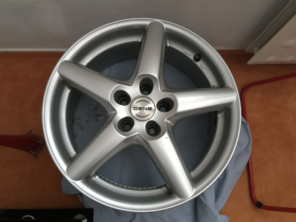

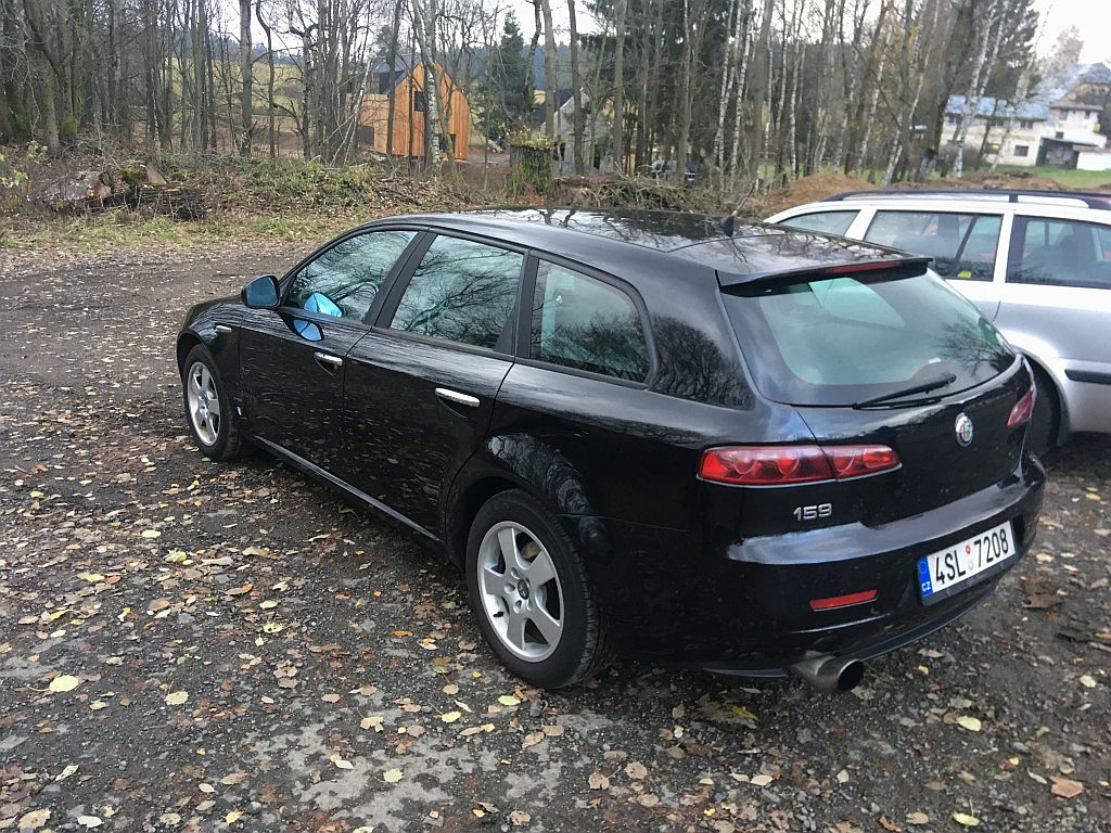

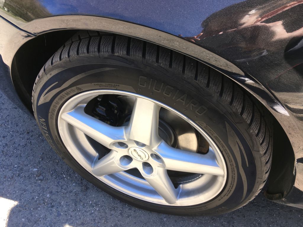

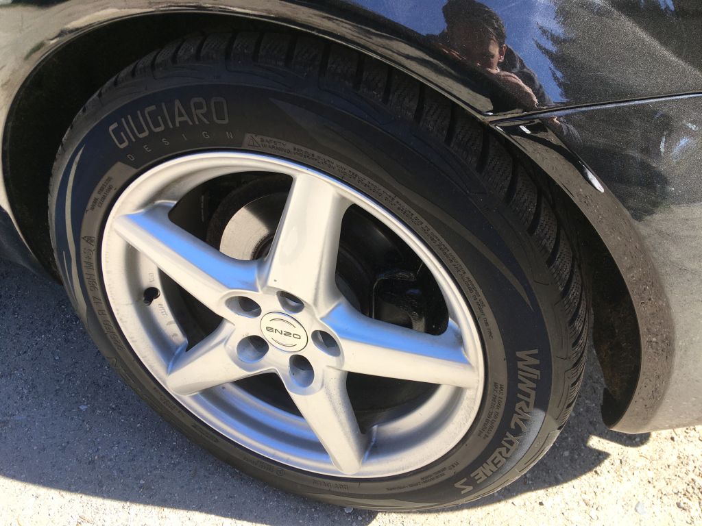

Koupil jsem nový o palec větší disky a zimní gumy, at se s tím dá normálně v zimních měsících pohybovat
kolieska od ENZO
kolieska od ENZO

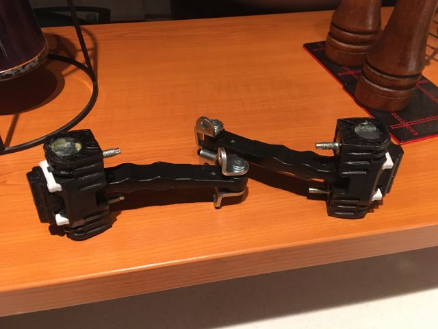

a taky nové omezovače předních dveří, ať do toho zase nelezu jak do stodvácy
je slyšet to ticho :)

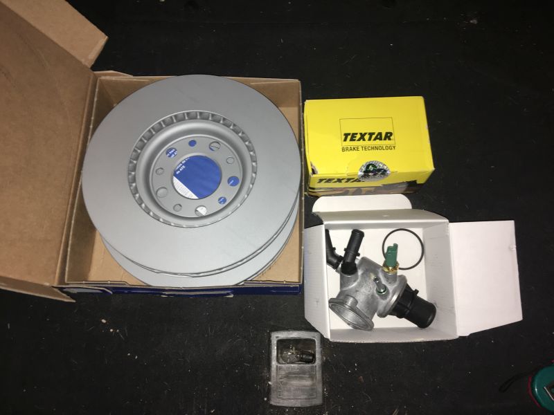

pak přišel na řadu nový termostat aby se ohřála a taky nové přední kotouče (ATE) a destičky (TEXTAR) aby mrcha nekopala, když se jí snažím zpomalit
a zabralo to :)

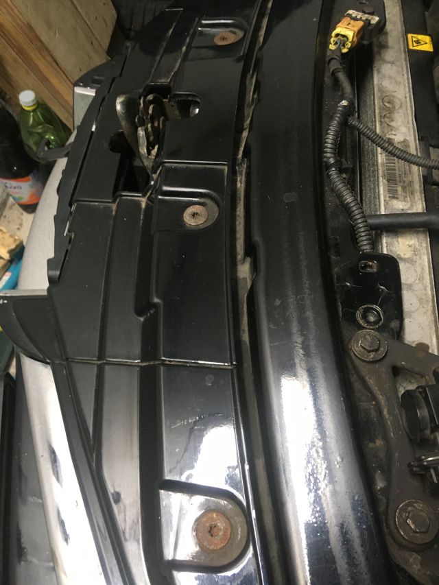

Mnulý víkend jsem po vánočním lenošení trochu zamakal na potvoře:

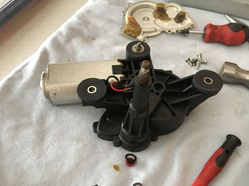

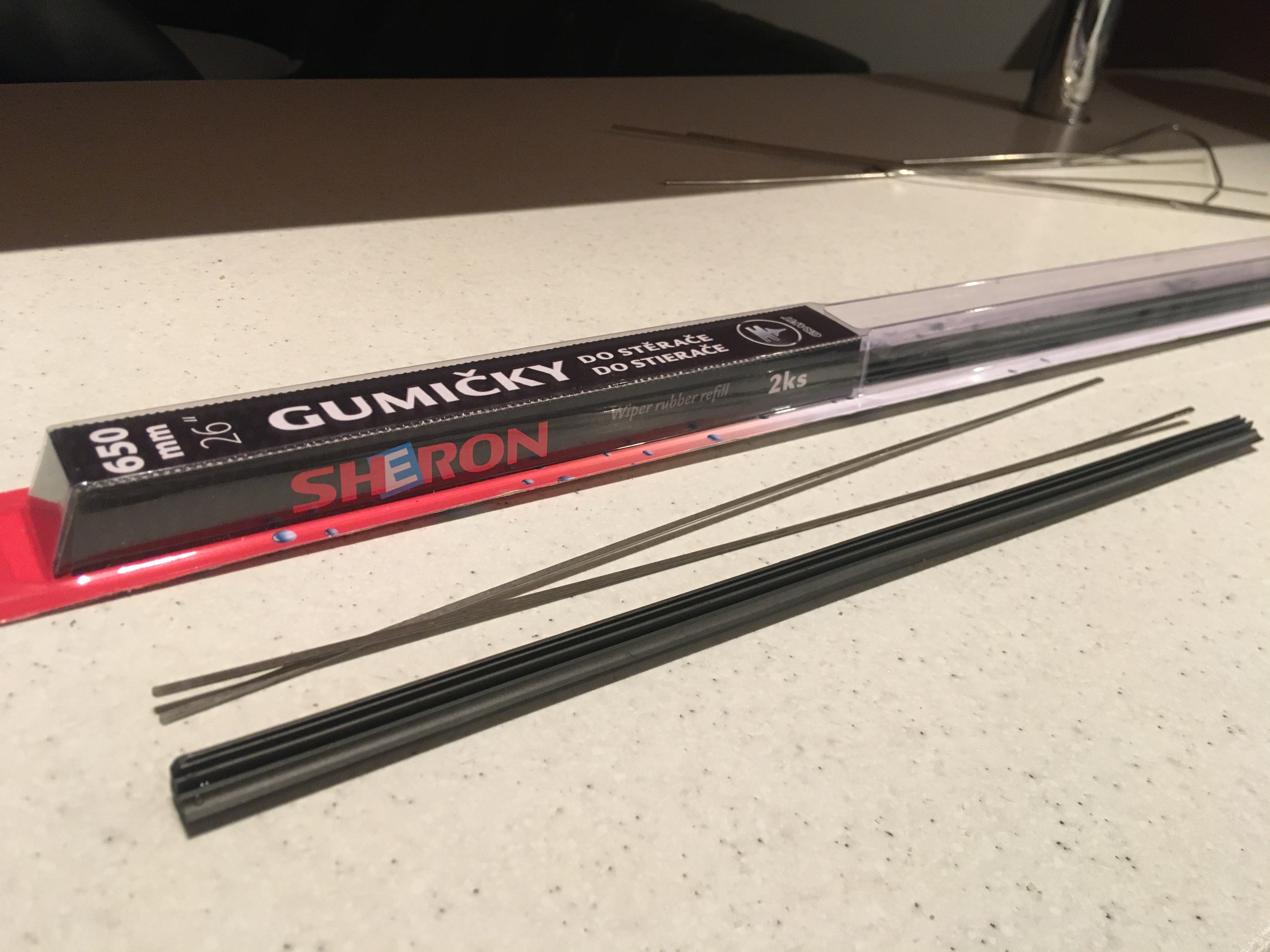

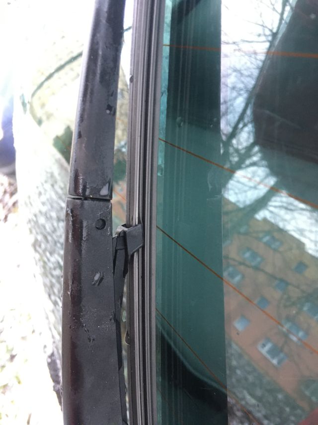

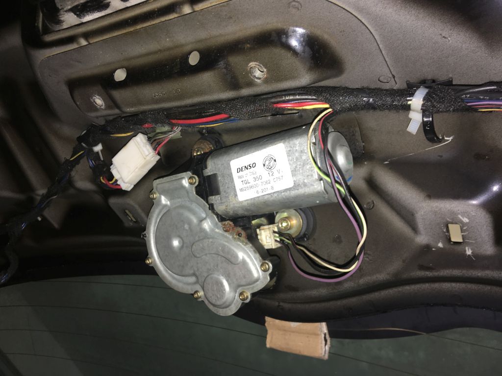

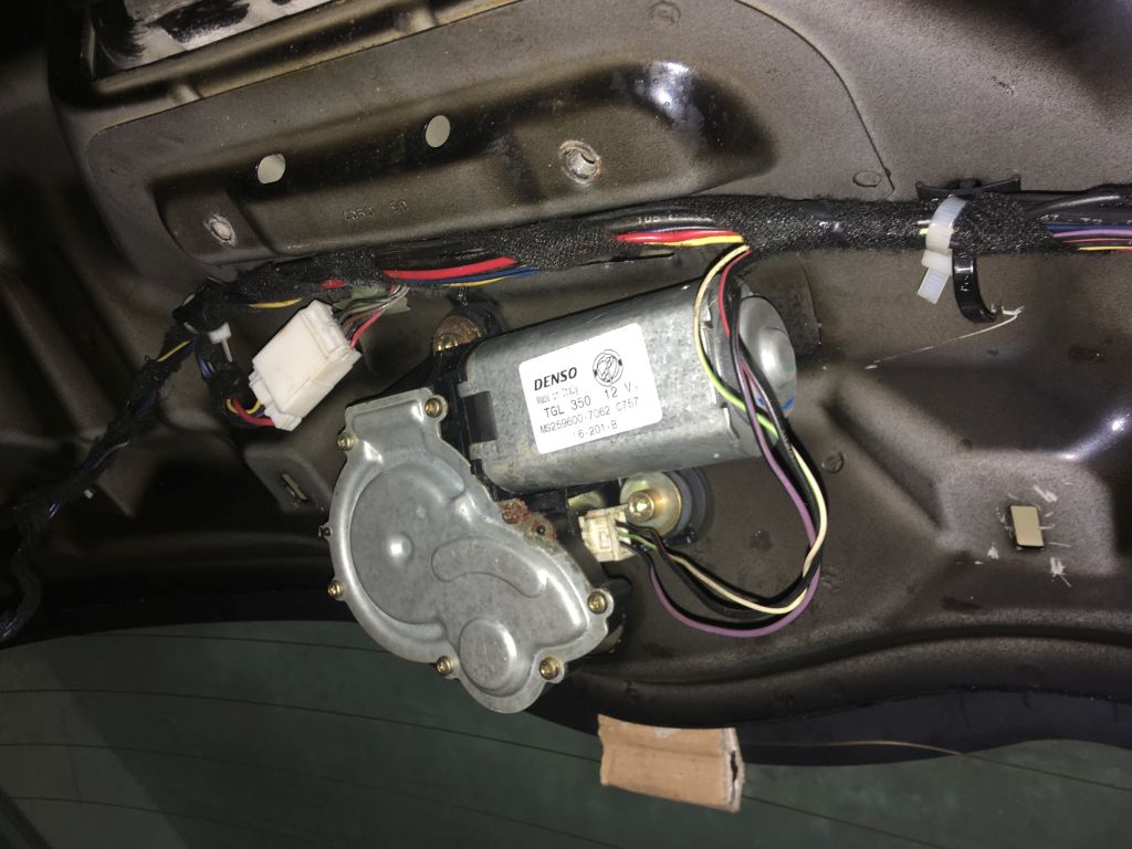

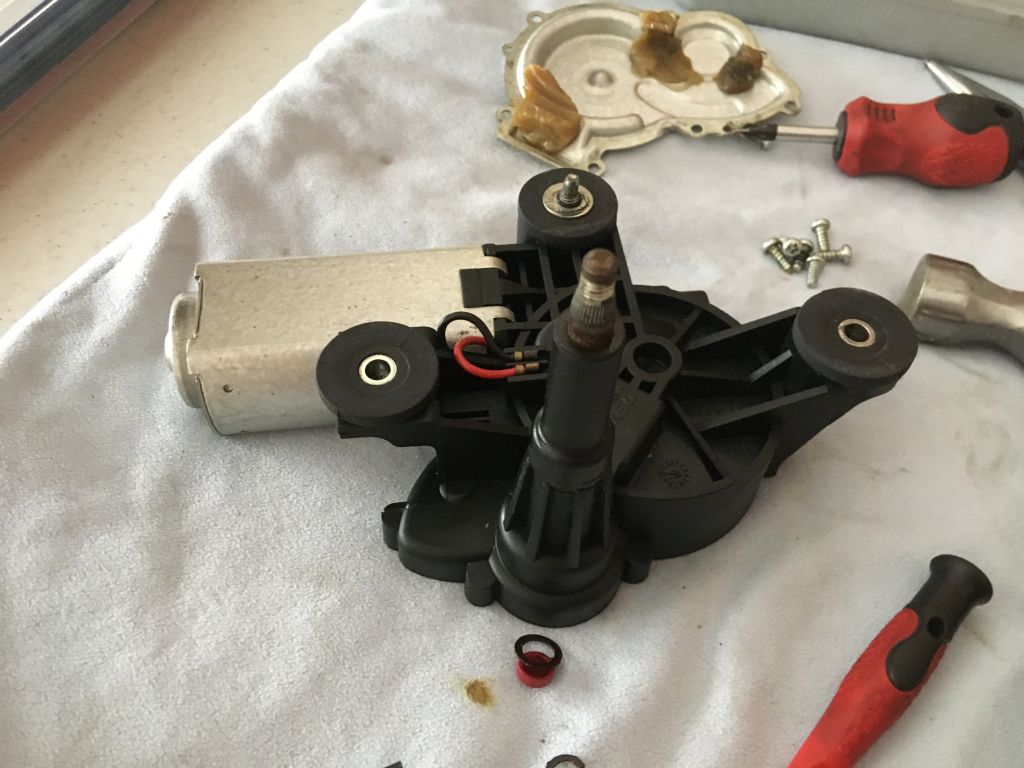

Takže vyměněn motorek stěrače, koupil jsem použitý a předem jsem mu udělal ještě preventivně rozborku sborku a osička jak nová, takže proběhla montáž a ještě nasazení nové gumičky :)
rozborka sborka
rozborka sborka
Sundat plast a montáž
New gumička
New gumička
je tam

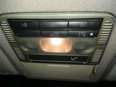

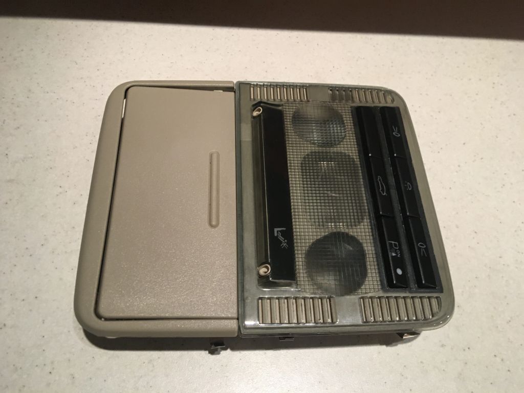

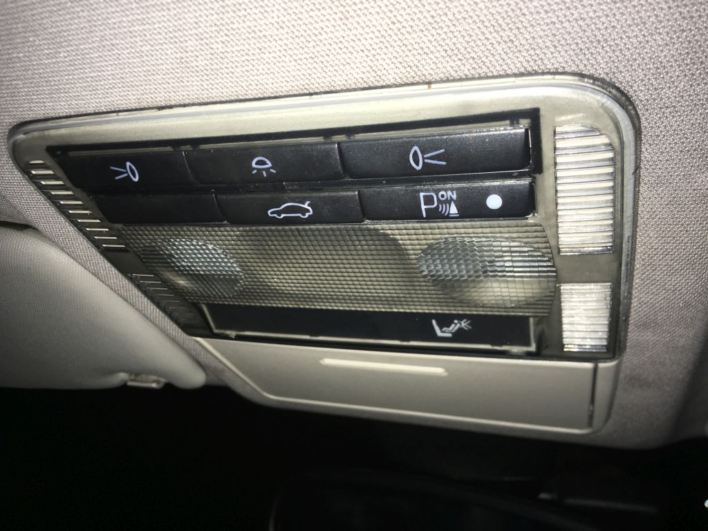

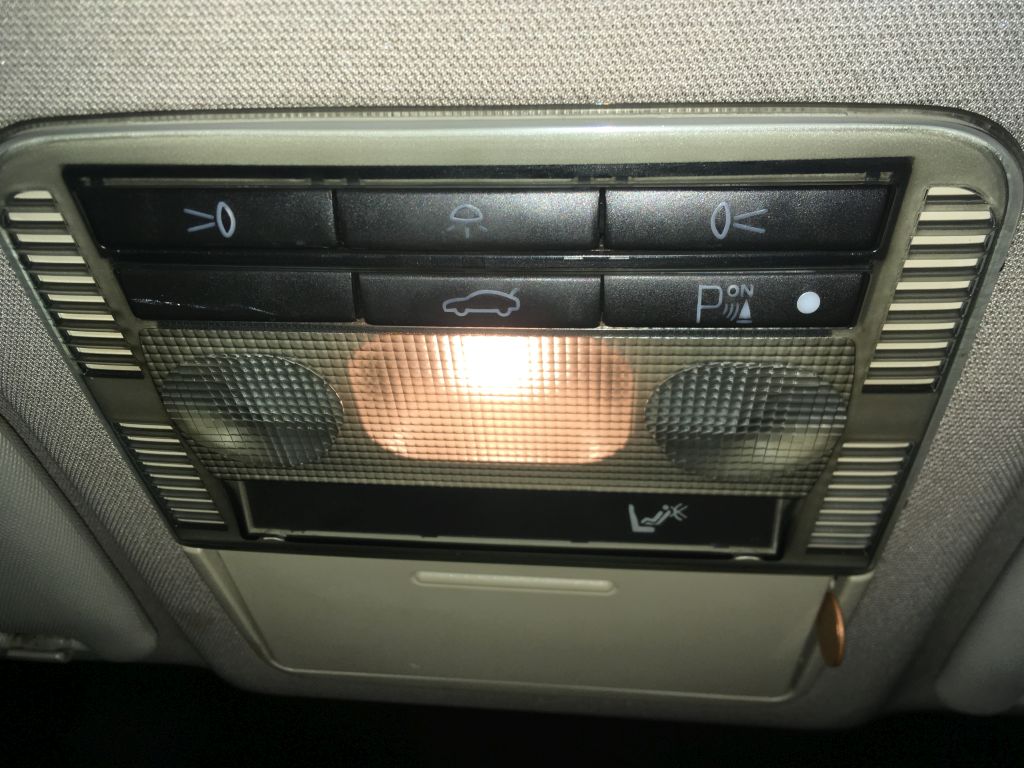

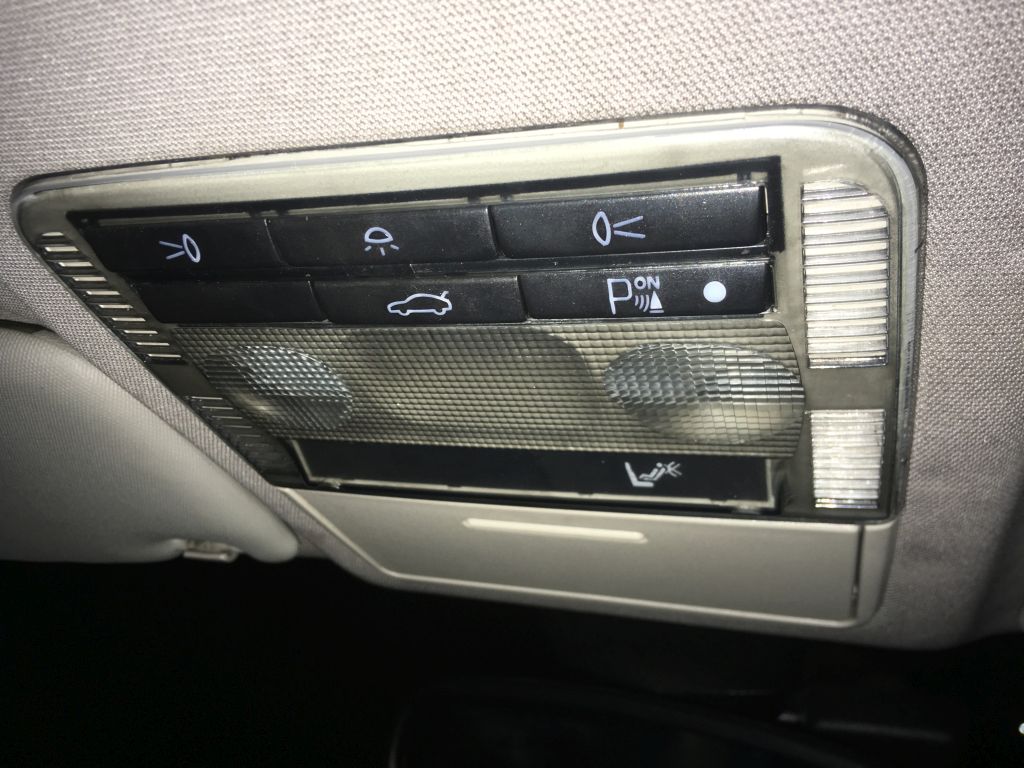

Potom mě štvala stropní konzole, která měla poškozený zámek a futrál na brýle tak pořád visel v otevřené poloze, takže jsem splašil za směšný peníz jinou a je tam
zajištěno proti otevření :D
nová konzolka
nová konzolka
nasazeno :)
nasazeno :)

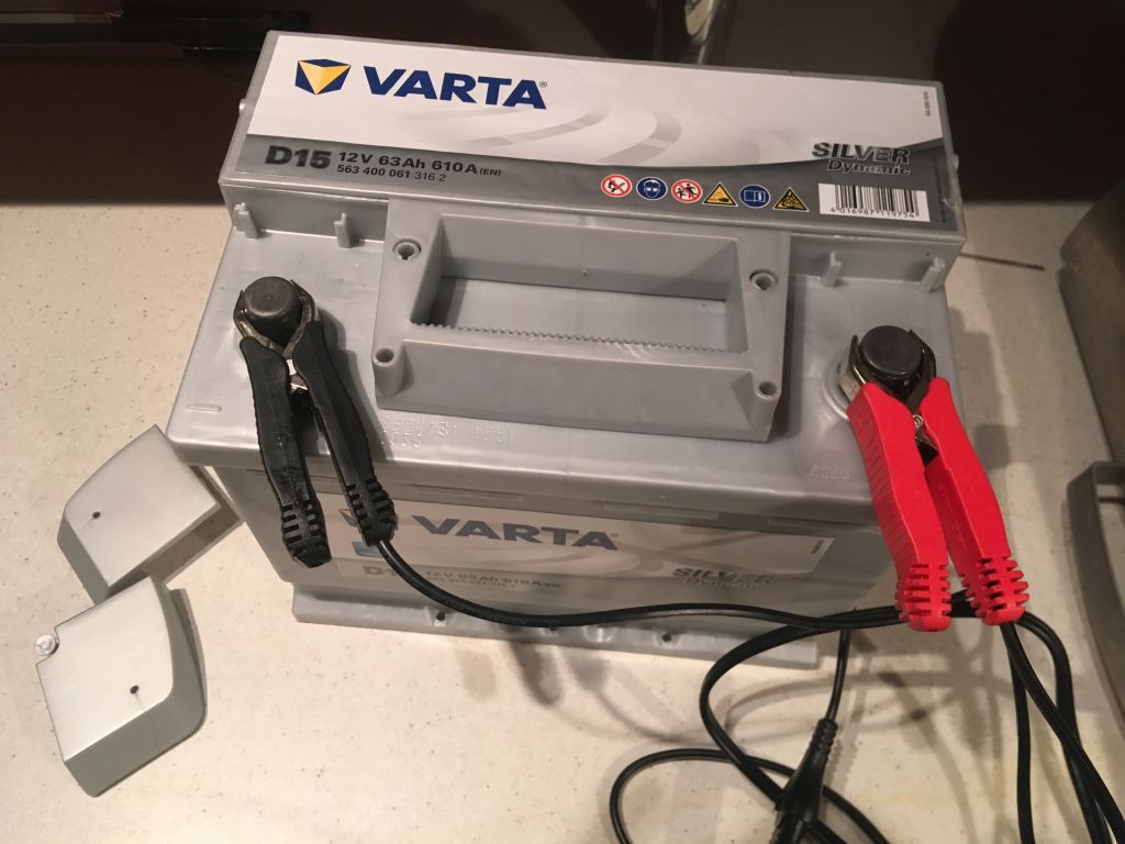

Pak bylo potřeba dát novou baterii, koupil jsem novou Vartu Silver dynamic, kterou jsem ještě dobil, než šla do auta, auto pak chytlo tak rychle, že jsem se až lekl
domlátit doplna

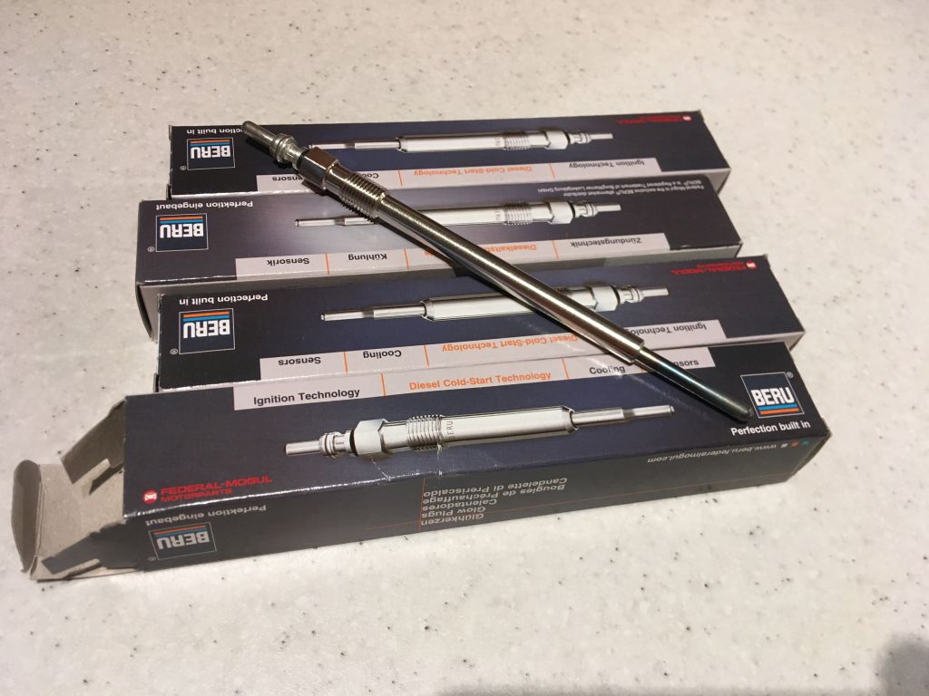

a ještě doobjednány nějaké kravinky, které by taky měly nehorázně zvýšit cenu vozu, takže jak jsem psal, bude potřeba vyměnit dvouhmotu. Majitel přede mnou vyměnil komplet spojku, ale asi mu nedošlo, že to co mlátí je dvouhmota, no tak to holt nechám vyměnit já. Dokoupil jsem ještě gufero kliky, poloos a převodový olej. A ještě nové vzpěry víka kufru, což taky zvýší trochu uživatelský komfort :)

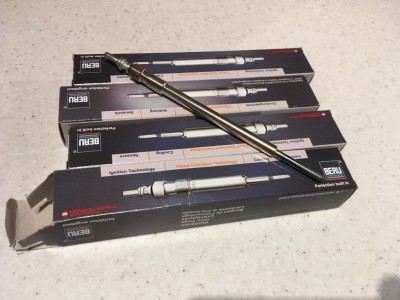

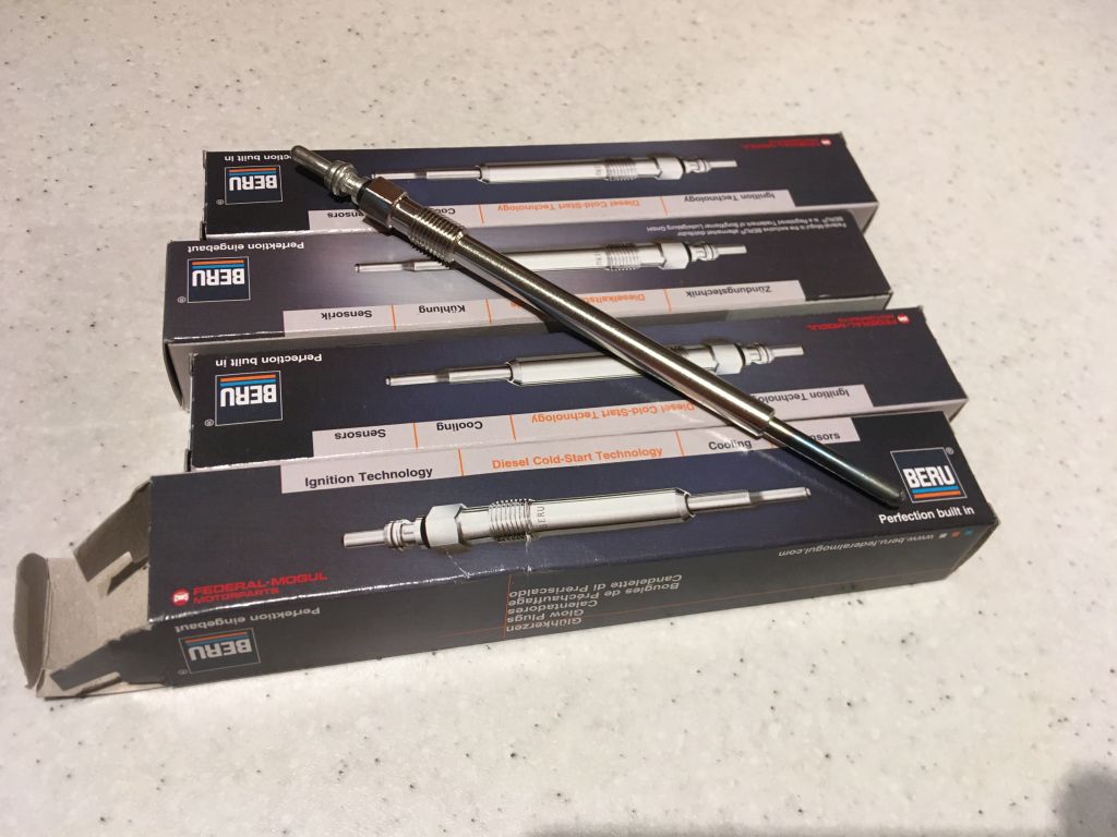

A ještě žhavičky BERU, ať se umocní startovací požitek
ježíšek :)
ježíšek :)
žhavky
žhavky

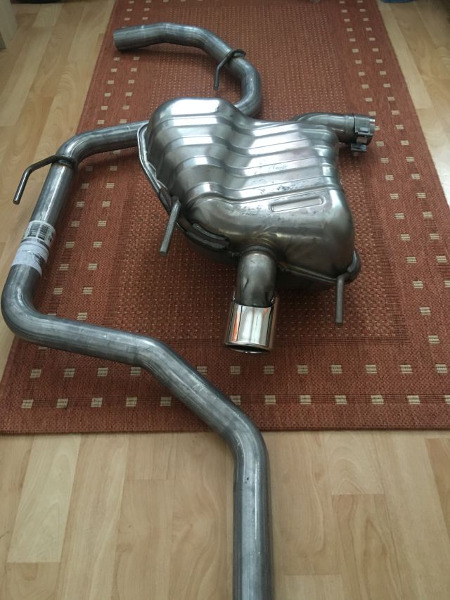

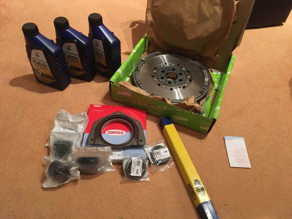

Vzhledem k období COVID nudy mám alespoň zase čas se povrtat v černý potvoře. No jak jsem psal, že v autě něco mlátí v rytmu otáček motoru, tak nakonec to nebyla dvouhmota, kterou majitel asi vyměnil, protože po sundání převodovky bylo vše takřka nové, dvouhmota pevná bez vaklu, no i tak jsem ji vyměnil, když už jsem ji měl koupenou. No ale bylo potřeba zjistit co tam teda mlátí, takže převodovka šla k jabloneckému specialistovi, ten ji zhodnotil jako zcela OK (což je u M32 velice dobrá zpráva :) ) a mekánik mohl bádat dál. No když to nebyla ani dvoumhmota a převodovka byla OK, tak se mechanik vrhnul na vstřiky. Protože se mu nezdál uplně ten chod motoru, takže je chtěl vytáhnout a ono ejhle, šel vytáhnout jen jeden, další tři tam byly zapečený, že jsme se dohodli, že je prostě vytáhne za cenu nevratného poškození. Takže jsem objednal 3ks vstřiků u kluků z Křížova + držáky vstřiků a ono to nakonec zabralo :) . Auto má normální zvuk, sice tam ještě jeden mini permoníček občas slyšet je, ale to bych si tipnul na ten jeden vstřik, který si doobjednám.
No mimo jiné se tedy do převodovky s novou dvouhmotou nalil nový olej, nasadila se nová gufera poloos, nové žhavky, koncový díl výfuku (originál, kterej jsem sehnal u Flipshideho a díky za něj) vč. středového dílu (Bosal) a nových závěsů. Tím jsem nahradil tu rouru od kamen, co tam byla před tím (viz.jedna z prvních fotek) :)
Myslim, že s tímhle výfukem to vypadá fakt lépe

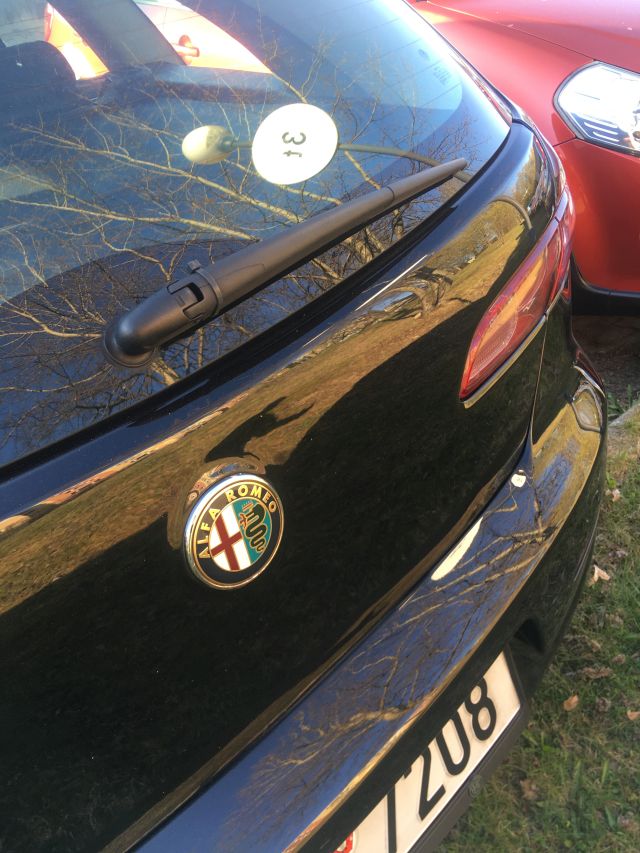

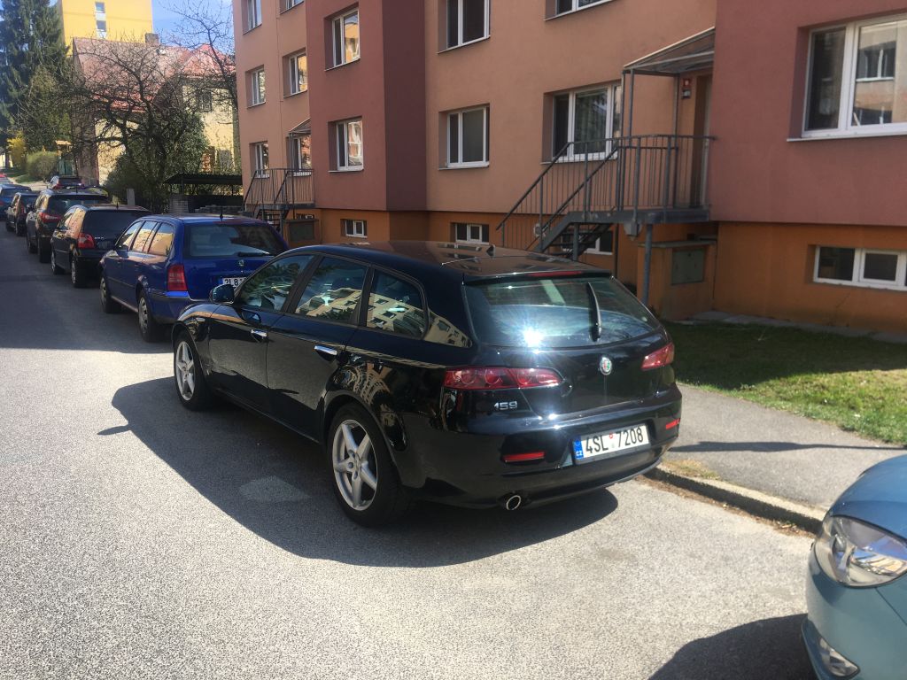

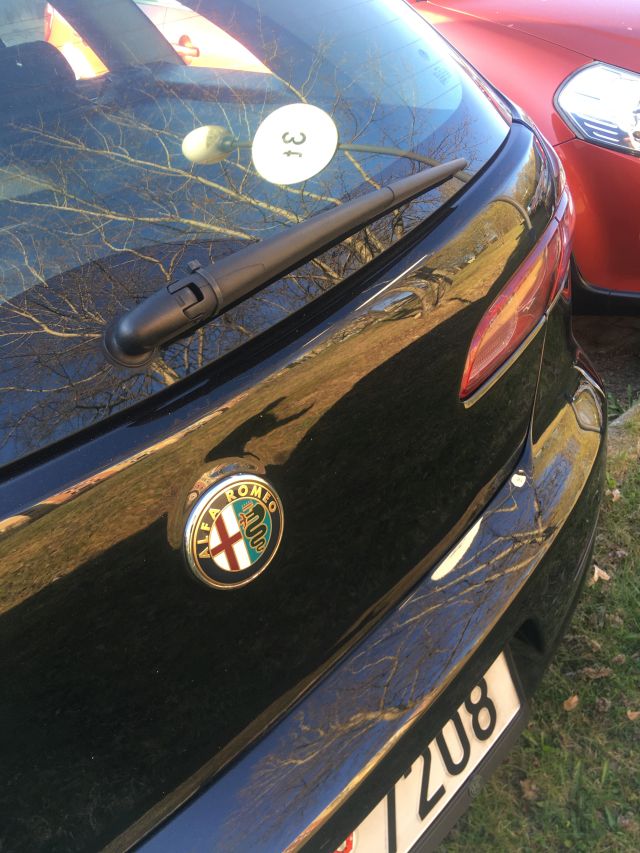

Dneska jsem to pořádně umyl a vyleštil pomocí chemie od Chemical Guys + provedl nějaké kosmetické práce, jako nové znaky, resp, ty co tam patří, potom lehký úklid pod kapotou atd., no na zítra si zas něco vymyslím, samozřejmě každá práce musí být odměněna projížďkou :)
fuj, rezavý šrouby
fuj, rezavý šrouby
takhle je to přeci-jen lepší
tenhle znak tam prostě nepatří
jo, to by šlo
jo, to by šlo

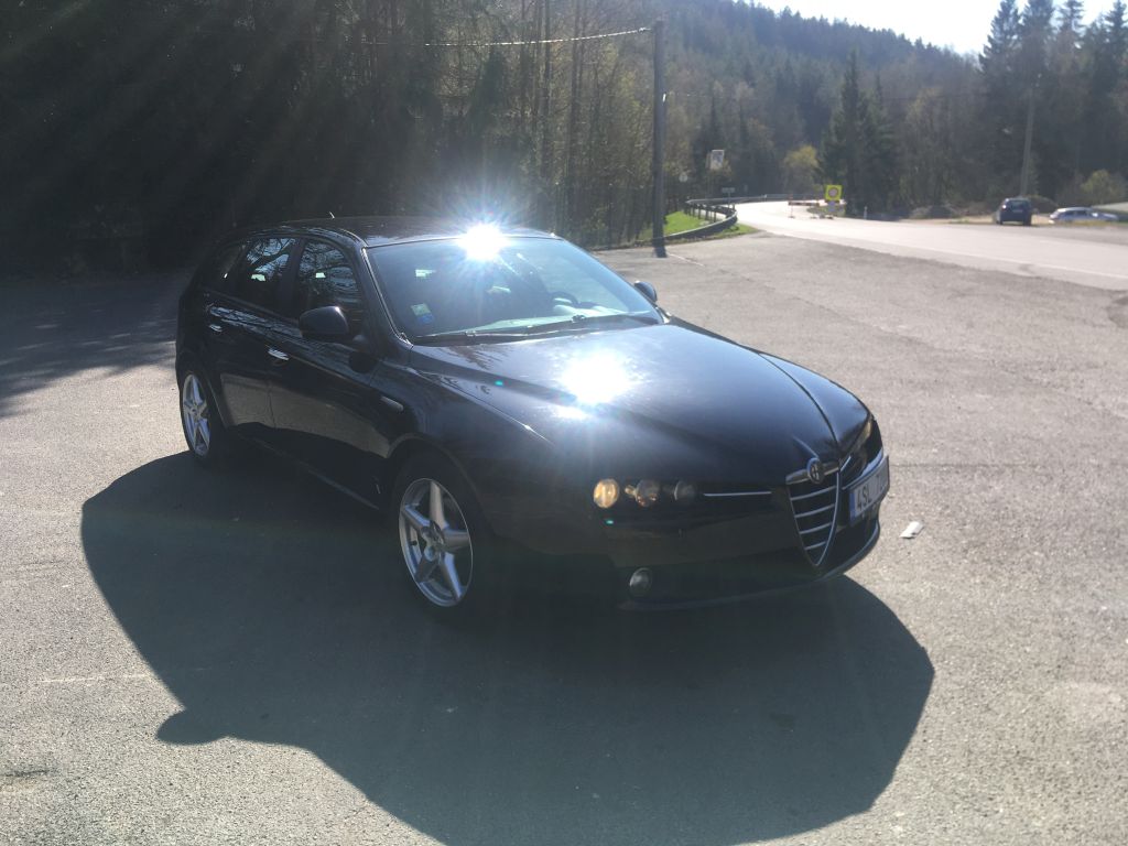

a tady nějaké ty odrazy slunce při vyjížďce, samozřejmě teď už je to zase zablitý pylem, ale těch prvních 10 min. stálo za to :D
leštěnka jako ďas
leštěnka jako ďas
o sole mio
o sole mio

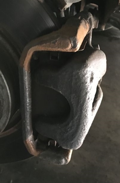

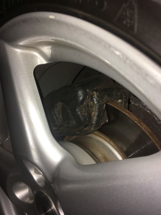

Včera jsem si hračičkoval s brzdovými třmeny, byly už takový hodně ošklivý a olezlý, tak jsem se rozhodl je dát do pucu.
Předtím jsem se hodně rozhodoval jestli je dát do červený, pak se mi v hlavě chvíli honila myšlenka udělat je žlutý ( :D) , ale nakonec jsem je udělal decentně černý a myslim, že to byla dobrá volba, přecijenom nejsou to Bremba, tak nechci z toho zas dělat něco co to není.
No zasvětil jsem tomu takřka celý den, však to znáte, drbačka, maskovačka, stříkačka žáruvzdornou barvou (černý lesk) a pak čekat do rána až to zaschne , ale jsem spokojený, kouká se na tu potvoru zas o něco lépe, takže dneska jsme ji zas vyvezli na výlet at se s těma super brzdama ukáže :)
Samozřejmě jak jsem ty brzdy dělal v garáži tak jak jsem z nich drbal ten brodel, tak auto je zaprášený, jak kdyby přijelo z Dakaru, ale to se zase poladí mycí houbou :wink:
třmeny před, některý vypadaly i hůř
drbačka až kam to šlo
přední po úpravě
přední po úpravě
zadní taky jako novej :)

Pěkná práce. :) Sundaval jsi ty třmeny, nebo jsi je čistil a stříkal nasazené?
Příspěvky: 7435
Re: Speedy-Alfa Romeo 159SW 1,9 JTDm 110Kw
Příspěvek od speedy » 24.4.2020, pát 17:08
Dělal jsem to na nasazených, když si člověk dá majzla, tak se dá docílit taky pěkných výsledků, a abych to do šroubku rozdělával a nechával někde profi nastříkat, no tak zas taková raketa to není, ale jak jsem psal, vypadá to pěkně, kor když jsou ty hlinikáče hodně otevřený

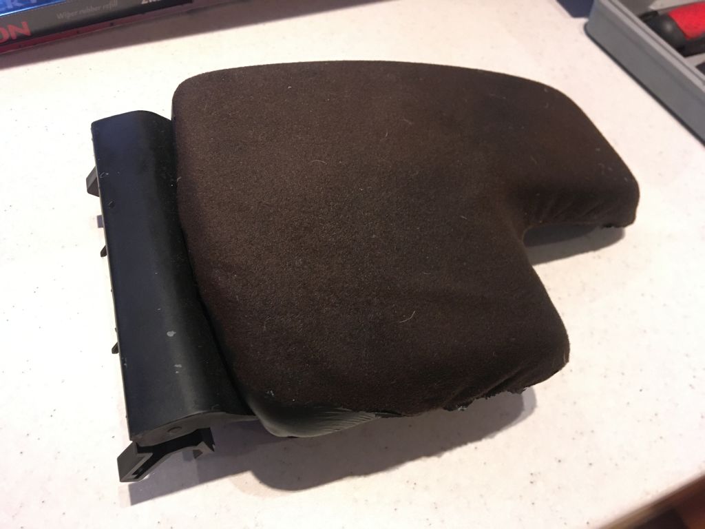

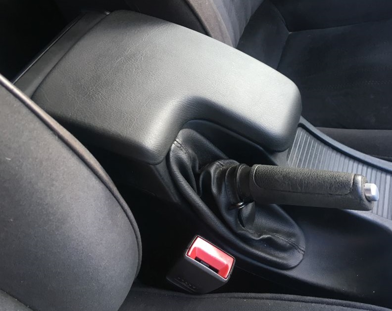

Sundána stará loketka, která už byla dodrbaná na molitan a následně nahozena nová loketka pro kterou jsem si udělal výlet k Rammsteinovi. Teď už to v interiéru vypadá jak u lidí :)
stará loketka už total bez koženky
nová loketka :)
nová loketka :)

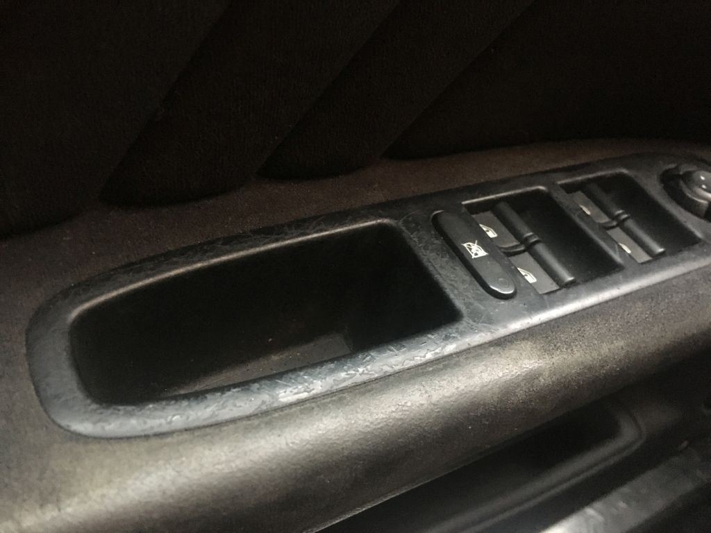

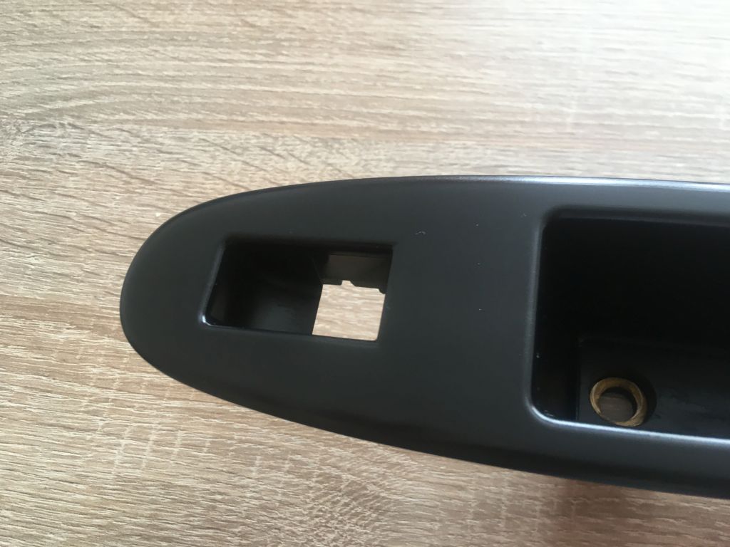

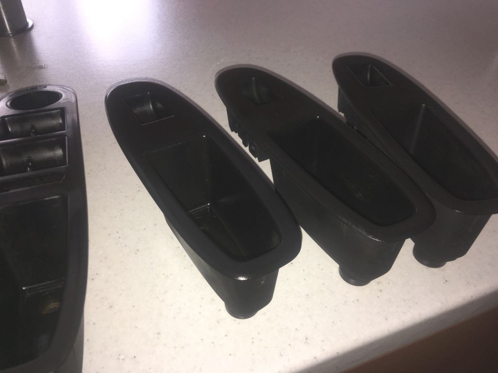

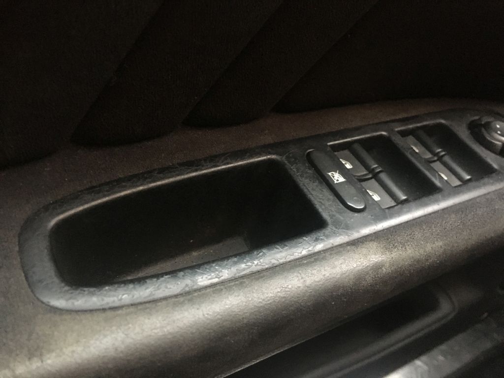

Včera jsem vymontoval pogumovaný plasty ze dveří, který drží tlačítka ovladačů oken, a sundal ten pogumovanej hnus. Dost to prokouklo, tak jsem to ještě vytunil novou manžetou ruční brzdy :)
Nevím jaké máte s tímto odstraňováním gumy z plastů zkušenosti, ale zkoušeli jste pak třeba ještě ty madla stříknout nějakým plastidipem ?
Mám strach, že jak ten plast slouží i jako madlo dveří, že by to šlo hned do háje
stav před, je to fakt hnus
Vydrbáno a připraveno na zpětnou montáž
rozdíl je vidět
rozdíl je vidět
nová manžeta ručky :)

Číms to vydrbal? Já jsem to ze 156tky hodil do myčky. Guma slezla hezky, jen ten plast trošku zešedl. Ale i tak to bylo podstatně lepší, než lepivá a špinící guma
Seat Toledo 1,9 Tdi 66kw ex
VW Vento 1,8 ex
Příspěvky: 7435
Příspěvek od speedy » 2.5.2020, sob 18:44
Ahoj, už jsem psal jednomu uživateli do SZ, někdo používá aceton, někdo to ponoří do tech.benzínu, já použil nějakej odmaštovač na trouby. V drogerce se dá taky sehnat odstraňovač samolepek (resp.lepidla ze samolepek), ten taky zabírá. Jako taky se na těch mých plastech najdou nějaké nedokonalosti, a ano, má to tendenci trošku zešednout, ale prohnal jsem to COYOTem na oživení plastů a pak když je to zabudovaný v interiéru, tak je to furt takový zlepšení, že si těch mírných nedokonalostí ani nevšímáš.
Jak už jsem psal výše, přemýšlel jsem, že bych to fouknul nějakým plastidipem, ale člověk v obchodě s barvami a laky mě od toho odradil, že je to náchylné na mechanické poškození (pokud do toho někdo drbne prstýnkem atd.), ale věřím, že někdo má zkušenosti s nějakou značkou, která fakt drží.proto jsem se ptal na zkušenosti :)

Do plastidipu by som nešiel, ideálne základ na plasty, farba a matný lak.
