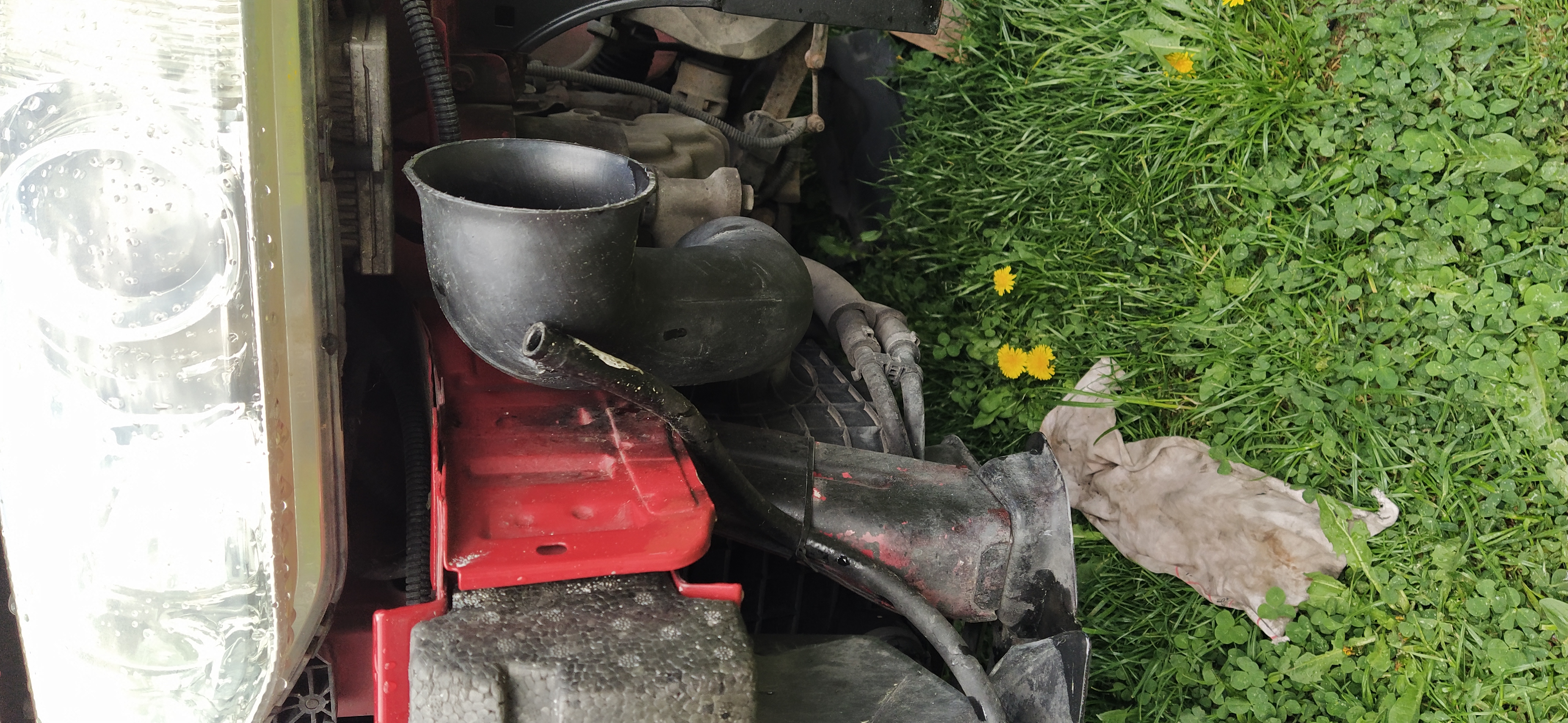

v aflách jedu serii
v coupe a tipu jedu takhle
z boku vyvrtáno 6 děr, aby byl co nejlepší přístup vzduchu a násos z nárazníku... k tomu odpojenej vodní předehřev klapky...
postupným zkoušením a měřením to takhle bere nejstudenější vzduch.. nejprve byl jen spodek airboxu bez chobotu .... po jízdě poznáš teplotu co motor sál snadno, kdy na sání udržíš ruku... v seriovým stavu s předehřevem, či kombinaci bez násosu rozhodně ne...
z boku vyvrtáno 6 děr, aby byl co nejlepší přístup vzduchu a násos z nárazníku... k tomu odpojenej vodní předehřev klapky...postupným zkoušením a měřením to takhle bere nejstudenější vzduch.. nejprve byl jen spodek airboxu bez chobotu .... po jízdě poznáš teplotu co motor sál snadno, kdy na sání udržíš ruku... v seriovým stavu s předehřevem, či kombinaci bez násosu rozhodně ne...

Re: Sportovní filtr, sání.. Jo nebo ne?
Pěkný, je vidět že jsi chvíli laboroval než jsi našel top řešení

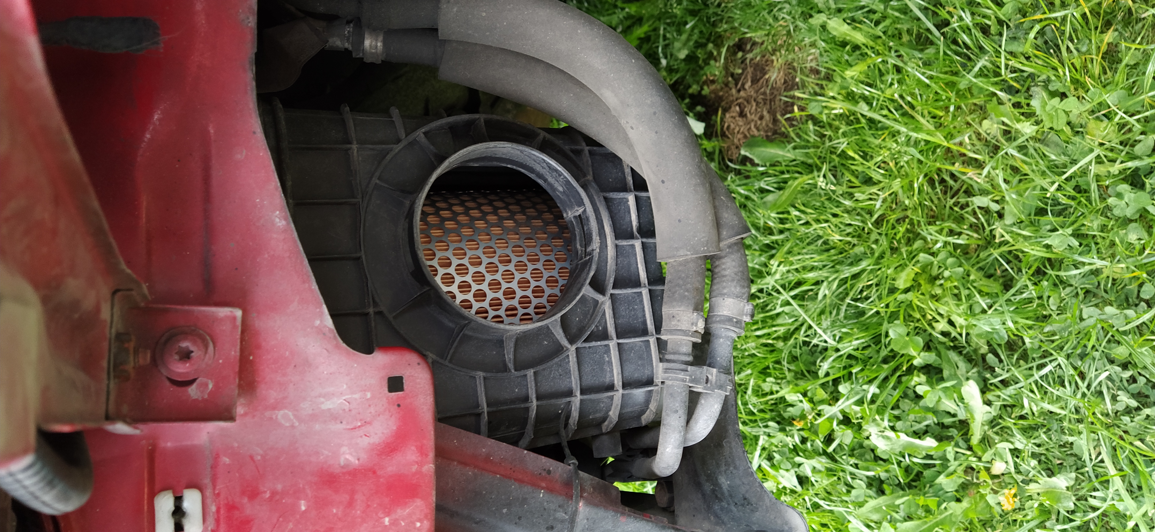

Sundal jsem tu přívodní rouru k airboxu,viz foto, teď je ten vstup do airboxu přesně v úrovni mřížky v nárazníku kudy proudí vzduch.
Podle ještě lepší bude nechat udelat koleno rouru s větším průměrem a vyvést někam k té mřížce v nárazníku, nebo 2 možnost vyříznout celý obal airboxu,ale jen z té strany vstupu, takže jedna strana by byla komplet otevřená?
Otázka co bude lepší?
udělal bych díru co největší na násos z trubky co největší tam dokážeš dostat/sehnat.. ono i když to je zespoda zakrytovaný, tak tam v tomhle místě lítá dost bordelu od kol.. a to není zrovna věc co by člověk chtěl....bejt filtr někde nahoře jako mam u coupe, no problem.. (popravdě..2.5tka má v tomto místě nádobku chlazení, ale některý motorizace ji maj na druhý straně.. takže bych přemejšlel, jak třeba dostat filtrbox z coupe turbo do místa jako to má coupe, tipo, bravo, 145 ajiné.. nádobku použiješ z jinejch mtoorizací (třeba GTA, nebo twinspakry ve 145/6atd).. tím narovnáš sání a trochu třeba uklidíš v motoráku
u některejch aut jsem jezdil třeba jen vršek airboxu s torzem spodku, který mělo za úkol jen držet na kastli a držet filtr..ale prostě to nebylo takhle dole na ráně vodě, prachu bordelu...... ten papírák má nejlepší filtrační schopnost a díky svý ploše v rozloženým stavu má srovnatelnou tlakovou ztrátu jako bavlna...
Zrovna teď jsem měnil chladící kapalinu a kupoval novou nádobku, která se ne zrovna dobře sháněla
myslím že nejjednodušší a nejlepší řešení bude dát tam trubku jen s jedním kolenem ke spodnímu nasosu vzduchu z nárazníku o průměru 95mm, ta origo má cca 80mm a 3 kolena. Dále vyměním od boxu ke klapce za hliníkovou s o něco větším průměrem než ta origo s rezonátorem a ta gumová. To musí být znát
s většíma průměrama bacha na poloměry ohybu...o bezztrátovým poloměru ohybu se můžeme bavit okolo CLR=2xD a víc,
větší průměr trubky, pokud má menší poloměr ohybu se pak chová jako trubka s průměrem kterej vecpeš do toho co máš, ale má to CLR ty 2D... takže to sice může bejt průměrově koleno třeba 80mm, ale průtokově se chovat jako bídná 50...
s tím CLR to ve fabrice znaj moc dobře tak to jak na sání, i výfuku docela dodržujou.. zrovna tu dělám reverze enginnering jedněch fabrickejch svodů, a tam všechno tohle je dodrženo... (což se třeba nedá říct o některjch rádoby sportovních aftermarket..)
