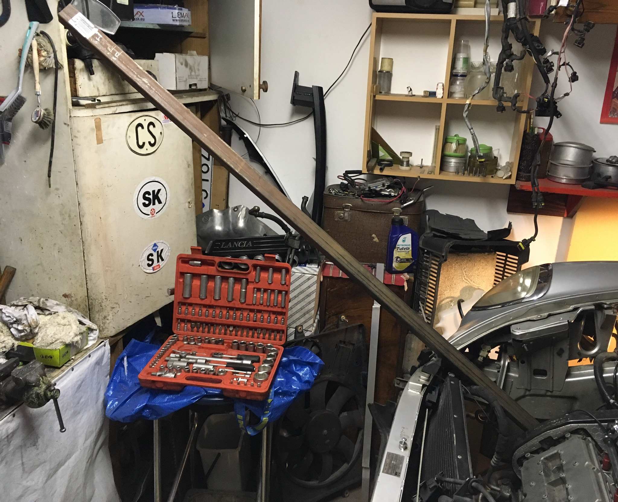

Tak mne sa dnes zadarilo. Jednoduchý aretačný prípravok, od ktorého som ani nič nečakal :-D kovaný orech, 3/4" vratidlo a k tomu 2m trubka a hneď na druhý pokus sa ozvalo prasknutie, ktoré mohlo znamenať len to, že sa niečo pojebalo alebo že matka povolila :-D . Našťastie druhá možnosť bola správna. Najviac času mi zabralo opracovať vonkajší obvod orechu aby sa vošiel do remenice. Aj po opracovaní sa tam vošiel len tak-tak, plus bol opracovaný trochu nerovnomerne (+/- 0,5mm je tu veľa), takže som mal obavu, že mi bude chytať okrajom remenicu a budem vyvíjať silu nie len na matku, ale aj remenicu. Okrem toho som kvôli karosérii nevedel nasadiť orech úplne kolmo na maticu. No proste som to len skúsil a už som mal vyhliadnutú požičovňu náradia s veľkým rázovým uťahovákom, prípadne som bol pripravený matku navŕtať. Trochu som motor podvihol, párkrát s ním cez páku zatriasol a bolo to. Takže zajtra sa mení.

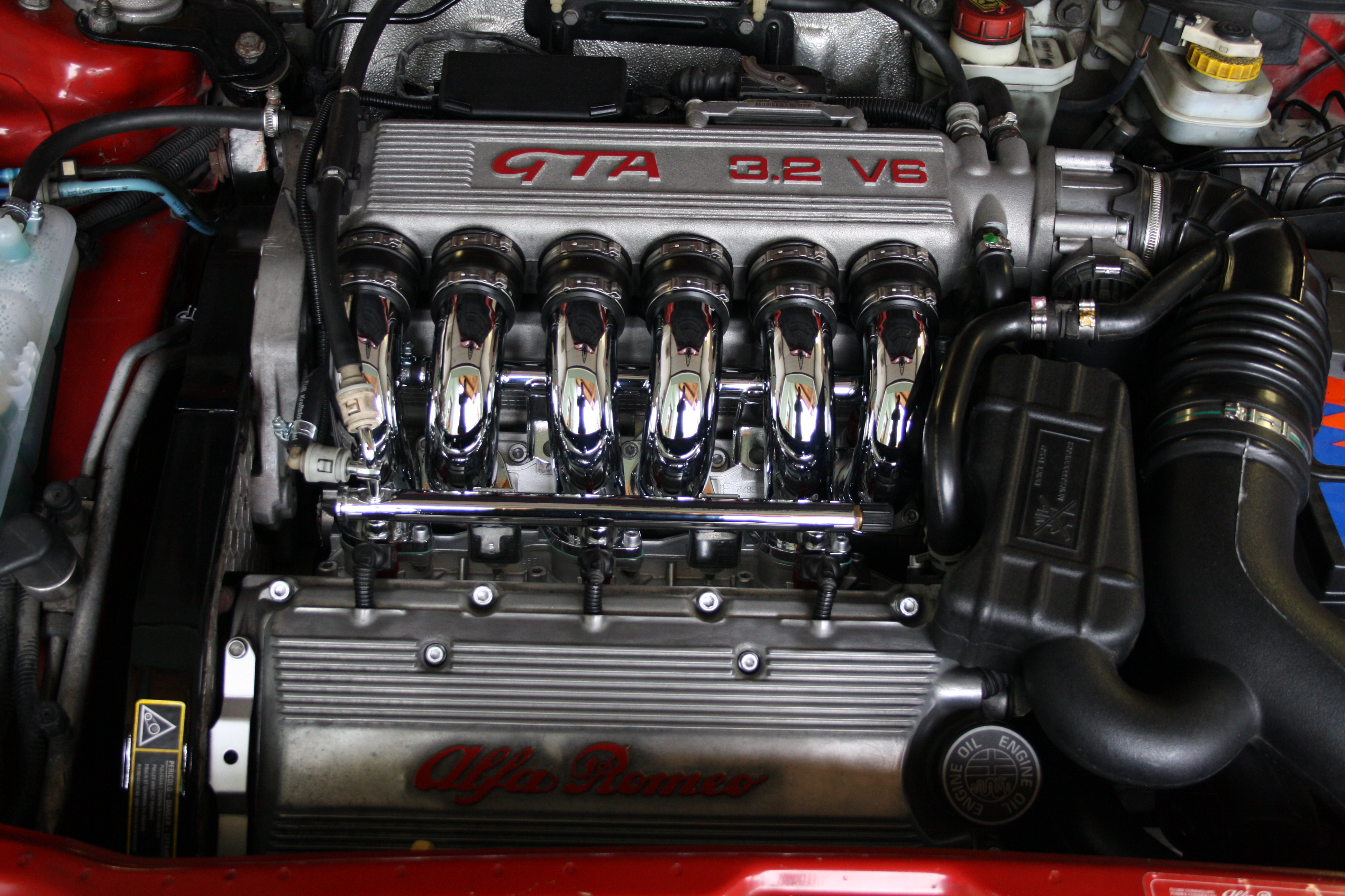

...inak tie palivové lišty si dával normálne pochrómovať či je to sprej ? Vyzerá to dobre :smt023
rammstein píše: 4.5.2020, pon 14:16 Chlapi, na 166 2.5 a 3.0 jdou rozvody udělat normálně na autě? Omlouvám se za hloupý dotaz, ale s Bussem jsme se ještě pořádně nepoznali :) .
jo na 166 je to pohodička

DusoI píše: 4.5.2020, pon 16:51

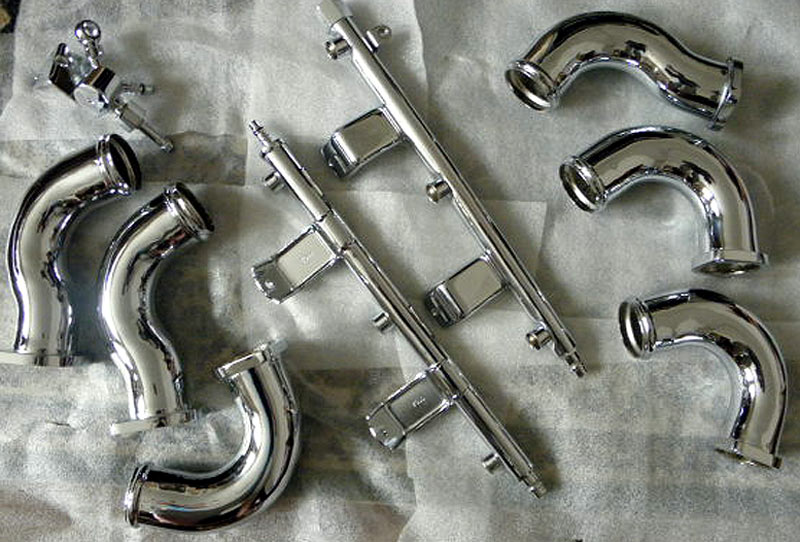

V chromu vypadají skvěle, tohle me chromoval zdejší Tonda než šel do důchodu.

Buď ju to oslabí a keď nie, tak ju presekneš úplne.
Palivové lišty som len prebrúsil a preleštil, do chrómu to pôjde spolu so sacími kolenami niekedy na jeseň/v zime.

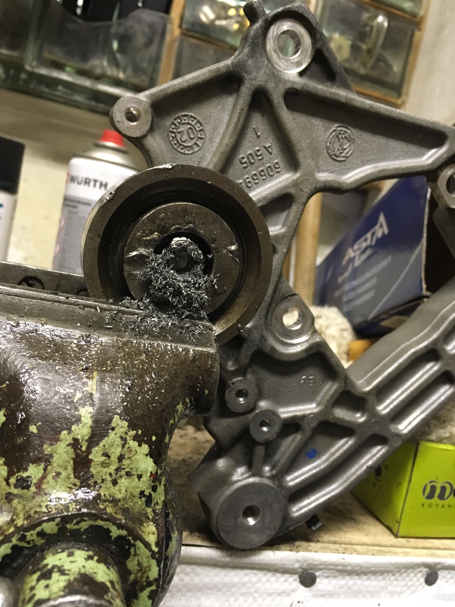

Imbus na vodiacej kladke ma teda potrápil niekoľkonásobne viac ako matica na remenici. Po celom víkende neúspešného povoľovania som si dal týždeň pauzu a vrátil som sa k tomu dnes. Napokon som musel vybrať celé hliníkové uloženie, na ktorom je kladka primontovaná, vŕtať, sekať, búchať, ale nakoniec sa podarilo
