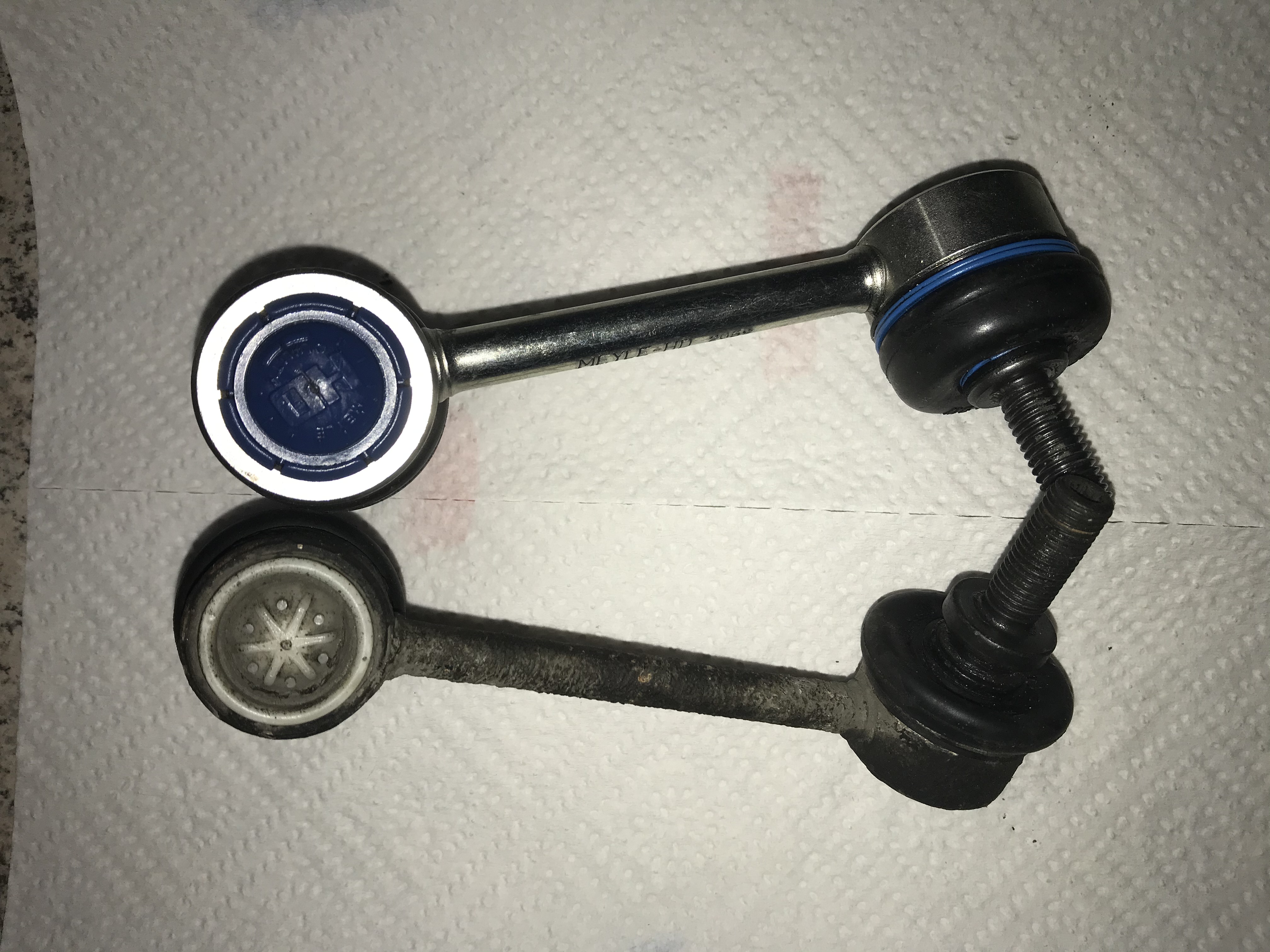

Výměna “kostí”
V 72000 km jsem měnil všechny táhla příčných stabilzátorů. Použil jsem MEYLE HD. Jsou sice cca o 90 g těžší, ale určitě vydrží déle. Masivnější kulové uložení - viz foto starého a nového táhla.

Re: Hodnoty geometrie
HD jsem měl na autě asi rok... nevydržely.. teď už mám 3 rokem originální díl a mám klid..
Tak uvidím. Zdají se masivnější. Výměna není komplikovaná (když to porovnání třeba s výměnou oleje).
Mám ty samé, přední i zadní, najeto na nich tak 80 tisíc a stále hezky tuhé.
