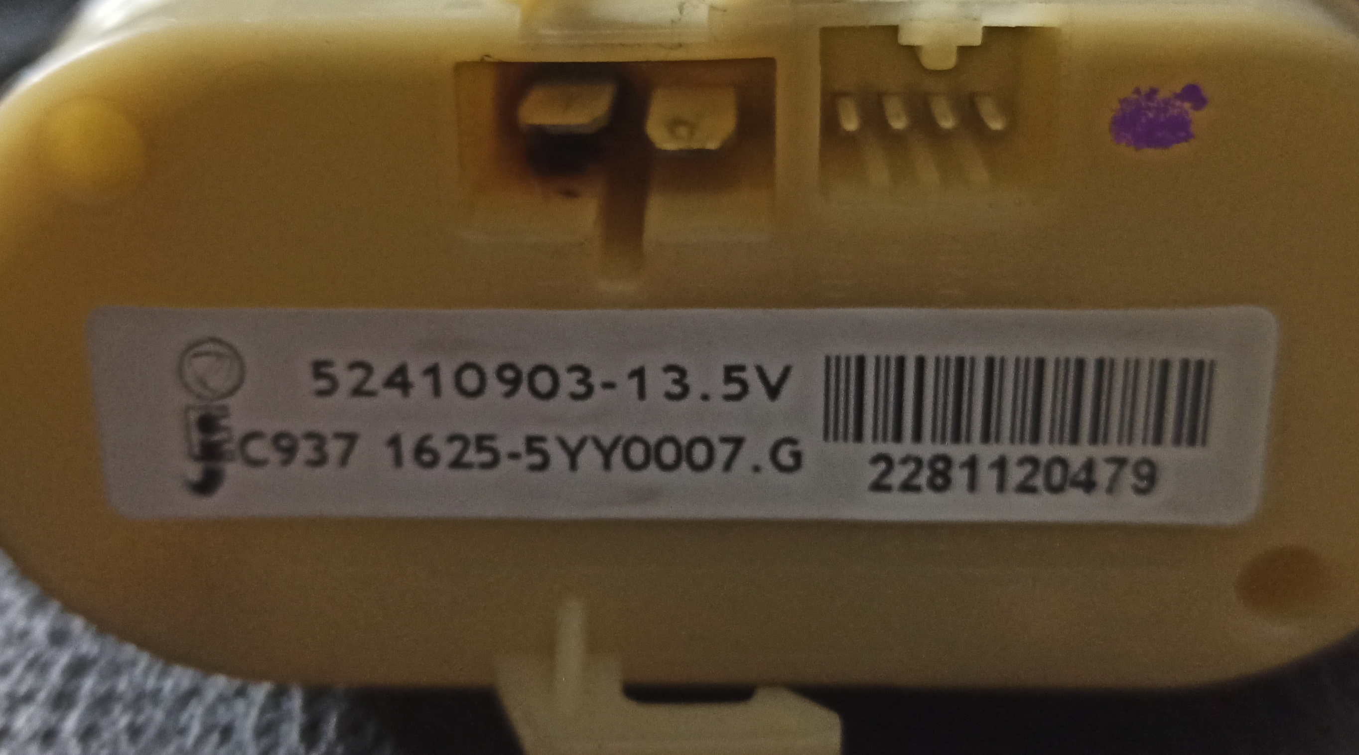

Ahojte Alfisti, potřebuju poradit, od soboty mi nejde vypnout ofuk, ikdyž se uvnitř auta proklikám mínuskem až k "off" , neustále to jede a to na plné pecky.. stalo se to někomu taky? Máte tip jak to opravit? Musím pokaždé odpojit baterku, jinak bych ji vybil. Děkuju předem za každou radu.
Alfa Romeo 159 1.9JTD/8V/118kW, 156Hp/377Nm

šel bych po ovládacím panelu

Zkusil bych vyměnit rezistor ventilátoru.

Kde tu potvoru najdu? 🙂 Poslal jsem rovnou poptávku do Mates Auto :D snad nějaký najdou a bude to ta příčina, každopádně zatím děkuju :diky

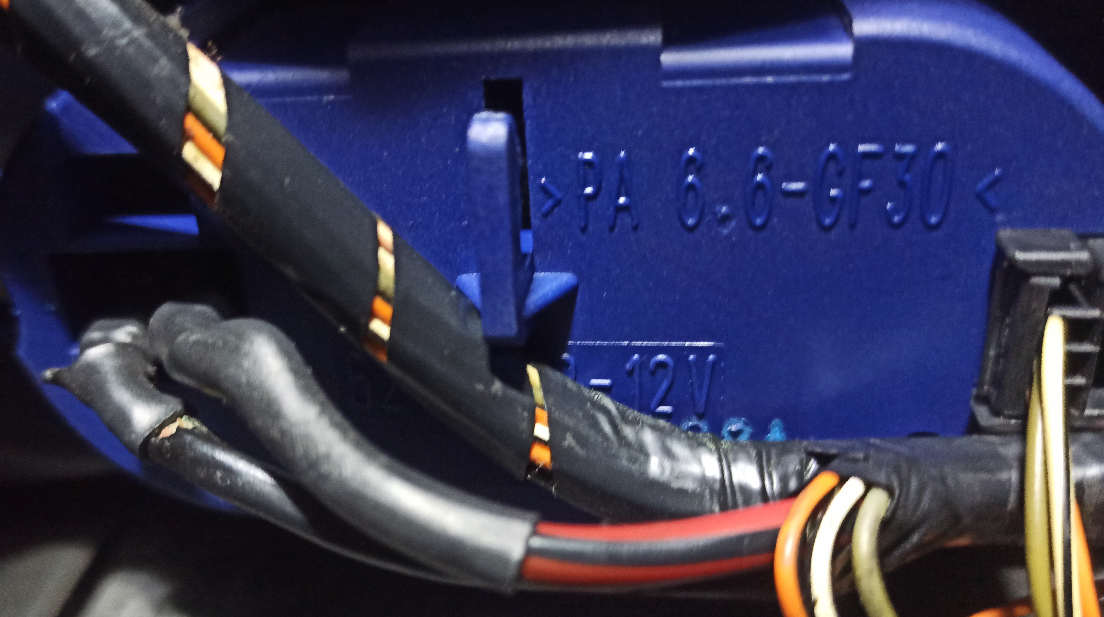

Tak jsem se na to dneska mrknul, prošel to a vyměnil a bylo to ono. Teď to funguje zase jako dříve. Tak snad to vydrží. Děkuju za rady :smt023
Byl ten díl trochu jiný, na tom co jsem vytáhnul je psáno 13,5 V a na tom co mi přišel z Mates-Auto je 12 V. Měl i trochu menší dvě žebírka, ale pasoval a funguje to. Myslíte, že by to mohlo vadit? Snad ne.. :wink:
původní
původní
náhradní
náhradní
