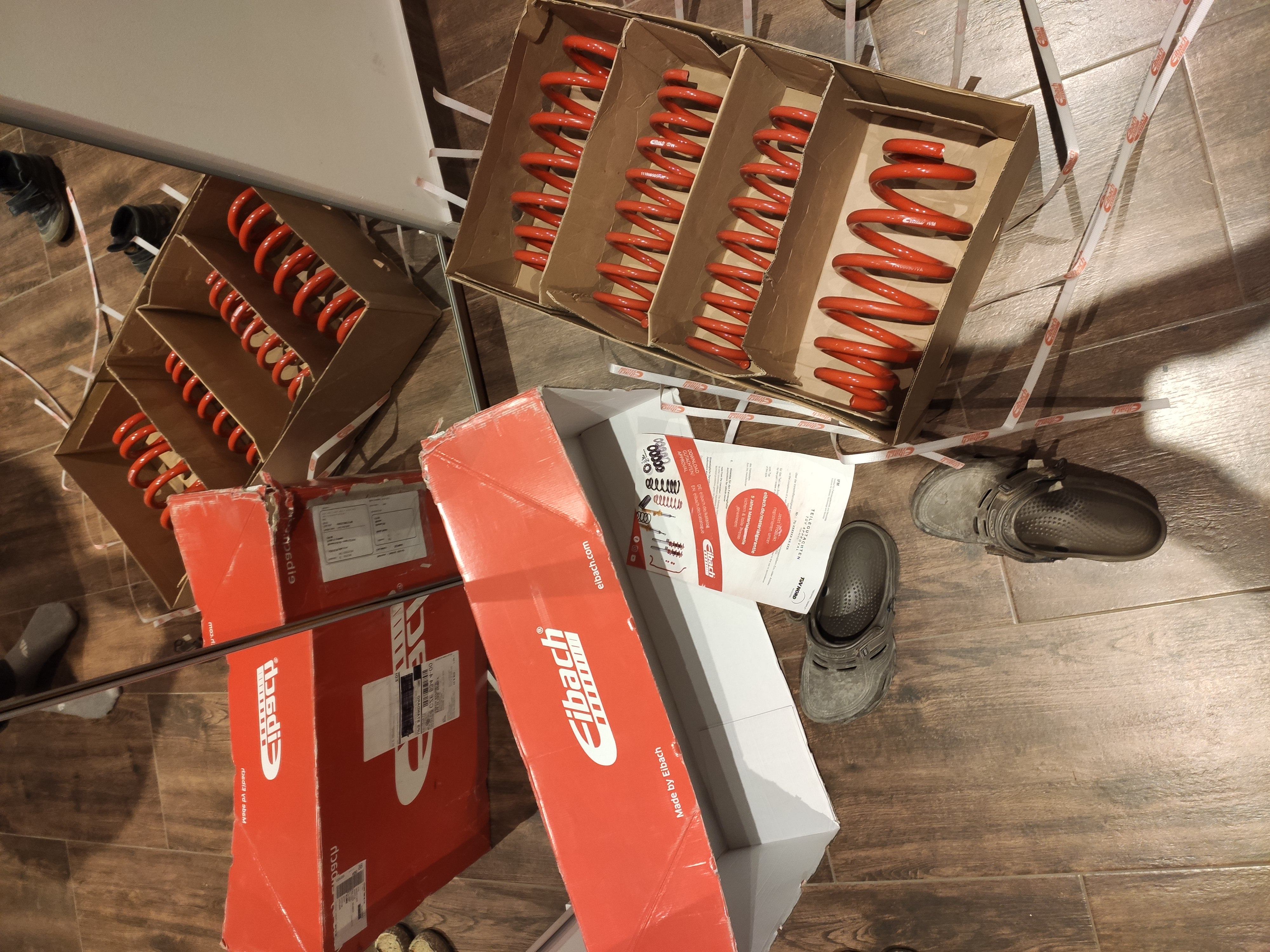

Tak jsem měl za to že pro-kit jsou černý ale k mému překvapení jsou červený.. jakože vůbec mi to nevadí
