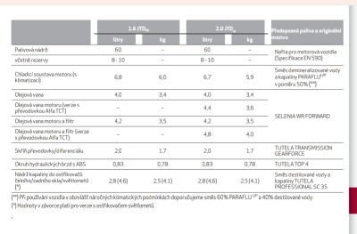

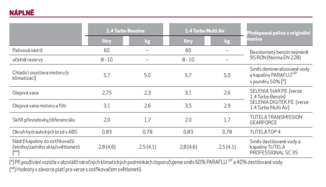

měnil někdo olej v převodovce? Zvažuji výměnu. Líbilo by se mě, kdyby řadící páka šla hladčeji.
Doporučený olej je Tutela Transmission Gearforce 75W s normou FIAT 9.55550-MZ6, ale mě láká použít jiného výrobce s FIAT normou.

Olej jsem v převodovce nechal měnit a nalít předepsanou Tutelu.

Asi zas budu dráždit, ale manuál převodovka v 1,4 88kW má podle manuálu 2 litry oleje a to si fakt nemyslím, že je nějaká raketa v penězích. Tedy až takhle šetřit a komplikovaně počítat kolik ho tam po třech letech mám, abych dopočítal množství aditiva které tam můžu dolít mi prostě přijde docela mimózní. Sorry.
A pokud jde o automat, tak snad nebudu mimo, dolévat to neplánuju, ale tím automatem se asi myslí hydroměnič a né dvojspojka, že? V Giuliettě jsou myslím pouze dvouspojky. Protože já do svý TCT leju stejný olej jako do manuálu, tedy by to asi žádný vliv mít nemělo, né?

No,v giuliette sú 2l oleja. Potom treba dať len polku toho metabondu? Ak hej,tak 125ml navyše neverím,že môže ublížiť. Do prevodovky m32 (napr v 159) sa bežne leje o pollitra oleja viac.tatkoTom píše: 29.10.2023, ned 21:11 Súhlasím no pozor na množstvo oleja v prevodovke, nie len tak doliať. GT PLUS je 250 mililitrov k piatim litrom oleja. Treba zistiť, koľko je náplň konkrétnej prevodovky, odčerpať/odpustiť toľko, koľko Metabondu sa pridá (4-6%) do oleja.[/b]
