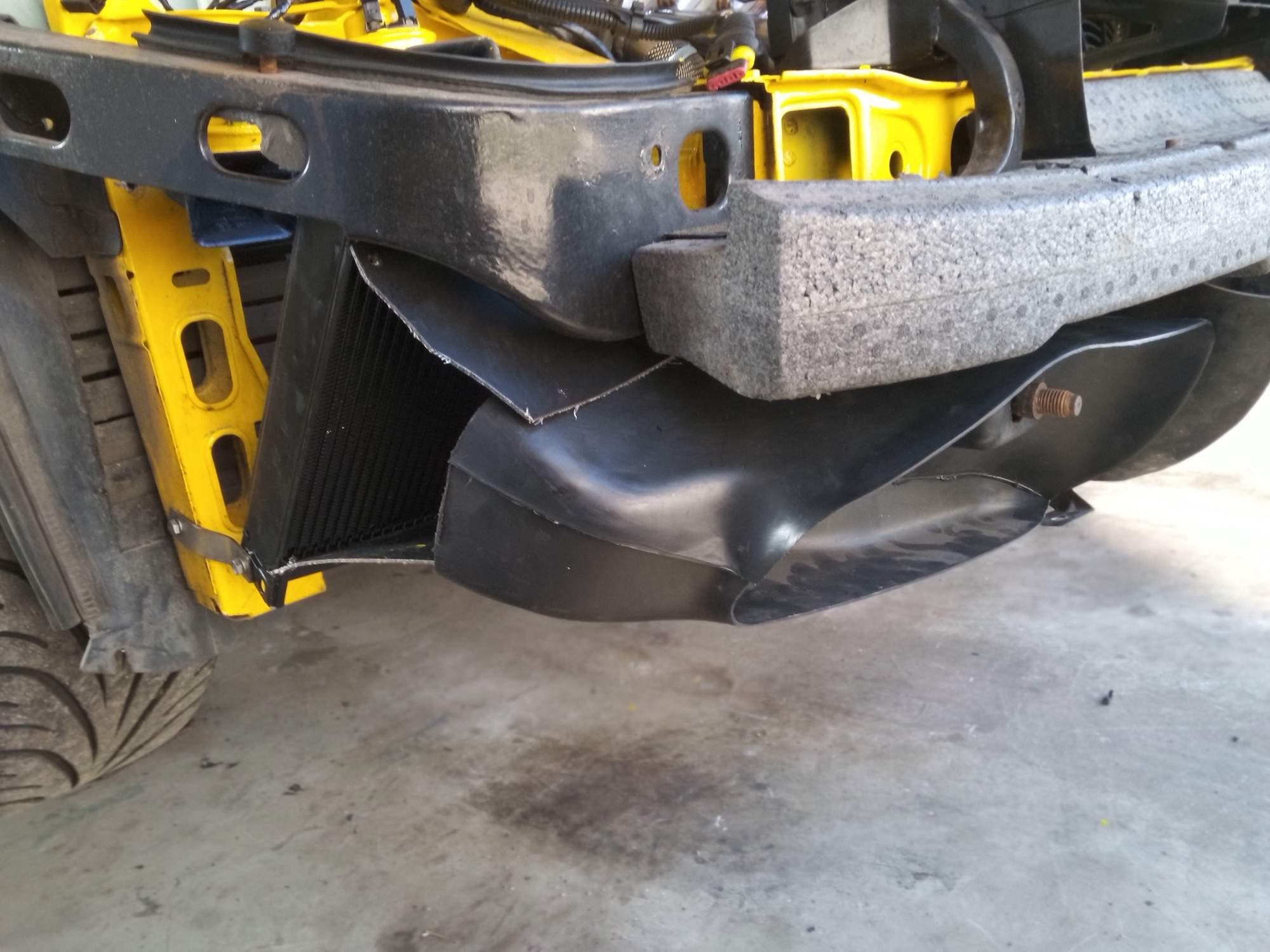

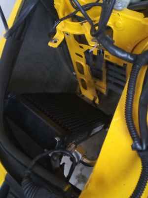

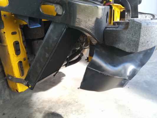

No. Já tam momentálně žádný chladič nemám. Jen, jak píše Razor, výměník voda/olej. Vytáhnout ten výměník ven nebude asi žádný med, pokud je motor v autě. Koketuju s myšlenkou přesunout filtr jinam. Vytáhnu si ho bokem, na to dám Mocal s termostatem, do něho bych nejradši navrtal díry na tlak a teplotu oleje. Mám na to sice další mezikus (sendvič), ale to by byla výšková stavba jako prase... Sice by se hov*o stalo, ale vypadalo by to blbě. Nevím ale, jak to potom bude při studeným startu. Nevím, jestli se nebude "odlívat" olej, jakmile vypnu motor. Teoreticky by měl být ve filtru zpětný ventil, ale do důsledku jsem to nezkoumal. A tlakovat metrové hadice + chladič při každým startu se mi moc nechce.
Co se týče olejového chladiče, na 156 by před vodní mohl vlézt. Jak píše hno3, je fakt, že bude lepší ho dát na stojáka. Dělám v hydraulice, takže kolínka, fitinky, hadice... Není problém. :-)
Chobot nemám. :-) Jen mřížku v nárazníku vedle mlhovky. Ale ta má průměr asi 60 mm. Asi bych dokázal něco vysochat z novoduru... Ale před ten vodní chladič to bude schůdnější.

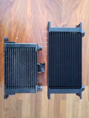

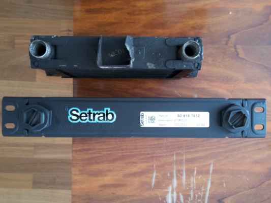

Tak po dlouhé době... Celou zimu jsem dělal ho...o - byla kosa, ani se mě nechtělo chodit ven. A začalo jaro a byla furt kosa, tak jsem pořád dělal ho...o. Ale plány v hlavě byly. A tak jsem to postupně začal rozebírat. Nakonec to dopadlo tak, že auto bylo na zvedáku s rozebranýma 50ti věcma, začaly se jezdit závody a já jsem stál na místě. No ale podařilo se a já jsem před volnýma jízdama v Mýtě 27.05.2023 najezdil asi 100 km zkušebních km do práce a zpátky.
Co jsem udělal:
1) připojení olejového chladiče
2) montáž 4pístků, kotoučů, redukcí. Desky Yellowstuffy, kotouče ze 166 310 mm sériové Brembo, ale zmražené
3) celohliníkový vodní chladič (paráda, u sériového (nového) chladiče mi teplota lezla do nesmyslu, tady to drží v rozumných mezích)
4) kužel místo normálního filtru - zatím nahovno umístěný
5) budíky na sledování tlaku a teploty oleje
6) nějaké disky z Crossa a lepší obutí na okruhy
7) vyměnil řízení
8) vyhodil jsem kompresor klimy a odvozoval délky řemenu - pomohl merkur - viz. foto
9) udělal jsem si kástm mejd rejsink silentblok motoru
10) natahnul kably do kufru na přemístění baterie
A další věci....
Auto funguje, olej z toho moc nechčíje, brzdy brzdí, akorát v Mýtě v poslední jízdě se mi uvařila brzdovka (nová 5.1). Tak musím koupit něco s ještě vyšším bodem varu a vyřešit chlazení třmenů. Jinak desky + kotouče problém neměly. Kotouče jsou fialovomodrédozelena :-)
