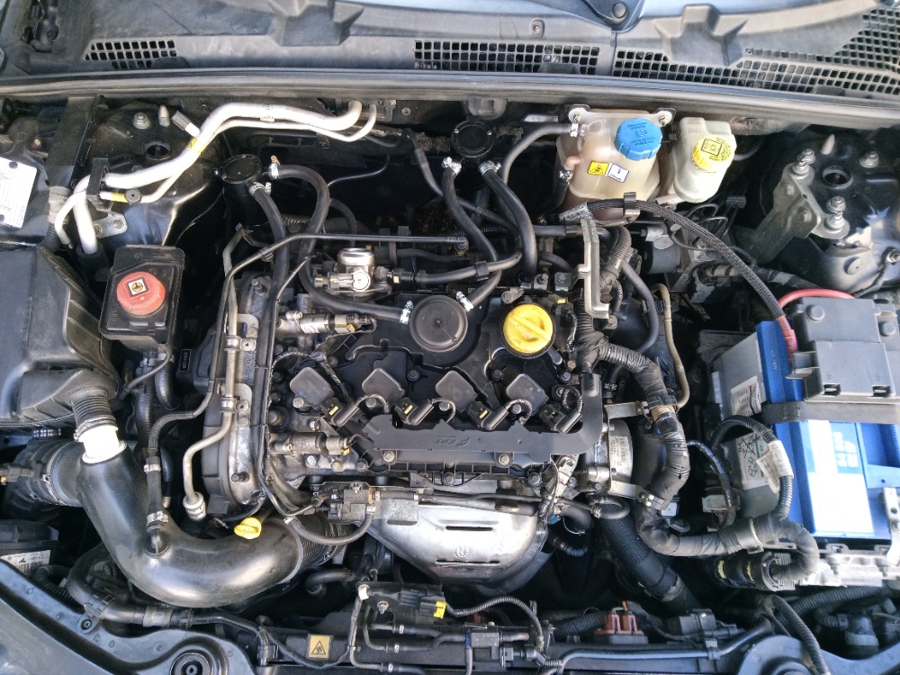

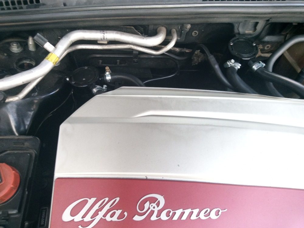

po 2 letech co mam Oil catch tanky doma doslo na jejich instalaci, jeden do podtlakové větve, druhy do turbovětve.. tak snad to nebude už moc zasirat sani

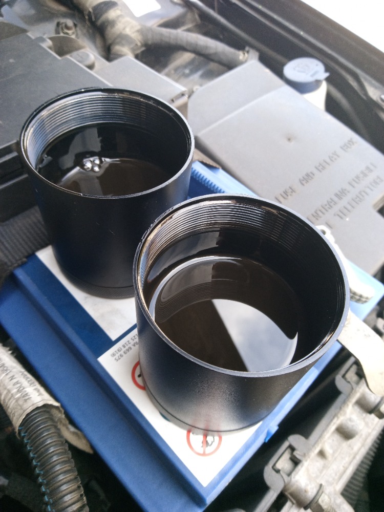

po mesici jezdeni kntrola sajrajtcatchtanku
doporucuju do kazdeho TBI👍

Příspěvky: 9235
Re: TBi - pokec
Příspěvek od Hampice » 27.4.2022, stř 08:56
To pak ale musí chybět v motoru ne?
michal96
Příspěvky: 1112
Bydliště: Had žere Bureše!!!
Re: TBi - pokec
Příspěvek od michal96 » 27.4.2022, stř 09:12
No to určitě. Ale alespoň vi, kolik. Tohle by se jinak spálilo v motoru a zasiralo saní.

hno3
Příspěvky: 965
Re: TBi - pokec
Příspěvek od hno3 » 27.4.2022, stř 09:14
hele, moc nechybí... protože konzistencí to je spíš voda, ne olej...

michal96
Příspěvky: 1112
Re: TBi - pokec
Příspěvek od michal96 » 27.4.2022, stř 09:25
Tak jasne, jsou to olejovy výpary a vzdušná vlhkost. Ale vecicka je to k nezaplacení. Nevěděl jsem až do teď, ze něco takovýho existuje.

Příspěvky: 9235
Re: TBi - pokec
Příspěvek od Hampice » 28.4.2022, čtv 07:03
michal96 píše: 27.4.2022, stř 09:12 No to určitě. Ale alespoň vi, kolik. Tohle by se jinak spálilo v motoru a zasiralo saní.
No to není tak úplně pravda. V PCV to má zkondenzovat a zkapat zpět do lázně. Pokud tedy vše funguje jak má. Do sání má jít čistě ta "odpařená mlha". Že je tohle pro motor čistější řešení se nepřu, jen je třeba větší péče (vylévat cranky a dolívat olej).
