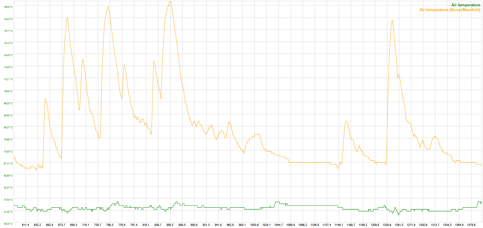

Tak jsem stare relatko vybral z auta, otestoval a je funkcni. Zkusil jsem spustit i pumpu a je take funkcni. Relatko jsem pro jistotu vymenil za nove a chybu vymazal. Uvidim jestli se znova ukaze, tak je chyba nekde jinde.
Mel by nekdo referencni hodnoty teplot vzduchu pred intercoolerem a za?
V MES jsou to hodnoty
- Air Temp - za intercoolerem
- Air Temp (Boost) - pred intercoolerem
A nebo jeste lip, dokazal by to nekdo odmerit a dat sem jake mel hodnoty? At to mame s cim porovnavat.

Moje hodnoty pred vymenou relatka, Testovaci jizda.

Tady mam jeste klidnou jizdu, pri ceste zpet domu.

Vypada to, ze vymena relatka zabrala. Ujel jsem s tim uz cca 1500 Km a zatim ok. Provedl jsem kontrolni mereni hned po vymene a takhle nejak by to melo funguvat:
Z grafu je pekne videt, ze se teplota za chladicem drzi kolem 40 stupnu a taky je tam hezky videt kdy zapina pumpa... tj. V grafu pri tech teplotnich spickach pred chladicem, tak teplota za chladicem klesa.
Byl jsme k tomu hodne skepticky po tom, co jsem vyzkousel funkcnost stareho relatka a to normalne pracovalo... Nekde jsem cetl, ze v MOPARackych relatkach jsou diody na ovladacich pinech kvuli zpetnym razum. Jediny co me napada je, ze muze byt nektera z nich prorazena.
