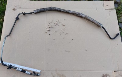

Já to nechal prelisovat za par korun…drželo to vpohode.

Nechal bych ji taky přelisovat někde v hydraulice. Měkká 160ti barová na nějakou dobu v pohodě vydrží. Ikdyž tyto běžné hydraulické hadice jsou spíše na venkovní použití. V místech, třeba v těsné blízkosti motoru kde je horko, ztvrdnou a časem prasknou.

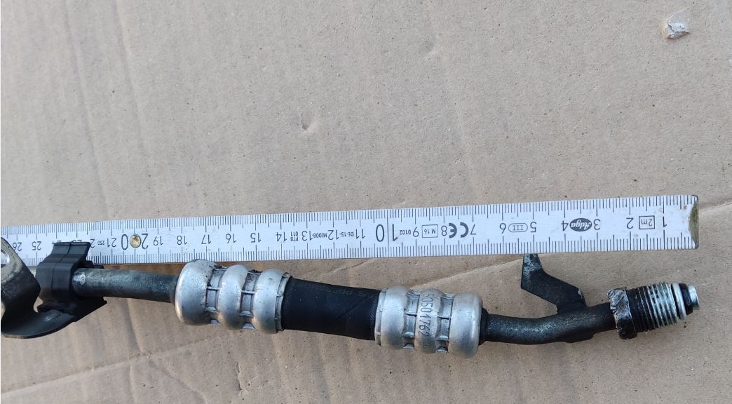

Dnes jsem se ale pokusil hadici demontovat a bohužel jsem šroubení (klíč vel. 17) u čerpadla nedokázal povolit. Není tam žádné místo, abych klíč udržel rovně, mohl pořádně zabrat a klíč se na matice nesmekal. Dělal jste to už někdo? Lze to vymontovat, aniž bych musel rozebrat půlku auta?

Já jsem si udělal kolem místo, to co mi tam vadilo jsem dal bokem a šlo mi to vpohode.MAKI píše: 2.10.2022, ned 21:16 Děkuji za názory,

podle mne by dostatek místa znamenalo shodit celý předek s chladičem a to jsem tedy nepodstoupil. Ani různě ohýbané a vybroušené klíče nebyly úspěšné, proto musel přijít na řadu sekáč a šroubení z toho nevyšlo moc dobře - viz foto.
Zítra dám hadici hydraulikářovi, ale kdyby to šroubení náhodou nemohl nějak nahradit a muselo by být nové, chci se zeptat: NEMĚL BY NÁHODOU NĚKDO Z VÁS TŘEBA STAROU POŠKOZENOU HADICI S DOBRÝM ŠROUBENÍM? DÍKY, M.

Tu prevlecenou matici ti urcite nevymeni... Teda nechci nikoho podcenovat, ale minimalne tomu brani ten navareny drzak... Nicmene ta matice nevypada az tak strasne, zavit tam je a tesneni to stejne jen konus dole.

Chlapi, kupovali ste túto hadicu z Allegra? Skúsenosti sú dobré? Majú tam dostupné 3 alternatívy od rôznych výrobcov:MAKI píše: 30.9.2022, pát 12:32 Pěkný den, bohužel mi odešla hadice na servo - viz foto.
Celou novou hadici se mi kupovat moc nechce. Řešil jste někdo opravu této krátké části hadice? Přelisovat ten kousek hadice, nebo třeba jen "provizorně" pomocí nějaké speciální pásky? např. toto:
https://www.2racing.cz/Opravna-a-izolac ... d21624.htm
Máte s tím někdo zkušenosti?
Díky,
M.
