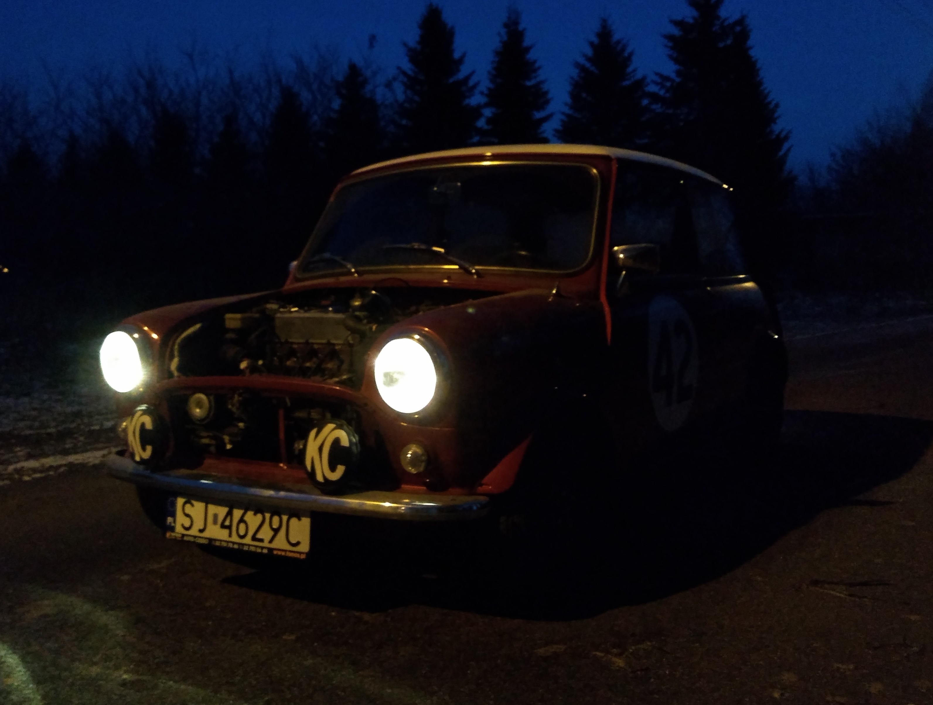

Giu se opět osvědčila jako praktický vůz

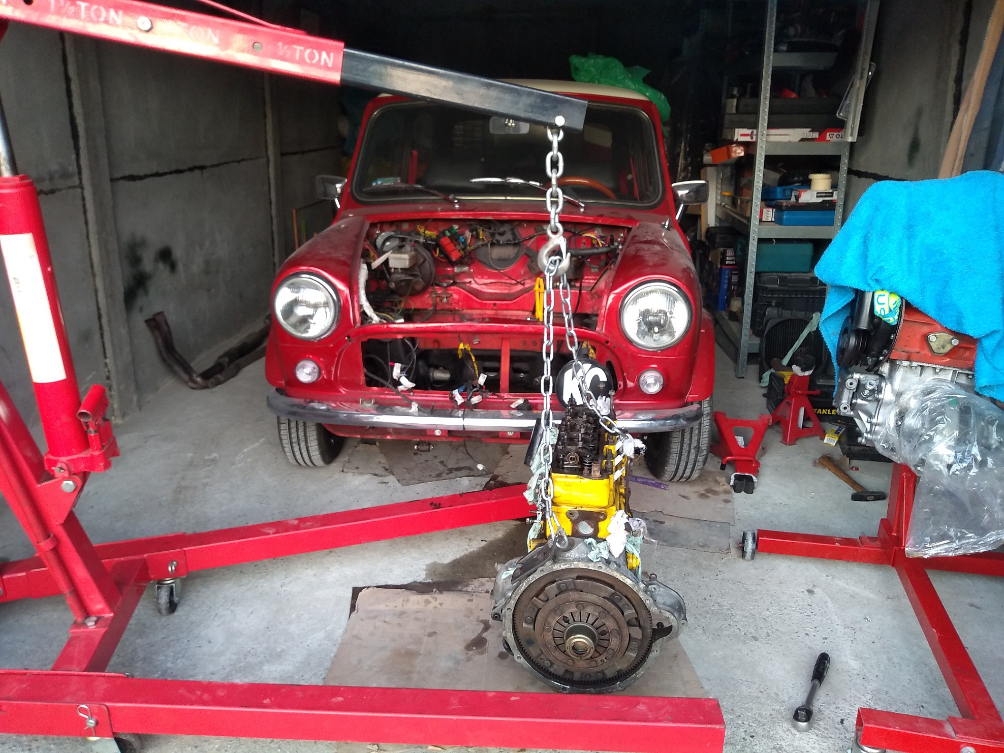

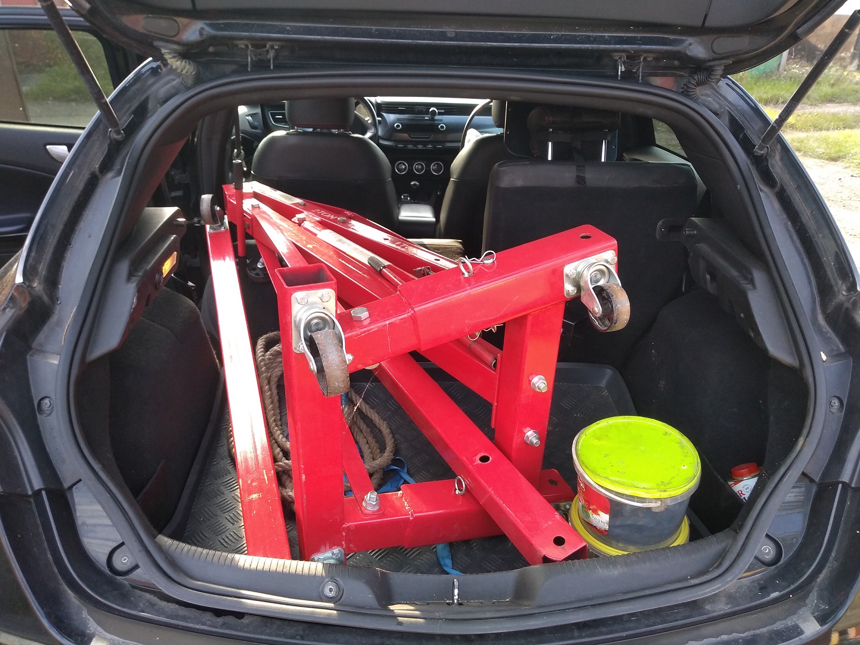

Takže díky půjčenému jeřábu jsem za odpoledne vytáhl z Mini starý a vložil dovnitř "nový" motor.
Teď už to jen pomaličku doskládat, ale tak snad za týden dva konečně vyjedu, holt není čas a pořád nějaké komplikace

Mám takový pocit, že by si ten motor z mini vytáhl sám bez pomoci jeřábu
maximálně by manželka šla helfnout. Já ten jeřáb vozím jen na vlečce bo se mi ho do auta nechce rvát.

No, zatěžkávací zkouška bude příští rok, konečně snad budeme dokončovat barák, tak v ní toho budu asi vozit dostPetulin940 píše: 2.11.2022, stř 12:54 Svým způsobem jsi mě potěšil co všechno se dá převést v Giuliettě - já vozím na chatu v kyblících cca 100kg briket - letos 4x , 1x dřevo ... Ty pro změnu jeřábík.Alfáckým posměváčkům musí spadnout brada !!!
No, ten motor spolu s převodovkou váží asi 150kgrazorcz91 píše: 24.11.2022, čtv 10:59 Mám takový pocit, že by si ten motor z mini vytáhl sám bez pomoci jeřábumaximálně by manželka šla helfnout. Já ten jeřáb vozím jen na vlečce bo se mi ho do auta nechce rvát.
a) musel bych napřed rozdělat obě těhlice a vytáhnout poloosy, takhle mi zůstalo všechno v autě a při pozvolném přizvedávání jsem si je mohl vyrazi z diferenciálu
b) pokud jsem nechtěl rozpojovat brzdový okruh, tak jsem musel nechat na místě posilovač brzd a hlavně válec s nádobkou, tak jsem to musel pomalu protáhnout kolem, což v rukách by bylo taky bez šance
Minulý týden ale Mini konečně vyrazilo na cestu
Ale abych nepsal jen o Mini

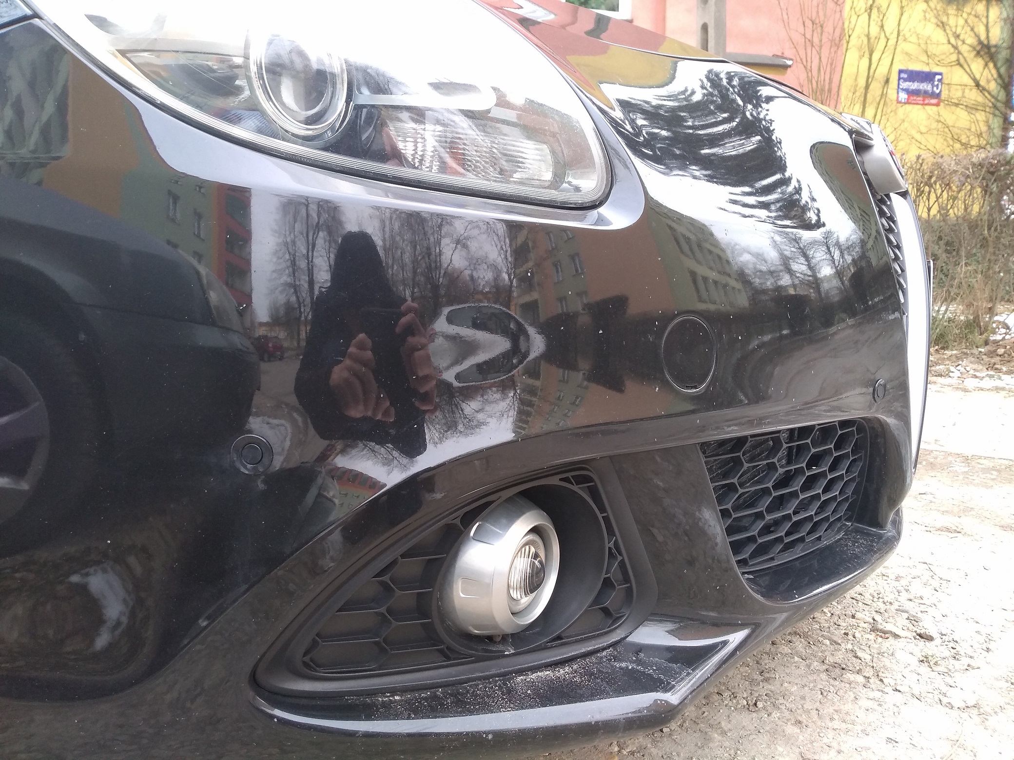

Malý update, na žádost mladé jsem dodělal přední parkovací senzory. Pohrával jsem si s myšlenkou koupit origo mřížky do nárazníku, ale pak jsem si řekl že je to škoda peněz a takhle to taky funguje

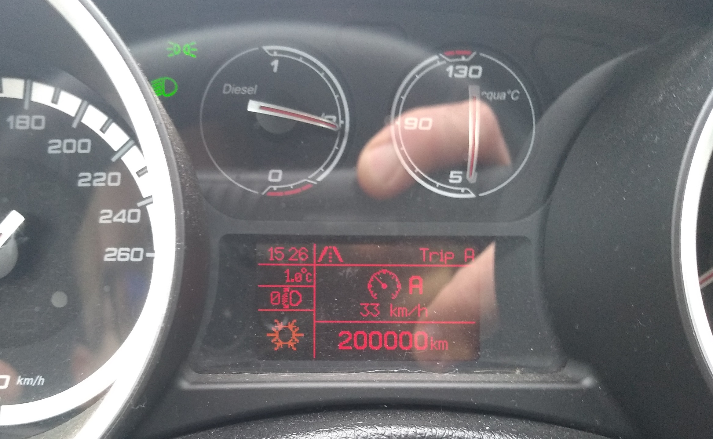

Tak jsme dojeli k milníku, kde už ji bez stočení neprodám, nájezd už začíná 2kou

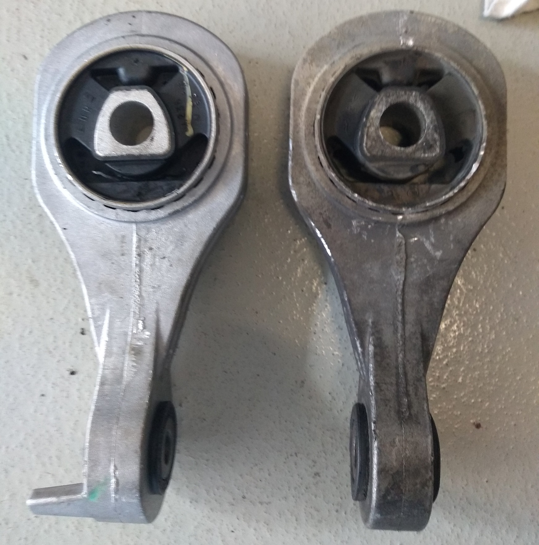

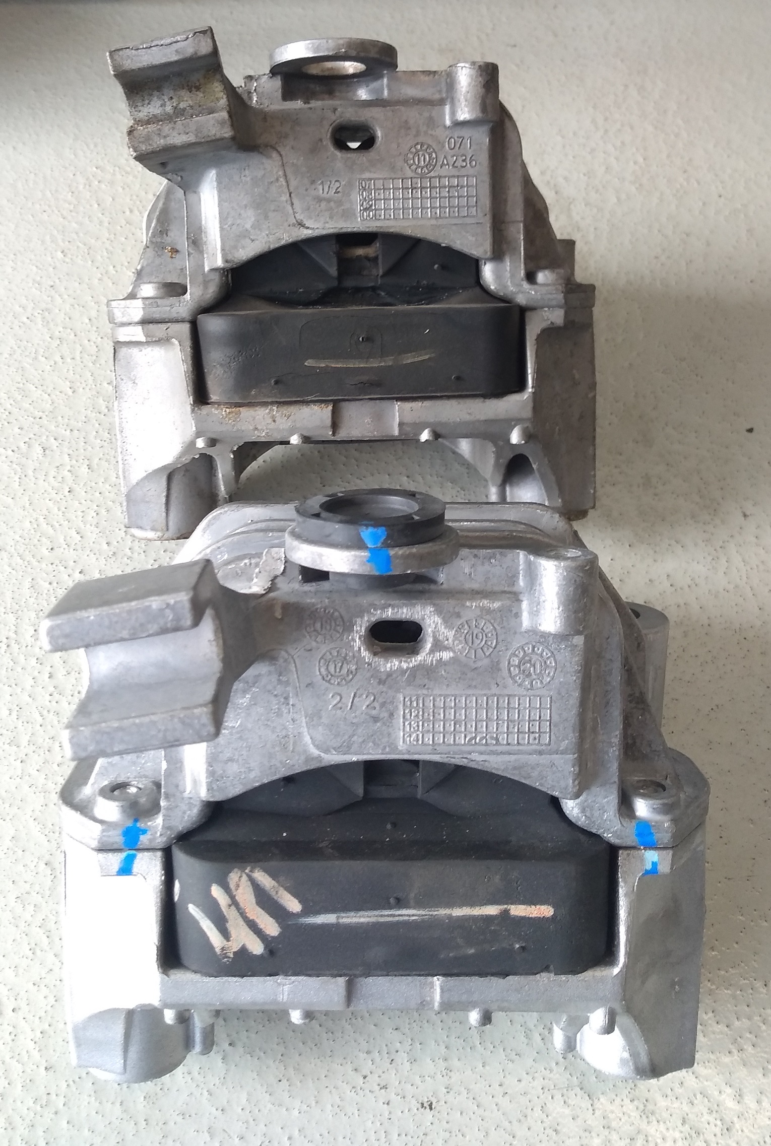

K této příležitosti proběhla výměna uložení motoru u rozvodů (origo) a reakčního uložení převodovky (Febi Bilstein). Po různých recenzích na fórech jsem teda čekal trošku větší "wow efekt", ale jako i tak už na těch starých po vytažení bylo cítit, jak jsou vytahané.

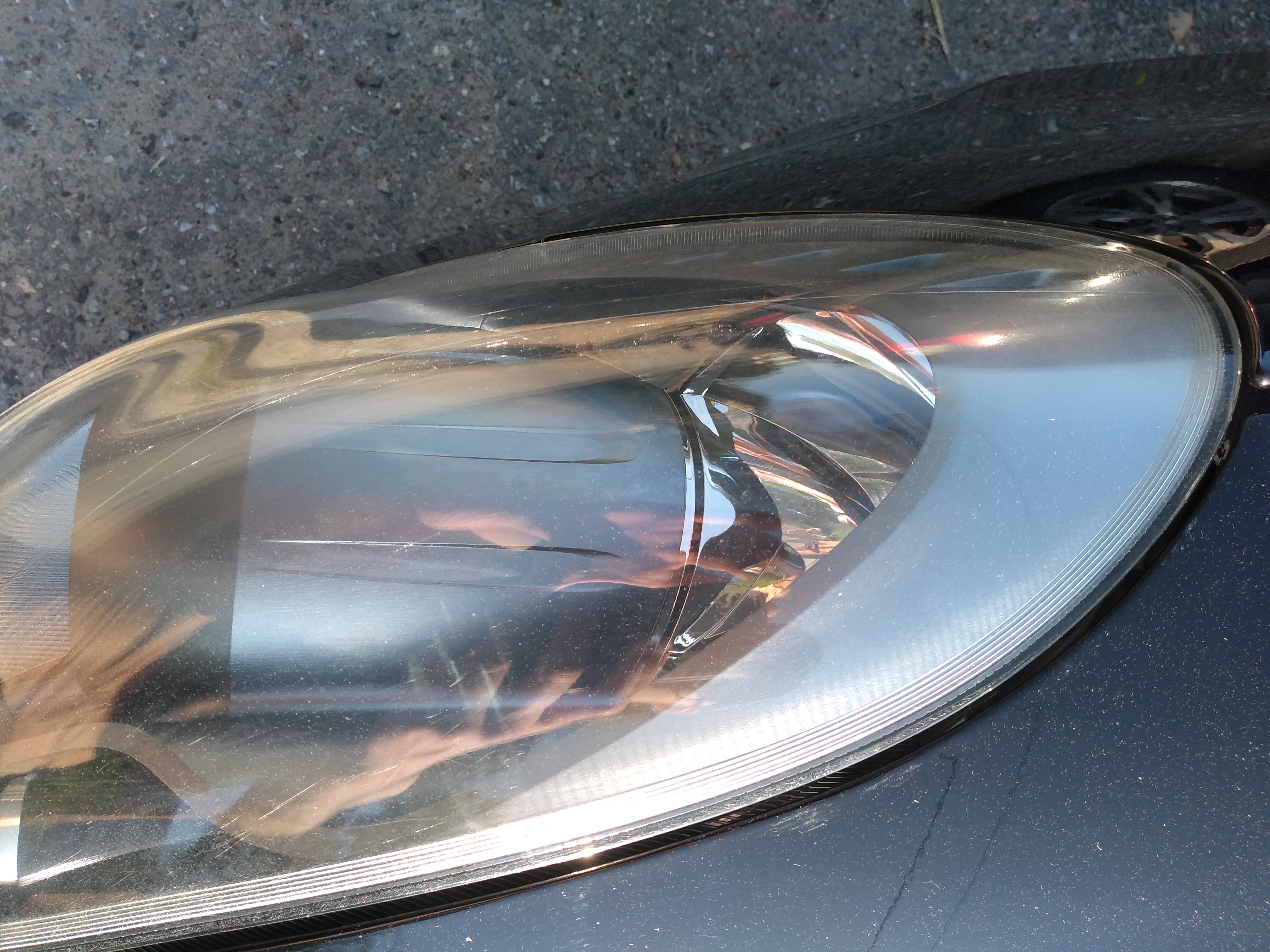

Nechal sem přeleštit přední světla, ať to trochu líp svítí. Nejraději bych šel do těch LED Osramů, ale v PL to pořád není schválené na cesty jako v ČR

Jaký si dal nakonec žárovky? je znát rozdíl před/po (rozleštění i žárovky) ?
Naposledy upravil(a) speedy dne 22.5.2023, pon 06:16, celkem upraveno 1 x.
Re: MikeC - AR Giulietta (2.0JTDm 2011)
Původně jsem měl Nightbreakery, ale oba se mi minulý měsíc spálily - napřed jeden a druhý o týden později:D takže zatím tam mm nějaké náhradní Grundigy, co vyly po ruce
A rozleštit jsem to byl včera a zatím jsem a tím v noci nejel, takže jestli to něco pomohlo netuším, ale aspoň to hezky vypadá:D

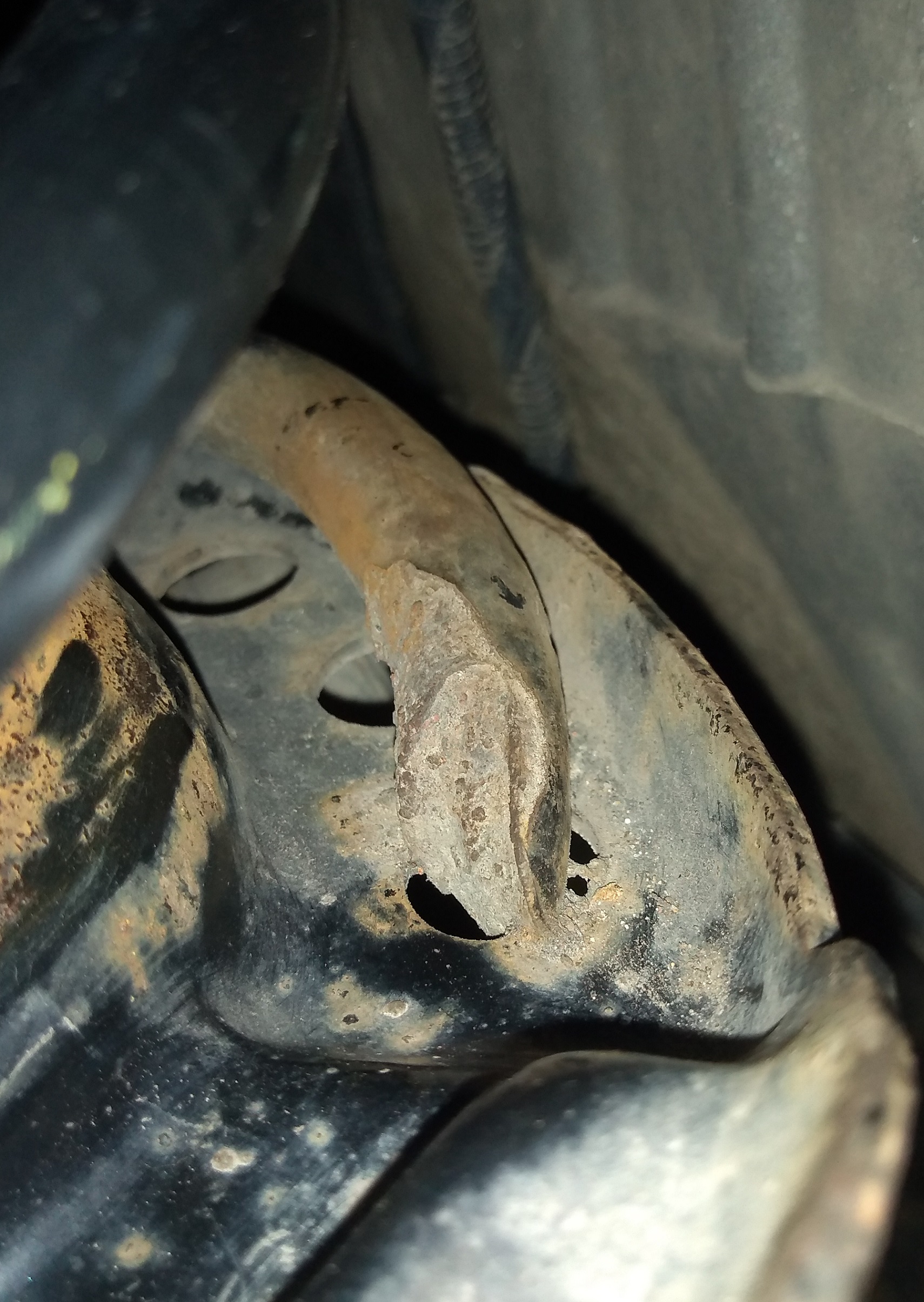

Tak, konečně na to došlo

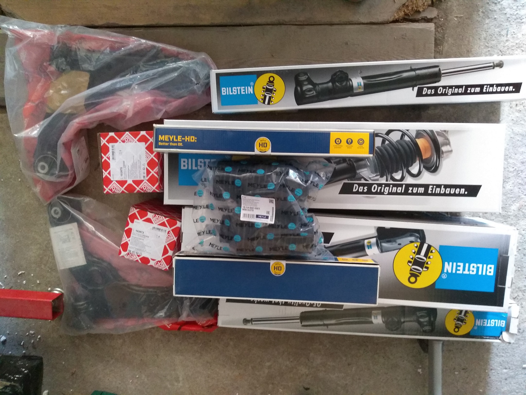

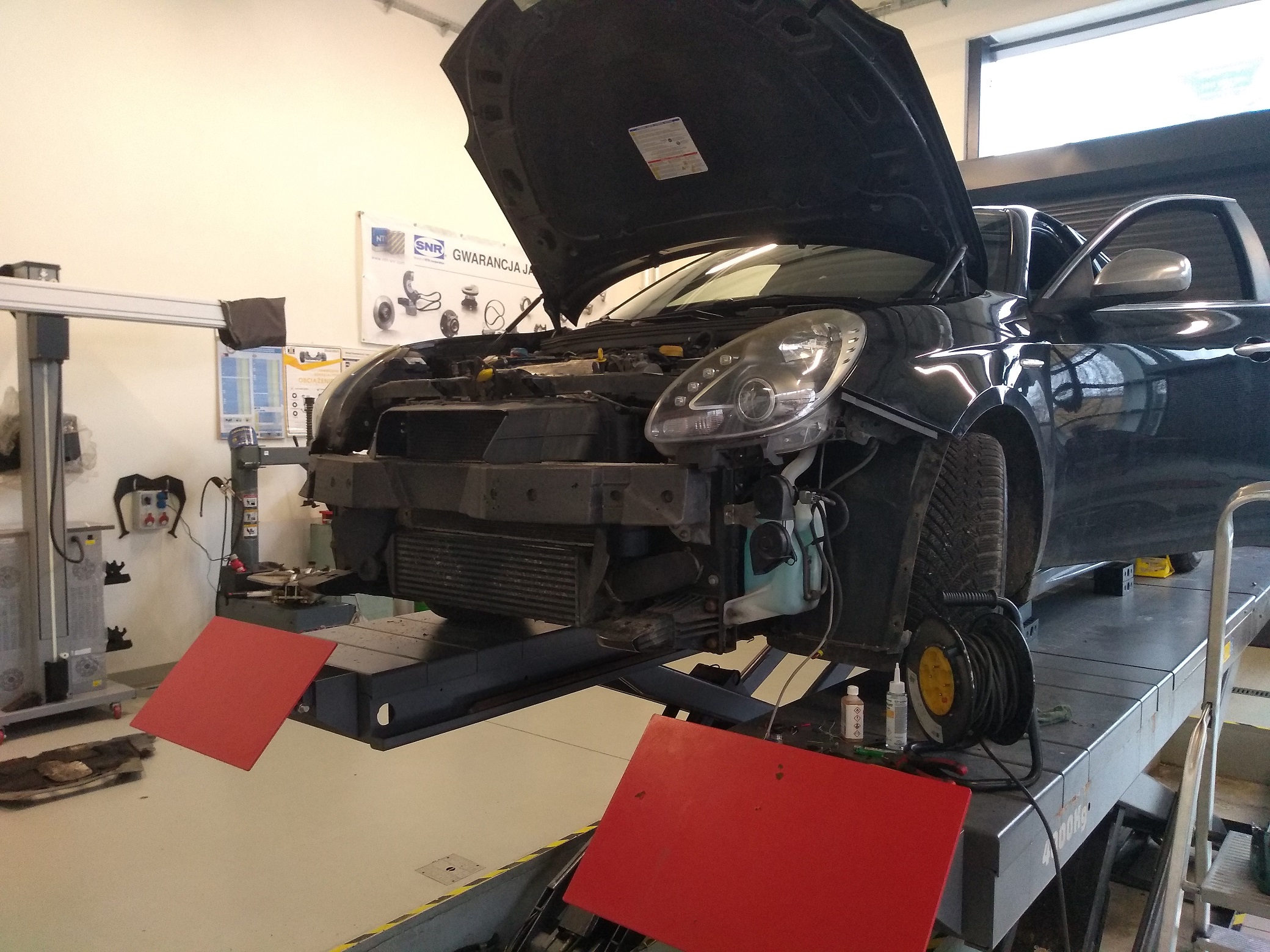

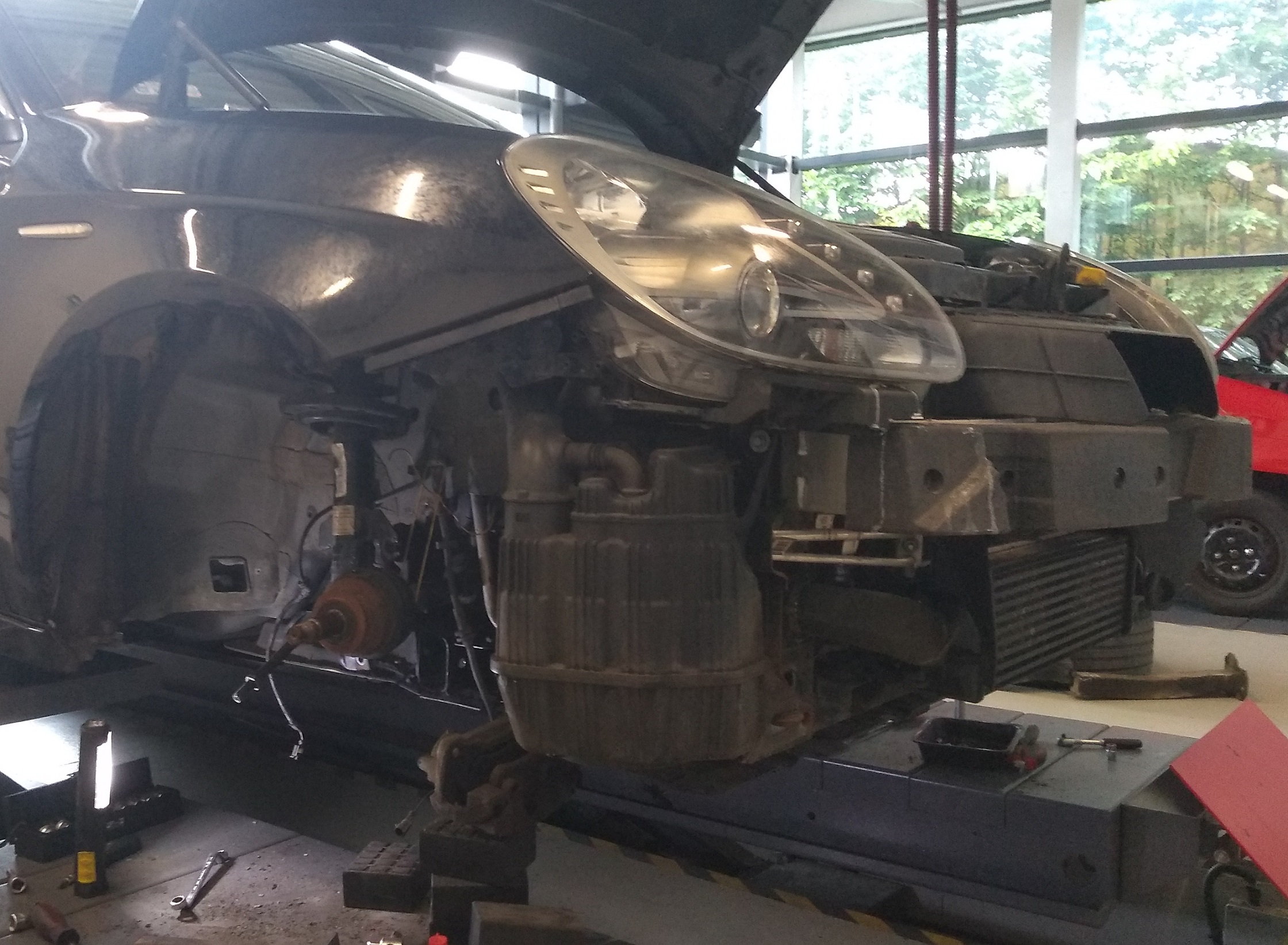

Jelikož v pátek jedeme Giu na dovolenou do Itálie, tak jsem minulý týden udělal menší "předletovou kontrolu". A vyšlo to tak, že jsem rovnou vyměnil komplet zadní brzdy a naplánoval si výměnu komplet předního odpružení, jelikož se ukázalo, je pravá pružina je uštípnutá. Takže se udělala "menší" objednávka a šlo to komplet - ramena, tlumiče (předek + zadek), pružiny (ty mi tu už rok ležely
), tyčky stabilizátoru, ložiska tlumičů a jedna koncovka řízení (ta přibyla až během demontáže
A v pátek jsme na to vletěli

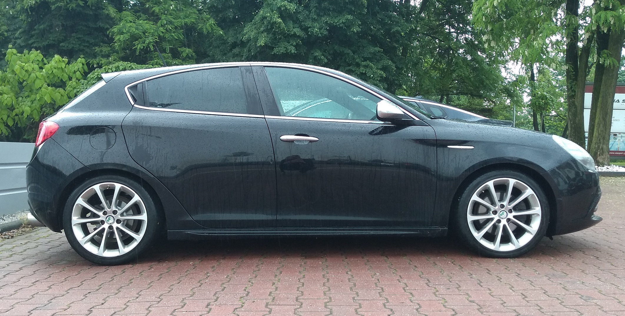

A tady jedna fotka jak to teď sedí, předek i zadech na Eibachu. Pokud si dobře pamatuju, tak Speedy to chtěl vidět
A tady jedna fotka jak to teď sedí, předek i zadech na Eibachu. Pokud si dobře pamatuju, tak Speedy to chtěl vidět Toyota Corolla TS 1.8 2023
- Příspěvky: 7418
Ty jo, vypadá to fakt dobře, někdy mi přišlo, že to je na eibachu nízko až moc, ale tohle vypadá pěkně
Tak ten zadek je na tom Eibachu už rok, předek asi 20km. Takže počítám, že si ten předek ještě malinko sedne a srovná se zadkem, ale uvidíme noHampice píše: 13.6.2023, úte 07:30 Asi nějakí obsese Eibachu, ten zadek bych chtěl vidět o pár mm výš. Stejně jsem to měl u 164, taky chtěl zadek malinko výš. Ale jinak super upgrade!
Jediné co se mi teda nelíbí je to horní uchycení předních tlumičů na takové plastové klipsy/půlměsíce, demontáž super, ale na montáž zpět teda pěkně debilní řešení.
