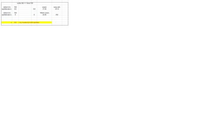

Zajimalo by mne má-li někdo praktickou zkušenost ze spotřebou 100okt. benzínu. Udělal jsem si takovou...co by - kdyby...nahradit ten "eko" benzín E10 N95 dražším 100okt. který má jinou bio složku. No a aby náklady na palivo byly zhruba stejné - musela by spotřeba klesnout o 0,8L/100km.Má někdo takovou praktickou zkušenost?

Podľa mňa ak je motor (RJ) "nastavený" na 95 oktánový, použitie 100-oktánového nemá zmysel (teda ak cieľom nie je čistenie palivovej sústavy, vstrekov). Z jediného merania nemožno zistiť nič. Menia sa jazdné pomery, počasie atd.

Otázka nastavení je u moderních* (1995+) motorů v oblasti detekce detonačního spalování a regulace předstihu tak, aby k němu nedocházelo. Takže každému takovému motoru 100 oct benzín přinese výhodu většího množství energie, které palivo obsahuje, protože ho dokáže spálit efektivněji (pod větším tlakem). Tedy vyšší výkon, nižší spotřebu. Tolik teorie, v praxi je to ovlivněno mechanickým stavem motoru, reálnou možností rozsahu regulace předstihu (viz nedávno Vaculík a TSI engine, který při 100oct palivu nevykázal žádné navýšení výkonu 🤭) atd...

Dovolím si jemne polemizovať, aj keď sa môžem mýliť - detekcia detonačného spaľovania je (s vysokou pravdepodobnosťou) vztiahnutá k palivám s "predpísaným" oktánovým číslom. Pre čím lepšie využitie benzínu ho motor "spaľuje na hranici". Niektoré motory sa po nejakom čase dokážu adaptovať na palivo s vyšším, niektoré nie. Závisí to od možností konkrétnej riadiacej jednotky. Pravdepodobne aj s ohľadom na životnosť a ochranu motoru riadiačka nedovolí nejaký markantnejší nárast výkonu, hoci by to palivo na to malo.

No to jsi napsal to samý, co já 😀
Nicméně, T-jet a předpokládám tedy, že i s MA, umí se 100oct pracovat. Jeho regulace umožňuje potenciál benzínu využít. Dodnes pamatuju, jak Bravo na stovku lítalo jak zběsilý.

Tak to je super :) Nemali sme moc "moderné" benzíňáky, Polu HTP ani jednotkovému Puntu 100 oktánový benzín nepomáhali k vyššiemu výkonu ani nižšej spotrebe, nevedeli ho využiť. Ostatne to si riešim (u dieselov posledné roky) inak. :)

No moc se mi nedaří se rozhodnout co dál. Benzín E10 N95 mi moc "nevoní" - včera jsem sice jej opět natankoval ( s VIFem) ale trošku se mi potvrdila skutečnost že Gia si vzala o 0,3L na 100km víc - na poslední nádrži tankovanou v lednu. Z plné do plné. Když jsem zkoukl Vaculíka s testem, který co se týče výkonu, tak je to dle výsledků jedno co tankujete z hlediska spotřeby a výkonu.
V diskuzi se nikdo ke spotřebě moc nevyjadřuje - jeden že jezdí o litr méně a jeden zas jezdí o litr více. Asi taky záleží o jaké auto se jedná.
Pro přiklonění k 100 oktan.benzínu se kdysi vyjádřil Franík (měl Giulettu QV) psal že o 1litr méně při klidnější jízdě...Hampice že mu Bravo na 100 lítalo jak zběsilý (OK) ale o spotřebě když se opájel jízdou asi na spotřebu moc nekoukal ( čehož se bojím i já - když mě to trošku chytne - je mi spotřeba taky fuk) Ale zpět k penězům. Nikdo mi relevantně neporadí tak se musím rozhodnout sám si to vyzkoušet. Včera jsem tankoval 46,8L za 1755Kč - litr za 37,5Kč Praha Zličín u Globusu. Kdybych tankoval 100okt. s cenovkou cca 42Kč/litr ...1965Kč což je na jedné nádrži cca 210 Kč. Otázkou je zda na nějaký náhled by stačily 2 plné nádrže. Výzkum za pětikilo??? Bonus - čištění motoru.

Uvažuješ správne, porovnanie medzi dvoma nádržami nie je relevantný výsledok. Aj na úplne zhodnej trase deň po dni bude spotreba zakaždým trochu iná - jazdné podmienky vzhľadom k premávke, teplote-vlhkosti vzduchu, smeru a sile vetra. Viac cítiť roziel medzi palivami vvvv zhodnom stúpaní prípadne ak je výraznejší aj pocitovo - auto ide lepšie za plynom, treba viac/menej stláčať pedál na zhodnom úseku pri vyššej rýchlosti. A palubáky neukazujú celkom presne. Minimálne to mám overené pri mojej Alfe - ignoruje spotrebu na voľnobehu.
