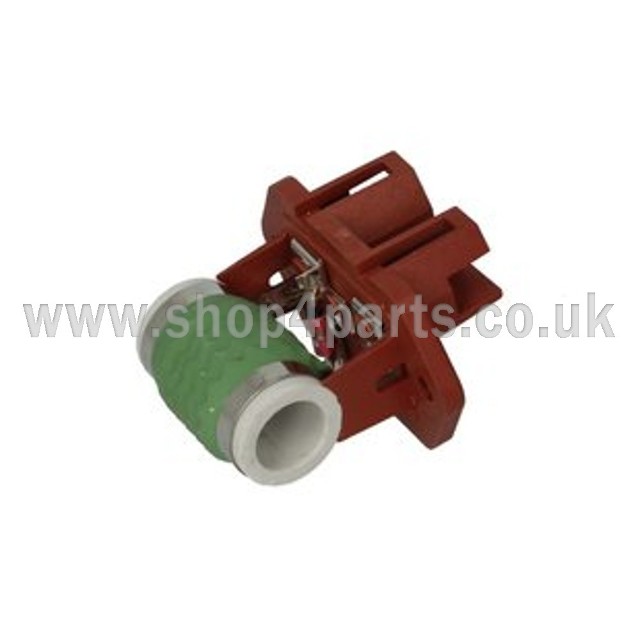

Zdravím , mám problém v podobě chyby P0480 a už jsem v koncích..
Přesné znění chyby je “ ŘÍDÍCÍ OBVOD VENTILÁTORU CHLAZENÍ 1” .
Jde o to, že pokud přes diagnostiku zapnu saharu na druhý stupeň tak jede ale na první se ani nehne…
Kabeláž, odpor a celou pojistkovou skříň jsem vyměnil..
Je možný že odešel větrák i když se točí na vyšší rychlost ? 🤔

Vetrák zrejme nemá dve vinutia. Mal by tri vývody. Nie je tam náhodou ešte druhý odpor? Je ten nový zaručene bezchybný? Nie je tam v okruhu snímač teploty? Môžeš skúsiť premostiť odpor pre prvú rýchlosť čo to povie.

Jediné, co do toho vede je toto.
https://www.ebay.com/itm/266019282070
Kostra a dva dráty, cca v polovině kabelu se připojuje Odpor.
Vše vymontováno a vyměněno z funčkního auta..
Myslíš že by to mohl dělat snímač teploty z termostatu ? 🤔

Tak v prve rade nevime jestli tam vubec tece stava. Pokud ne tak predradny odpor, nebo tepelna pojistka to nebude. Pokud ano pak teplena pojistka / odpor / vinuti.

No větrák na druhou rychlost pustit jde, na tu první už ne.. Jediné co jsem neměnil je ten větrák samotný. Nikde jinde by pojistka nebo další relé být nemělo ne ? Jen v pojistkové skřínce vedle baterie.

Koukni na positku F7 a rele T7, to pousti plny vykon, rele J030 pousti pomalejsi chod, bude to stejny
O010 je ten odpor. Musi tam byt tri draty ve svazku.
Jeden je kostra, pak dalsi dva, bud plnej (treba cerveny) nebo pomalejsi (treba bily). Kdyz na ne postupne privedes +12V muzes to testnout.

Ty relátka jsem měnil a měnil jsem i celou pojistkouvou skříň 🤔 Zkusím tam teda dát těch 12V. Díky

Hele měl jsem ten samý problém a byl uhnilý jeden kabel
,Co vede samostatně. Je to konektor nahoře nad chladičem vpravo, když stojíš před autem.
