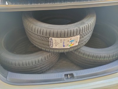

Nový bačkory nakoupeny. Stále čekám na přezutí a geometrii, tak se pomalu hrabu v dalších maličkostech, co mám na seznamu už dlouho.

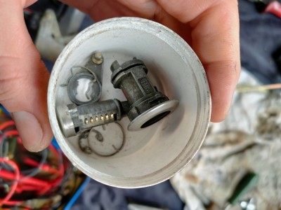

V podstatě od doby, co to mám, tak byl vysypanej zámeček u řidiče. Normálně fungoval, ale nevracel se do základní polohy a nebyl funkční ten krycí praporek. V obou případech se jednalo pouze o sesmeklou pružinku, takže jsem to komplet rozebral, vyčistil, správně sestavil a promazal.

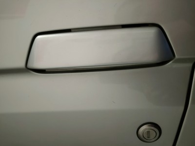

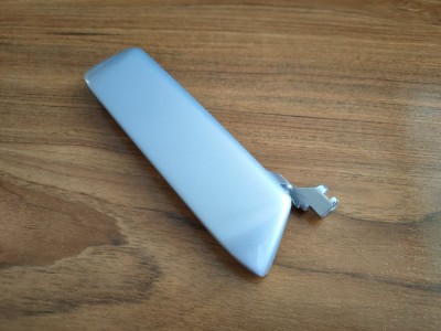

Stejně tak už předchozí majitel nějak samodomo lakoval řidičovu vnější kliku a už to byla dost bída. Tak jsem ji nechal rovnou nalakovat pořádně.

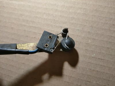

Taky jsem vyměnil prasklý omezovač tahu dveří a aktuálně se snažím znovurozchodit ovládání zavírání oken klíčkem. Původní problém byl, že táhlo zámečku nedosáhlo pořádně na mikrospínač. To jsem vyřešil úpravou tvaru táhla, ale v tu chvíli přestal fungovat samotný ten mikrospínač. Tak jsem ho musel vykrákat ven a po vyčištění už funguje. Tak to snad dnes doskládám.
Continental SportContact 5
záměček
záměček

opravená klika a zámeček
mikrospínač oken
mikrospínač oken
