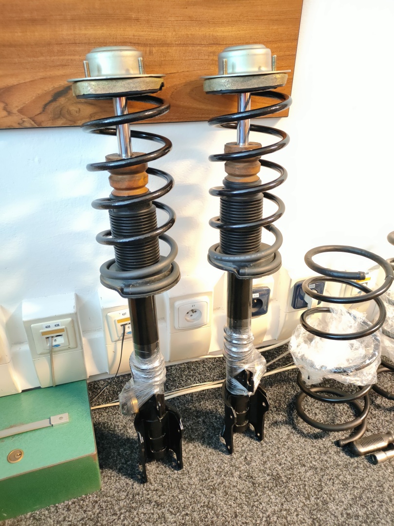

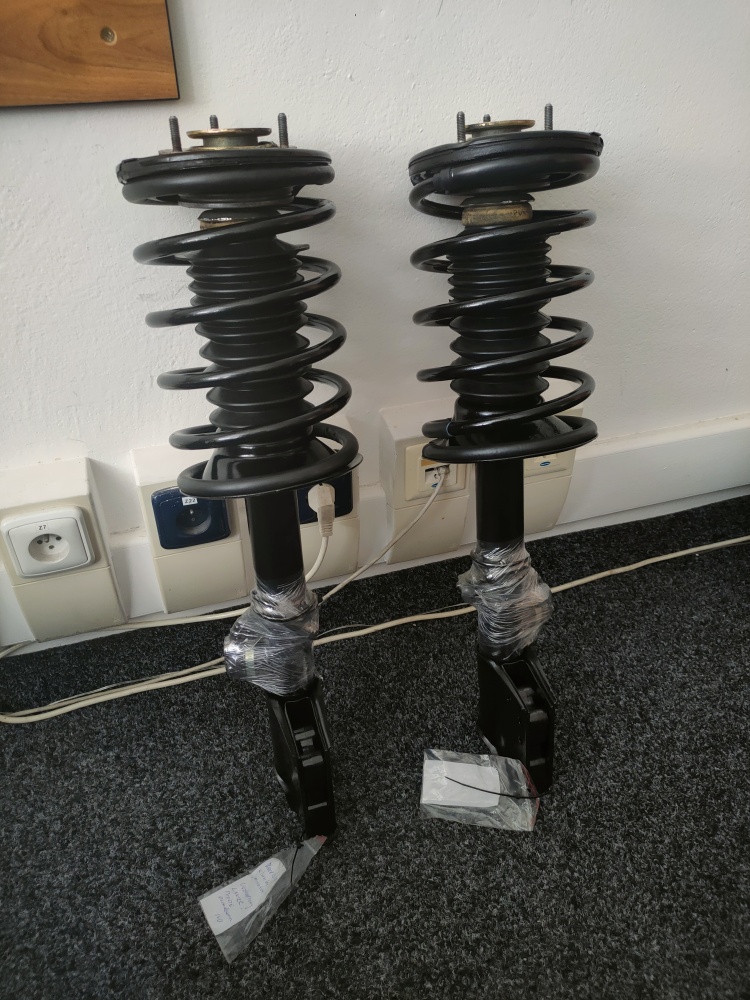

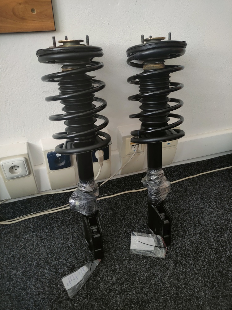

Tak aby toho všeobecného veselí nebylo málo, tak ještě aktualizace toho, co se děje tady.

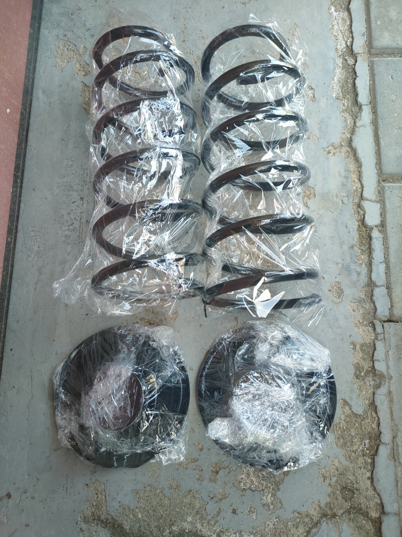

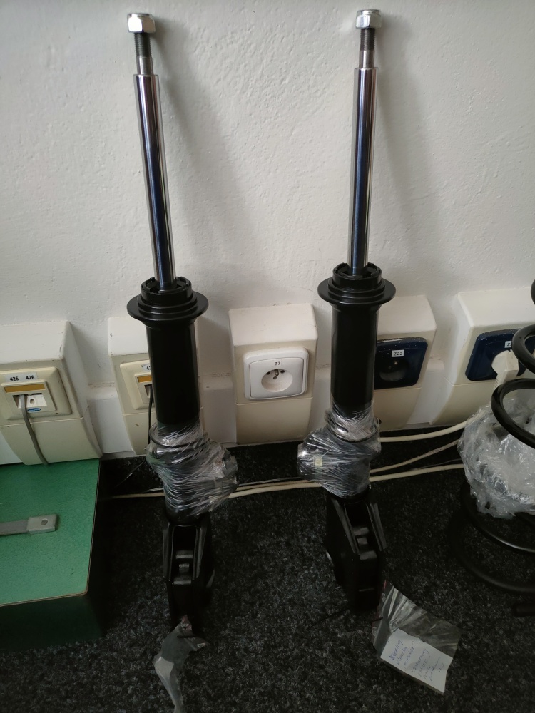

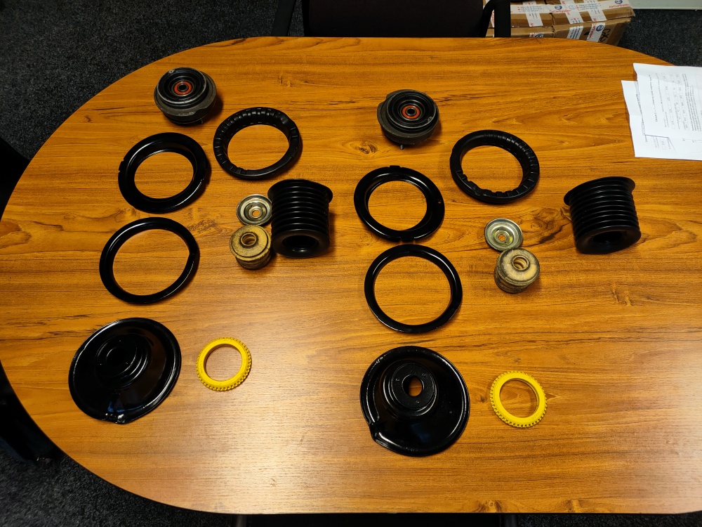

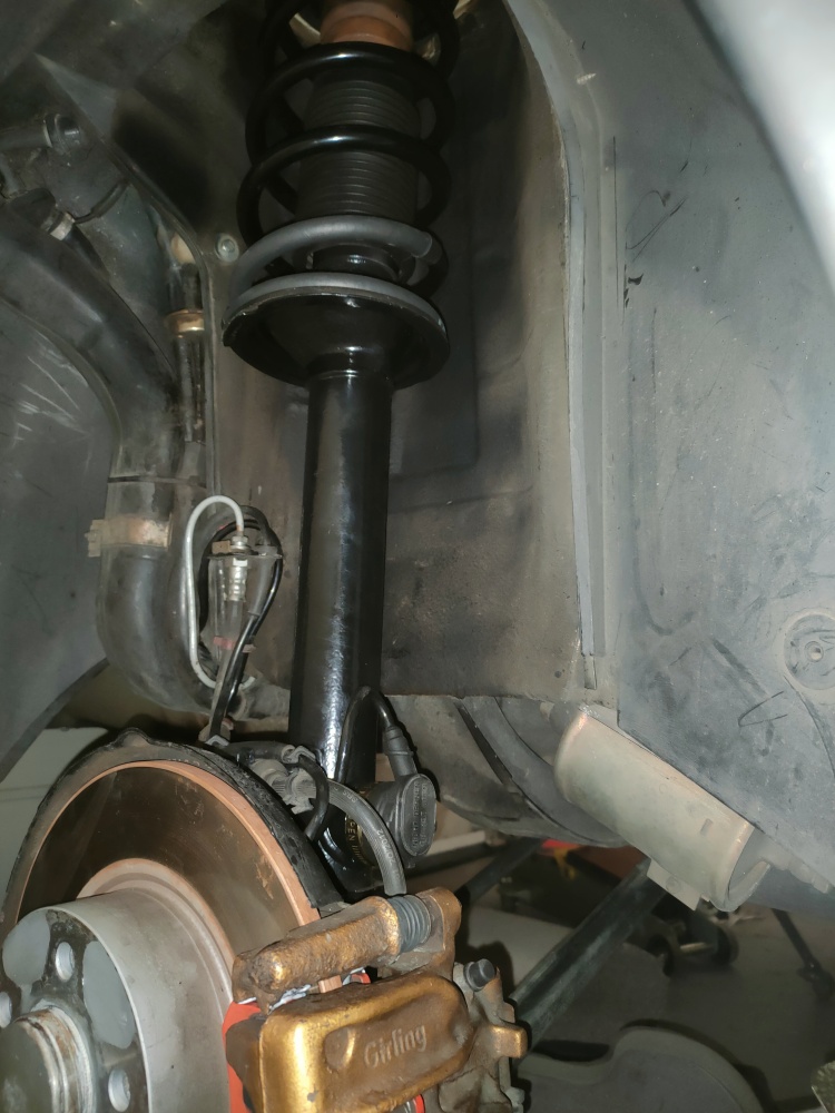

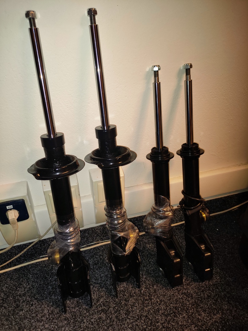

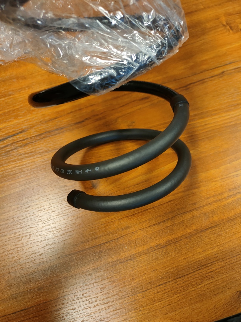

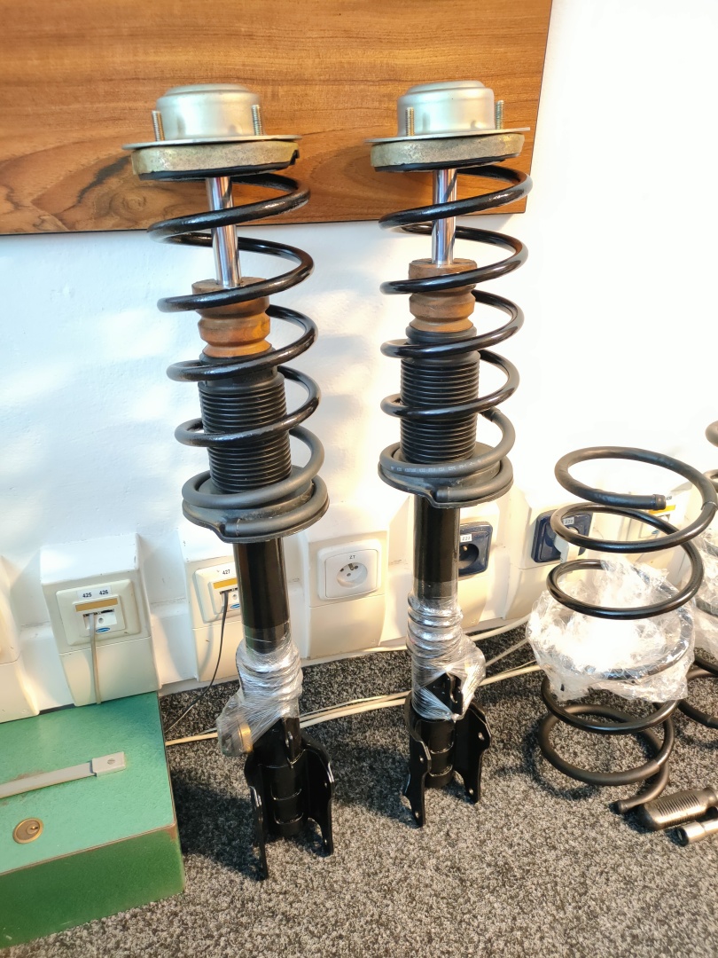

Tlumiče přišly z repase, pružiny a uložení je zpět z práškové lakovny a tak se mohlo začít skládat. Bohužel jen zadek, protože jeden z předních tlumičů vykazoval nějaké vady, tak se vrátil na reklamaci.

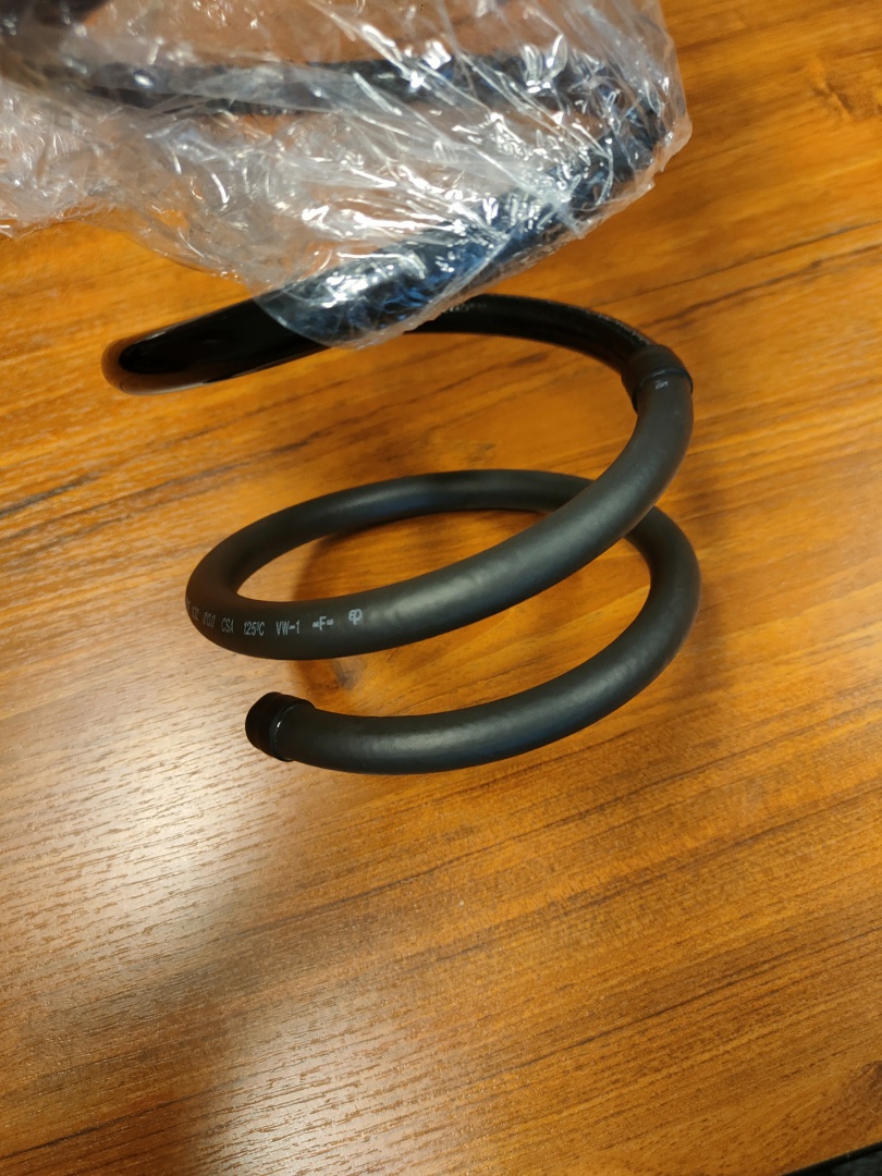

Zadek mám ale hotový. Pružiny ještě dostaly ochranu v místech, kde jsou ve styku s kovovým uložením (tak jak to bylo originálně). Originální hadice samozřejmě sehnat nešla, tak posloužila elektrikářská smršťovačka. Výsledek se celkem povedl *varim varim :D

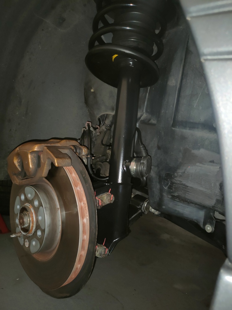

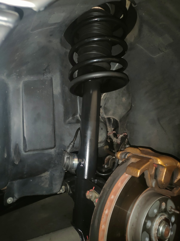

Tak přední tlumiče jsou z reklamace zpět, tak jsem to mohl rovnou smontovat a namontovat na auto. Ještě mi chybí levý zadní, protože tam se nějak nepovedla oprava nadkolí, vůbec nesedí. Mám rozjednané jiné a s tlumičem na autě se to pak mění mnohem hůř.
Jinak jsem chtěl objednat olej, ale k velkému zármutku už se oblíbené Novacento nedá objednat, vypadá to, že ho Agip zařízl. Tak jsem na doporučení vzal americký Amsoil 10W-40. Je to něco na starý ameriky, co mají velmi podobný systém rozvodu a obsahuje zinek. Tak se uvidí...

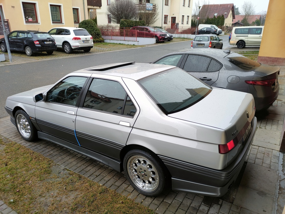

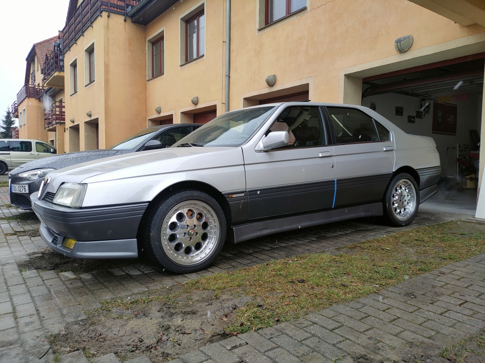

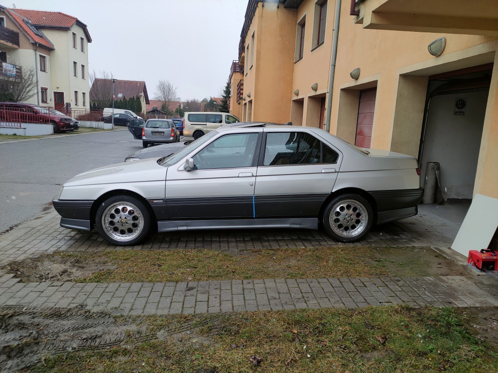

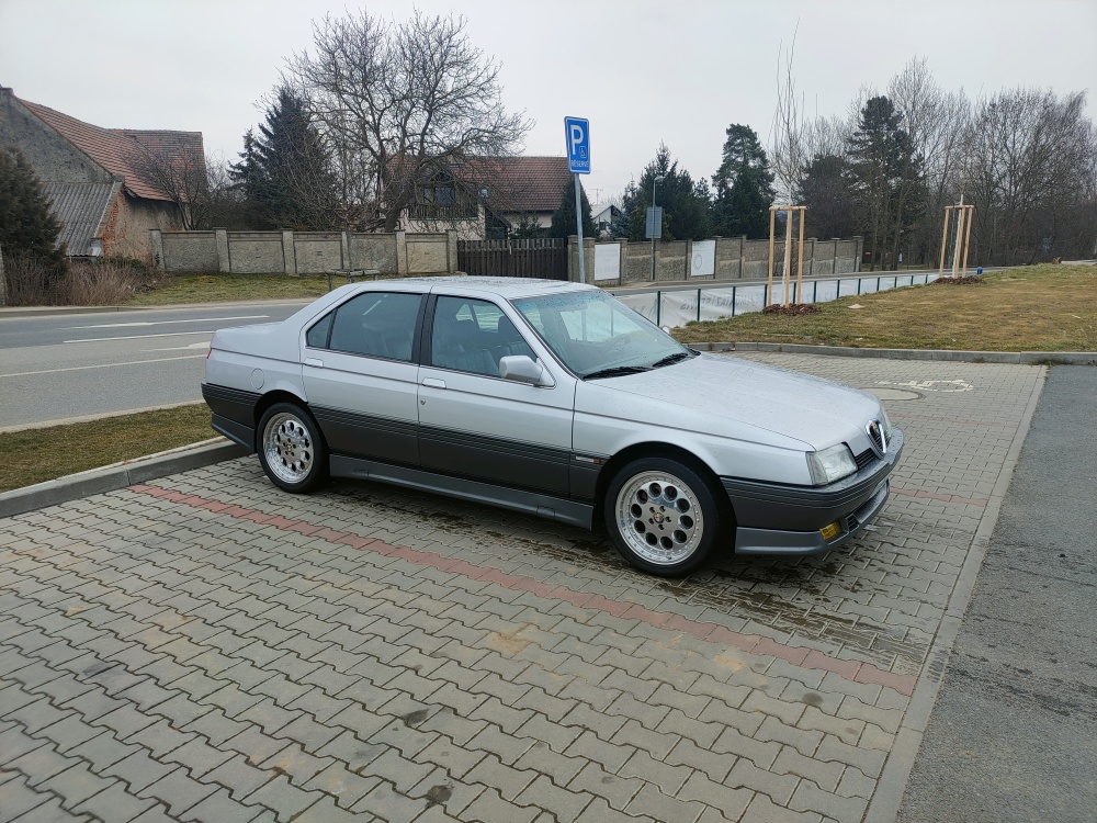

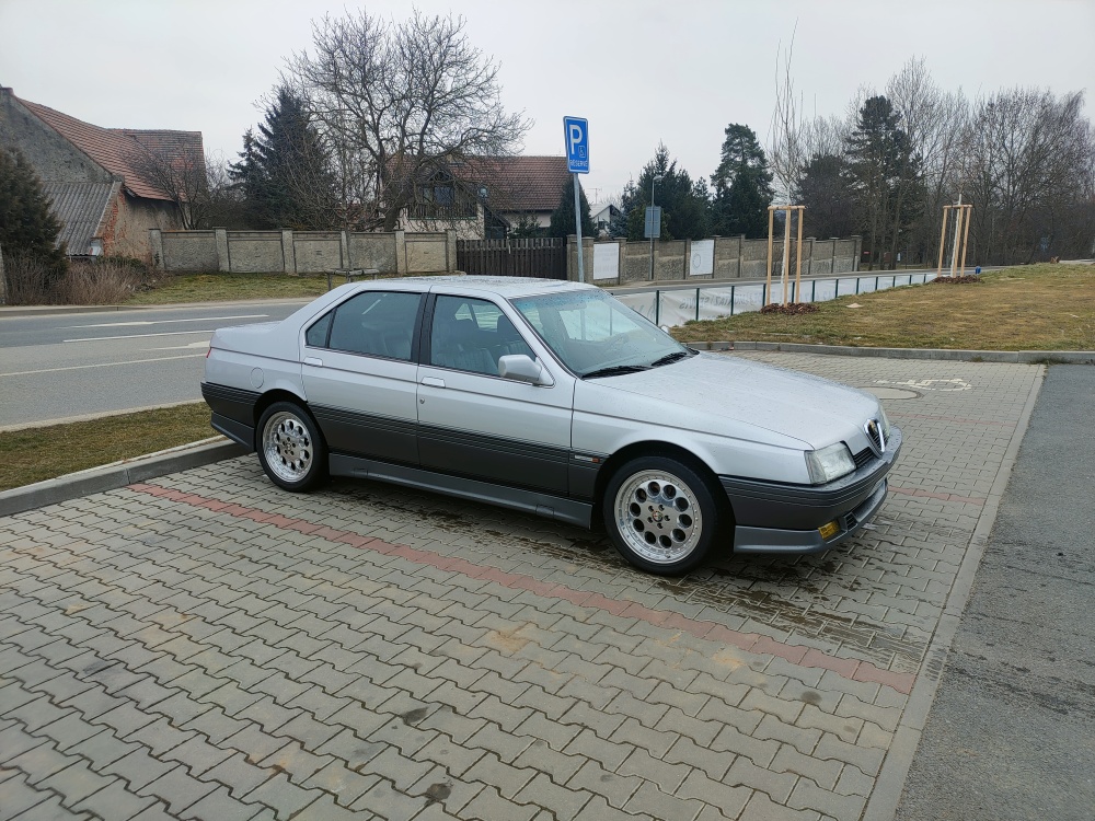

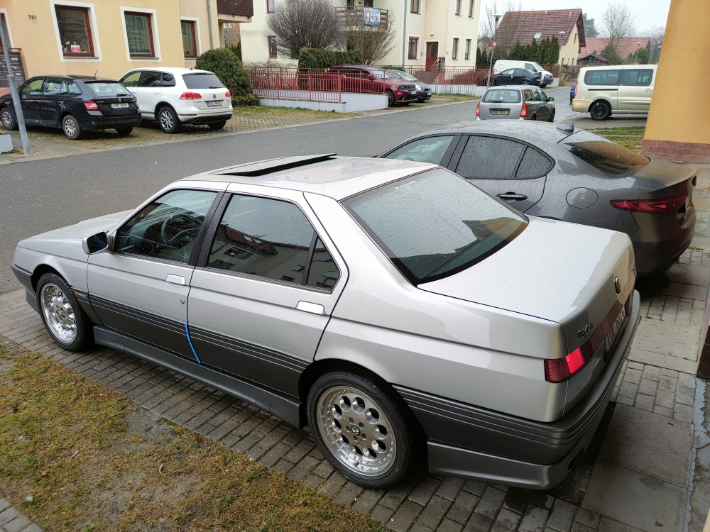

Tak hlásím víceméně hotovo...
Za mě je to cajk. Opticky vyváženější mi to přijde. Ještě to musím všechno podotahovat a nastavit ten zadní krám na brzdy. A pak přezout, odblešit, umýt a uvidím, jestli zbyde morál na nějakou kosmetiku. Chtělo by to olakovat prahy a zadní nárazník.
Příspěvky: 9245

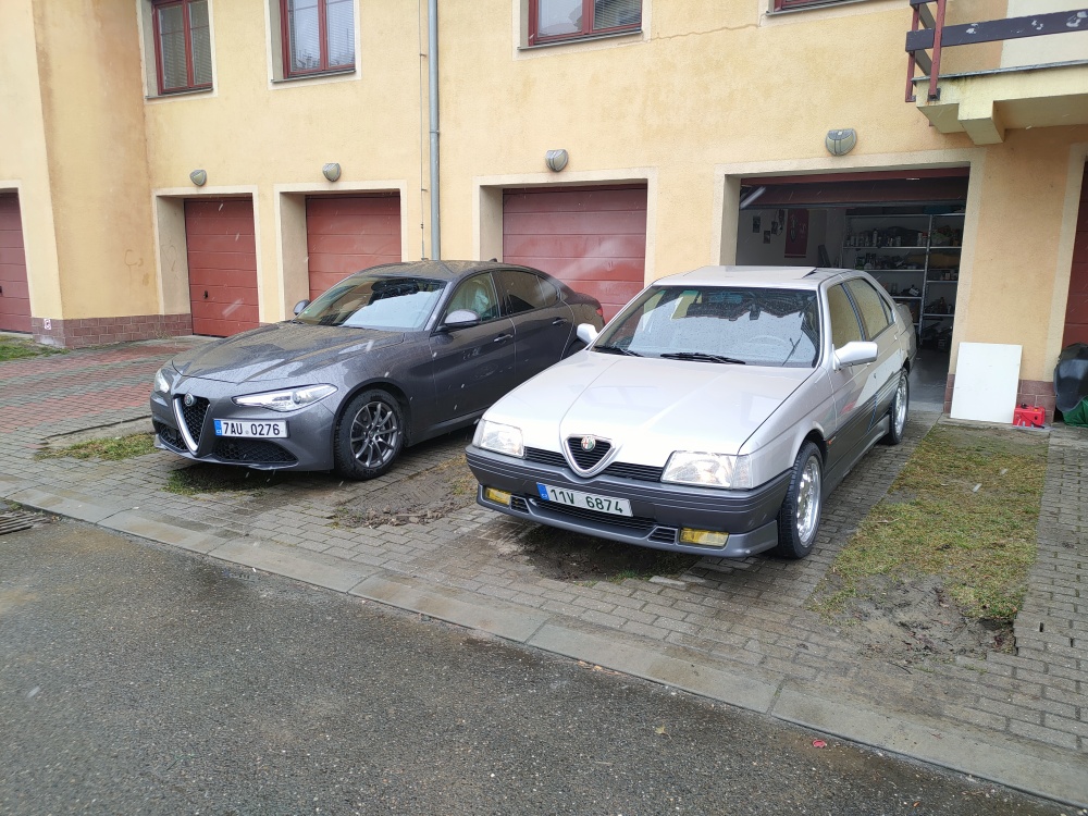

Příspěvek od Hampice » 2.3.2023, čtv 07:45

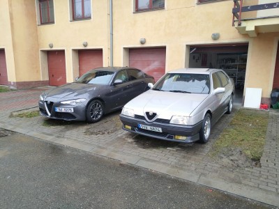

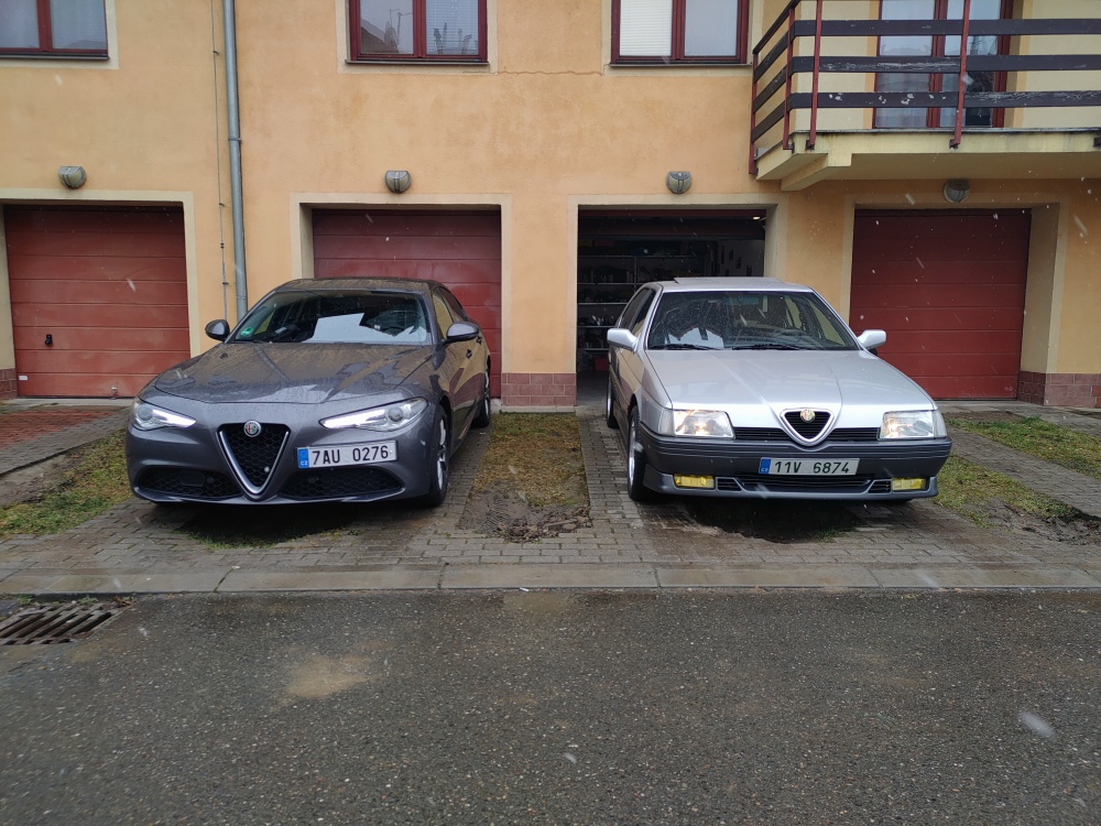

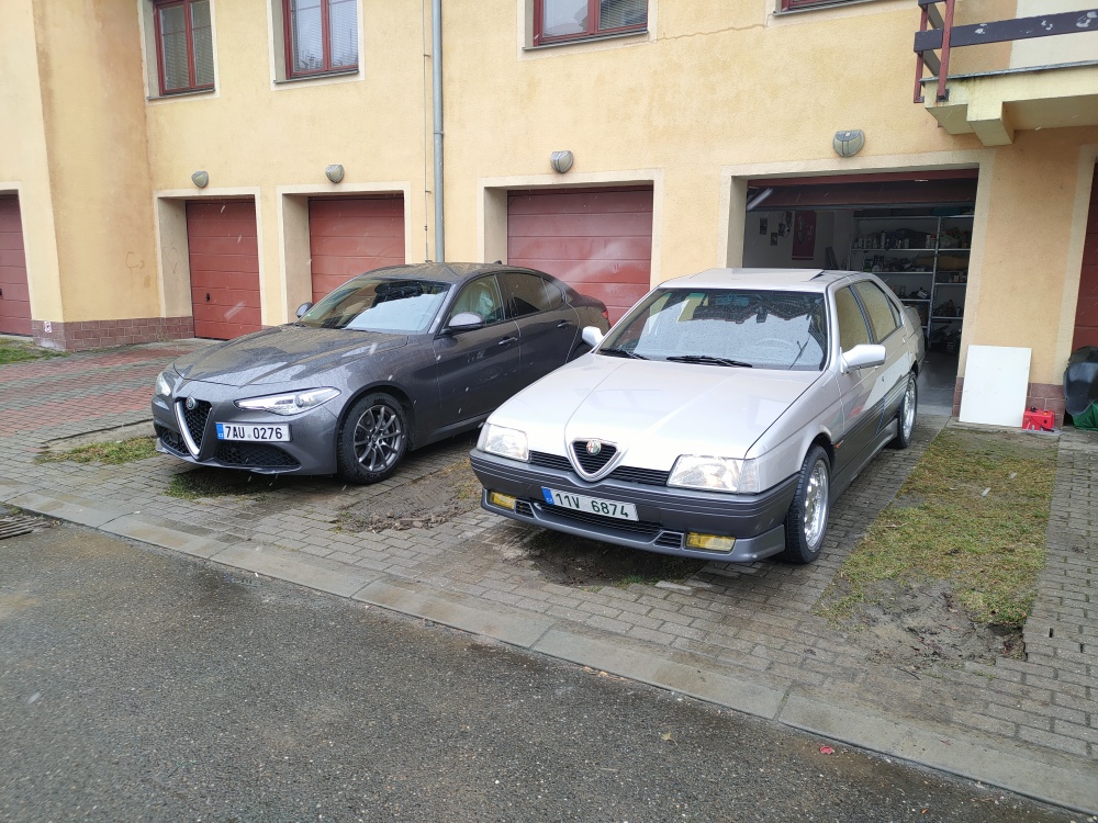

A ještě nějaký fotky společně s Jůlií. Až bude počasí a obě budou trochu víc ve stavu, uděláme lepší.
Příspěvek od Adamsquare » 2.3.2023, čtv 09:53
Aneb když je o třídu větší auto o číslo menší :D
Příspěvky: 9245
Příspěvek od Hampice » 8.3.2023, stř 07:28
To jsme na FB vedli trochu horlivou diskusi, jak to vlastně je. Já si skoro myslím, že je to stejná třída, ale přijímám i teorii, že 164 je o třídu výš.
Příspěvky: 7382
Příspěvek od speedy » 8.3.2023, stř 07:48
164 mám vžitou jako dobovou konkurenci BMW 5er, zatímco Giulia je dnes třídní konkurencí BMW 3er atd.
Příspěvky: 9245
Příspěvek od Hampice » 8.3.2023, stř 07:54
Asi to tak bude. Ono to samo prošlo za ty léta nějakým vývojem. O to bizarnější je pohled na ty auta vedle sebe. Je třeba ale říct, že subjektivně je zevnitř 164 teda o dost prostornější, zejména v podélném směru. Bourat bych ale raději chtěl v Jůlii :)

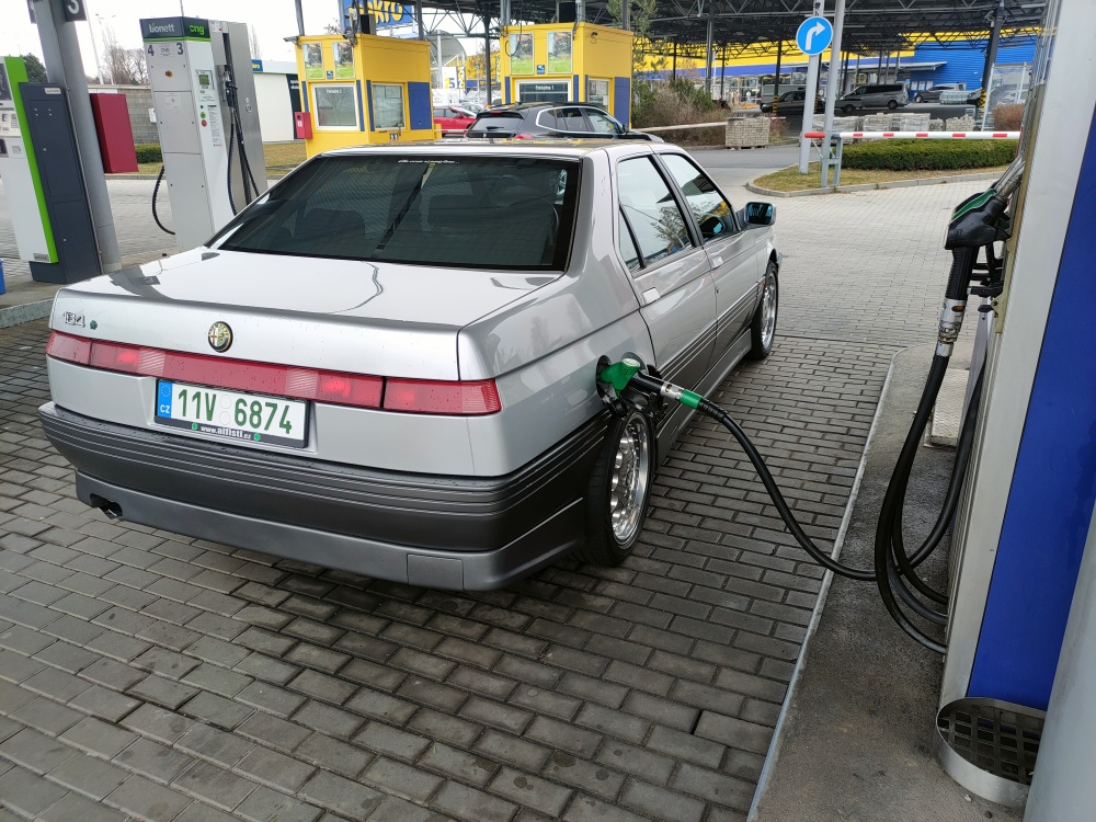

Včera jsem ve chvíli volna dotáhnul ramena na nápravách a udělal pár prvních kilometrů. Je to sice teď naprosto neřiditelný, protože geometrie je úplně mimo, plus jsou tam ty starý vybroušený pneu, ale na těch tlumičích je znát velká změna.
Ještě jsem i podle návodu nastavil regulátor zadních brzd, ale brzdy se spíš zhoršili... Už jsem z toho zoufalej, ABS samozřejmě pořád nejde, ač jsem všechny čidla a kabeláž kontroloval a ohmicky je vše OK :smt021

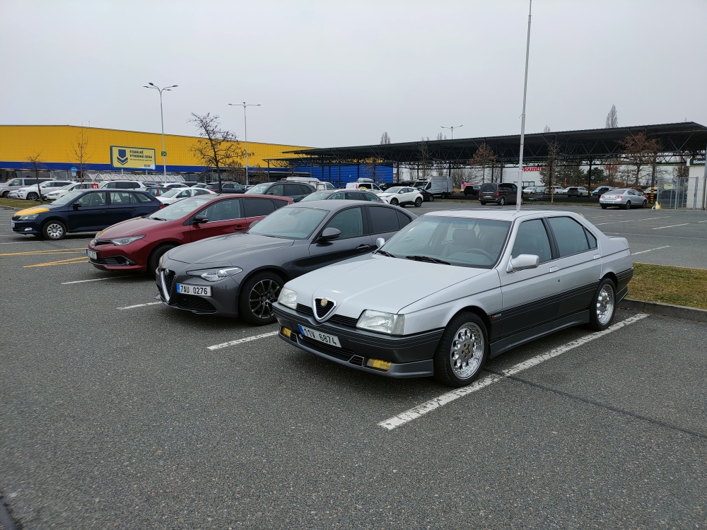

Pár fotek...
První oplach letos
První oplach letos
Zase spolu
Zase spolu

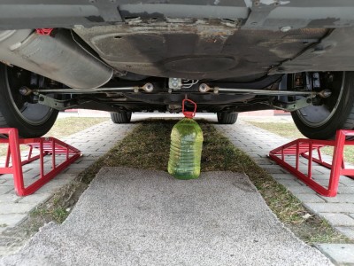

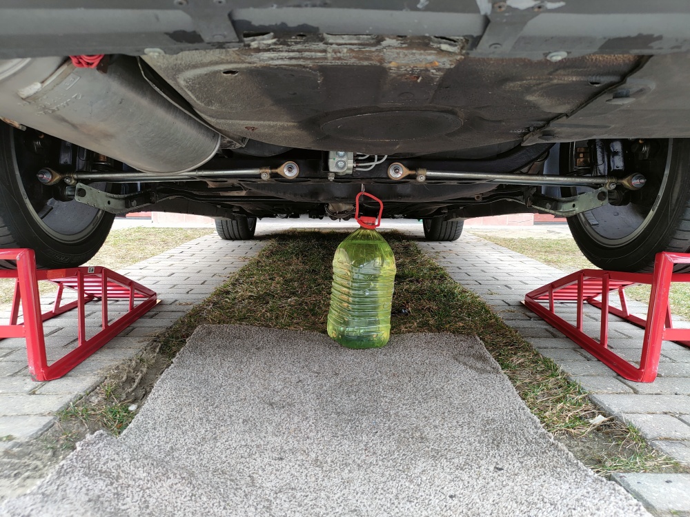

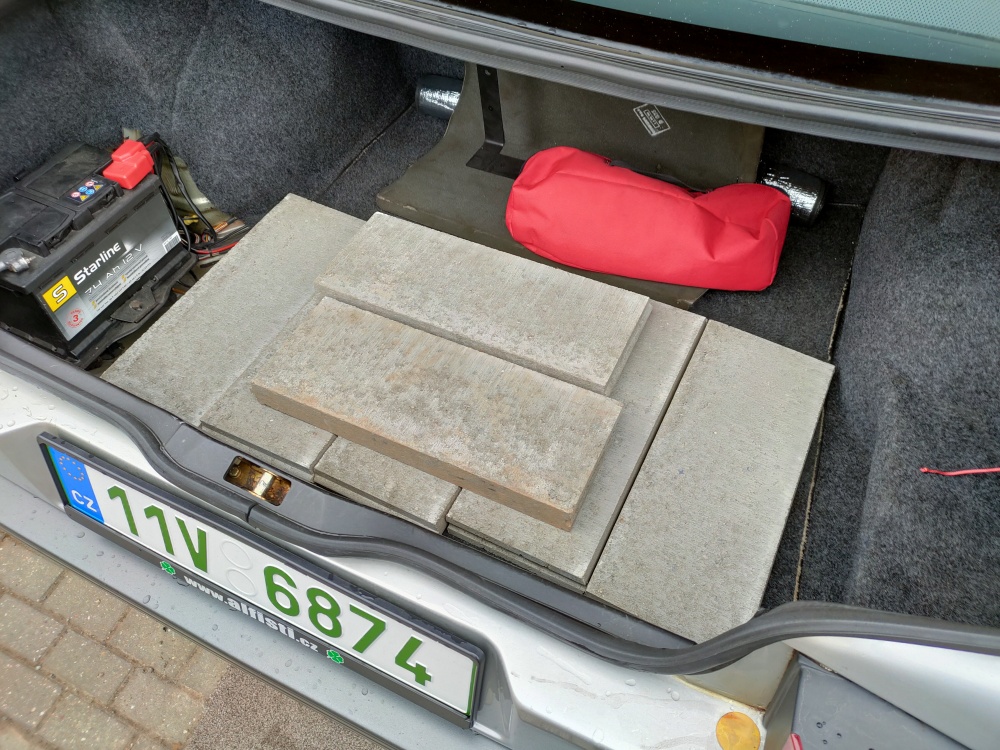

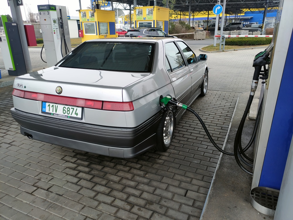

Plná nádrž (to trochu bolelo), ...
... 75kg v kufru ...
... a 5kg závaží.
... a 5kg závaží.

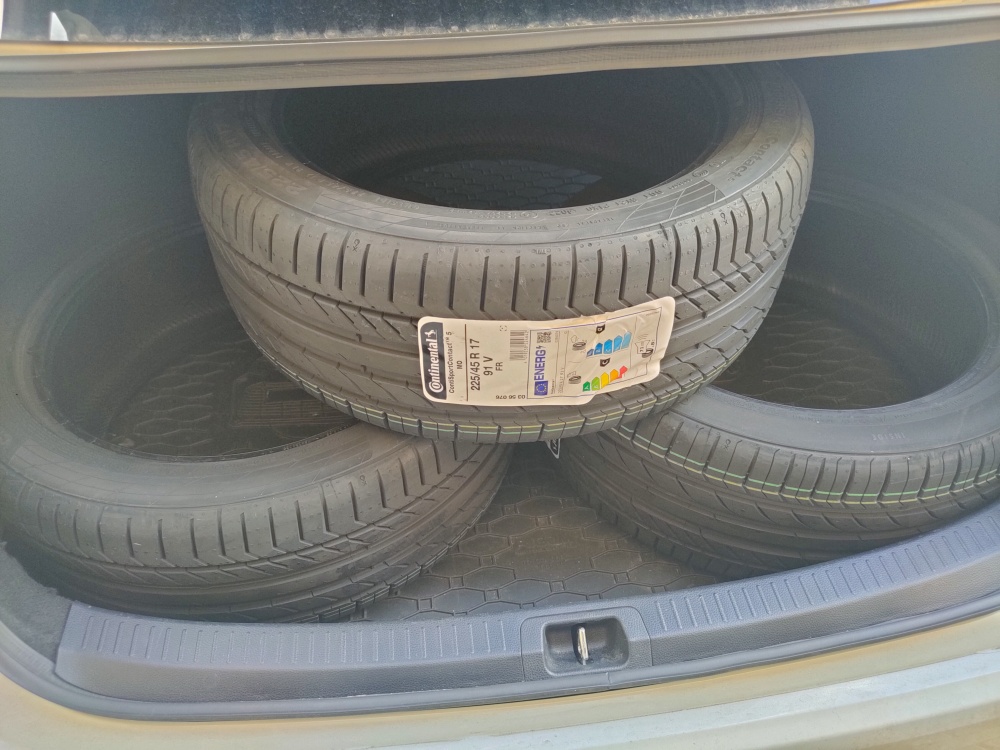

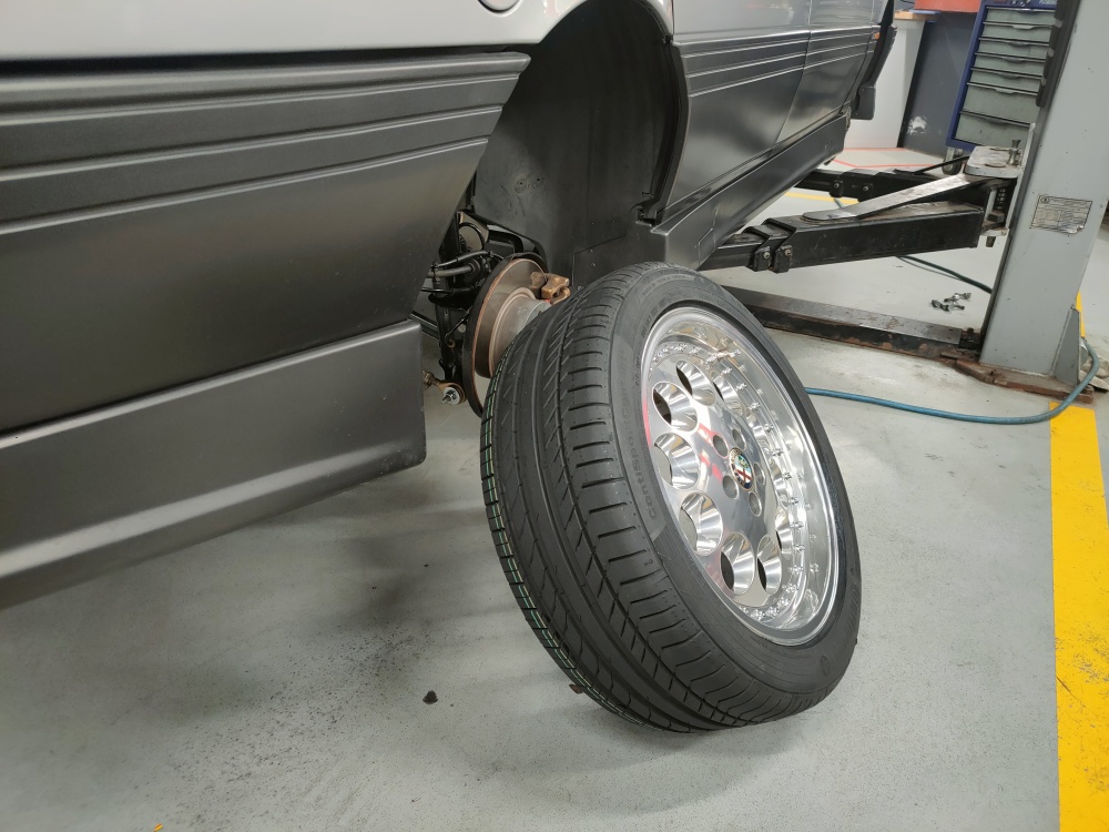

Nový bačkory nakoupeny. Stále čekám na přezutí a geometrii, tak se pomalu hrabu v dalších maličkostech, co mám na seznamu už dlouho.

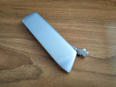

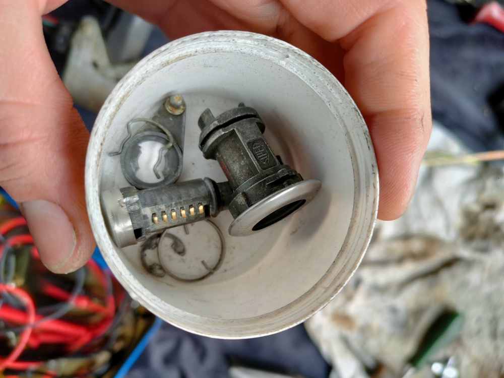

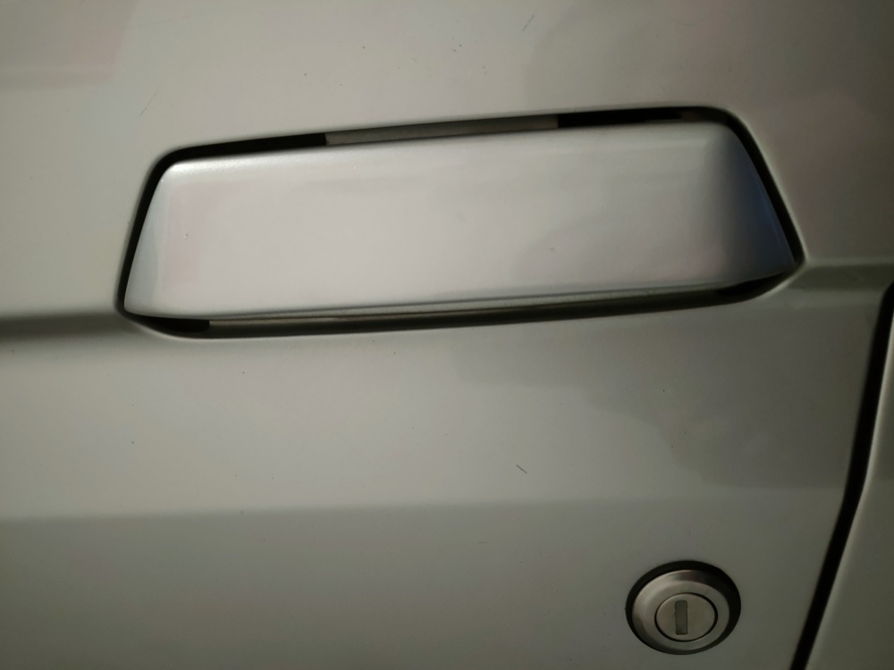

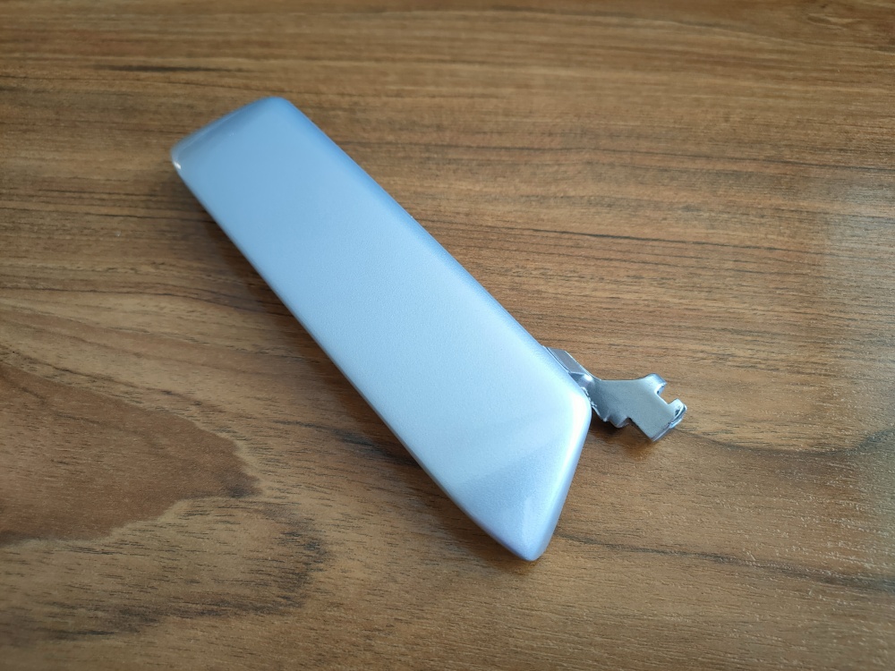

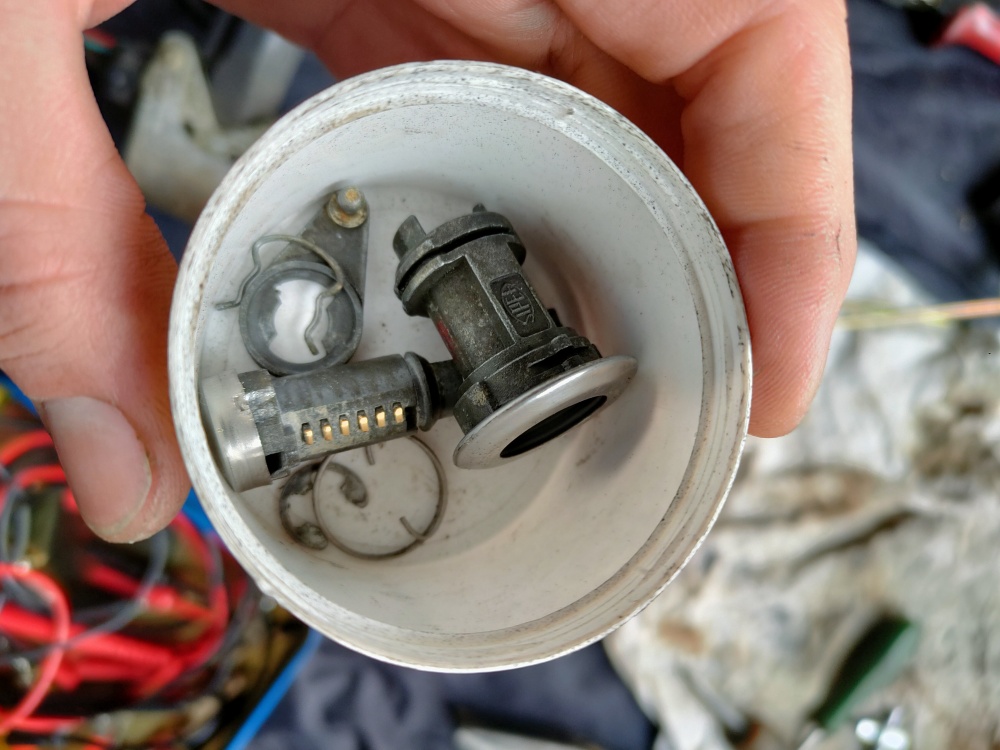

V podstatě od doby, co to mám, tak byl vysypanej zámeček u řidiče. Normálně fungoval, ale nevracel se do základní polohy a nebyl funkční ten krycí praporek. V obou případech se jednalo pouze o sesmeklou pružinku, takže jsem to komplet rozebral, vyčistil, správně sestavil a promazal.
Stejně tak už předchozí majitel nějak samodomo lakoval řidičovu vnější kliku a už to byla dost bída. Tak jsem ji nechal rovnou nalakovat pořádně.

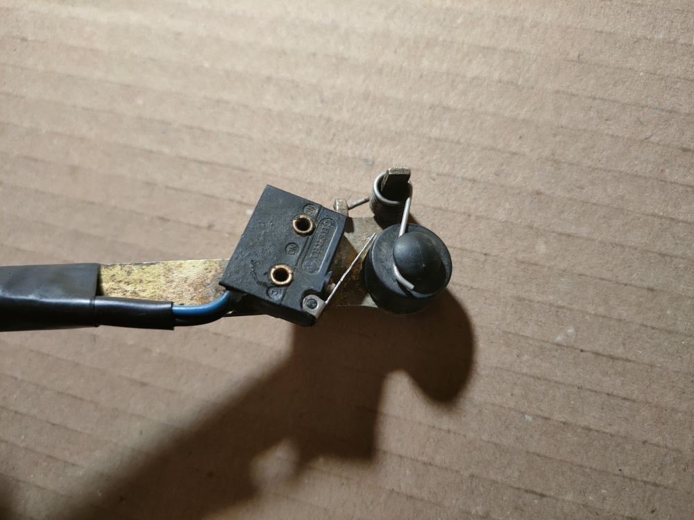

Taky jsem vyměnil prasklý omezovač tahu dveří a aktuálně se snažím znovurozchodit ovládání zavírání oken klíčkem. Původní problém byl, že táhlo zámečku nedosáhlo pořádně na mikrospínač. To jsem vyřešil úpravou tvaru táhla, ale v tu chvíli přestal fungovat samotný ten mikrospínač. Tak jsem ho musel vykrákat ven a po vyčištění už funguje. Tak to snad dnes doskládám.
Continental SportContact 5
záměček
záměček

opravená klika a zámeček
mikrospínač oken
mikrospínač oken

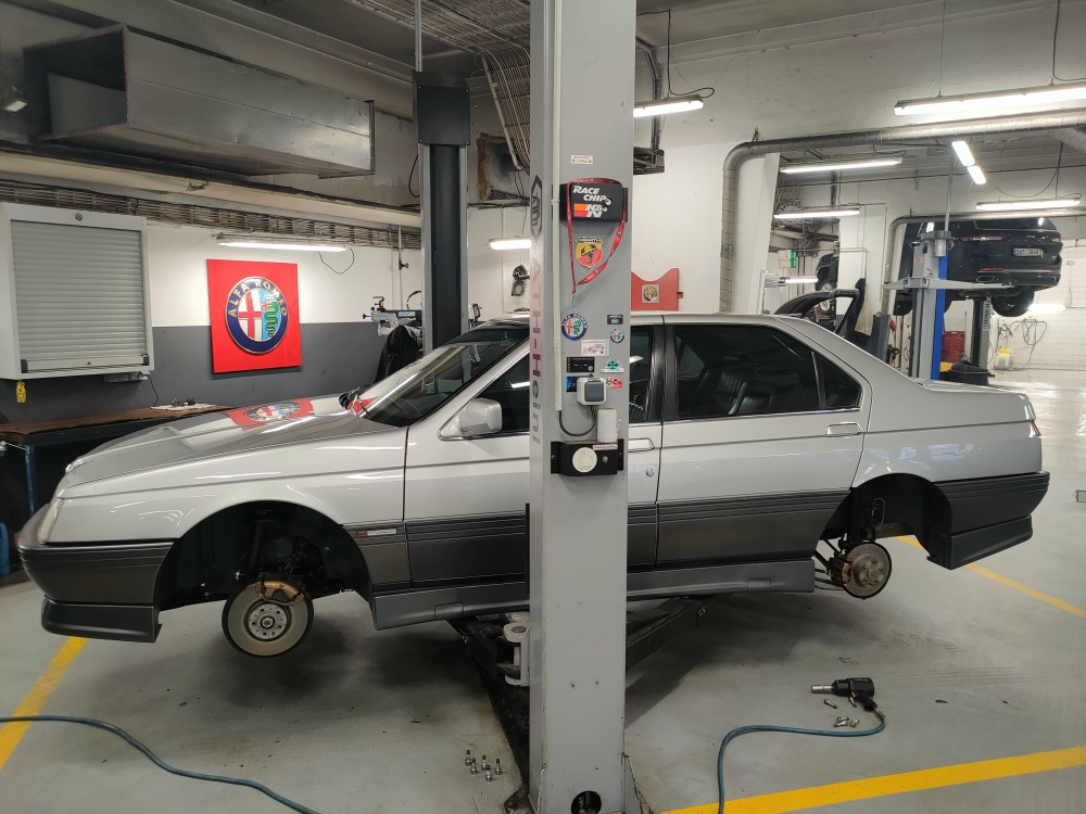

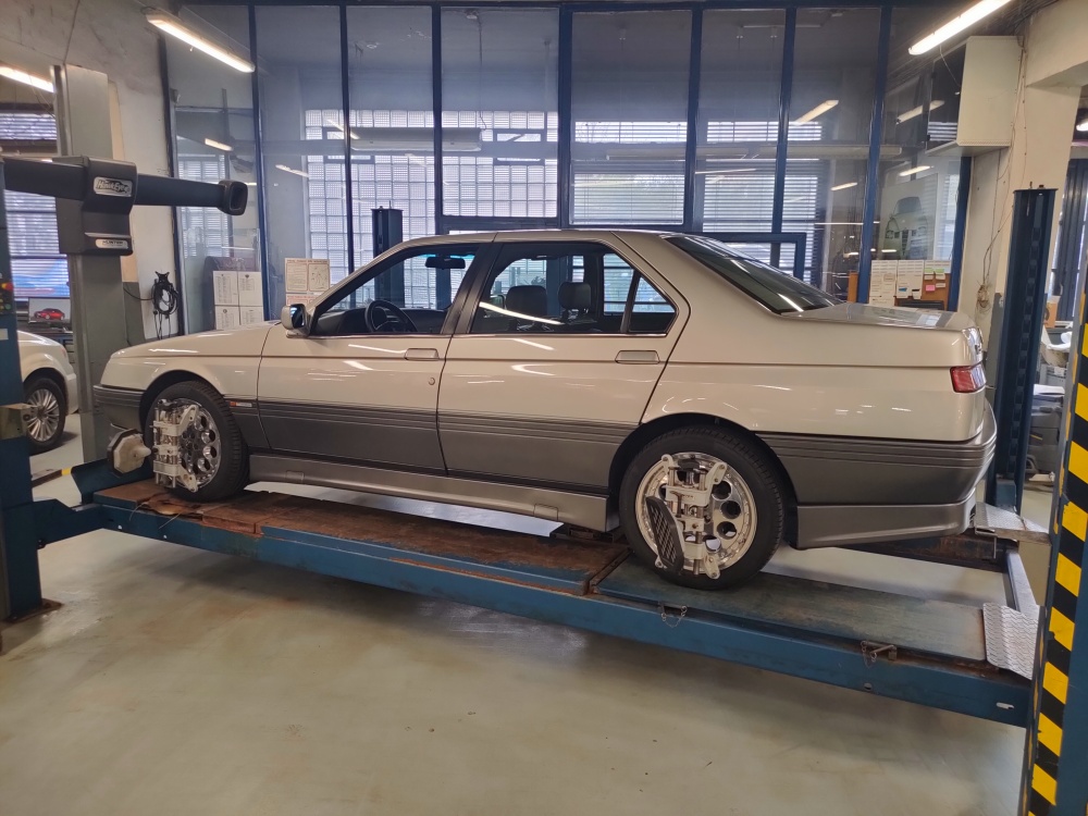

Sezóna může zažít. Včera přezuto a po výměně podvozku nastavena geometrie. Ještě to musím odblešit a na Velikonoce to asi vezmu na testovací kilometry za rodinou na Slovensko. Další týden pak urrà per Monza!

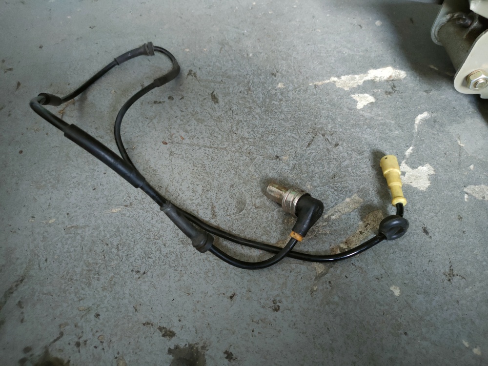

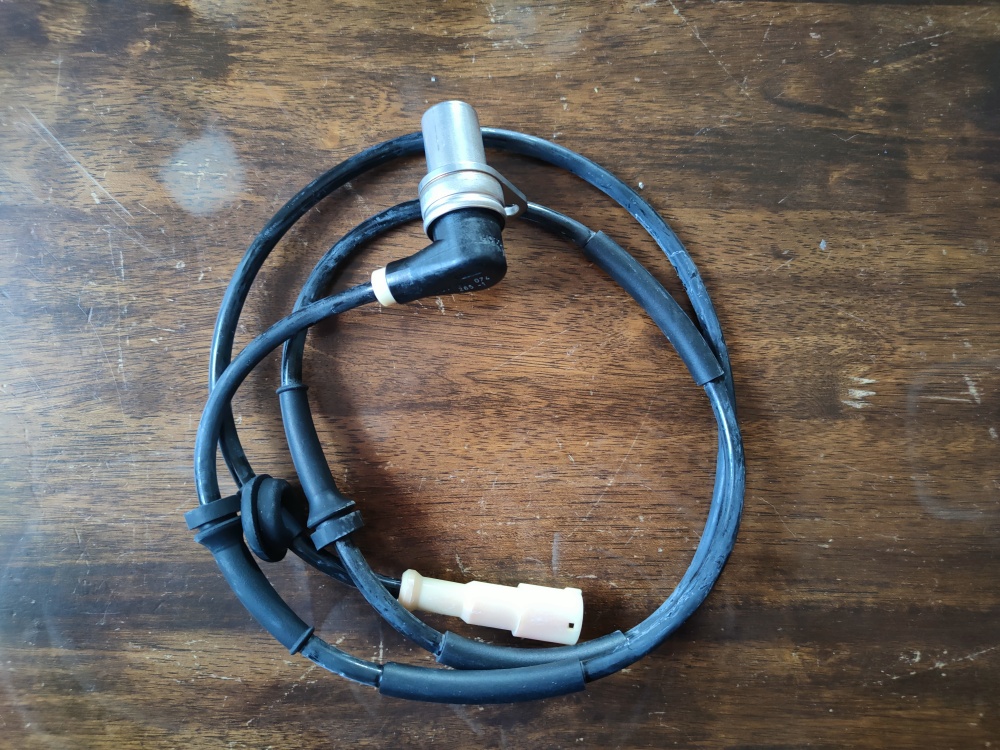

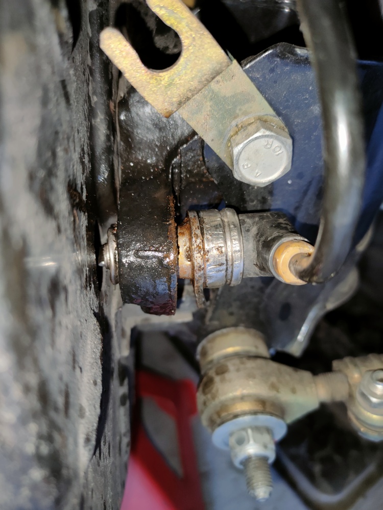

HALELUJA! Vyřešen problém s nefunkčním ABS.... Díky Bkrálíkovi a jeho osciloskopu odhaleno mrtvé čidlo na levém zadním kole. Byla to práce na 10 minut, škoda, že jsme se nedomluvili už dávno :D
Já si tuhle možnost moc nepřipouštěl, protože ohmicky se všechny čidla jeví naprosto ok. Takže je vlastně i dost zajímavý, že to čidlo nic nedává (jen slabý šum). Nicméně, nové se podařilo sehnat na ebay, tak snad přijde a podaří se ho vyměnit.

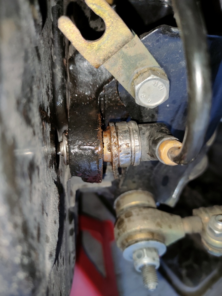

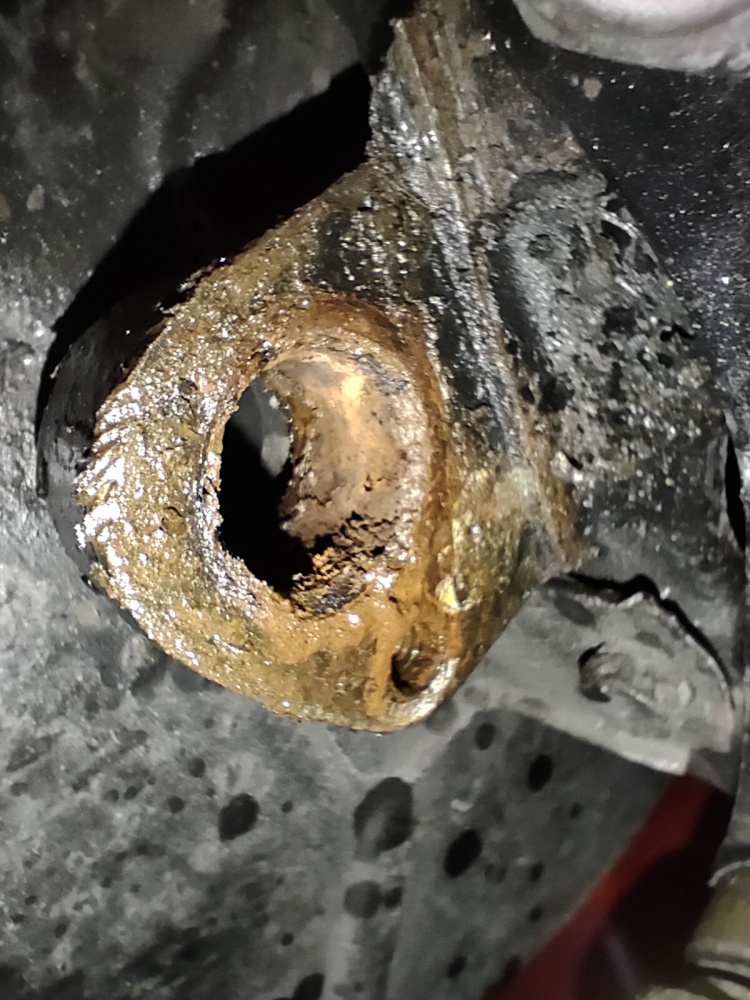

Na opravě ABS se pracuje, čidlo z ebay dorazilo. Staré se podařilo před pár dny poměrně nenásilně dostat ven. Dnes snad vyšetřím nějakej čas a namontuju nové.
nové
nové
staré venku
staré venku
