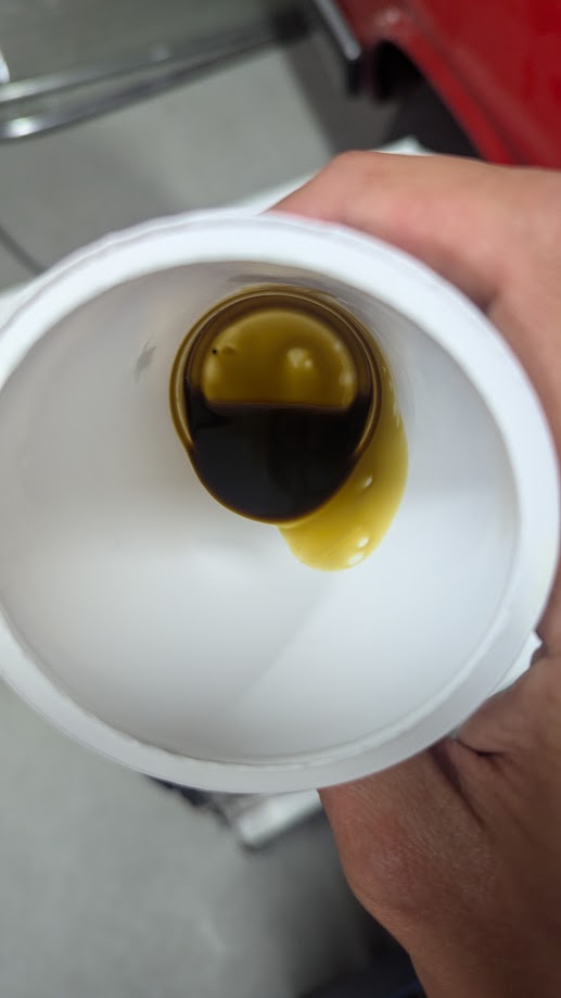

Příspěvek od Kubas » 8.10.2024, úte 12:40
jen pro info, tohle ten odlučovač nasbíral za 2000km.... (je to v kelímku od jogurtu ať máte měřítko) :D

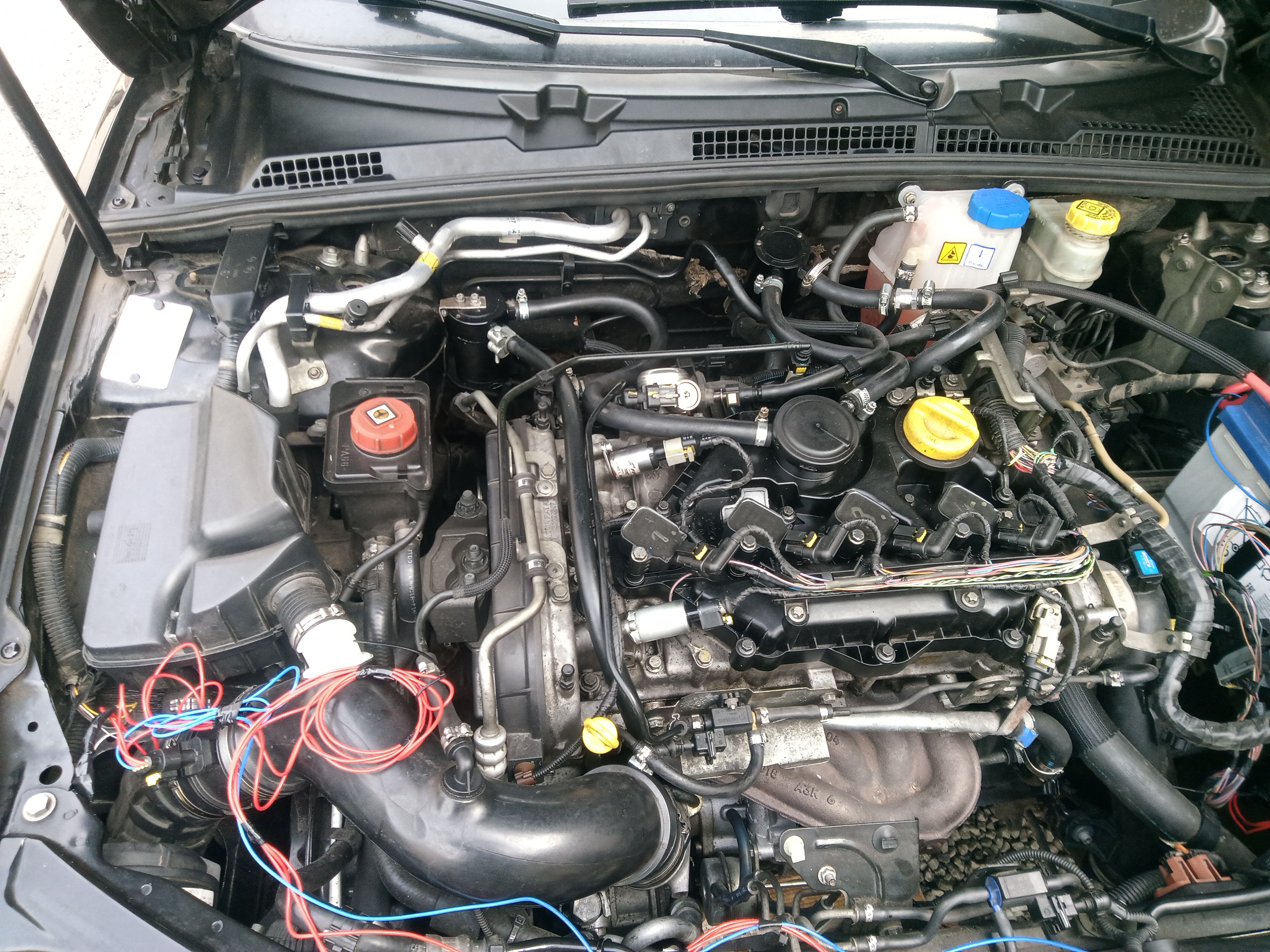

Příspěvek od Wanderer » 9.6.2025, pon 16:14
Nemáte někdo otestované nebo vyhledané grafy, jak přesně se změní tlak v systému po instalaci oct ? Docela by mě to zajímalo, viděl jsem hodně příkladů, názorů co vlastně oct udělají s motorem jako má tbi, co se týče podtlaku a efektivity proudění olejových par, hlavně pří vysokých OT, kdy je přetlakované sání, prý je dost možné, že se olejnatá pára nedostane nikde a najde si vlastní cestu přes kroužky atd... už jen pro to, že mám na svém autě pcv ventil, který má 2x větší otvor než originální, tipuju že to udělali v kremplmotors, tím si myslím že odvětrávání je efektivnější, ale zajímalo by mě více názorů jestli i k tomuto může při boost režimu dojít, jen proto, že je zde delší cesta skrze plechovky. Podle všeho to špatně funguje, když je v tomto systému příliš dlouhá a zkroucená cesta, pak ten tlak je slabší, aby se podařilo přes pcv dostat zpatky do sání.... Co myslíte

Příspěvek od Wanderer » 9.6.2025, pon 23:48
Taky věřím tomu, že na Tbi motoru je to dobrá věc, co se motorů s přímým vstřikem týče, víceméně 20 zdrojů je jasně do toho ku 1 ne, může to něco dojebat. Hlavně rád proberu o tématu první poslední 💯 Ve finále bych řekl, že je důležitá instalace hadic tak, ať se cesta tolik neprodlužuje, umístění a délka plechovky, taky může dost udělat co se kondenzace týče... to byly jakoby hlavní faktory proč to ve větším výkonu nefungovalo dobře, na jiných autech s přímým vstřikem. Pořád vybírám ideální ale asi to jen moc hrotím, i levnější jsou solidní.. Jtd performance se zdá přestřel, alegro za 700 se zdá v pohodě.. hlavně jsem našel u škrtící klapky loužičku oleje, turbo a hadice suché, tipuju že kondenzát...

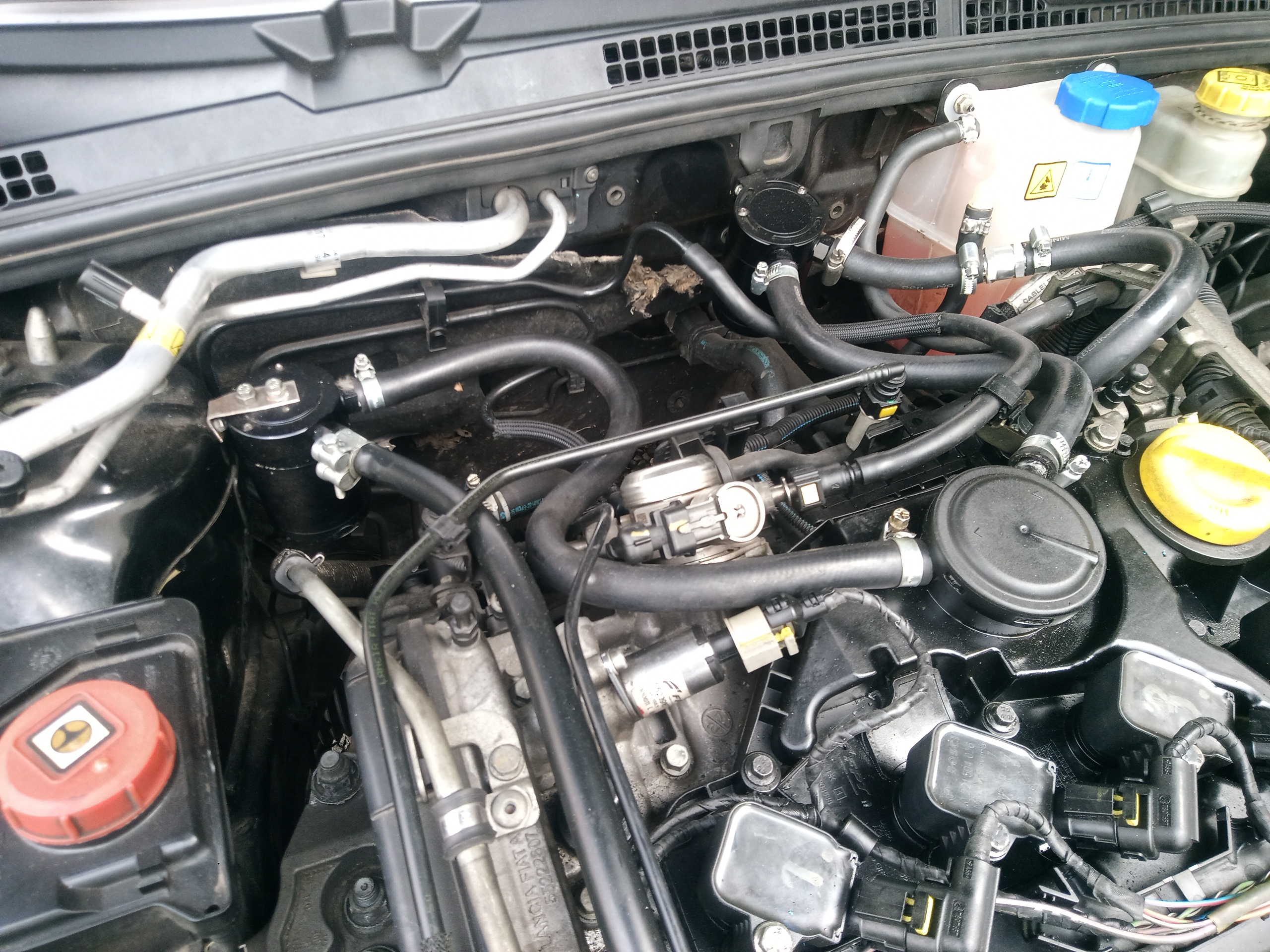

Re: odlučovač oleje - obrana proti karbonizaci
Příspěvek od Wanderer » 21.6.2025, sob 10:17
https://allegro.cz/produkt/univerzalni- ... 7595483377
Za mě cena/výkon, jsou fakt solidní 🤘🏻

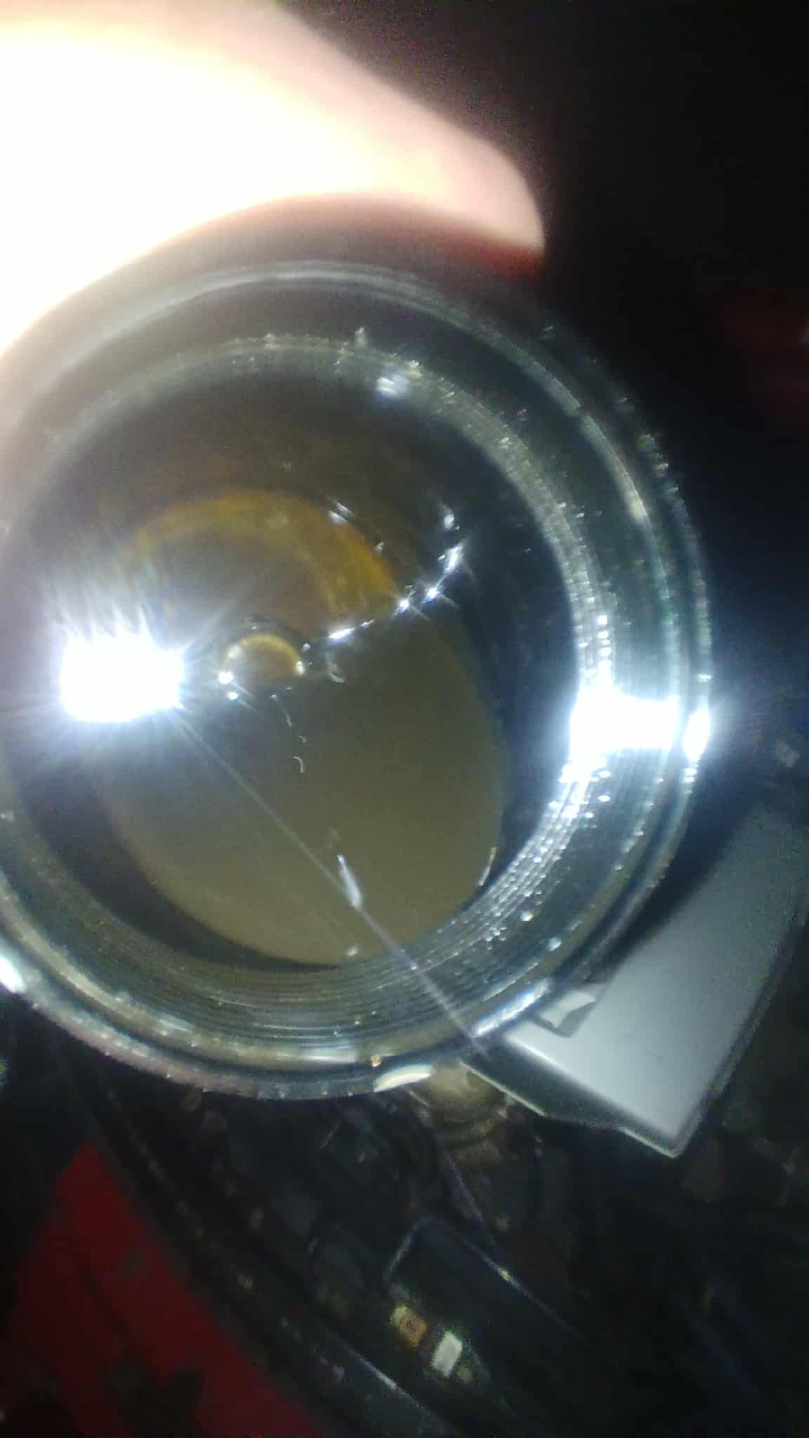

Příspěvek od Wanderer » 20.9.2025, sob 03:42
Funguje bezchybně, tolik řídkého sajrajtu během pár jízd kde to člověk no trochu hrotí jsem nečekal, super že to nejde do sání.... _Q4_

Příspěvky: 19202
Příspěvek od Kubas » 20.9.2025, sob 10:26
jo.... co si vybavuju tak právě při tom hard-core použití doporučují to častěji kontrolovat a vylívat ;-)
