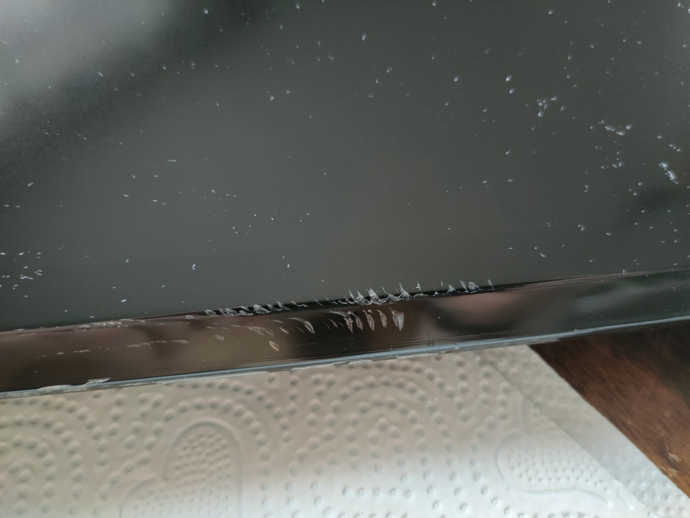

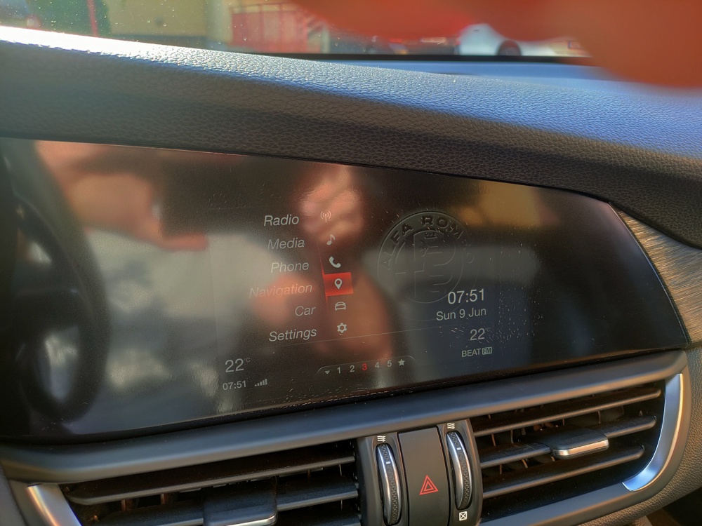

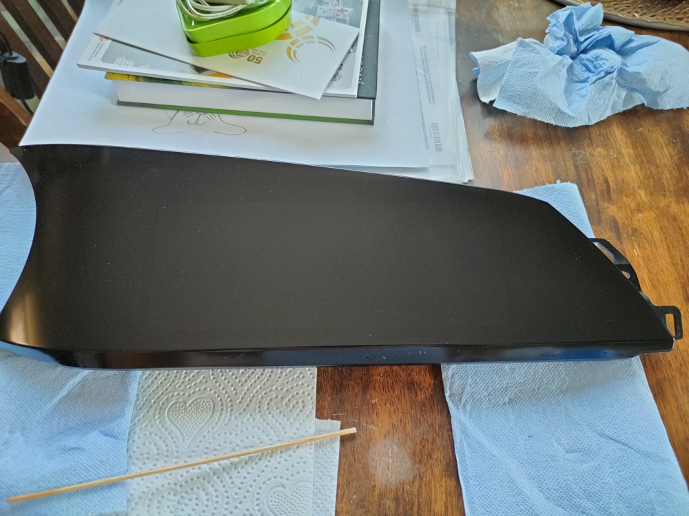

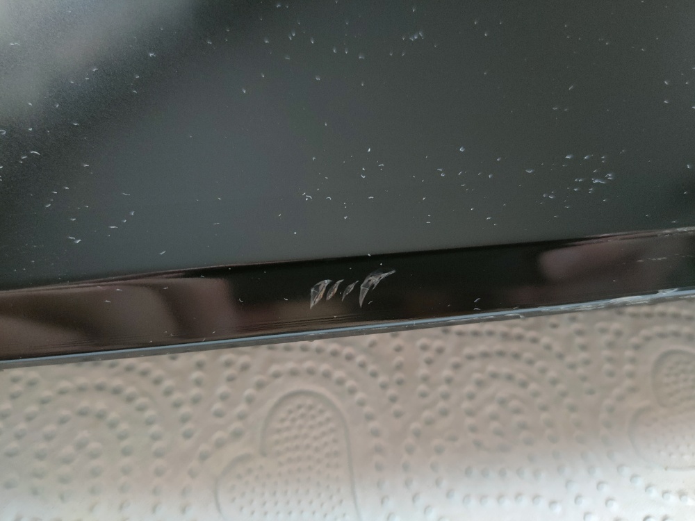

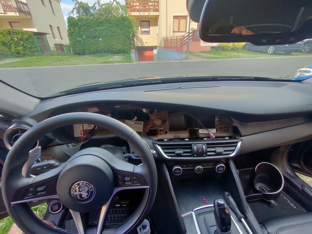

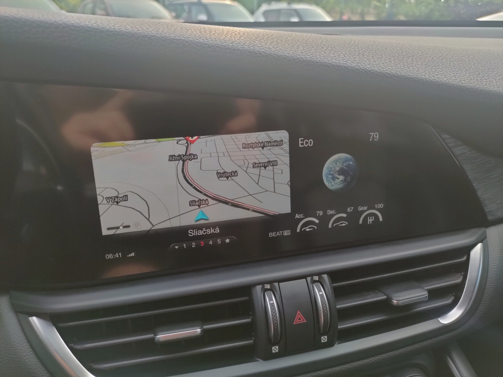

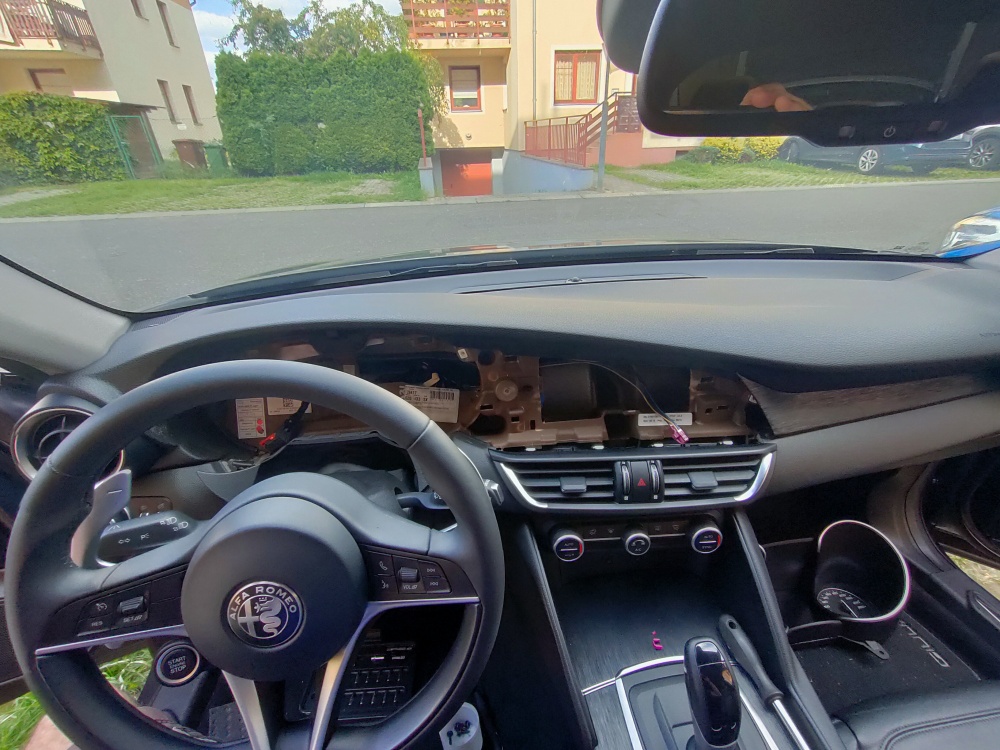

Pomalu pokračuju v mírném zvelebování šedé myši. Displej infotaimentu už to měl za sebou, navíc byl z výroby ten malý...
Podařilo se mi sehnat ten větší, ale měl taky nějaké vady:
Sebral jsem manželce pryskyřici a zkusil to opravit. Za mě se to celkem povedlo:
Takže jsem se mohl pustit do výměny:
A výsledek je pecka. Strašně to to auto posunulo :smt007

Takže si opravil stávající displej a nahrál jinej soft? nebo proběhla komplet výměna? :)
Příspěvky: 9315
Re: Hampice - Alfa Romeo Giulia 2.0T Super
Příspěvek od Hampice » 10.6.2024, pon 12:05
Výměna za větší. Velikost není věc softwaru, ale fyzické velikost displeje. Naštěstí je to plug&play.

Nene, nemuselo se měnit vůbec nic. Jen resetnout baterkou, aby si to načetlo. Při prvním spuštění to ukazovalo pořád malé, to jsem myslel, že mi jebne.
Číslo softu nevím, ale pomalu se začnu zajímat o nějaký update, protože moje verze nenabízí třeba volbu automatického sklápění uší...
Ještě důležitá poznámka pro ty, kdo by se do výměny pouštěli: Než se cokoli (zejména budíky a displej) odpojí, je třeba odpojit baterii.... Já to prvně neudělal a rádio bez displeje se zablokuje a už se nepřihlásí do sběrnice (budíky ano, ale zapíše se chyba komunikace). Musí se pak beztak oživit přes odpojení baterky a udělat proxi, k čemuž jsou u Giulie potřeba adaptéry (modrý a bílý).

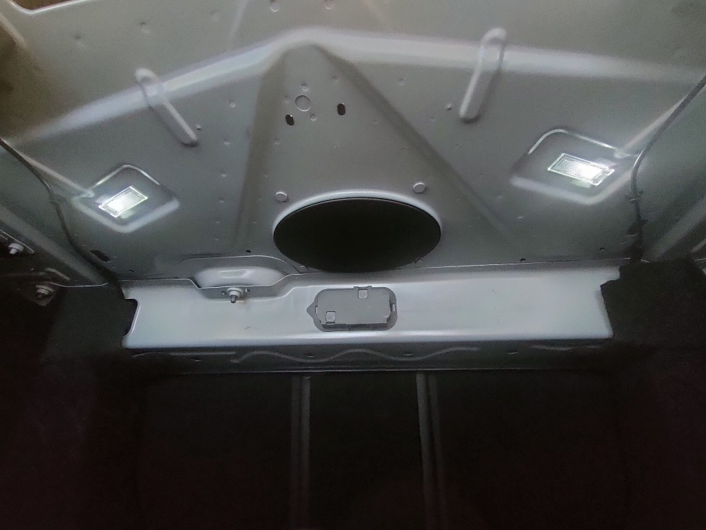

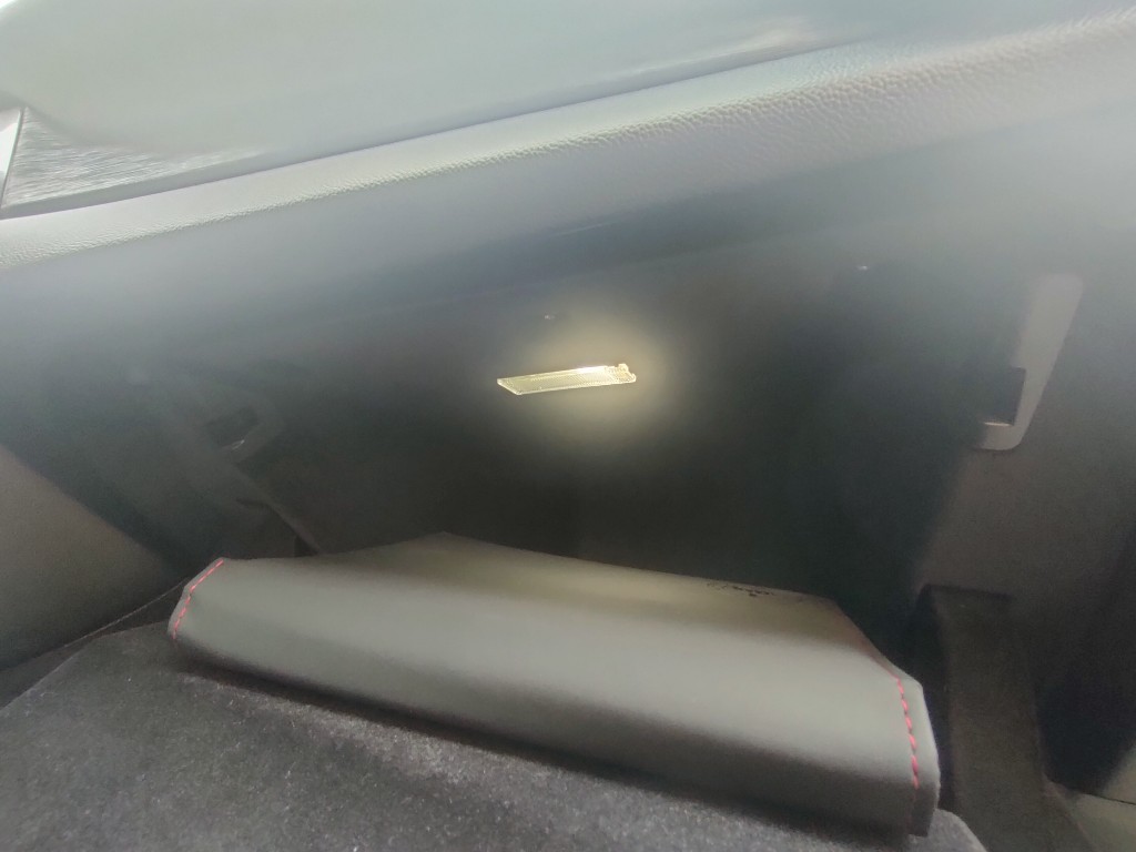

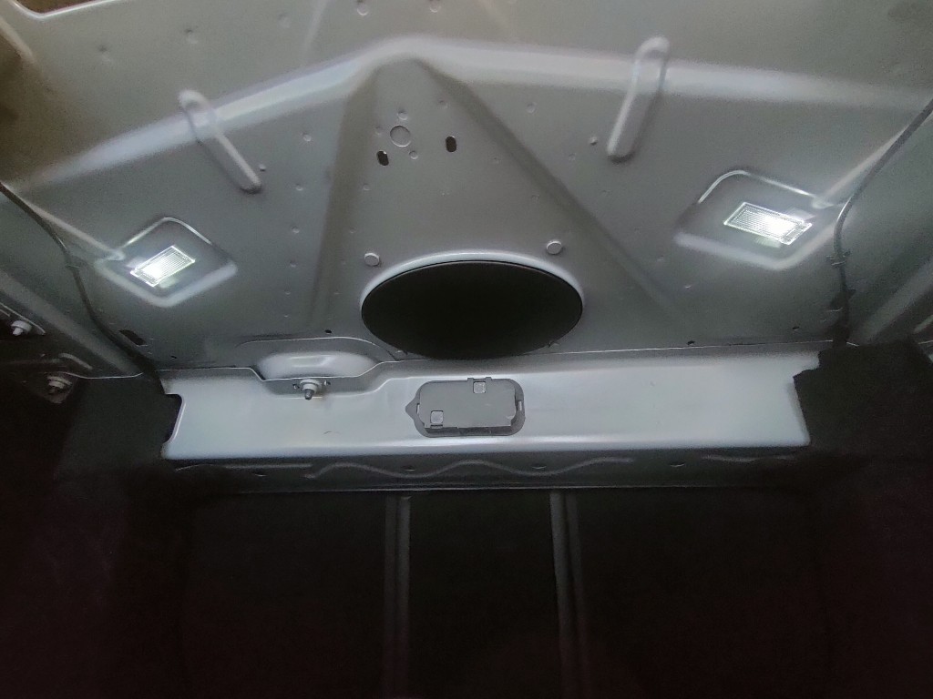

Ještě jsem dnes spáchal další malé vylepšení. Teda jestli to bylo vylepšení nebo zhoršení uvidím až ve tmě 🤣
Teď už mám teda ledky všude.
Moc nechápu logiku různých výrobců v osazování ledek všude možně... Toyota třeba měla ledku v kastlíku a v kufru. Stropní světla a osvětlení RZ měla ale žárovkové a dveře neměla pro jistotu vůbec. Giulia má stropní, kličky a RZ ledkový, ale dveře, kastlík a kufr žárovky (alespoň v mé verzi, ale tuším že to bude všude stejně)... Nechápu u auta za milion+...

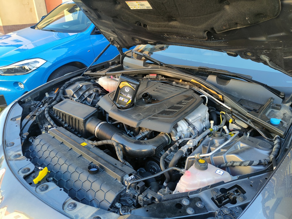

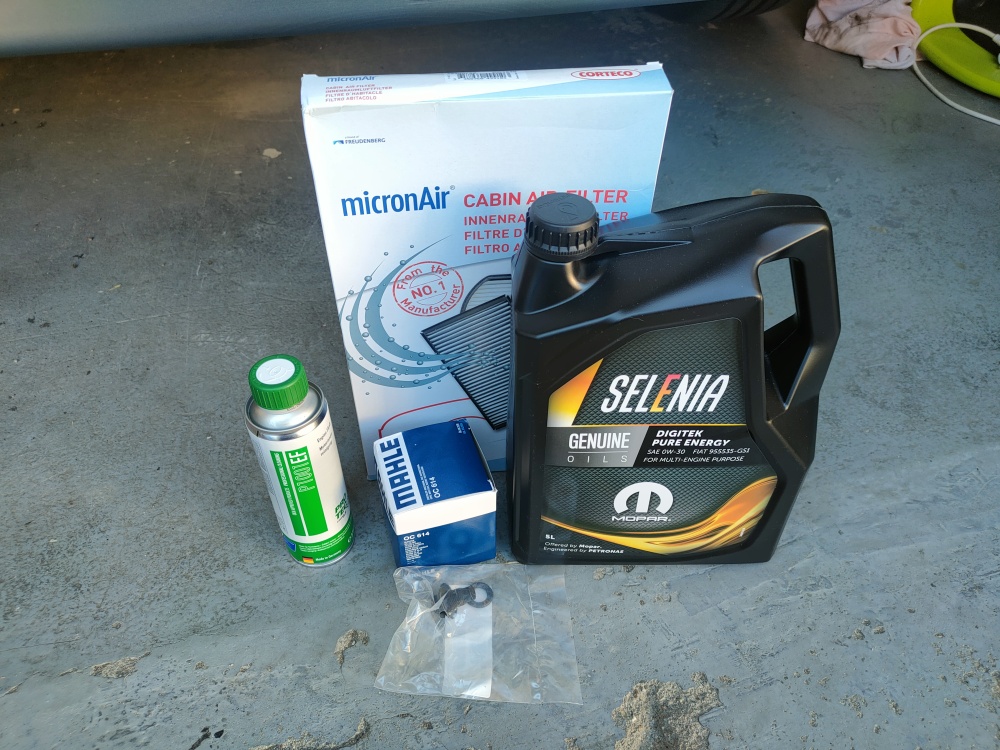

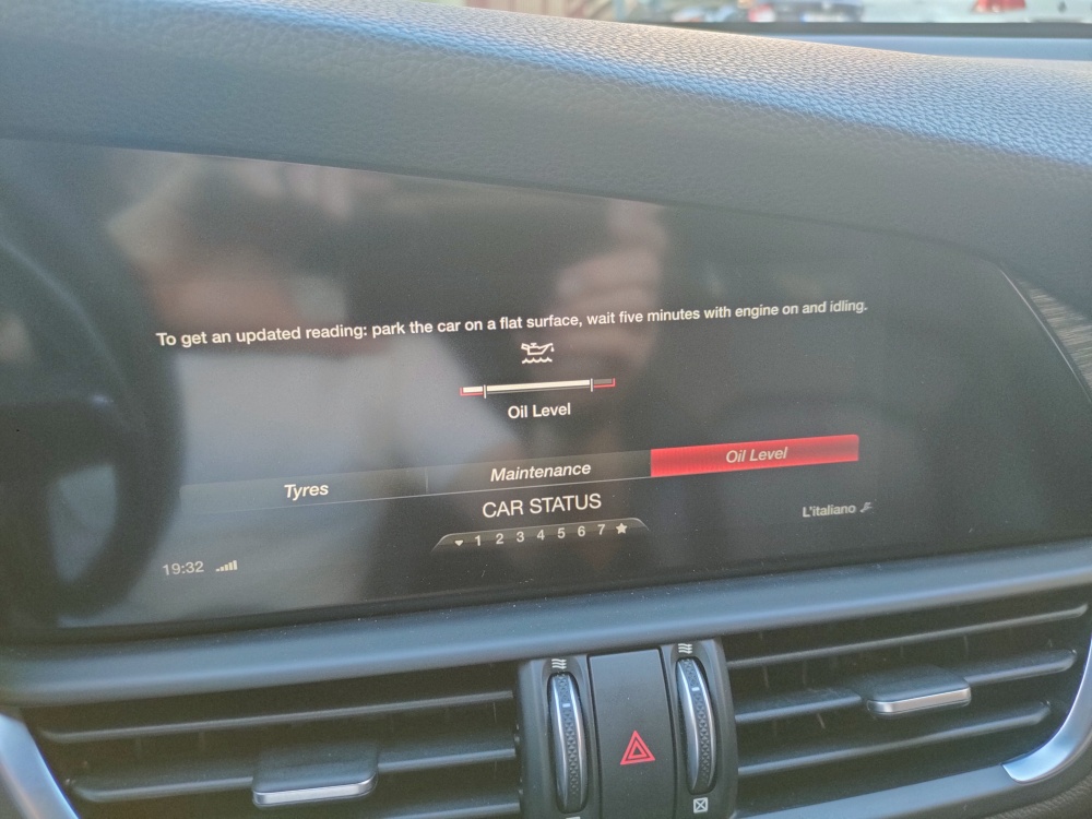

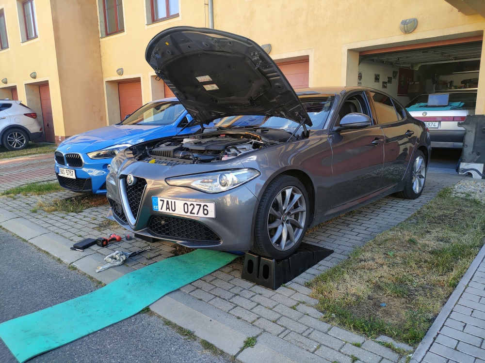

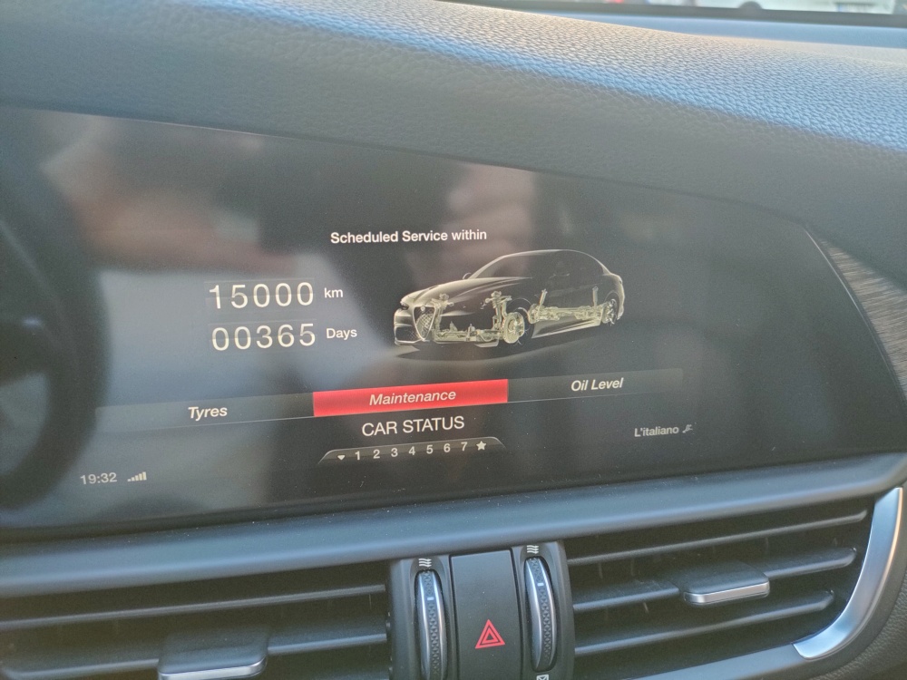

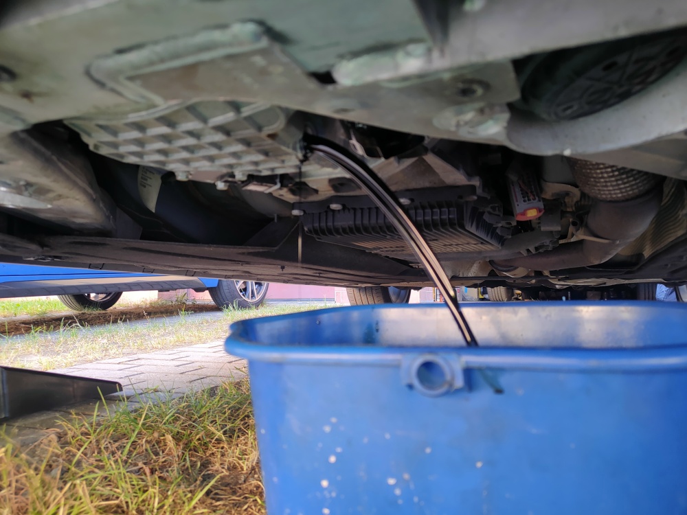

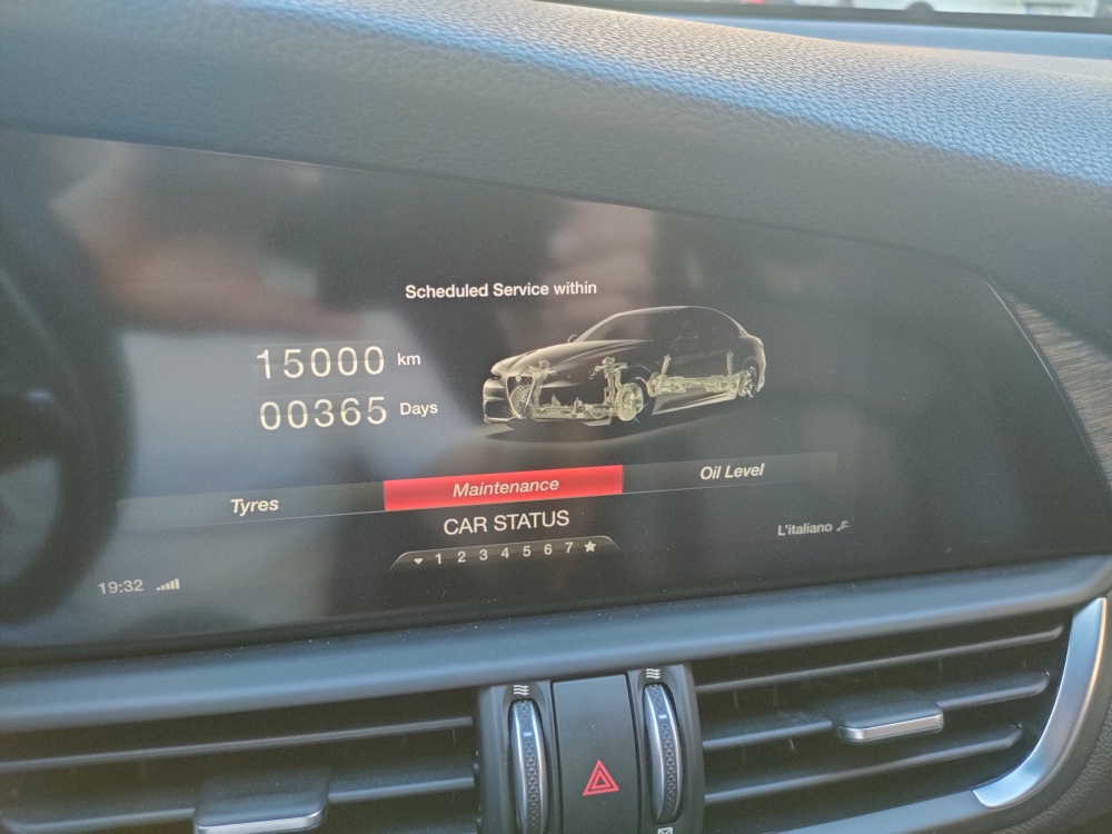

V sobotu vyšetřen nějaký čas a proběhla další výměna oleje (po nějakých 11,5k km). Poprvé jsem to dělal sám doma. Až na kabinový filtr tam není žádná záludnost, největší opruz je shodit kryt pod motorem, co je asi na 12 šroubech. Před výměnou opět aplikován výplach od ProTecu. Olej šel ven dost tmavý, ale uvnitř, alespoň co je vidět víčkem, tak krásně čisto (motor už má přes 40k km). Vzduchový filtr na sání jsem jen vyklepal, ten byl jak nový a kabinový byl vlastně taky úplně ok, ale měl jsem ho už koupený, tak jsem ho vyměnil. Příště asi bude stačit ob olej, na sání klidně ob dva.
Tímto mám s nějakým servisem doufám alespoň na půl roku pokoj :)

Mám v krytu pod motorem vyřezanou diru pod vypustnym šroubem a je tam jen dekl na jeden šroub. Super řešení a nemusis se drbat s celým krytem. Ušetřiš hodně casu.
