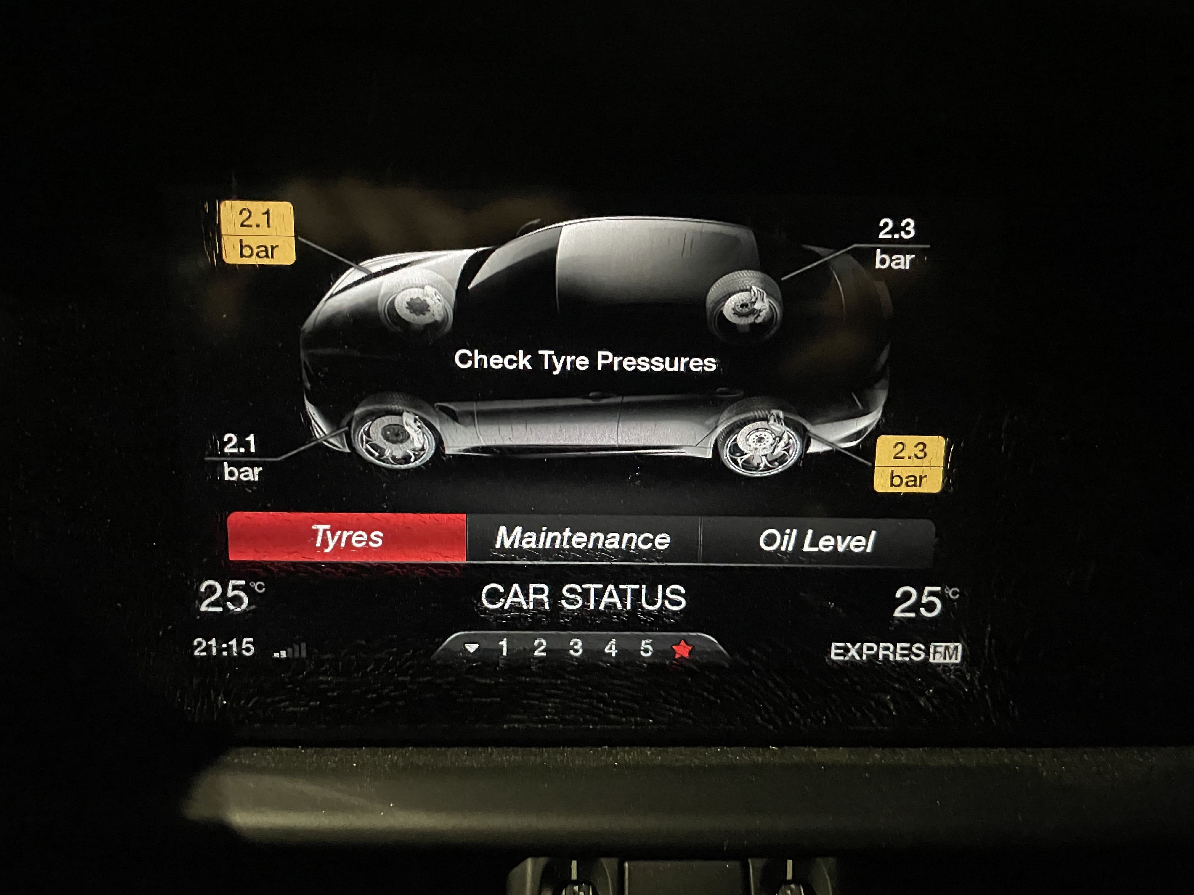

Martin52 píše: 25.11.2023, sob 22:21 Lenže ja na rozdiel od teba nepozorujem žiaden reálny problém. Auto bez problémov štartuje (u teba bez varovania neštartovalo a vyhodilo tuto chybu). Ja mám okrem nej tie ďalšie 3, ktoré sa takisto absolútne ničím neprejavujú. Keď som vychádzal autom z dvora, predné senzory ma upozorňovali na to, že mám menej miesta, pričom mi na moment vyskočila hláška ,,Sound unavailable” a hneď zmizla. Na krátko sa zmenil ten upozorňujúci tón. Dnes pri jazde po diaľnici vyskočila kontrolka nízkeho tlaku v pneu. Najprv ukazovalo jednu pneumatiku, potom dve. Ale zaujímavé je, že hodnoty majú byť take iste na oboch kolesách v rámci nápravy. Tak aký nízky tlak. Ja len či môj prípad nie je osobitný a nepokračuje ten príbeh s elektronickými chybami, ktorý sa rieši v tomto vlákne:
viewtopic.php?t=26506
Tak ja neviem či som špecifický, alebo ako majiteľ Alfy si musím jednoducho zvyknúť, že elektronika si žije občas svojim životom … Je to vášeň, nejaká svietiaca kontrolka môj vzťah k Alfe nijak nezmení :D
No s tím startem to je i tak ze auto jako nastartuje jen to muže být o sekundu delší a člověk si toho nevšimne a už to mas jako chybu toho relé…. To bych vyměnil, nestojí nic takže pohoda. Pak uvidíš. A zkontroluj baterii. A tlak v pneu, no proste dofoukej😀 je zima a proste chladný vzduch má menší hustotu. Normalni jev. Zkus prázdnou uzavřenou pet láhev vzit ven to toho mrazu a uvidíš ze se zbordi, to samé je s pneu.😉
Se senzory to tak uplne nevim, jen vím ze na predni senzory si lidé ztěžuji….

czemarecek píše: 26.11.2023, ned 06:03 je zima a proste chladný vzduch má menší hustotu. Normalni jev. Zkus prázdnou uzavřenou pet láhev vzit ven to toho mrazu a uvidíš ze se zbordi, to samé je s pneu.😉
Prý normální jev.. :smt023

REP píše: 26.11.2023, ned 17:08
Ano😂

:smt075 doporučuji zopakovat si učivo základní školy

Možná jsem to řekl blbě ale snad to člověk pochopí ne? Jde o to ze když nafoukas pneu vzduchem v lete tak v zime tam bude ukazovat méně….I Proto se foukaji pneu na závody jiným plynném ať se nemění tlak zahřátím….
