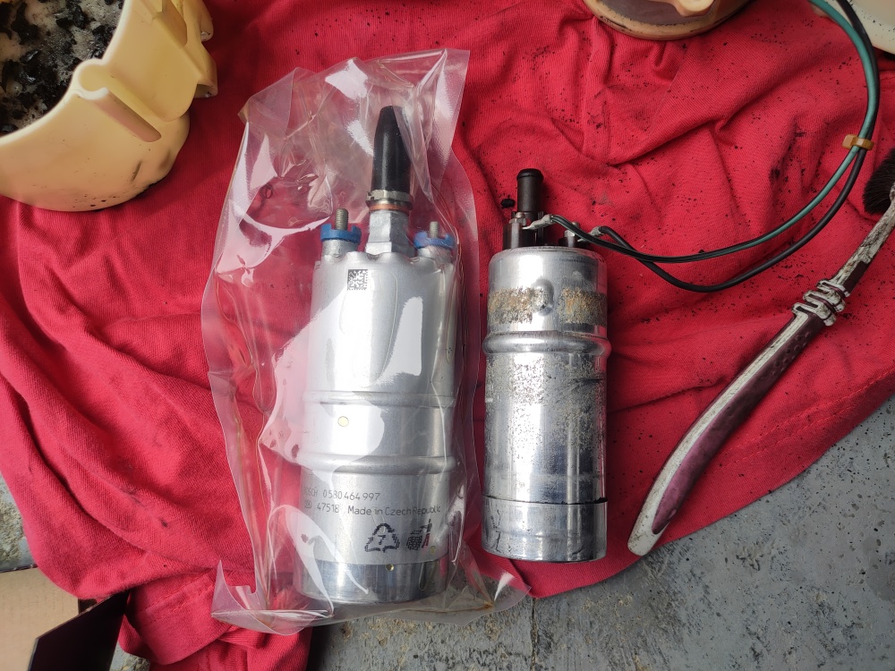

Tak s pumpou to dopadlo přesně tak jak jsem se obával....
Plus teda v nádrži pěknej kekel...
Dnes druhej pokus, našel jsem podle čísla původní pumpy její náhradu, tak to zkusím... Jestli ani to neklapne, tak už pak jen nějaká větší přestavba, nebo to celé postavit do vitríny...

Příspěvek od Hampice » 27.8.2024, úte 12:04
Tak to vypadá nadějně 🙏
Rozměry sedí, jediné riziko je, že by byla slabší, ale není důvod aby to tak bylo. Nemám teď zase čas, tak montáž asi až někdy příští týden.
Kdyby někdo řešil podobný problém, tak je to BOSCH 0580314064.

Včera zase chvíli čas, tak jsem dodělal tu pumpu. Rovnou jsem vyměnil i hadičky, ať se do toho zase pár let nemusí sahat.

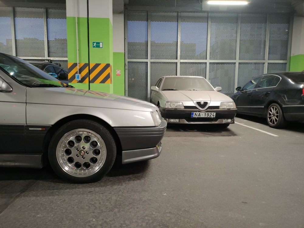

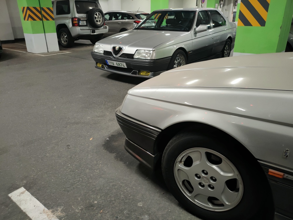

Ještě před tím jsem to jel trochu projet, jestli to vůbec ještě funguje (nezklamaly opět hadičky na lištách) a tak si vjedu do obchoďáku, hledám místo a najednou kuk, dvojče :) V první chvíli mi to vůbec nedošlo, to auto přeci znám :))) Jenže v něm sedím, takže to asi bude jiné :) No dobrá haluz...

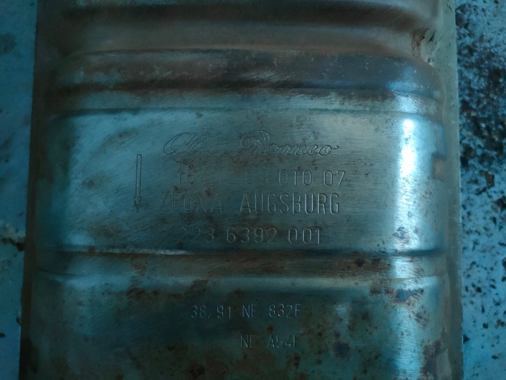

V plánu je vyměnit rozvody, přetěsnit převodovku, vyměnit řízení, poopravovat vše, co se při tom najde a namontovat ten sportovní výfuk. Ten bylo tedy třeba trochu připravit po vytažení z bláta. Pro mě celkem překvapení, je to celé z nerezu a originální díl :smt007
