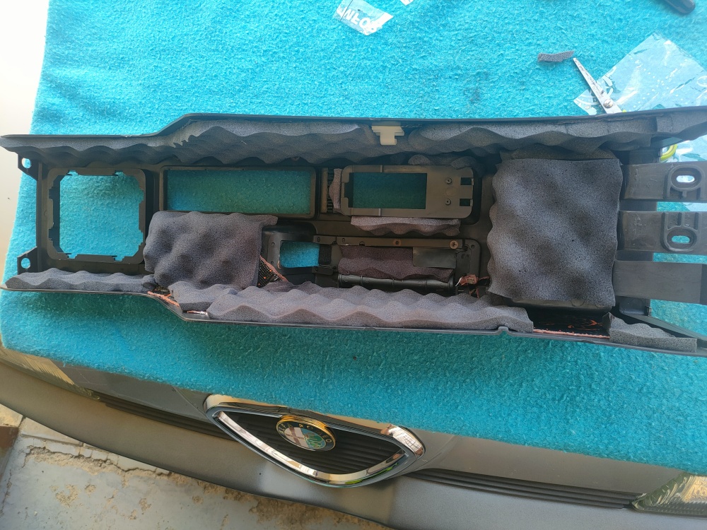

Dál mě při denním používání začaly štvát věci, který jinak moc nevadí. Středový tunel nemá z výroby žádné izolace (zajímavé je, že facelifty už ano) a dokázal dělat neuvěřitelný pazvuky. Zbyl mi nějaký materiál po Giulii, tak jsem ho využil i tady. Rozdíl neskutečnej a výrazně se i změnila akustika v interiéru. Bylo to takové pokračování toho zadního plata.

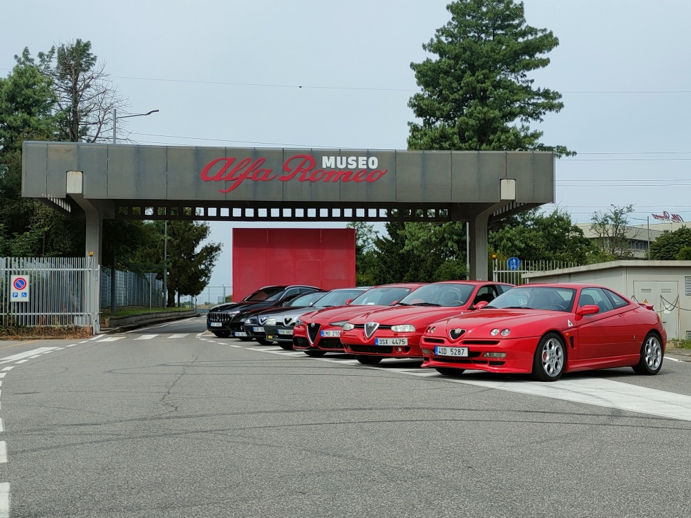

Letos to teda bylo mnohem větší dobrodružství, než obvykle a to zejména z důvodu ne úplně šťastně zvoleného termínu. Krásně se nám to potkalo se svátkem Ferragosto, což nám přineslo spousty "zábavných" hodin na telefonech s hledáním ubytování. Původní plán vzal za své v podstatě hned první den a dál už to byla jen improvizace s kompromisy. Párkrát jsme to už málem i vzdali, ale nakonec se vždy nějaké řešení našlo a hlavní dva letošní cíle (vodopády Trümmelbach a muzeum AR) se podařilo dosáhnout. K tomu i něco navíc, jako třeba Museo Mille Miglia, nebo koupání na Gardě....

Jinak výlet pěknej, koukám, že jeli s tebou i Mazeraaady

Jo, sestava byla letos zajímavá. Lidsky stejná, jen někteří vyměnili stroje, takže to tentokrát bylo poměrně pestré

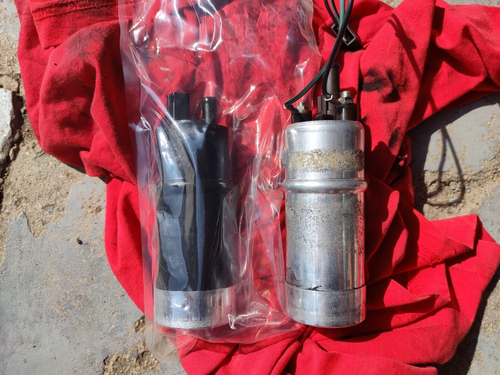

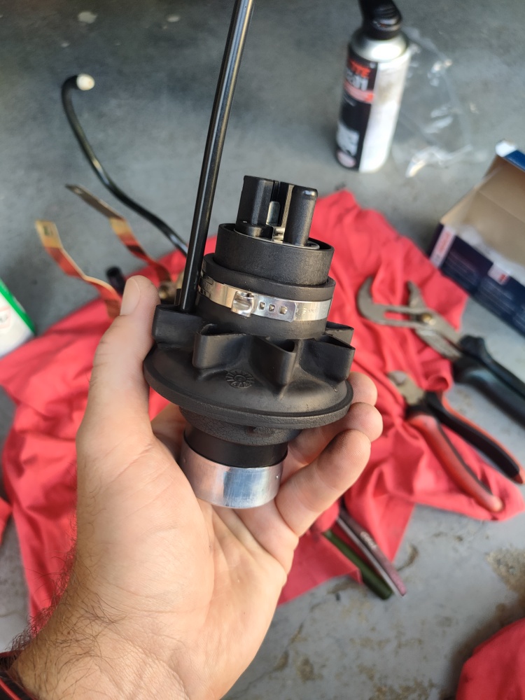

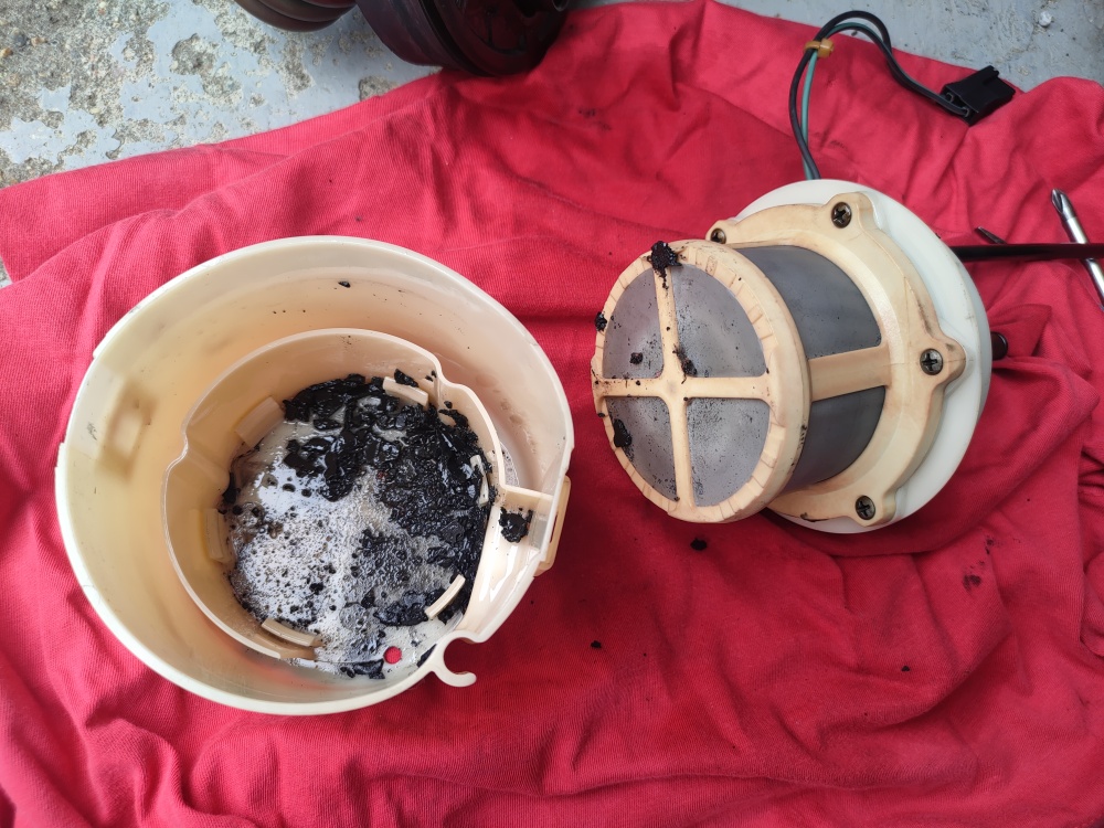

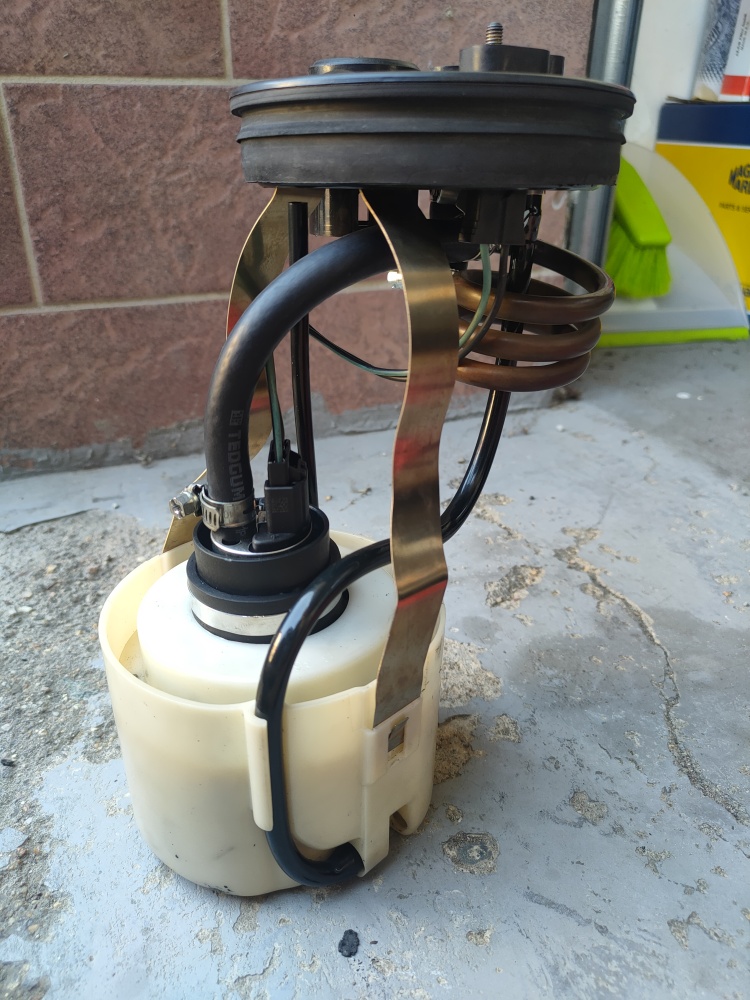

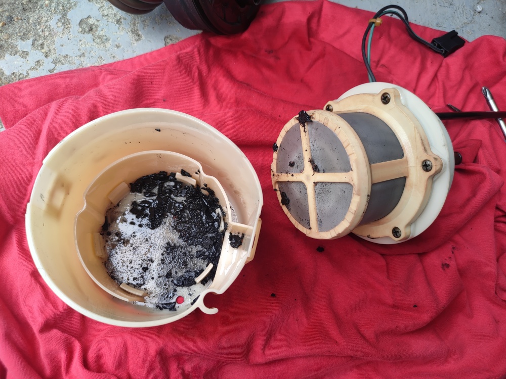

Tak s pumpou to dopadlo přesně tak jak jsem se obával....
Plus teda v nádrži pěknej kekel...
Dnes druhej pokus, našel jsem podle čísla původní pumpy její náhradu, tak to zkusím... Jestli ani to neklapne, tak už pak jen nějaká větší přestavba, nebo to celé postavit do vitríny...

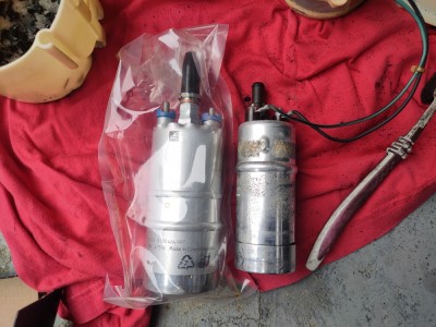

- Příspěvky: 9120
Tak to vypadá nadějně
Rozměry sedí, jediné riziko je, že by byla slabší, ale není důvod aby to tak bylo. Nemám teď zase čas, tak montáž asi až někdy příští týden.
Kdyby někdo řešil podobný problém, tak je to BOSCH 0580314064.
tvl to koupit rovnou tak 3 ne?

Ta první vydržela 33 let, tak kdyby tahle 20, tak to dávno pojde na jiný věci

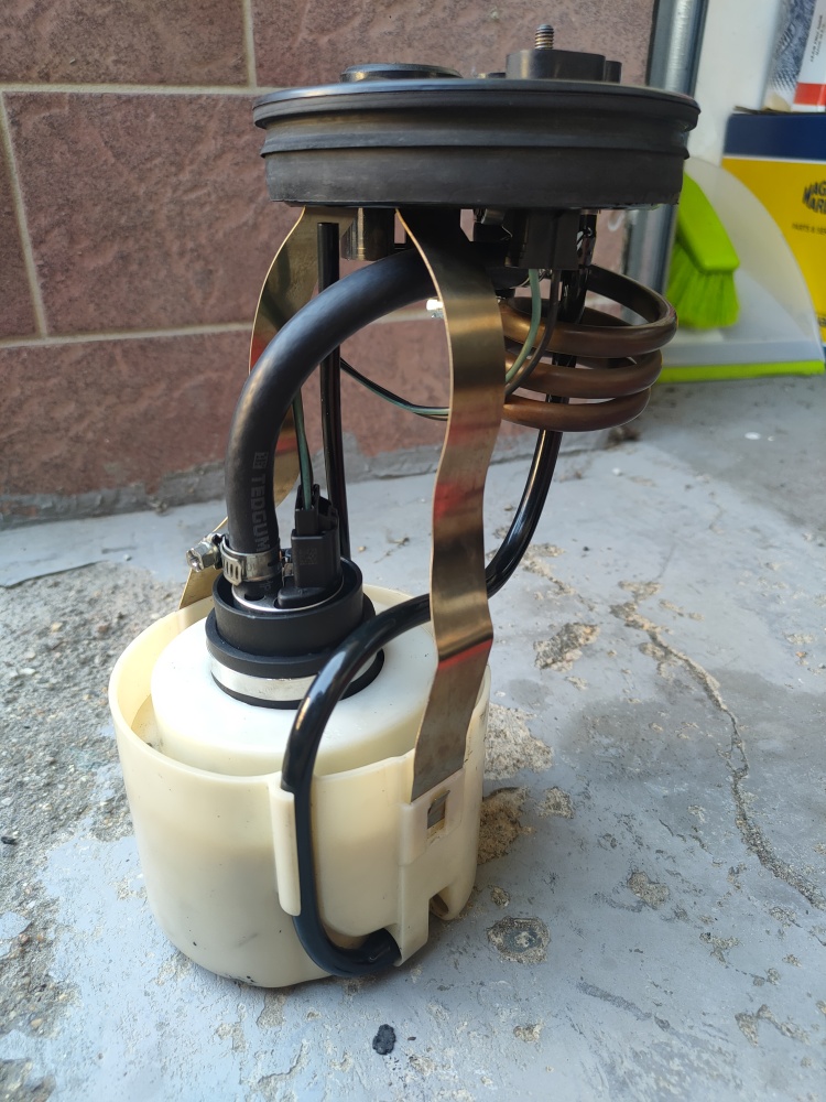

Včera zase chvíli čas, tak jsem dodělal tu pumpu. Rovnou jsem vyměnil i hadičky, ať se do toho zase pár let nemusí sahat.

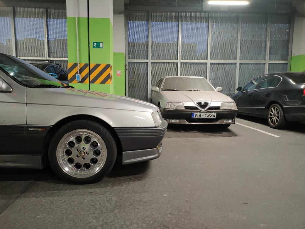

Ještě před tím jsem to jel trochu projet, jestli to vůbec ještě funguje (nezklamaly opět hadičky na lištách) a tak si vjedu do obchoďáku, hledám místo a najednou kuk, dvojče
V první chvíli mi to vůbec nedošlo, to auto přeci znám
)) Jenže v něm sedím, takže to asi bude jiné
No dobrá haluz...

Dobrá náhoda)

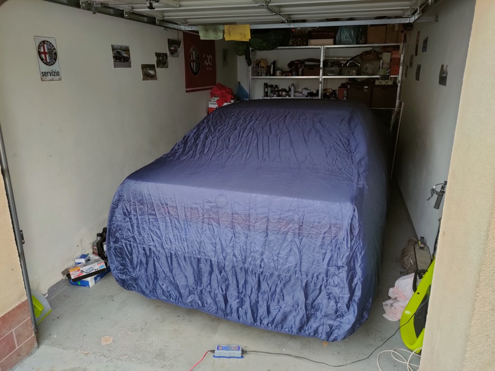

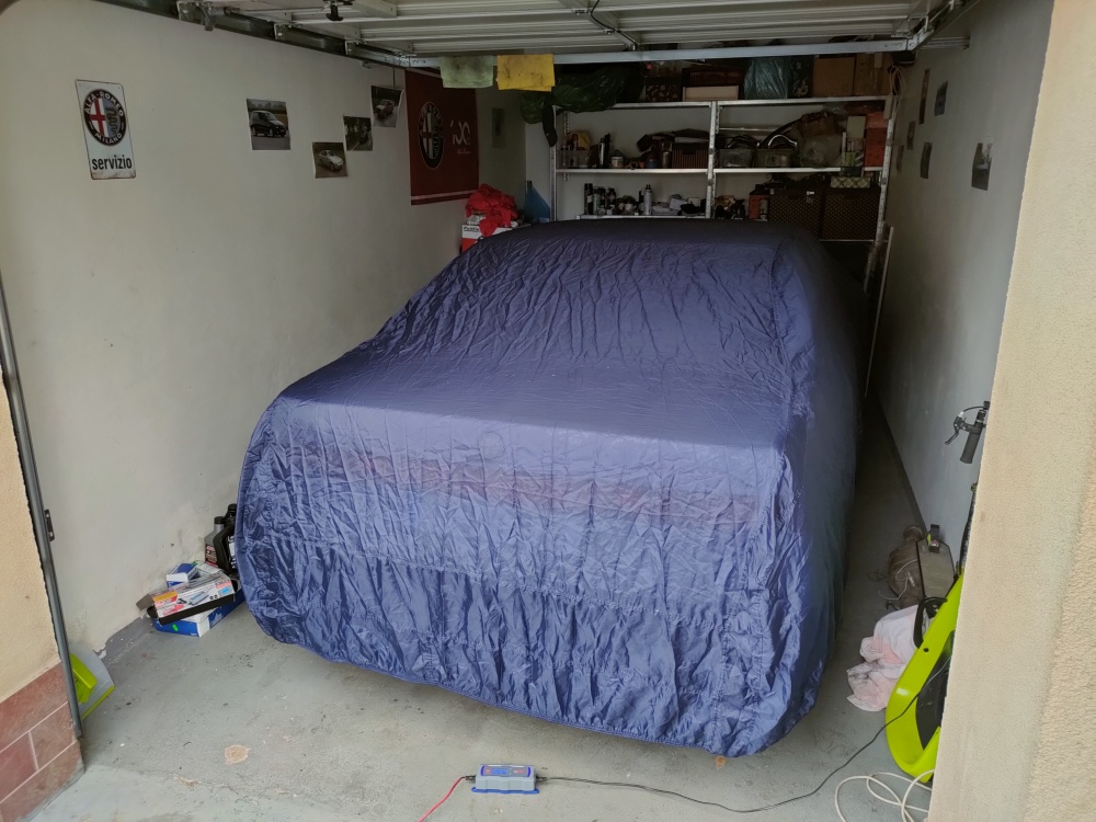

No a pro letošek tedy ukončeno. Pořádně umyto, vysušeno, navoskováno, dotankováno a strčeno pod plachtu. Na jaře snad konečně proběhne ten velký servis - motor ven, rozvody, přetěsnit převodovku, vyměnit řízení, poopravovat nějaké drobnosti okolo a nahodit ten sportovní výfuk. Jestli budu mít do té doby náladu, tak se ještě vrhnu na repasi těch brzdičů. To beztak někomu pošlu...
Letos najeto 5.800 km. To zas není tak strašně málo
moc pekny najezd, gratujulu k uspesne sezone

- Příspěvky: 9120
Otřel jsem jsem osuškou kam jsem se dostal a stálo to pak 3 hodiny venku, než jsem to uklidil.

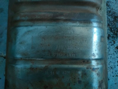

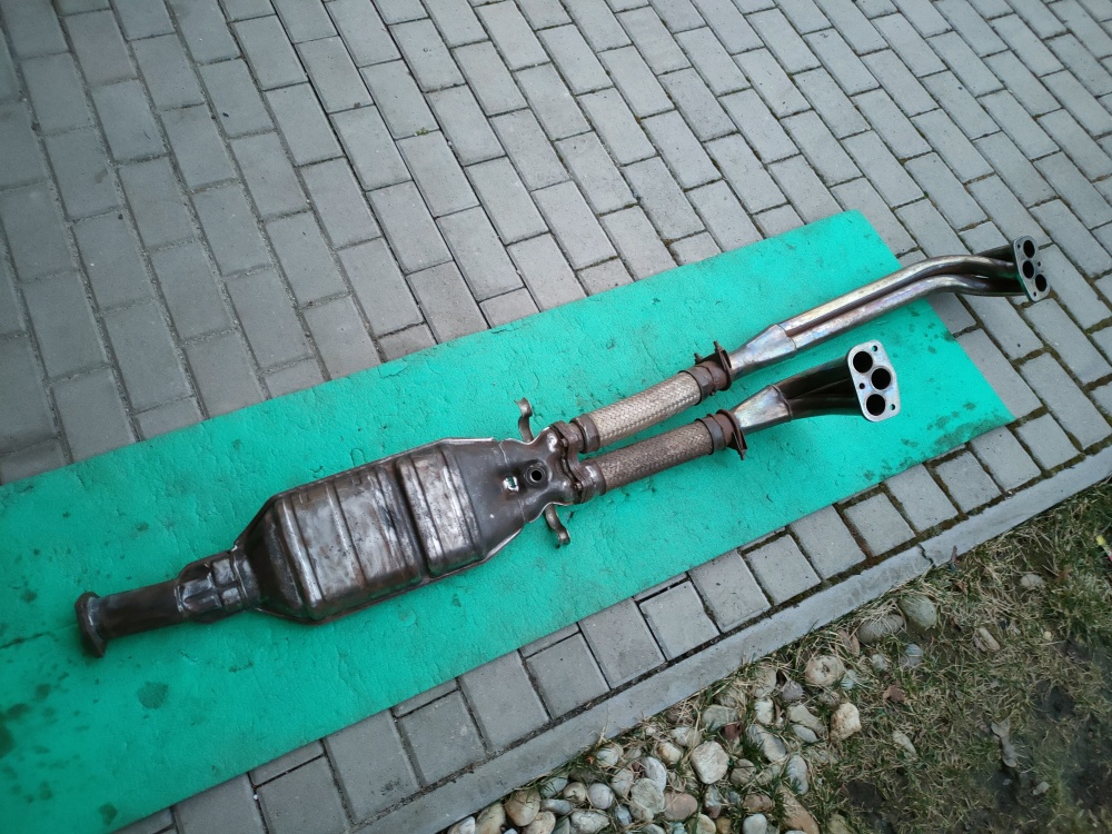

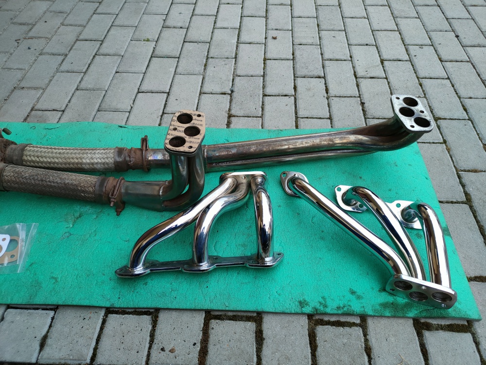

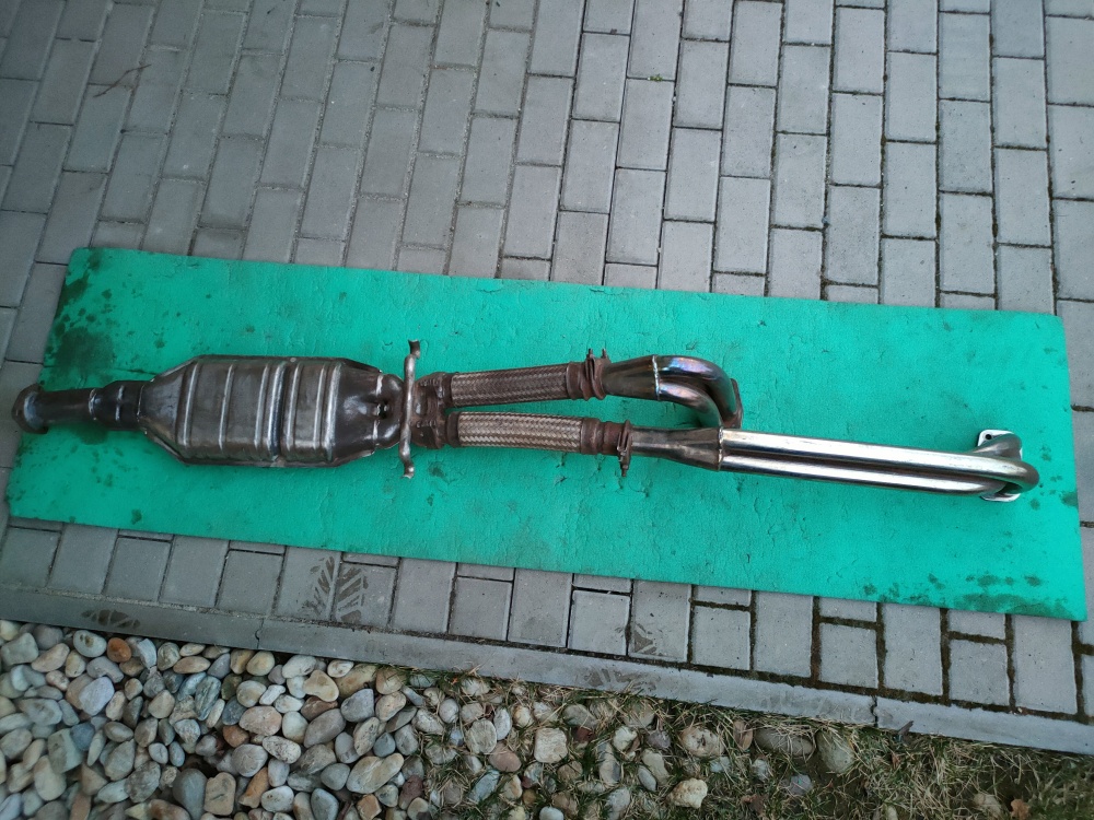

Tak po více jak čtvrtletním spánku se přiblížil den D. O víkendu jede auto na extrakci motoru, při které se bude řešit spousta věcí....
V plánu je vyměnit rozvody, přetěsnit převodovku, vyměnit řízení, poopravovat vše, co se při tom najde a namontovat ten sportovní výfuk. Ten bylo tedy třeba trochu připravit po vytažení z bláta. Pro mě celkem překvapení, je to celé z nerezu a originální díl
Pěkně pěkně
