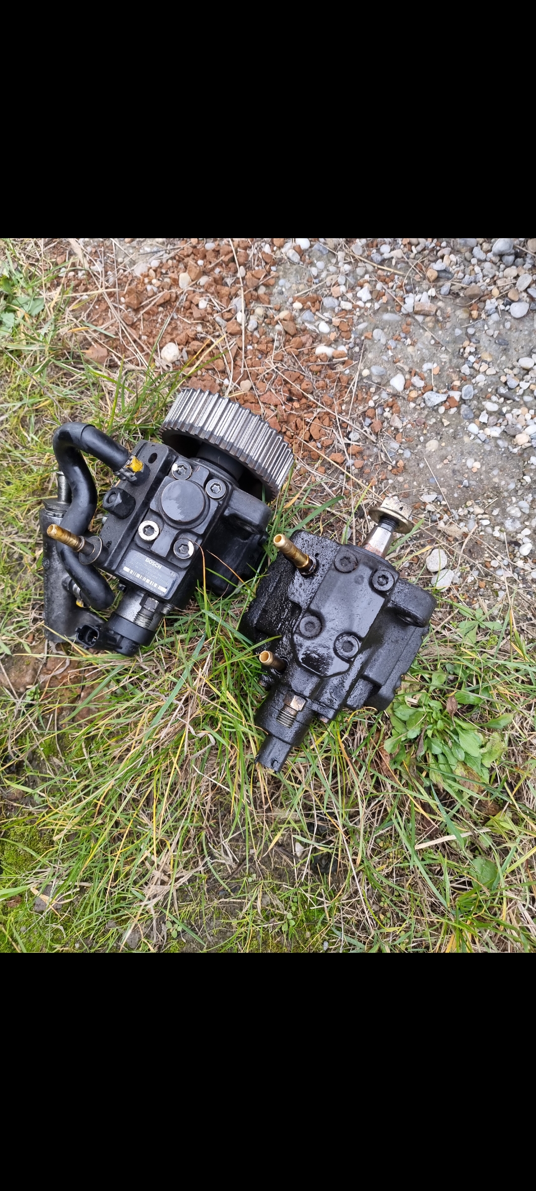

Zacala mi tiect nafta (1.9 16V) z CR cerpadla(neidentifikoval som presne odkial), ale, mam CRko zo 169ny 1.9 16V. Ked som dal cislo z toho 159 do vyhladavaca tak by malo pasovat aj na 156ku. Realne ale vyzeraju kapanek inak. Pasuju teda alebo nie? Keby ho nahodim, islo by to?
