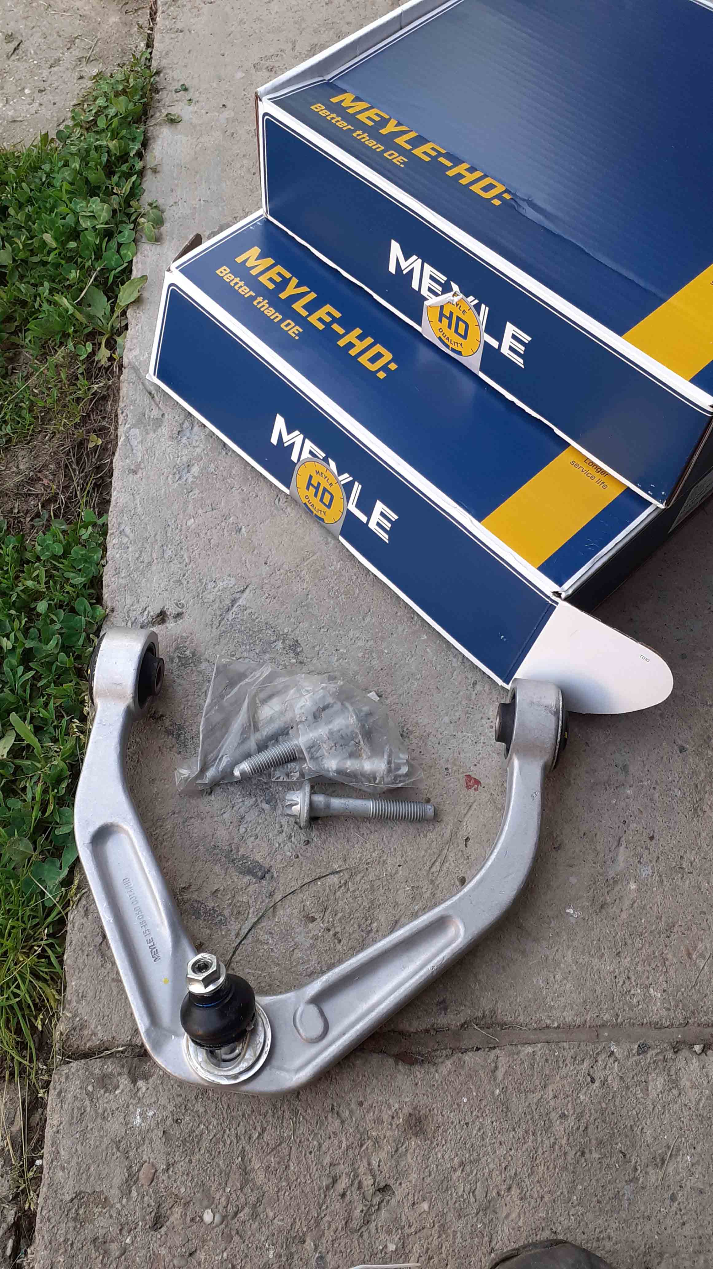

Příspěvek od Duso » 1.5.2025, čtv 10:26
Ramená prišli, tej vazeliny nič moc tam...co sa stane keď dám iný typ vazeliny (shell gadus) ? Preistotu aj nové srouby, tie co sú tam majú dosť ozvejkane hlavy...

Ferrari
Příspěvky: 623
Bydliště: Partizánske
Re: Přední ramena - koupě, výměna
Příspěvek od Ferrari » 13.5.2025, úte 15:39
Dal tam vazelínu, podľa mňa hocijakú. Ono plní primárne tesniacu funkciu...
